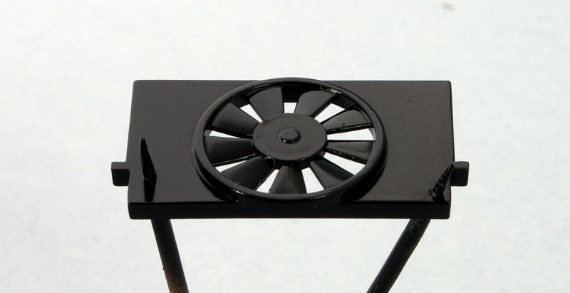

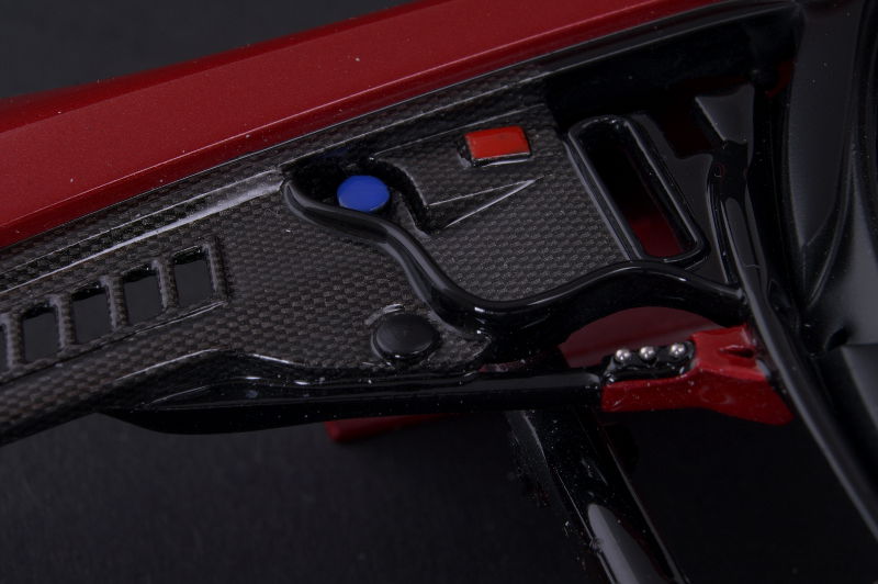

Prace posuwają się powoli do przodu.
Wkrótce skończę malowanie podwozia i silnika i pozostanie już tylko finalny montaż tego wszystkiego w jedną całość.
Mat
Półmat
Połysk
Emalia połysk + AII
Poniżej trochę OT
Zauważyłem, że ostatnio pojawiło się kilka pytań dotyczących tego, że to co chcemy uzyskać w malowaniu nie zawsze nam wychodzi. Mat nie jest gładki a połysk to jakiś półmat z grudkami.

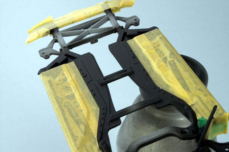

Staram się zachowywać ogólną zasadę, że maluję od kolorów jaśniejszych do ciemniejszych, jako masek to używam taśmy, folii aluminiowej i z tworzywa, papieru – generalnie tego co jest pod ręka i wiem, że przez to w danym miejscu farba mi nie przesiąknie.

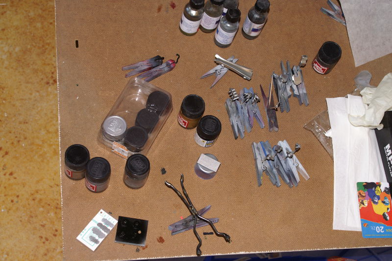

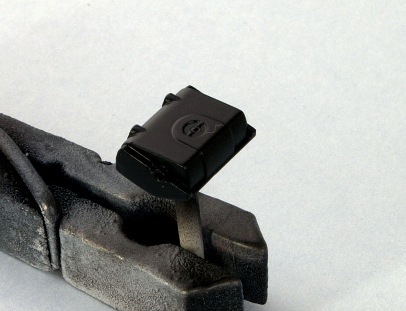

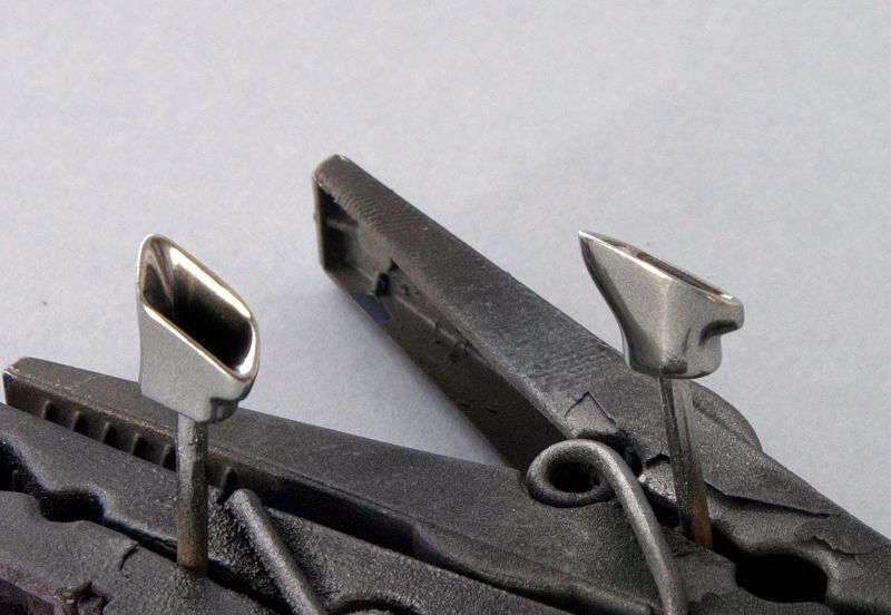

Jest jeszcze jedna kwestia dość istotna w całej tej zabawie w malowanie – mam tu na myśli takie mocowanie elementu aby mieć swobodny dostęp z aero do każdej powierzchni, którą chcemy pomalować a elementem móc bezpiecznie manewrować we wszystkich kierunkach. Każdy ma to swoje patenty i triki, można stosować uchwyty proponowane przez producentów modeli lub też posiłkować się swoją kreatywnością co też stosuję od dawna. Mocować można pośrednio za jakiś doklejony uchwyt lub też bezpośrednio za fragment nie wymagający malowania.
Najczęstsze metody mocowania spotykane u mnie to:
- wykałaczki (w otwory technologiczne lub specjalnie nawiercone)
- fragmenty ramki wtryskowej + CA
- fragmenty ramki wtryskowej + zapalniczka (szybkie ale ryzyko zniszczenia lub zdeformowania części)
- trzecia ręka
- klamerki, klamerki z pasmanterii oraz pęsety samo-zaciskające
- taśma klejąca
- plasteliny-gumki do mocowania elementów wyposażenia
- statywy gięte z drutu miedzianego i ze szprych

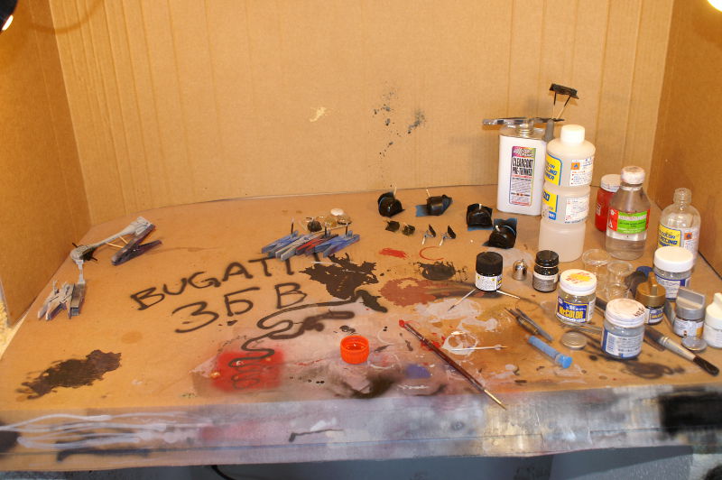

Wszystko to jest raczej banalne oraz brzmi ładnie i pięknie, i gdyby było zawsze stosowane to by było super. Nie ukrywam, że zdarza mi się nagminnie malować detale seriami tzn. jeden kolor za drugim po przepłukaniu aero (serie od jasnych do ciemniejszych i od zwykłych do takich z efektem czyli metalik). Coś co zniknie gdzieś we wnętrzu to maluję bez podkładu – bo np. zapomnę. Gdzieś tam coś spadnie lub się przewróci bo byłem nieostrożny. Niedomalowania raczej mi się nie zdarzają tak samo jak dawno nie udało mi się popełnić zacieku. Jedna zasada, której nie złamałem, jeśli mam coś w wykonaniu 2 elementy (np. fotele) i jeden jest do poprawki to zawsze maluję oba – delikatna różnica w rozcieńczeniu lub grubości powłoki może być później widoczna w modelu i go po prostu szpecić.
Surfacery i Base White to mieszam między sobą bez ograniczeń tak więc co ostatecznie jest podkładem trudno mi tak naprawdę powiedzieć. W związku z tym, że zużycie ich jest szybkie to też często rozcieńczam je w słoiczku a resztki zlewam do nowo otwartego pojemnika.
W jakich warunkach to powstaje widać poniżej – mam to szczęście, że nie ogranicza mnie miejsce tylko czas.
Co niestety rozbija mnie najbardziej to konieczność wykonania retuszy gdy nie pamiętam co czym pomalowałem bo było to dość dawno temu.

Postprzez Jiloo » niedziela, 27 listopada 2011, 12:41
a ja mam pytanie techniczne.
niebieski, czerwony i srebrny (detale) – malowales aero po maskowaniu czy pedzlem?

Postprzez TomekWnęk » niedziela, 27 listopada 2011, 12:43
karambolis8 napisał(a):A jakie konkretne farbki złożyły się na taki ładny chrom?
portalus napisał(a):Emalia połysk + AII

Postprzez karambolis8 » niedziela, 27 listopada 2011, 13:54
Widzę, ale chodzi mi o konkretne farby. Alclad czy Gunze i jaki, jaka emalia?
