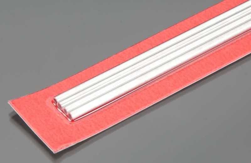

Dorotka napisał(a):Tak też postąpię ;o) Tylko na rurki (wybrałem aluminium) muszę ze dwa tygodnie poczekać....
Proponuję podejść do Łobi/Pralkitikera/Ciastoramy i tam poszukać, bo tam dostaniesz takie :) albo metalowy wkład do długopisu... pytanie tylko czy dobierzesz coś o średnicy odpowiedniej.
Pozdro
Mors
He, he...
Tak się ostatnio rozbestwiłem że wszystko zamawiam przez net :mrgreen: Takie coś zamówiłem z firmy K&S (cena 8 zł + 19 za transport):
Skończyć nie mogę :)

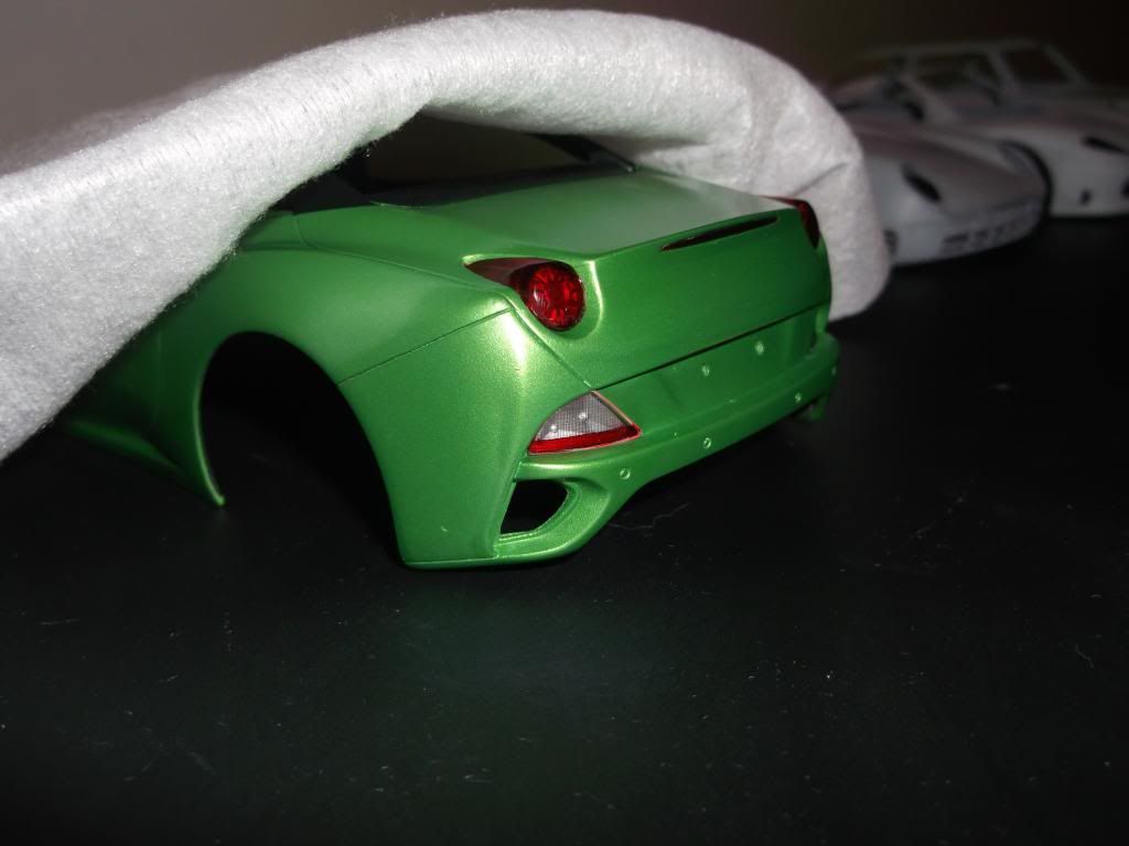

Pewnie macie rację i by się dało, ale niestety jedna poprzeczna odleciała w siną dal i chyba szybciej przyjdą nowe niż ją znajdę :lol: Spoko, dam radę, będzie trochę części na zapas. Nie mam pojęcia z czego są te blaszki ale twarde są jak diabli i łamliwe... Powoli przestaję się przejmować. W ramach restresu przeniosłem się na tył modelu i zacząłem grzebać przy tylnych światłach. Oczywiście nic nie pasuje - jak się wklei odbłyśniki (czy jak się to nazywa) to odstają klosze :shock: :lol: Jak ktoś chce to pomieścić w środku to trzeba je spiłować....
Ale "nic to" jadę dalej :roll:
I kawałek tyłu :)
