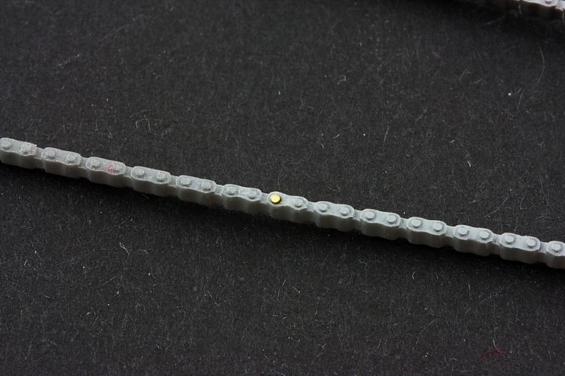

Dla tych co się czepiali o łańcuch

Dlaczego zaraz "czepiali"??
Zwróciliśmy tylko uwagę na niedoróbki firmy, które - jak widać - świetnie uzupełniłeś. Teraz jest "cacy"
