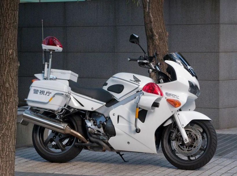

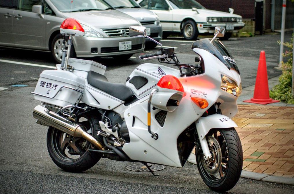

Rura jest złotawa, nie ma ani kszty zieleni - nie ma skąd, nie używałem niebieskiego. Dodatkowe, ciemne przepalenie było robione Gun Metalem. Pierwsze zdjecie odaje chyba najlepiej nasycenie i barwę, które uzyskałem.
Mam jedno zdjęcie tłumika (źródło: internet). Na zdjęciu złote przepalenie jest słabsze, natomiast kierowałem się tym, co widzę w realu na swoim moto.
Koła są tylko po czarnym podkładzie, nie są malowane na gotowo.
Hmmm. Teraz mnie tknęło, że przepalenie na zdjęciu oryginału może być bardziej nasycone, ze względu na odbicie się w chromie podłoża. Może powinienem mniej to przepalać?

Postprzez Kazik » czwartek, 19 stycznia 2012, 22:59
Chyba jednak jest tam złotawe przepalenie.
Zobacz tę fotkę, podobne ujęcie ale pod innym kątem
tutaj podłoże jest szare i też widać złotawe przepalenia
no i na tym, choć jest niewyraźne to już raczej nie ma wątpliwości
Re: Honda VFR800 Police - Fujimi 1/12 - STANDARD
Postprzez Macio4ever » czwartek, 19 stycznia 2012, 23:53
Dzięki Marek, bo już zaczynałem oswajać się z myślą o poprawianiu.
