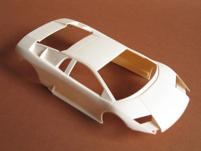

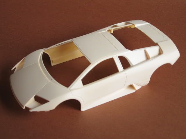

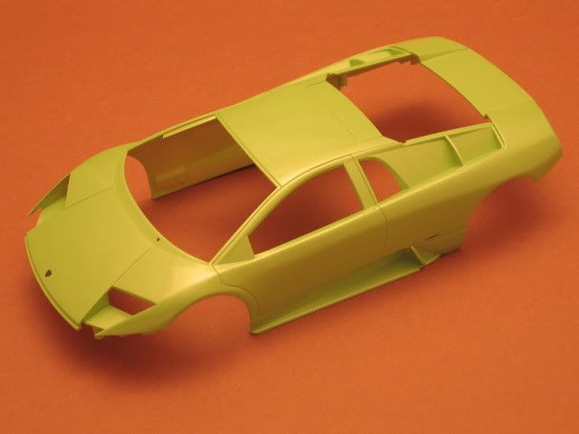

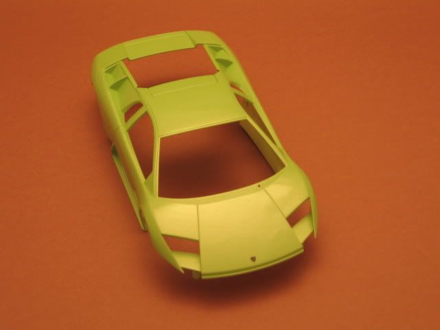

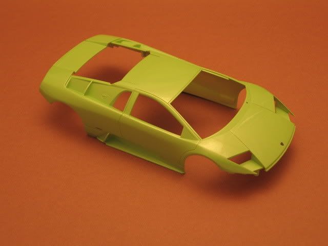

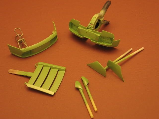

Moim drugim modelem w tej chwili na warsztacie jest Lamborghini Murcielago z Fujimi. Do modelu zakupiłem blaszkę z Acu-Stion i farby Zero - w ekstra kolorze - Verde Itaca Pearl.
Na początek poszły jak zwykle wszystkie elementy nadwozia, które będą malowane tym samym kolorem. Najpierw szpachlowanie i szlifowanie a później malowanie podkładem - w tym przypadku Mr. Base White.
W/w kolor składa się z dwóch "warstw" - pierwsza to "baza", a ta druga to perłowa "warstwa finalna". Na to po jakimś czasie fuknąłem werniks Zero ( od jakiegoś czasu mój ulubiony, no i nie mam już problemów - okazało się, że utwardzacz już trochę zgęstniał ). Po wyschnięciu - czekam trzy dni - całość została przeszlifowana papierami o gradacji 2000 - 6000. Na to poszły kalki i raz jeszcze werniks.
Tak to w tej chwili wygląda ( jeszcze bez szlifowania i polerki ):

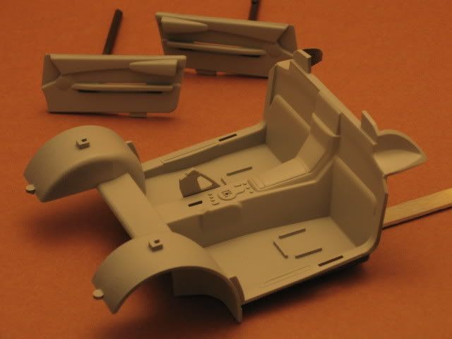

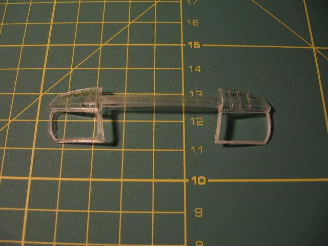

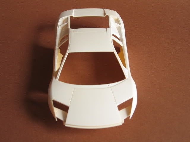

Poszedłem za pomysłem kolegi Tomasza Wnęka - dzięki!!! - i zabrałem się za upierdliwe i czasochłonne wycinanie tylnych "pseudosiatek" pod siatki z blaszki, tak aby zostały tylko same ramki do jej umocowania.
Po prawej gotowa i oszlifowana, po lewej do dokończenia:
Tę środkową też zamierzam zrobić od podstaw, tzn. wytnę i górną oraz dolną "ramkę" zrobię z pasków polistyrenu.

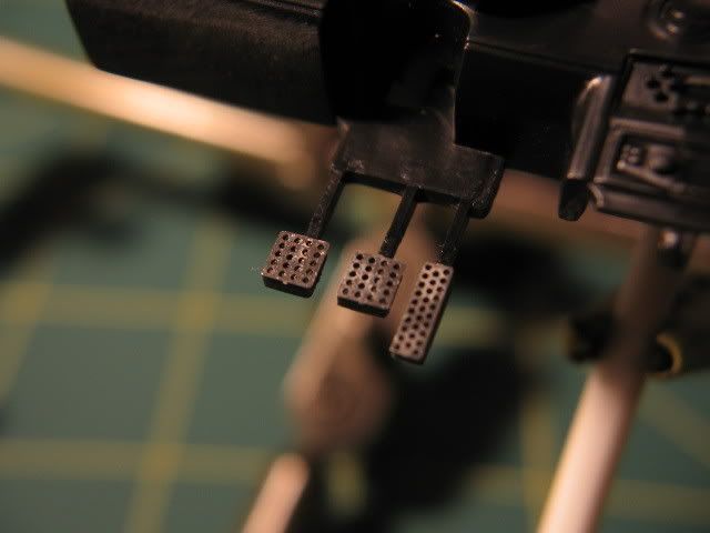

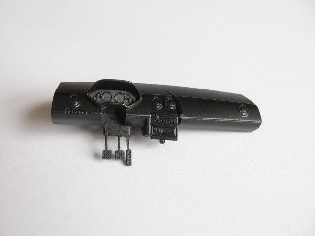

Dodałem fototrawione nakładki na pedały i elementy wnętrza pomalowałem podkładem:
cdn.

Pas tylnych lamp powinieneś rozciąć, bo nie wkleisz go jeśli wcześniej skleisz zderzak z kastą. W moich podzieliłem go na lampy łączone pasem z siatką, siatki poniżej lamp jako osobne elementy – było chyba opisane i obfotografowane w SM, nie pamiętam.
Tak samo mocowanie tylnych lamp powinieneś zmodyfikować. Ten trójkąt, z którym są odlane powinieneś co najmniej pocienić a najlepiej odciąć i dokleić lusterka na styk - robiąc wcześniej jakieś mocowania na sztyfty.

Postprzez TomekWnęk » wtorek, 13 listopada 2007, 14:23
Z tym paskiem siatki pomiędzy lampami będzie chyba ciężko. Wąziutki jest. Jak widze tu to siatki tak samo jak dla gallardo na wymiar, bez elementów do zamocowania :-/ Nie podoba mi się to. Dodatkowo bardzo ubogi zestaw (o ile można jedną blaszkę nazywać zestawem) Podejrzewam że CM dałby dużo więcej (np wentylatory w zderzaku). Mam nadzieję że uda ci się nie połamać rameczek, mnie ta sztuka nie wyszła :x

Postprzez draz » wtorek, 13 listopada 2007, 16:06
Ja próbowałem w Galalrdo po relacji Tomka taż wyciąć te ramki. Wziołem wiertło 7mm żeby było szybciej i od razu się pękła :) Także dalej robić nie musiałem.
Jeżeli chodzi o zestawy Acustion - nie przepada za nimi. Mało detali, blaszka cieniutka - wolę CM, SMS lub S27.
Jeżeli chodzi o sam model wątkowy, to bardzo mi się kolor podoba. Jakieś decyzje już są w sprawie wnętrza?

Postprzez Mr. Headshok » wtorek, 13 listopada 2007, 23:47
michal.s napisał(a):
TomekWnęk napisał(a):Mam nadzieję że uda ci się nie połamać rameczek, mnie ta sztuka nie wyszła :x
Dziwiłem się Wam jakim cudem wycinacie to nie łamiąc ten przeźroczystego plastiku który jest tak bardzo przecież kruchy i ani troszkę miękki... :P

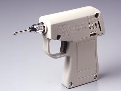

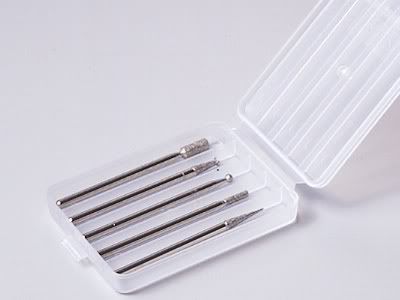

Da się to zrobić, ale jest to "robota dla głupiego". Ja, podobnie jak Tomek Wnęk, najpierw ponawiercałem wiertłem o śred. ok. 1mm otwory w odległości 1mm od krawędzi ramki. Później wyciąłem środek skalpelem. Dalej to już misterna i czasochłonna praca z pilnikami iglakami, podczas której pekła mi prawa ramka :x. Ale kropla kleju i jest ok!
Można próbować jeszcze z "dremelem", tylko trzeba uważać na obroty, ponieważ są za wysokie do pracy z takimi elementami. Poprostu tworzywo topi się!
Ja do takich prac na Ebay'u kupiłem sobie taką zabawkę:
...oraz taki zestaw:
Zdjęcia pochodzą z www.etamiya.com
Myślę, że obroty tej maszynki nie będą zabójcze dla plastiku...
TomekWnęk napisał(a):Z tym paskiem siatki pomiędzy lampami będzie chyba ciężko. Wąziutki jest.
Mam pomysł na to :lol:. Zobaczymy co z tego wyjdzie i wtedy wrzucę foty :).

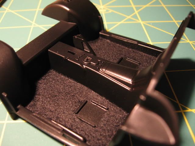

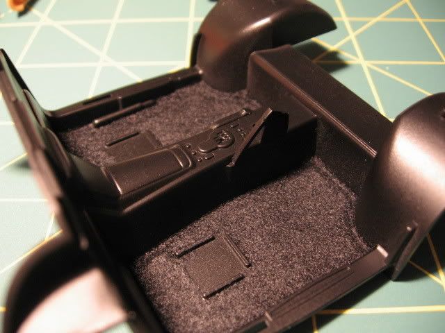

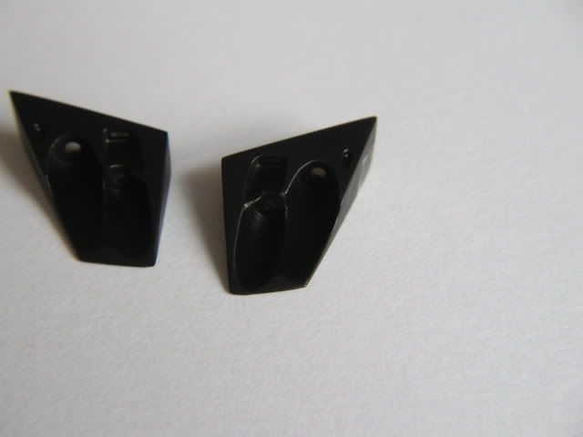

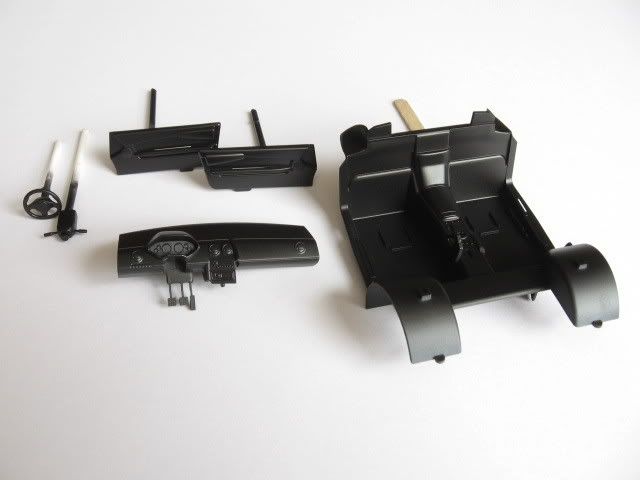

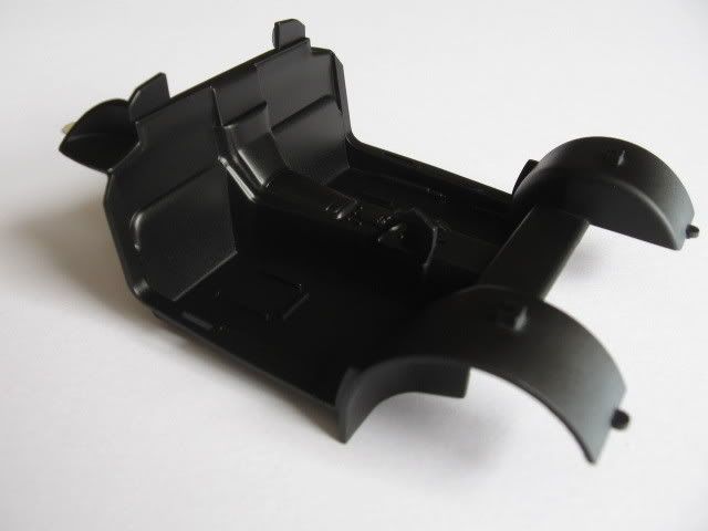

Wnętrze powoli nabiera wyglądu. Pomalowałem wszystkie jego elementy na czarno (X-18):
... i tak przy okazji "wnętrza" reflektorów:
W międzyczasie wykąpałem w krecie wszystkie "chromowane" ramki:

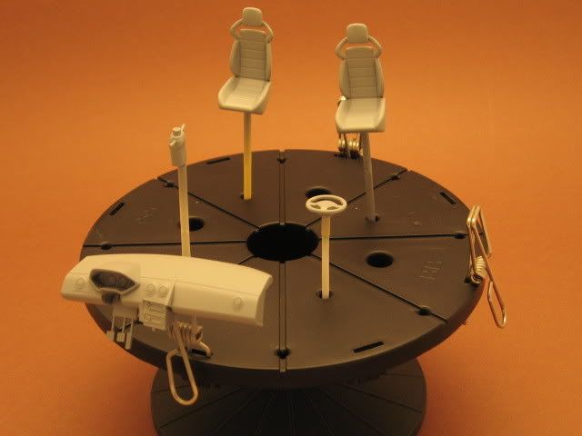

Po wyschnięciu farby zabrałem sie za położenie floka. Oto efekty:

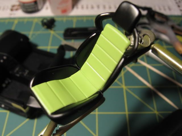

Fotele będą miały zielony środek. Fotki wrzucę jak tylko będą gotowe.
Nie mam natomiast pomysłu jak wyciąć taka małą "szparkę" z której w oryginale wychodzą pasy:
Może ktoś z Was ma jakiś pomysł? Inaczej będę zmuszony trochę zaimprowizować.

Postprzez draz » czwartek, 15 listopada 2007, 22:14
Wiertełko 0,5mm w dłoń i delitkanie wiercimy kilka dziurek obok siebie. Potem wszystko skalpelem wydłubiesz i będzie OK. W tym wypadku to byłaby chyba najmniej ryzykowna metoda.

Postprzez TomekWnęk » czwartek, 15 listopada 2007, 22:38
draz napisał(a):Wiertełko 0,5mm w dłoń i delitkanie wiercimy...
też tak pomyślałem, innej metody nie widze. Podoba mi się Twoja budowa, ładnie położony flock.
A co do oryginału: nie wiedziałem że pasy w murcielago są w odwrotną stronę, chyba by mnie to denerwowało ;o)

Postprzez portalus » czwartek, 15 listopada 2007, 23:06
Wiertłem to zaznaczasz tylko skrajne punkty a resztę wybierasz frezem od tyłu. Najprościej i najszybciej.
Dziury pod siatki, o których była mowa wcześniej też wycinałem frezem - trzeba mieć tylko odpowiednie frezy (moja kolekcja to około 20 różnych). Szybciej jak wiertłem i delikatne poprawki robisz iglakiem i po zawodach. Mi nic nie pękło.

Postprzez Mr. Headshok » piątek, 16 listopada 2007, 00:30
Tak to mniej więcej będzie wyglądać:
Jeszcze tylko delikatny wash, na to satynowy werniks i powinno być ok!
