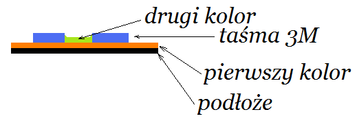

Postprzez wuen » poniedziałek, 12 kwietnia 2010, 19:51
Wszystko fajnie ale...
Trzeba uważać na jedną rzecz - aby nie dać za dużo drugiego koloru. Taśma 3M jest dość gruba więc występuje zjawisko menisku wypukłego na brzegach.
Doświadczyłem tego przy malowaniu Supry. Rozwiązanie - mozolne i ostrożne polerowanie "schodka" aby mniej więcej wyrównać poziomy obu kolorów.

Postprzez siara1939 » poniedziałek, 12 kwietnia 2010, 20:39
wuen napisał(a):Wszystko fajnie ale...
Nie chce sie wymadrzac, ale jest tu maly blad.
Otoz na tym zdjeciu jest pokazany menisk wklesly. :D
Zjawisko o ktorym piszesz nazywa sie paint climbing, czyli, ze farba sie wspina po tasmie.
Wiem, co chciales przekazac swoja wypowiedzia, ale zle to ujales. ;o)
