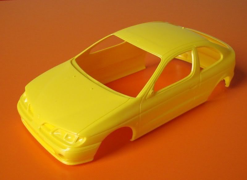

Jako że czasu mam obecnie mało, postanowiłem wziąć się za coś co wymaga mało pracy. Mój wybór padł automatycznie na samochód w skali 1:24. Wszystkie elementy są duże, części kilkanaście. Chciałbym zrobić poniższą megankę, ale nie w tym pstrokatym malowaniu pudełkowym, ma być zwykłe, cywilne.
Chyba wszystkie coupe które widziałem na żywą są żółte jak plastik, z którego wykonano model. Co Wy samochodziarze, robicie w takich przypadkach? Malujecie na nowo, czy zostawiacie jak jest?

Malujemy. Podkład, lakier i temu podobne zabiegi ;o)

Nigdy, ale to nigdy nie zostawilibyśmy niepomalowanej karoserii. To byłoby gorsze niż nie kręcące się śmigiełko w samolocie.
Na poważnie - taki kolor plastiku utrudnia wyłapanie wad powierzchni. Ja bym usunął ewidentne i widoczne błędy, jak np. szef formy, dołki w odlewie etc. Potem lekki podkład (rewizja) np Surfacer 1200 aby wyłapać niedoskonałości powierzchni. Na tym etapie warto sprawdzić czy buda pasi do podwozia.
Następnie szpachlowanie, szlifowanie. Lekki szary podkład, potem biały, biały. Dopiero kolor, kilka warstw bezbarwnego i powinno być git.

Postprzez draz » wtorek, 27 kwietnia 2010, 19:39
Są tacy, co to polerują plastik. Jednak mimo to polecam podkład, bazę i bezbarwy, a dopiero potem polerowanie.

Proponuję abyś jeszcze w budzie, przed właściwym malowaniem:
- Pogłębił linie podziału blach
- Usunął pipek od anteny na dachu, spryskiwacze i ewentualnie boczne kierunkowskazy i zrobił je po malowaniu.
Wokół takich drobiazgów zbiera się lakier i słabo to wygląda, nie wspominając o tym, że przeszkadzają przy polerowaniu.

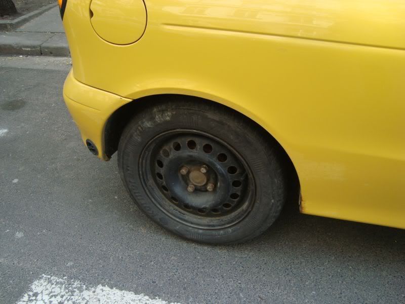

W modelu są felgi aluminiaki i cieniutkie oponki, ale ja bym chciał porządne stalowe felgi i normalne opony. O takie:
Czy można coś takiego kupić?
A jeszcze jakby do tego były osobne dekle...

Będzie problem z takimi kółkami, felgę z kapslem się jakoś dorobi – znaleźć odpowiednią oponę może być trudniej – podaj jakie to ma mieć wymiary finalne w modelu to poszukam na swoim złomowisku.

Mała korekta - nomenklatura zależy też od regionu. U nas używa sie zamiennie kołpaki i dekle. Słowo dekiel funkcjonuje też w formie np: "nieźle daje w dekiel" czyli dobrze daje w głowę, np przedni trunek.
Co do kół to zrób ładne alu fele, a nie takie blaszaki :)

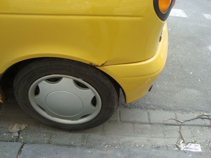

Postprzez Daniel-Martola » sobota, 1 maja 2010, 08:05
Pamiętaj o pęknięciu na błotniku i śladach korozji :mrgreen: No i koniecznie korek od gazu :P
