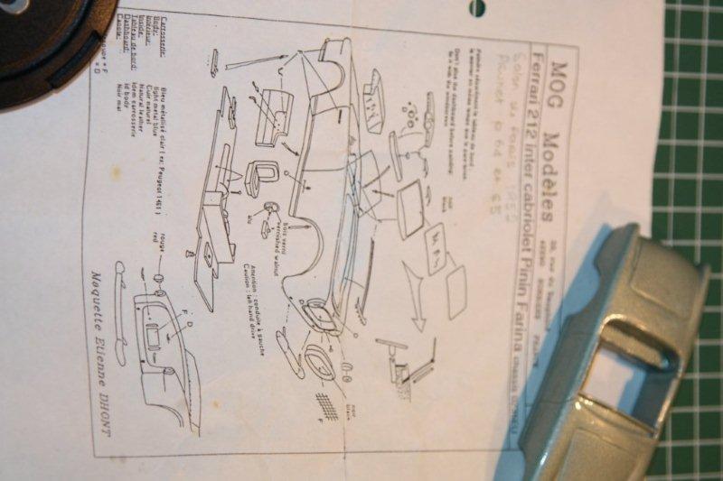

znalazłem w necie fotkę tego KITa firmy MOG i zamieszczam ją aby pokazać jak chciałbym aby slicznota wyglądała :D
Miłosz

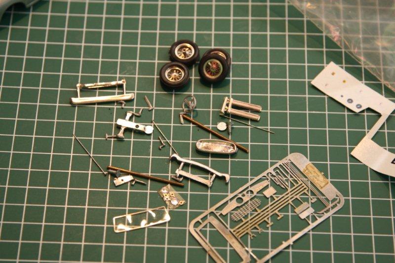

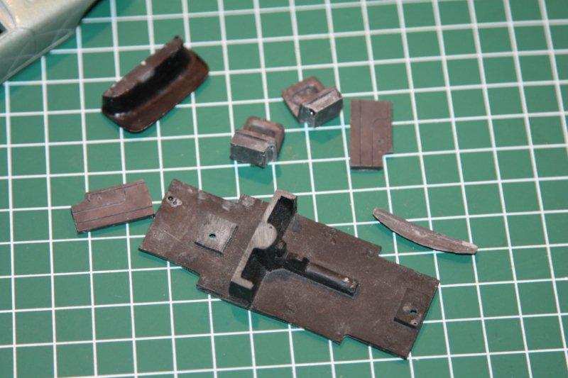

Chciałbym przedstawić wszystkim modelik zgodnie ze stanem faktycznym, tzn. popsuty kolorystycznie modelik wraz z całą zawartością pudełka,
- tak jak pisałem wcześniej – tworzywem jest żywica, jest też trochę twardego plastiku (wnętrze)
- jest trochę fototrawień
- „pseudo gumy” – ale kółka raczej zmienię na inne najprawdopodobniej na dokładniej wykonane (dla znawców firm: BBRa lub TRONa) - warunek konieczny - efekt końcowy powinien być dobry plus, bo jeżeli nie - to kółek ni ma ;o)

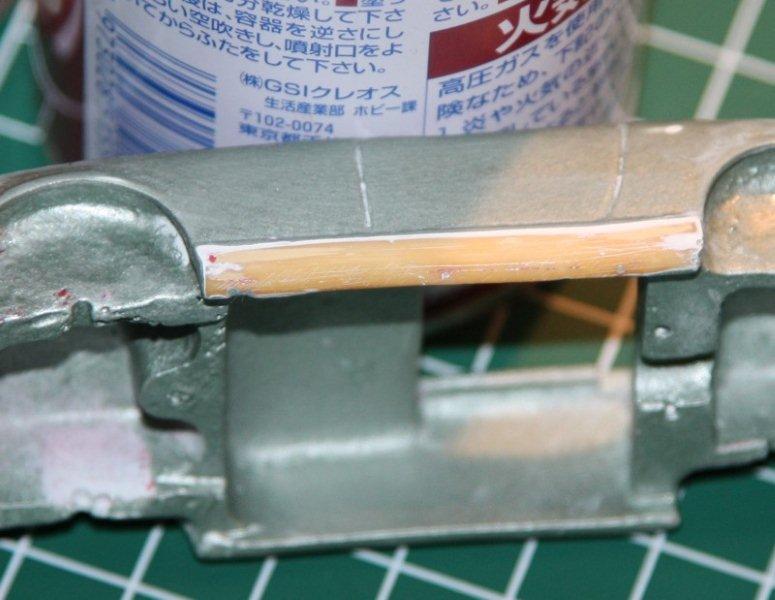

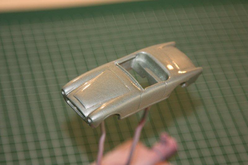

Problem farby został rozwiązany, lecz wymaga troche czasu... papier ścierny 1500 i potem Wamod załatwił sprawę - efekt na fotce
Dzięki za porady :->

Modelik już jest bez farby, natomiast pozostał jeszcze na nim podkład ( spękana warsta- chyba musiał być grubo położony) i żeby było ciekawiej to podkład pokrywa czerwoną farbę - psikaną "na żywca". Mam więc trochę roboty z którą dość sprawnie sobie radzę zważywszy na brak czasu
Poproszę Portalusa o wklejenie fotek.
