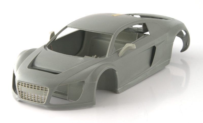

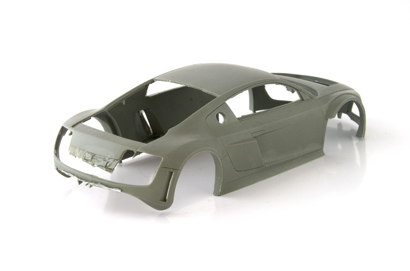

Po F599XX (zwykłe F599 gdzieś tam w tle dłubię powoli) miałem ochotę na SLR 722GT ale kolejny plastikowo-żywiczny warsztat odpuściłem i postanowiłem podłubać przy całkowicie żywicznym modelu. Tak naprawdę jest to zmodyfikowany klon R8 Revella.
Odlew jest bardziej wyrazisty niż pierwowzór ale będzie wymagał chyba nie mniej pracy. Powinien być jednak zdecydowanie bardziej atrakcyjny.
Na początek idzie buda z przyległościami:

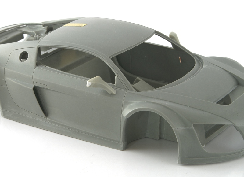

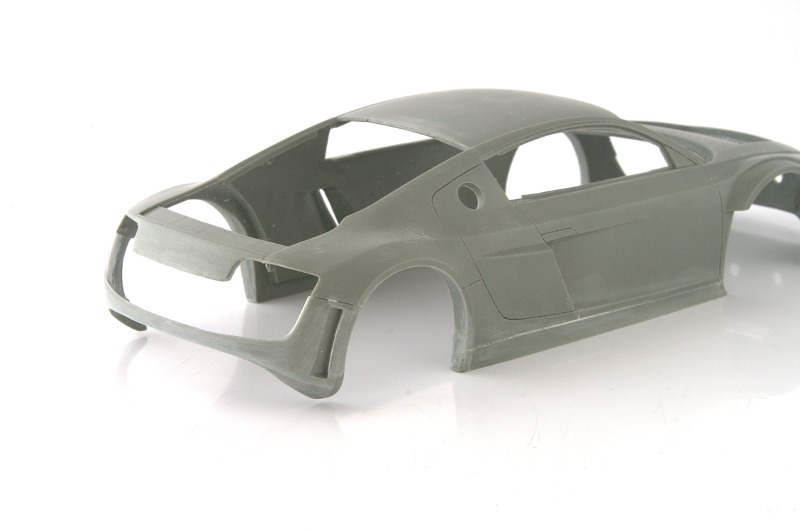

Mam już tył:

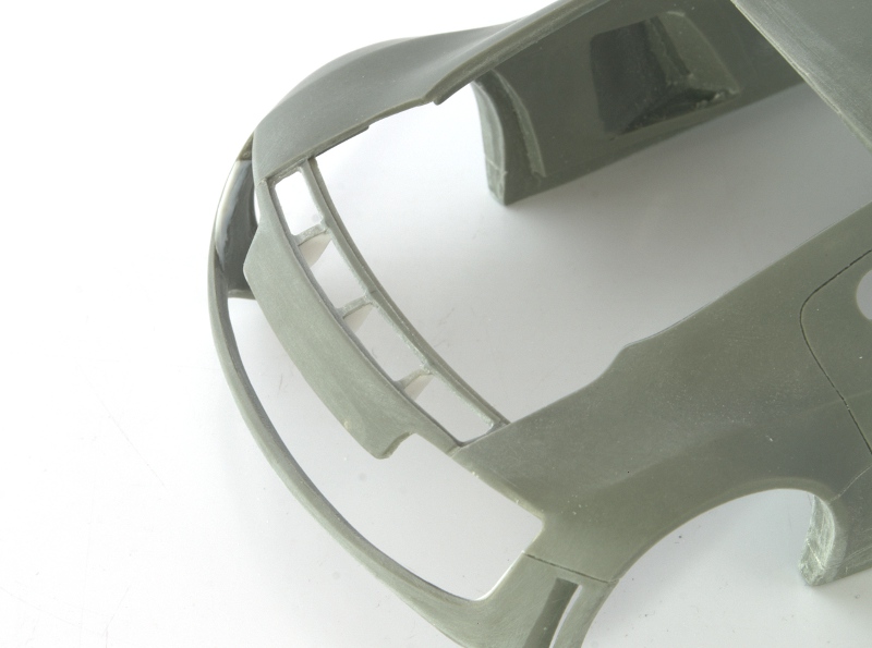

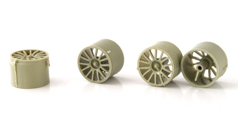

Postprzez portalus » sobota, 30 kwietnia 2011, 20:47
Prace ogólne przy karoserii powoli kończę.
Teraz pozostaje tylko spasowanie końcowe kluczowych elementów i malowanie.
Delikatne ubytki i wzmocnienia szpachluję papierem nasączonym CA.

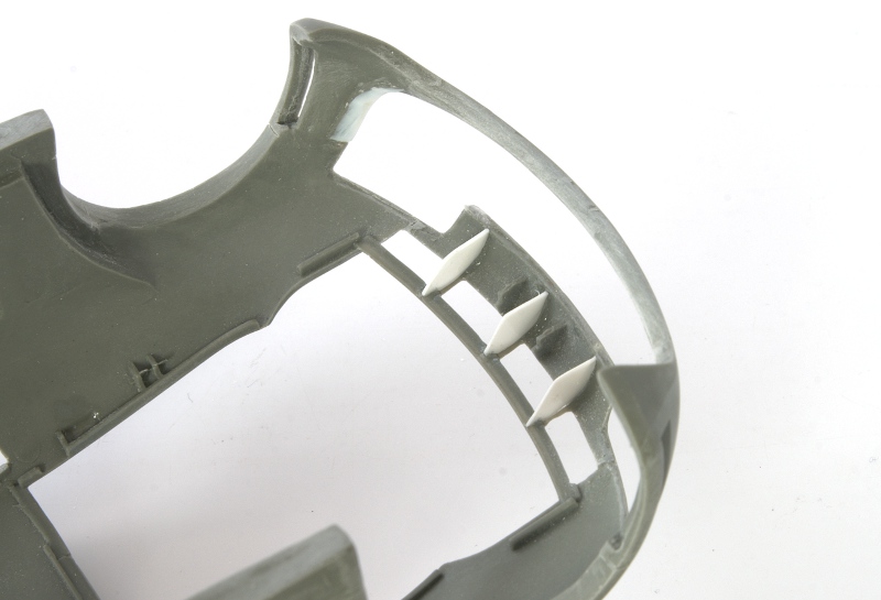

Po wstępnych przymiarkach blaszki i siatki na wlot/wylot pod spojlerem okazało się, że po przyklejeniu będzie wyglądał "płasko". Postanowiłem więc usunąć ile się tylko dało materiału pod nią pozostawiając mostki w celu wzmocnienia konstrukcji - i tak już wątłej.
Kilka pozostałych detali z aktualnej obróbki.

Postprzez Macio4ever » niedziela, 1 maja 2011, 18:24
portalus napisał(a):(...)
Delikatne ubytki i wzmocnienia szpachluję papierem nasączonym CA. (...)
Dlaczego akurat papier? Mielisz, ścierasz co z nim robisz?
First Man Than Machine
Macio4ever
Posty: 3728
Re: Audi R8 GT3 Super Detail Set /HD 1:24/

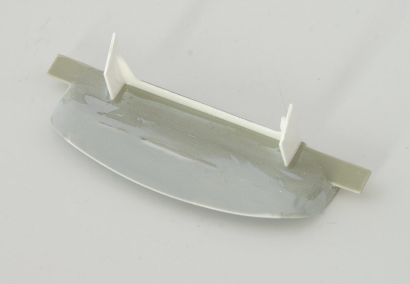

Postprzez portalus » niedziela, 1 maja 2011, 22:07
Papier dlatego, że to co musiałem naprawić to były cienkościenne fragmenty: krawędź osłony lusterka i rama wlotu powietrza. Papier nasączony CA ładnie się obrabia i tak naprawdę zachowuje się jak coś pomiędzy tworzywem a blaszką.
Jak coś trzeba podkleić dla wzmocnienia to nie zwiększa to też zbytnio grubości - tak miałem min. z naprawą dyfuzora i wlotu.
