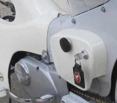

Zacząłem tez pogłębiać linię przy schowku aby wyglądało to bardziej realistycznie. Rozważam zrobienie nowego od podstaw zamknięcia (karbowane pokrętło) lub odcięcie i przyklejenie z dystansem aby nie stanowiło całości ze schowkiem.

Postprzez Kazik » wtorek, 3 maja 2011, 19:11
Z drugiej strony pokrętełko jest chyba takie same.
Spokojnie je można odcinać, nawet jak się je trochę pocieni to będzie ok. bo w 1:1 jest nie jest takie grube
i na oko wygląda że ma większą średnice chyba.

Postprzez Macio4ever » wtorek, 3 maja 2011, 19:57
Dokładnie. Tu fota z wersji, którą odzworowało Fujimi:

Postprzez TomZak » wtorek, 3 maja 2011, 20:14
Zapomnieli o dziurce na klucz...

Postprzez Macio4ever » wtorek, 3 maja 2011, 20:31
TomZak napisał(a):Zapomnieli o dziurce na klucz...
Chyba nie, Kazik pokazał inną wersję niż ta, którą prezentuje Fujimi.

Postprzez Kazik » wtorek, 3 maja 2011, 20:36
Macio4ever napisał(a):Chyba nie, Kazik pokazał inną wersję niż ta, którą prezentuje Fujimi.
Nie.
Maciek pokazywał prawą stronę a ja lewą. Zamek jest tylko z lewej.

Postprzez Macio4ever » wtorek, 3 maja 2011, 20:45
No rzeczywiście racja, dzięki Marku. Pomyliły mi się kierunki, mea culpa.
Miejsce na kluczyk jest w modelu ale trochę poza skalą. I tak drobnymi kroczkami, okaże się, że trzeba robić wszystko od nowa :)

Postprzez Kazik » wtorek, 3 maja 2011, 20:52
Macio4ever napisał(a):Miejsce na kluczyk jest w modelu ale trochę poza skalą.
Dla Ciebie to pikuś.
Zeszlifować a potem przykleić plasterek i po temacie :P
