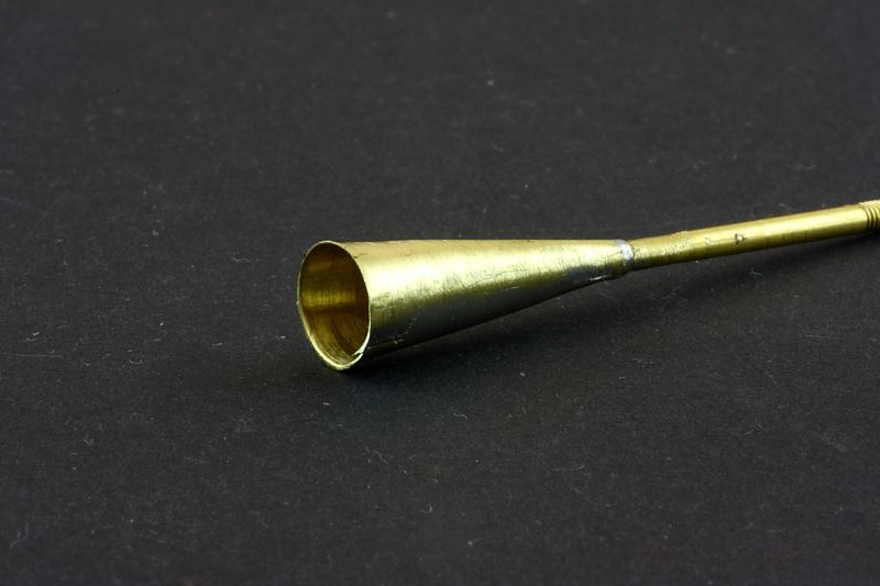

Zrobiłem sobie nawet próbę czy da radę go jakoś sensownie zrobić
Wyciąłem kawałek blachy mosiężnej 0,1mm i zlutowałem. Potem trochę obróbki. Wymiary na oko. Trudno jest zrobić ten wywinięty brzeg na końcu. Próbowałem przylutować kołnierz z drugiego kawałka i słabo mi wyszło. Jednak z racji że popełniłem przy tym kilka błędów to wydaje mi się że jest to do zrobienia w ten sposób.
Zobaczymy przy kolejnym podejściu już jak model przyleci.

W kwestii zagięcia końcówki wydechu, być może przydatne okaże się urządzenie do obrabiania przewodów np. hamulcowych do samochodów. Są różne rozmiary więc może i coś tak małego by się dobrało. A jeśli nie to znając Wasze umiejętności być może była by szansa na dorobienie maszynki od podstaw.
Chodzi mi o urządzenie takie jak w linku poniżej:
http://rg-narzedzia.com.pl/jonnesway-ur ... -3432.html
Przewód zamyka się w jakby formie. I wkręca się w niego stożek dzięki czego kant ładnie się zawija. Na przewodach miedzianych działa rewelacyjnie - nie mam pojęcia jak zareaguje z czymś delikatniejszym...
Jakbym coś nie jasno opisał dajcie znać :)
krzysiekk
Re: Kastoom - Honda Super Cub, Fujimi 1/12
Postprzez Kazik » czwartek, 5 maja 2011, 22:27
Nie widziałem nigdy takiego urządzenia w akcji i raczej nie mam dostępu do takich narzędzi.
Kupować specjalnie nie ma sensu.
Coś wykombinuję.
Postprzez siara1939 » czwartek, 5 maja 2011, 23:12
Jest prostsza metoda- wsadz do srodka jakis precik z twardszego metalu i ruchem okreznym ten brzeg powinien sie ladnie, rowno wywinac.
Postprzez Kazik » piątek, 6 maja 2011, 08:04
Generalnie kłopot z wywinięciem jest w jednym miejscu tam gdzie jest łączenie blaszki. Spaw jest twardy i raczej mało elastyczny.
Postprzez siara1939 » piątek, 6 maja 2011, 08:10
Racja- zapomnialem, ze zrobiles to z kawalka blaszki, a nie rurki.
Postprzez Kazik » piątek, 6 maja 2011, 08:44
Rurki mają dość grube ścianki. Z rurki bez tokarki to raczej ciężka sprawa.

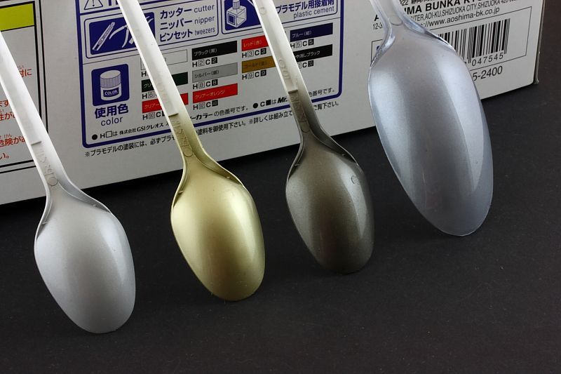

Próbowałem znaleźć odpowiednik tego jak to Maciek nazwał mdławego koloru. Jest taki trochę nietypowy. Podobny odcień zdaje się miały Astony. Lekko zielony z jakąś srebrną metaliczną bazą. Tutaj trzeba wziąć poprawkę że jestem tylko facetem a my podobno kolory jedynie podstawowe rozpoznajemy :)
Postanowiłem spróbować spreparować sobie sam podobny kolorek i że nie będę mieszał kolorów tylko polecę warstwami.
Na początek kilka rożnych metalików alclada. Mają jedno z najmniejszych ziaren.
Poleciałem tak sobie bez specjalnego wyboru od lewej: semi matte aluminium, pale burnt metal (strasznie złoty), steel (myślałem że będzie jaśniejszy) i stainless steel. Wszystko na czarny połysk gaia
Oczywiście jak w sporcie skrajnych wyników nie będę brał pod uwagę tj. złotego i ciemnego.

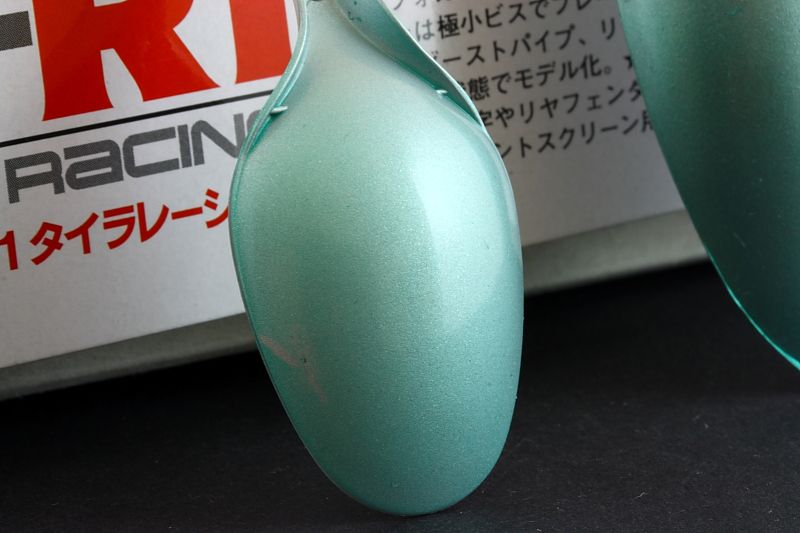

Potem clear gunze C181 + kropelka zielonego metaliku C77, innej zieleni gunze ku mojemu zdziwieniu nie posiadałem.
Wyszło po paru cienkich warstwach

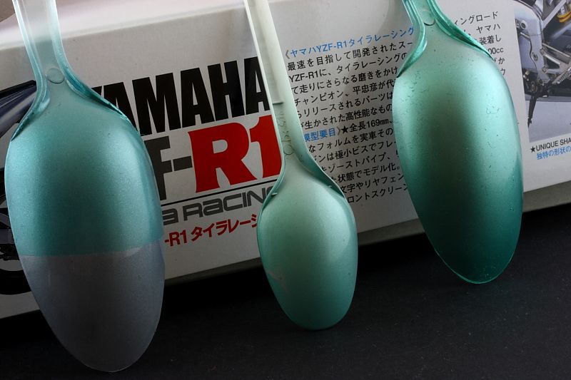

przy fukaniu clearem dołączyła do aluminium i steel gaia stainless silver (duża łyżeczka fuknięta w całości).
Generalnie wyszło zbyt intensywnie zielono choć tutaj jest jeszcze w miarę
Przydał by się bledszy zielony, mniej go dodać, ostrożniej fukać i chyba da radę zrobić podobny kolor.

Postprzez Fred-k2 » poniedziałek, 9 maja 2011, 14:23
A może spróbujesz psiknąć na złoty? Tamten kolor był bardziej złotawy więc może wyszło by coś podobnego.

Postprzez wuen » poniedziałek, 9 maja 2011, 14:49
Według mnie należałoby dać złoty a na to transparentny oliwka - czyli bezbarwny + kilka kropelek oliwki.
