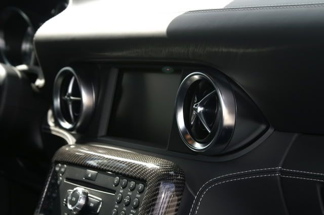

Kupiłem zestaw firmy Hobby Design do waloryzacji nawiewów:
Po obejrzeniu zdjęć przesłanych przez portalus'a
(jeszcze raz wielkie dzięki)

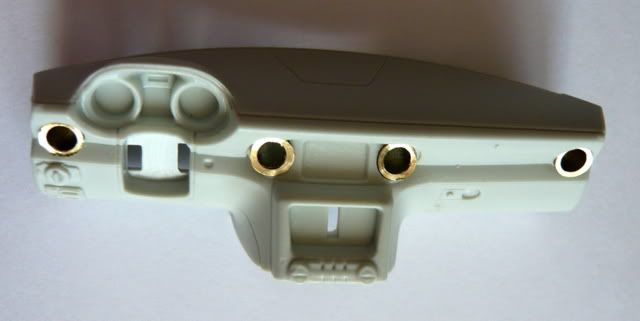

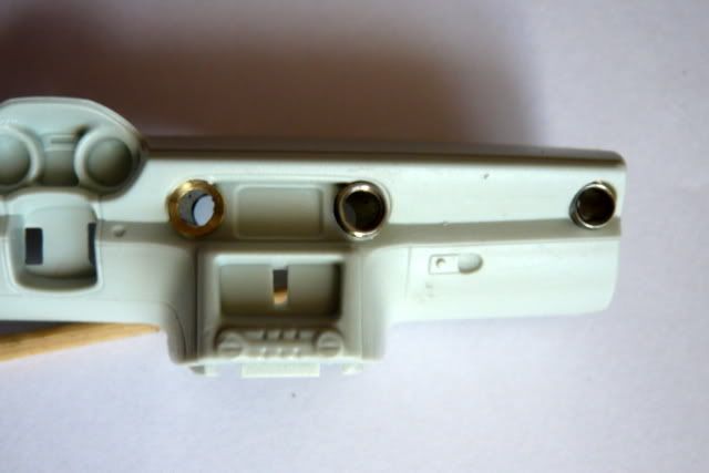

stwierdziłem, że najlepszym rozwiązaniem przy montażu nawiewów będzie wyrzucenie revellowskich i zrobienie nowych od podstaw. W tym celu wywierciłem otwory o średnicy nawiewów (frez 4mm)
a następnie uciąłem 4 kawałki rurki mosiężnej o tej samej średnicy i umieściłem w otworach
(podziękowania dla Kazika za rurkę).
Przymiarka nawiewów
- na pewno bliżej oryginałowi.
Pozostaje dokładne wklejenie rurek pod odpowiednim kątem, podkład i pomalowanie a następnie wklejenie żaluzji nawiewów i pierścieni.

Modyfikacja ciekawa, dużo wnosi do wyglądu dechy. Chętnie już bym to zobaczył, po czarnym i po wklejeniu nawiewów.
Trochę te foty nieostre :P , może ciut przysłonę zwiększyć?

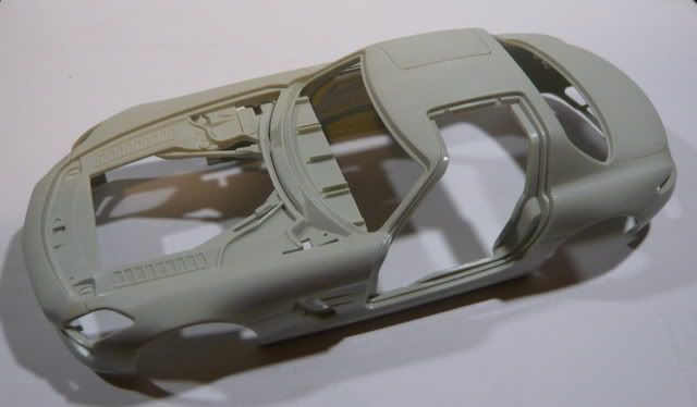

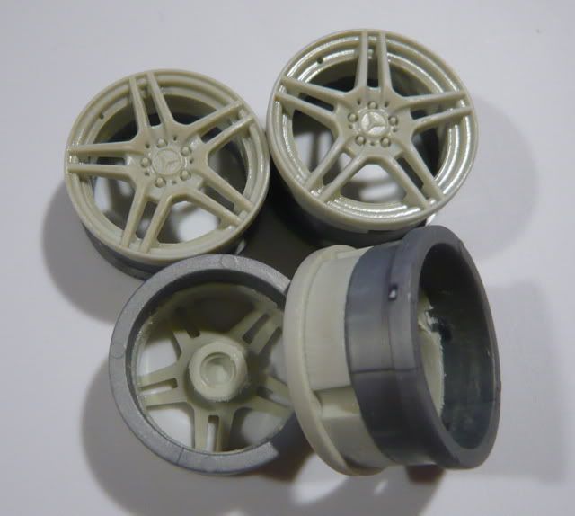

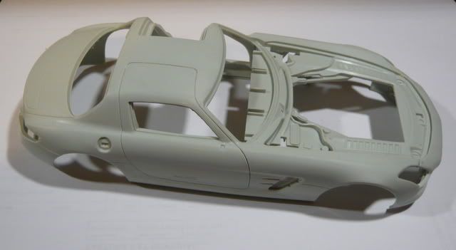

1. karoseria z zaklejonymi prawymi drzwiami - lewe będą otwarte/otwierane

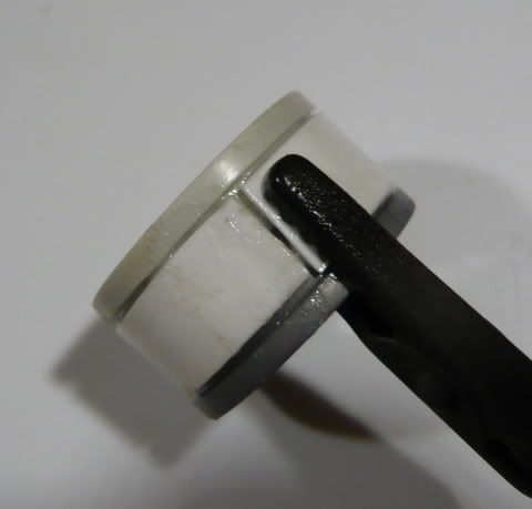

2. koła - zmyłem chrom, nawierciłem otwory pod wentyle, odciąłem "patent" z felg umożliwiający obracanie się kół ale szpecący ich wygląd

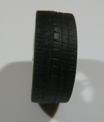

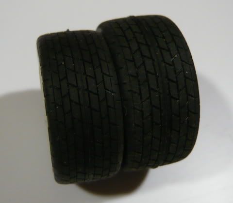

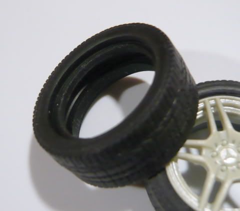

Z kołami jest pewien problem - opony po założeniu na felgi mają dziwny kształt

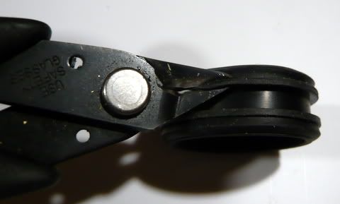

Prawdopodobnie powodem są zbyt wysokie ranty wewnątrz opon:
Postanowiłem to zmienić odcinając je
a następnie wyrównując powierzchnię felg poprzez wklejenie paska polistyrenu o grubości 0.75 mm
Niestety okazało sie, że powyższe zabiegi nie pomogły - opony dalej "zapadały się"...

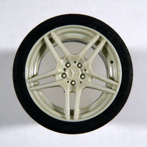

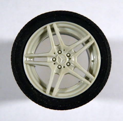

Próbowałem wstawić dodatkowe pierścienie po obwodzie felg aby wypchnąć środek lecz po kilku przymiarkach "dałem sobie spokój" i w swoich zbiorach znalazłem komplet opon pasujących szerokością do felg:
- Dunlop Denloc D40 - z jakiegoś kompletu felg Aoshimy - jak widać opony po nałożeniu na felgi są równe w związku z czym tak już zostanie.

A jak profil tej nowej gumy.
Nie za wysoko będzie?

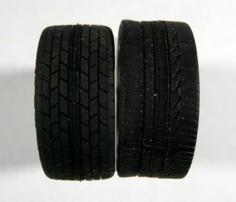

Kazik napisał(a):A jak profil tej nowej gumy.
opona Revell ---Obrazek
opona Aoshima Obrazek
A tu widać różnicę w ułożeniu się opon na felgach Obrazek

Postprzez Kazik » poniedziałek, 19 września 2011, 22:47
Dużo lepiej wygląda ta guma!
Lewitujące koła ;o)

Gumy rzeczywiście jakieś felerne...
