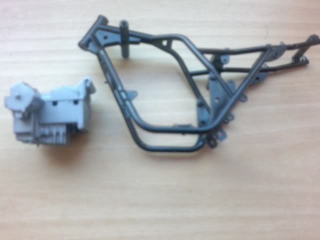

Jest to dopiero moj trzeci model i już mam pytania, a mianowicie jaka jest kolejność jeśli chodzi o montaż silnika, gdyż w żaden sposób nawet po wstępnym montażu silnika nie wchodzi do ramy a jakoś nie wyobrażam sobie sklejania ramy po włożeniu silnika, więc może ktoś coś podpowie :?:
Bardzo przepraszam za jakoś zdjęć, gdyż wziąłem się za model z "partyzanta" i nie byłem przygotowany na zdjęcia.

Szkoda że nie w dziale konkursowym.
Zdaje się ze Aoshima robi to w ten sposób że ramę trzeba skleić dopiero po uprzednim włożeniu silnika.
Tak miałem np. w Vmaxie.

Dzięki bardzo za informację, tak myślałem, że z tą ramą inaczej się nie da , no trudno,jakoś postaram się żeby to miało ręce i nogi i nie wyglądało źle po sklejeniu.

Sprawdź, czy nie da rady najpierw skleić główki, następnie rozchylić ramę i wkleić silnik, a na końcu skleić tyną część ramy.

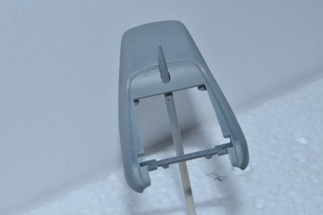

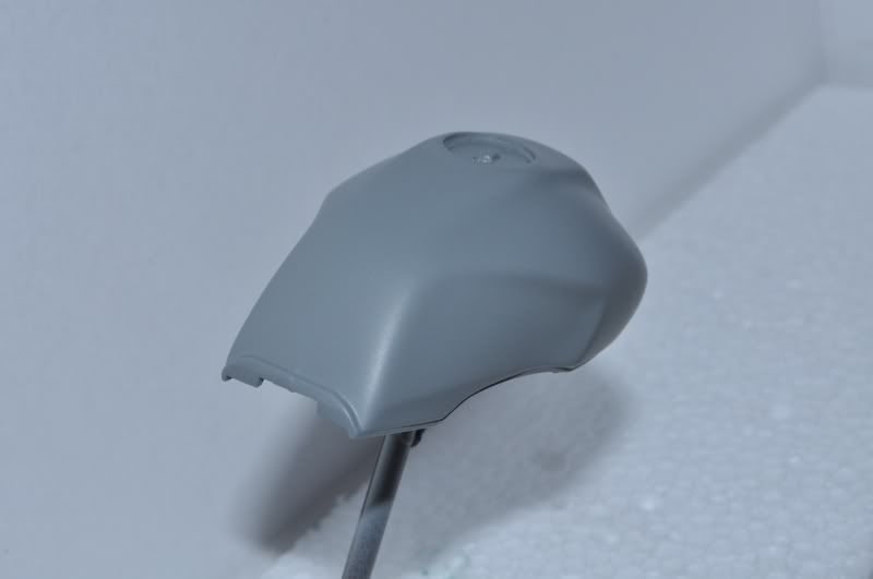

Postanowiłem też coś dłubnąć , niestety muszę stwierdzić że Aoshima to niestety nie to samo co Tamiya :oops: , ale cóż jak się nie ma co się lubi ;o) , poszła pierwsza wrastwa szpachli i podkładu, najpierw zbiornik :
od razu wychodzą pierwsze niedoskonałości po szpachlowaniu.

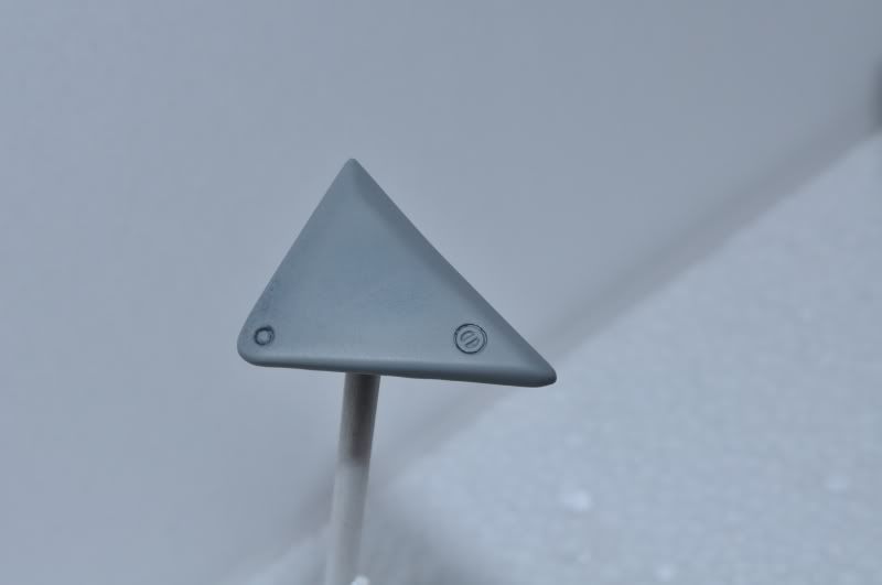

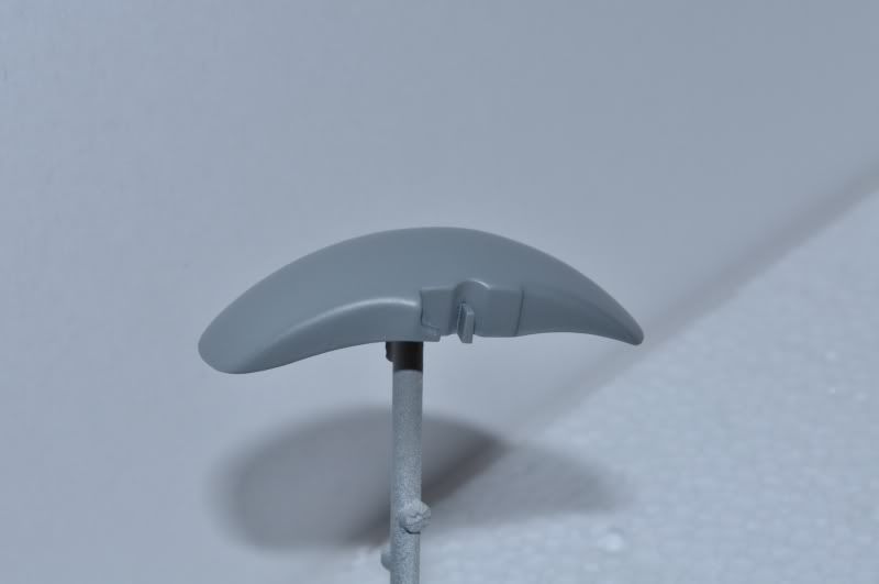

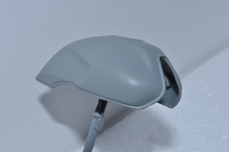

Następnie poszły boczki i błotnik przód:

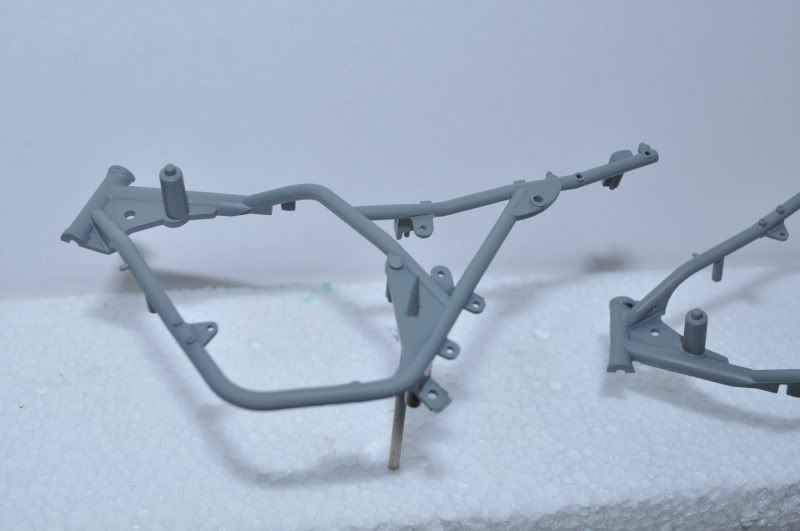

Następnie rama, absolutnie jakoś nie widzę łączenia ramy po zamontowaniu silnika, no ale inaczej się chyba nie da, no i zadupek:

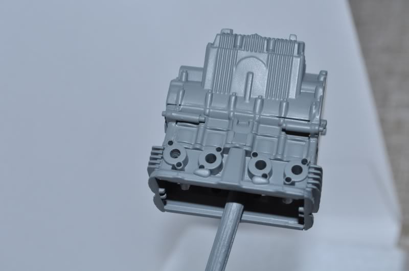

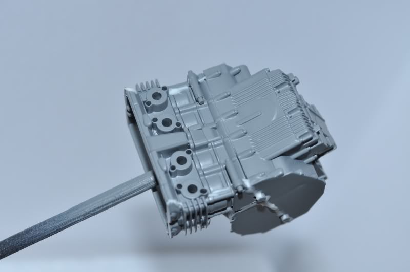

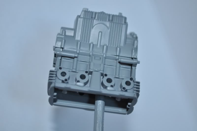

No i silnik, strasznie dużo szpar, musiałem szpachlować, zrobiłem także otwory pod wydech:
jeszcze sporo pracy przy silniku, a że jest to golas to główna jego ozdoba jest właśnie silnik :mrgreen:
