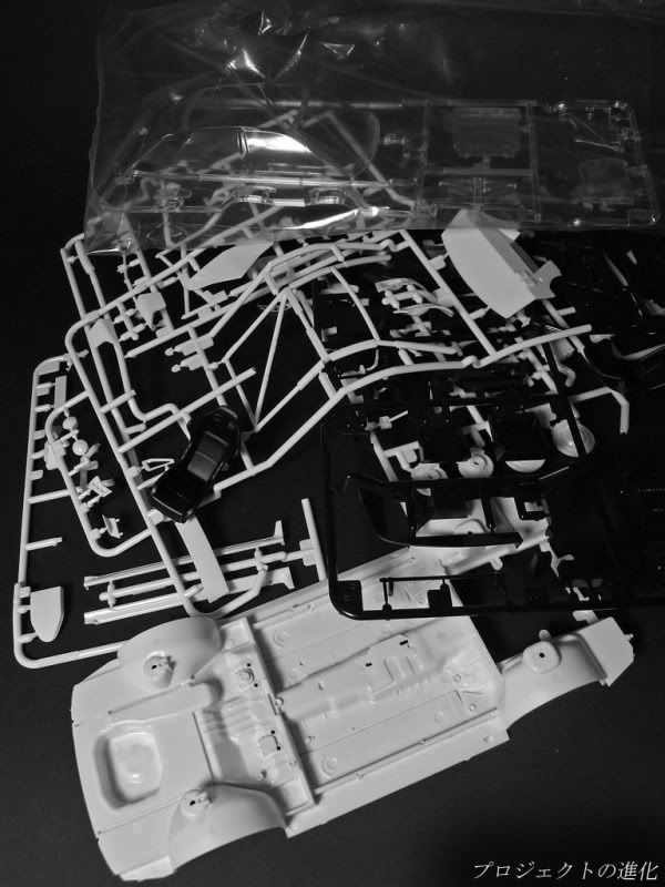

Pierwsze zdjęcia:

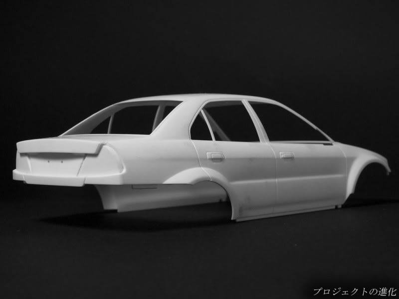

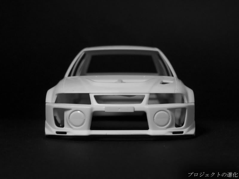

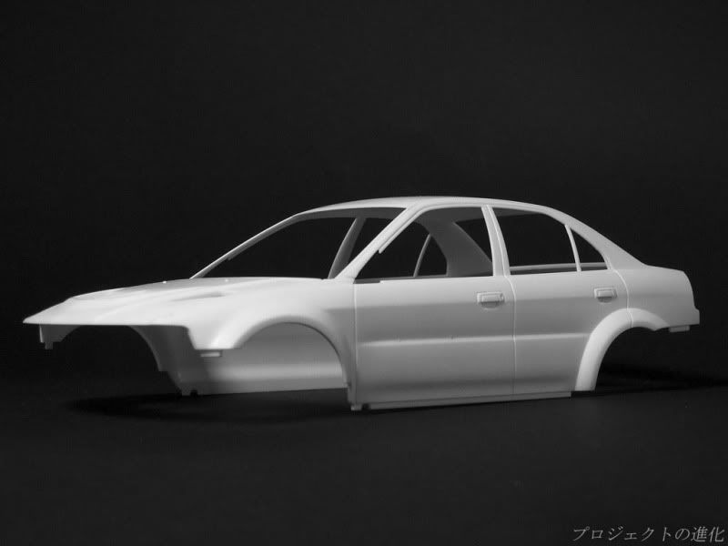

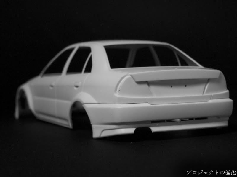

Surowa kasta.
Część części wycięta z ramek.

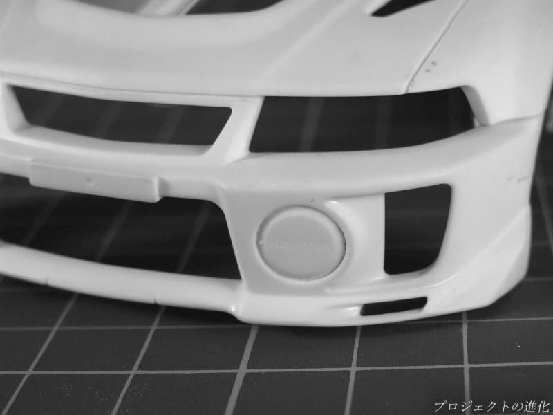

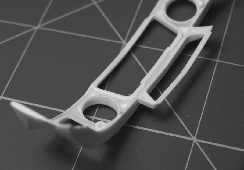

Wcześniej wspomniane zaślepione miejsca montażowe pod halogeny.

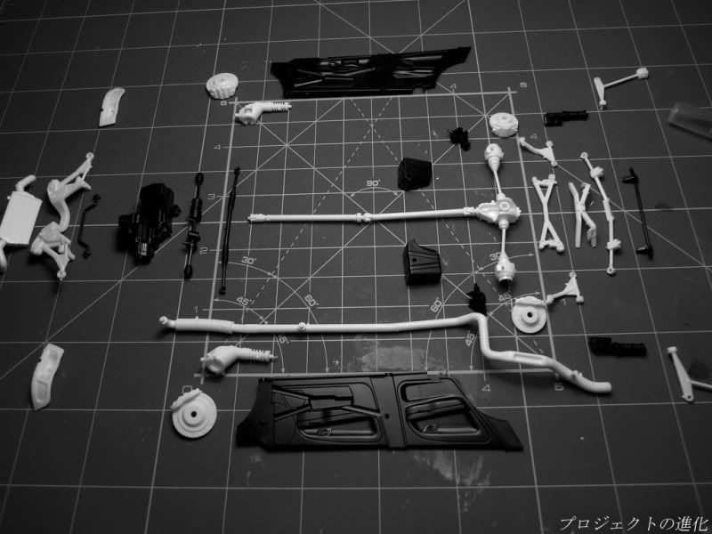

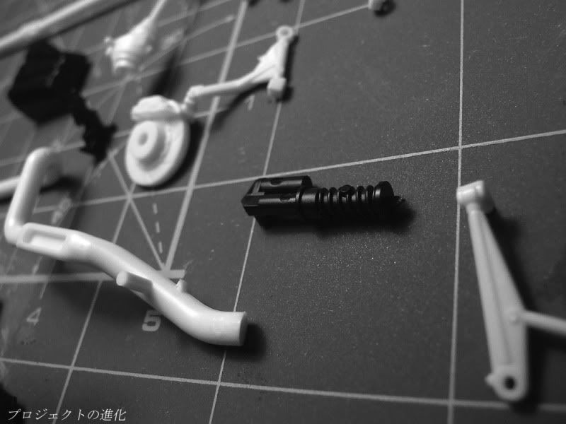

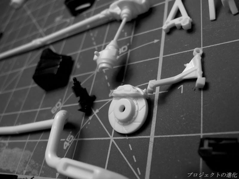

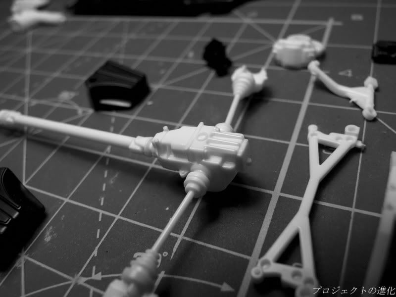

Elementy podwozia, zawieszenia.

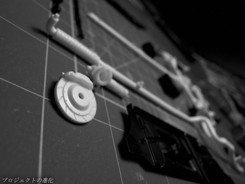

Dosyć dobrze wykonane przednia tarcza hamulcowa wraz z zaciskiem....
oraz tylna tarcza hamulcowa z zaciskiem.
Tylny amortyzator (będzie trzeba nad nimi popracować - tyczy się to również przednich)
Tylny dyferencjał.

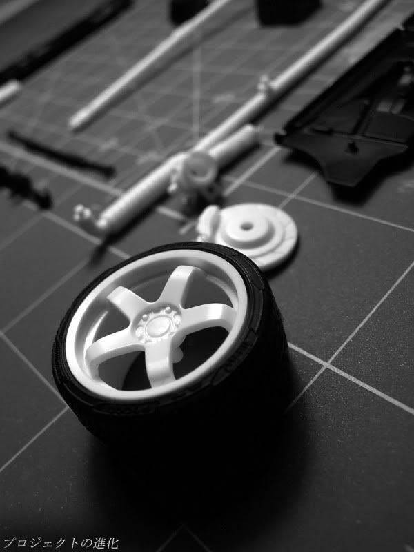

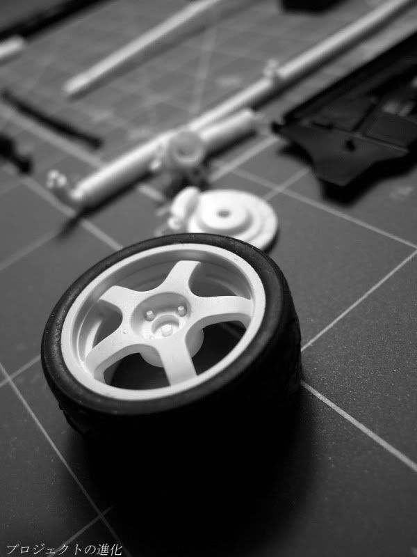

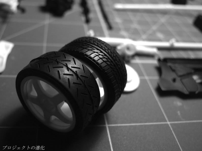

Felga wraz z oponą typu slick z zestawu jaką proponuje producent.

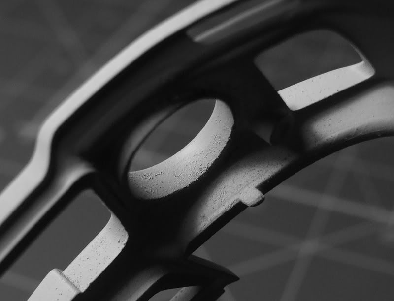

Felga NISMO LM GT4 (Tamiya) wraz z oponą Pirelli P7000 (Aoshima).
Porównanie bieżników.

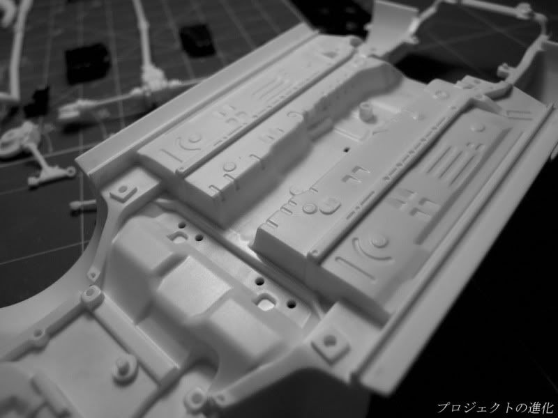

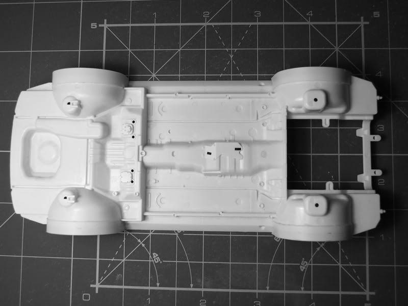

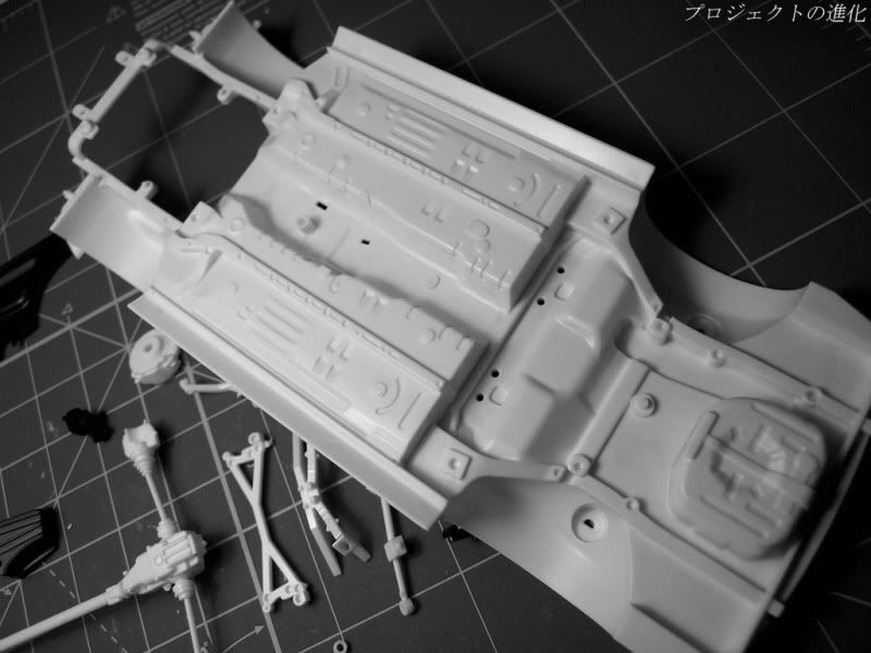

Surowa płyta podwoziowa.

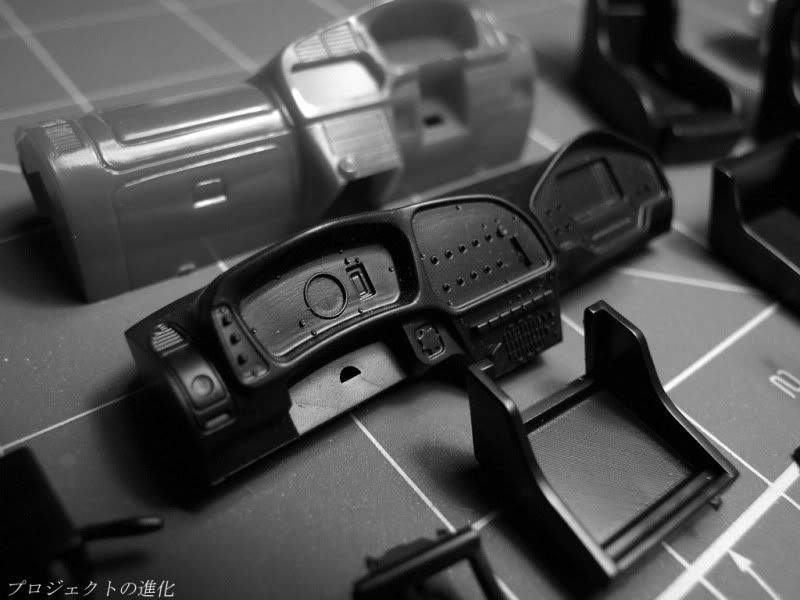

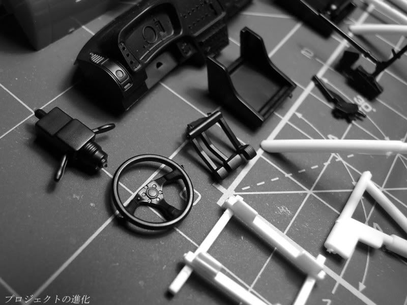

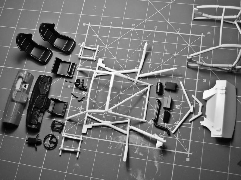

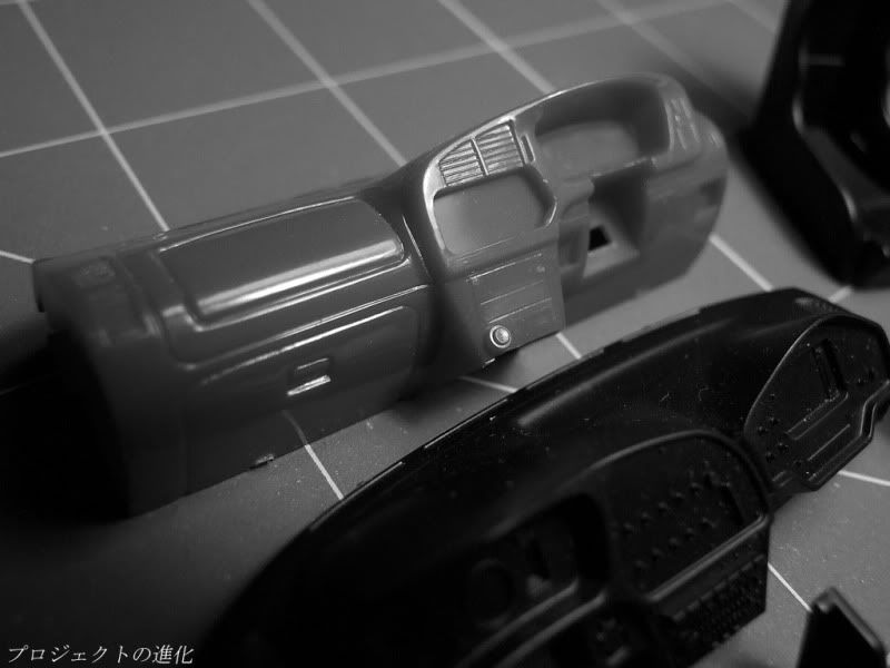

Zacznę od zaległych zdjęć elementów do budowy wnętrza oraz deskę rozdzielczą RHD.
Ogólny podgląd.

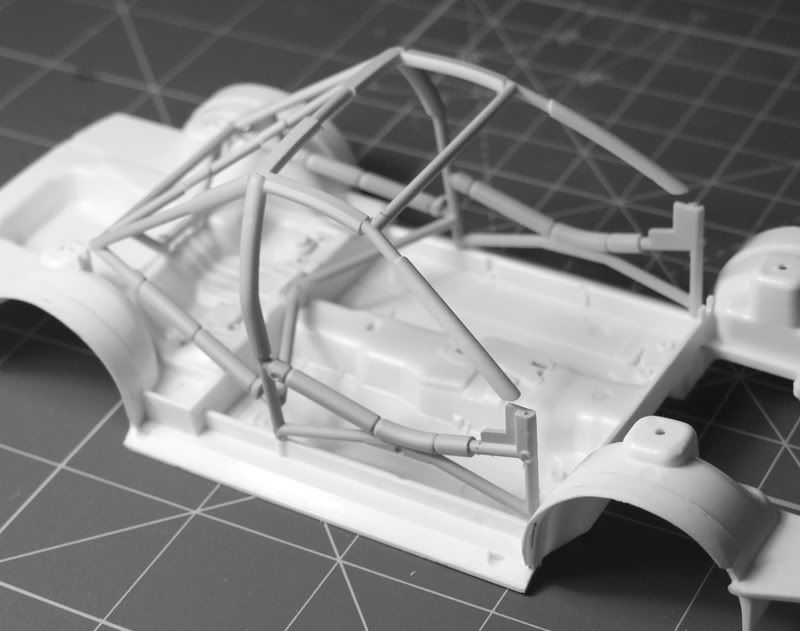

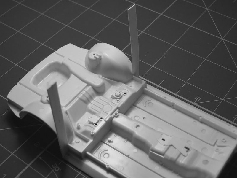

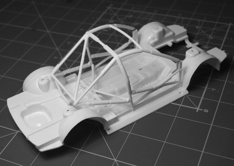

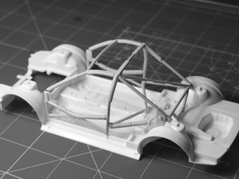

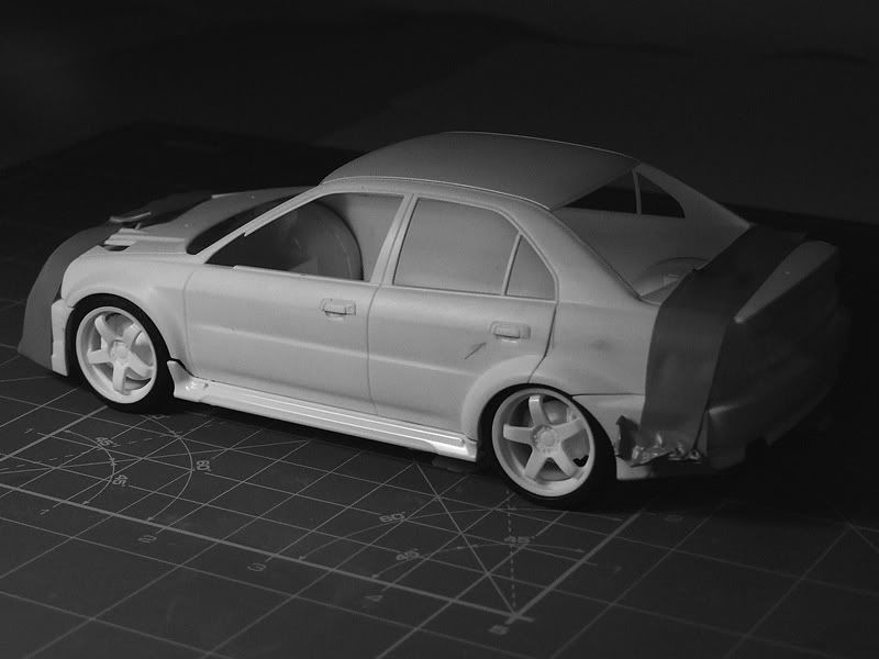

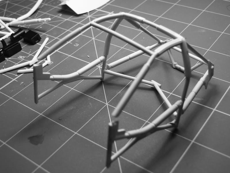

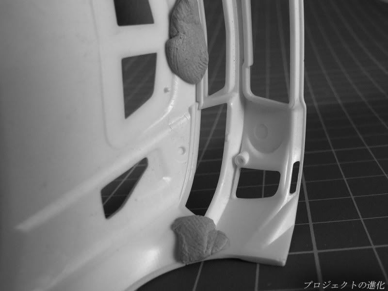

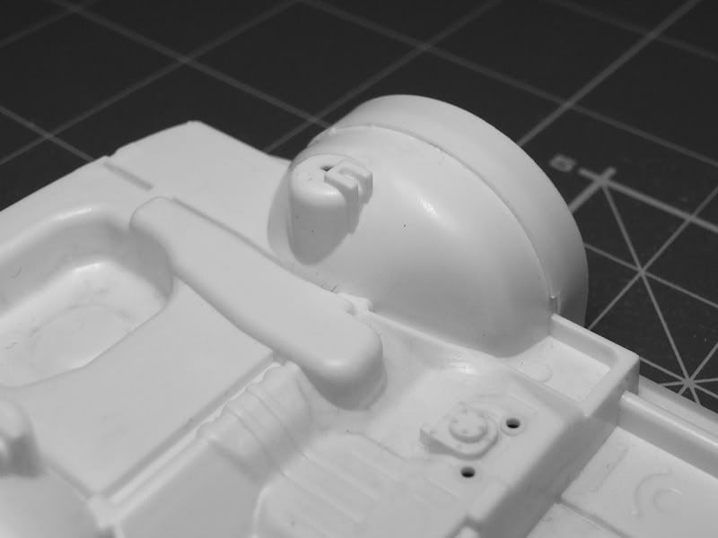

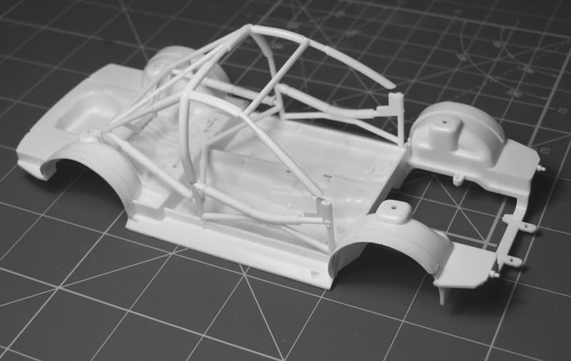

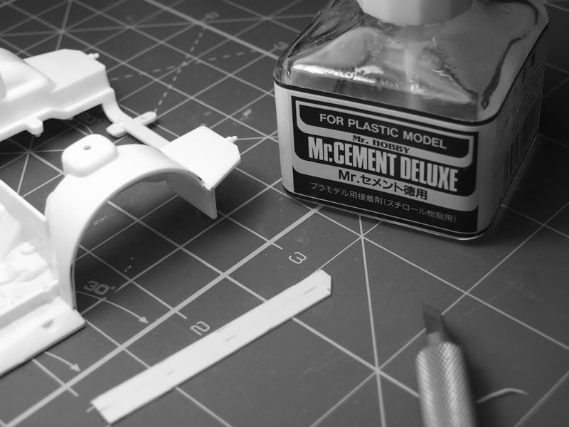

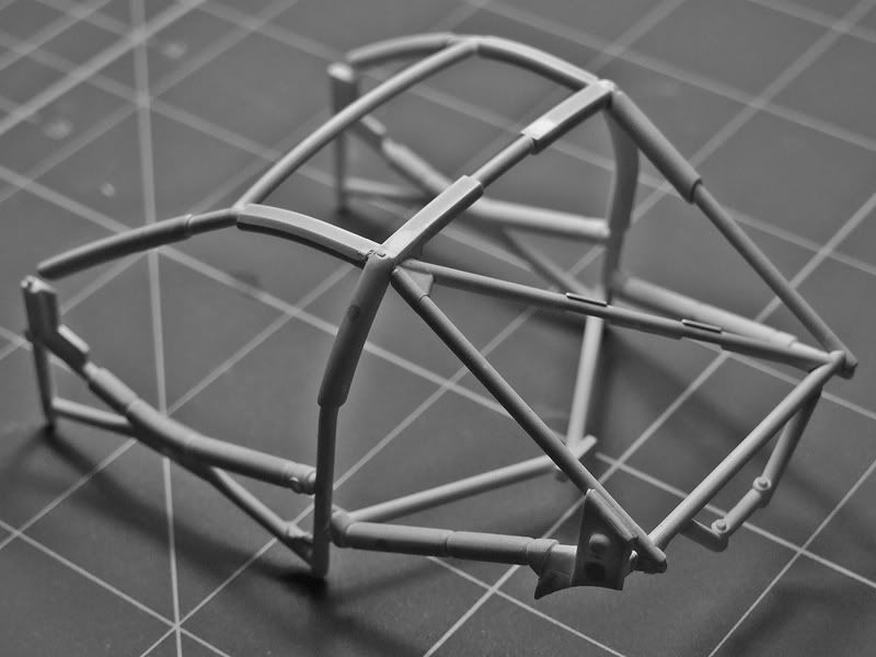

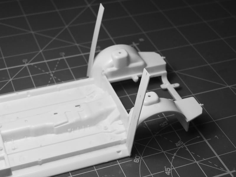

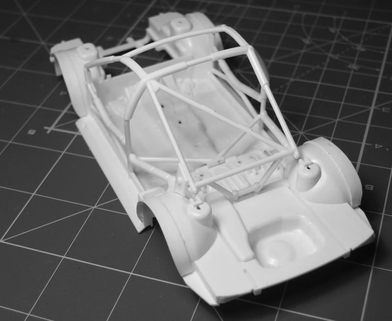

Z kilku elementów ze zdjęcia powyżej złożyłem klatkę bezpieczeństwa, niestety nawet i w produktach Tamiya'i trzeba użyć szpachli.

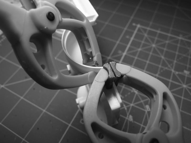

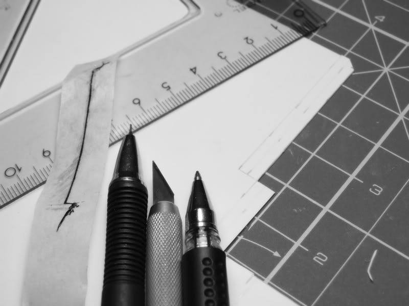

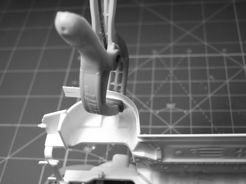

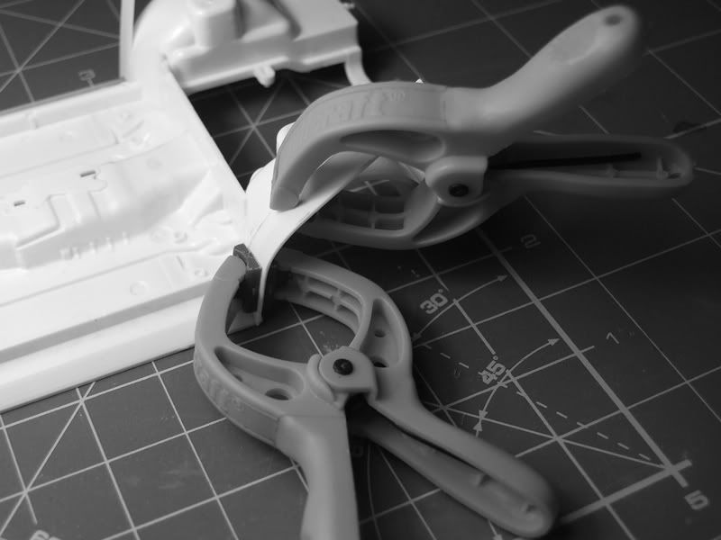

Między podłogą, a kastą brakuje kilku mm plastiku co powoduje paskudną szparę. Do naprawy tego mankamentu użyłem polistyrenu jako element wypełniający, do łączenia klej Gunze Mr Cement Deluxe, skalpel do wycinania, ołówek i cienkopis do zaznaczania, taśmę malarską do zaznaczenia kształtu brakującego elementu oraz ekierki do odmierzania. Nakleiłem na nadkole wąski pasek taśmy malarskiej, złożyłem podwozie z kastą i zaznaczyłem brakujący fragment. Potem szablon przeniosłem na polistyren i wyciąłem potrzebny kształt. Takie elementy nakleiłem na zewnętrzne części nadkoli.
Przy dopasowywaniu ww. elementów pomagały mi małe ściski które podtrzymywały całość do momentu związania kleju.
Po tych zabiegach całość prezentuję się następująco:
Oto mały bonus. Przymiarka kół NISMO wzór LM GT4 :mrgreen: .

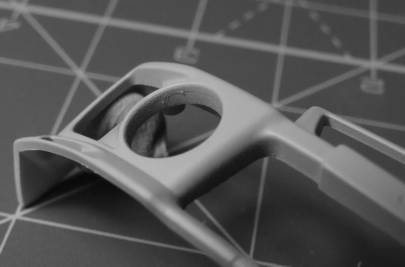

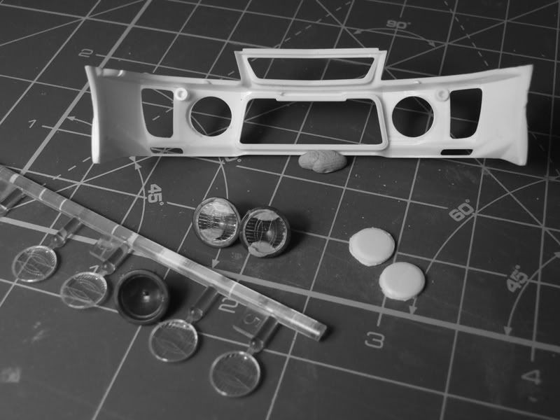

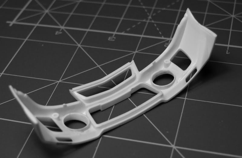

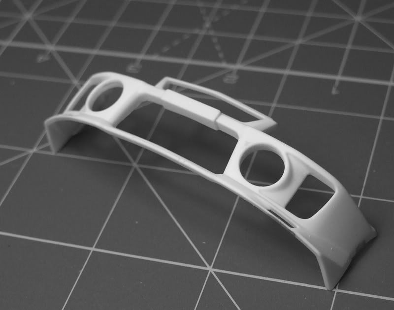

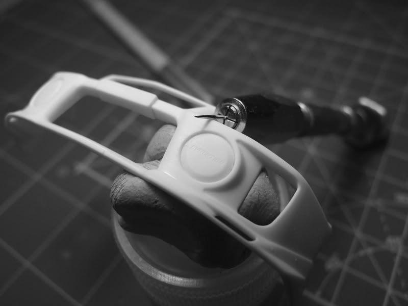

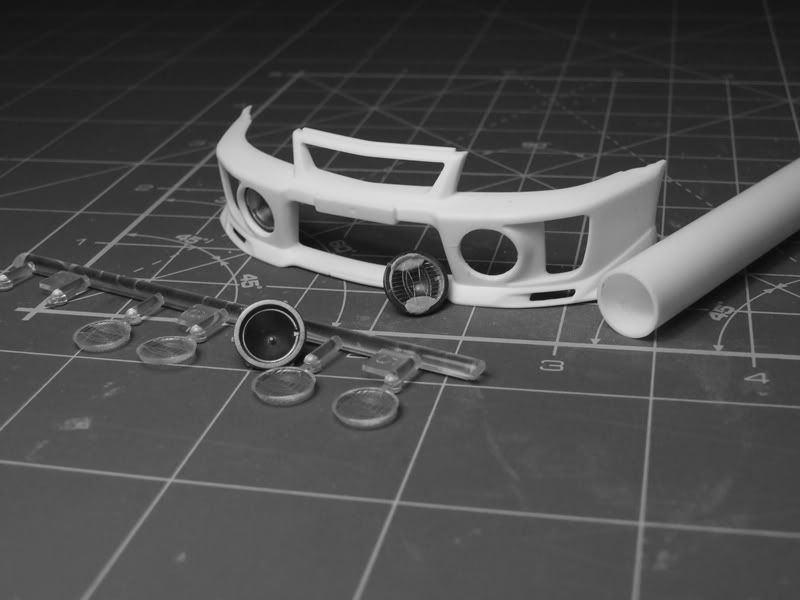

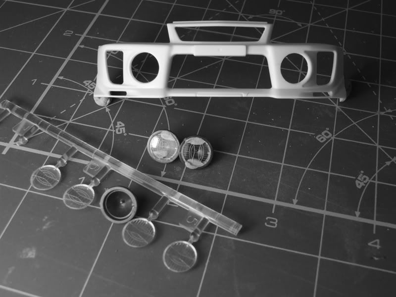

Relacji ciąg dalszy - kolejnym etapem budowy Evolucji było przemodelowanie przedniego zderzaka pod halogeny.

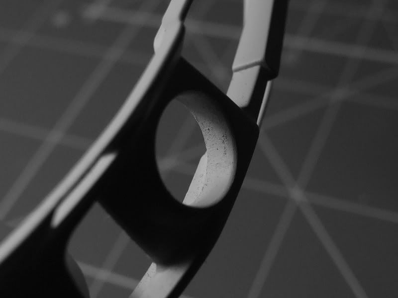

Oj powiem Wam szczerze, że niby nic. Wystarczy tylko wyciąć okrągłe zaślepki, dokleić z tyłu okrągły profil i po sprawie. Nic bardziej mylnego, czemu? Wyprofilowanie zderzaka od tyłu nie jest idealnie płaskie, aby przykleić odcięty pod kątem element rurki. Wyprofilowanie przypominało kształtem powyginaną ósemkę, co bardzo utrudniało zamocowanie profilu który był szlifowany pod różnymi kątami. W efekcie końcowym użyłem "kamiennych" frezów i usunąłem przeszkadzający nadmiar plastiku z wewnętrznej części zderzaka, co okazało się strzałem w dziesiątkę. Po doklejeniu okrągłego profilu przyszedł czas na uszczelnienie połączeń czyli... szpachla, szpachla i szpachla. Mikro szczeliny w trudno dostępnym miejscu były szpachlowane kilkukrotnie zaczynając pd Mr. White Putty, przez Surfacer 500 kończąc na Surfacerze 1200. Nie chciałem iść na skróty i wypełniać ubytków klejem CA ponieważ jest zbyt twardy do szlifowania w tak newralgicznym i ciasnym punkcie. Jak to mówią modelarstwo polega na cierpliwości - a i owszem! :mrgreen:
Prace opisane powyżej ciągnęły się nieubłaganie, ale były kluczowym elementem przeróbek. Z efektu końcowego jestem zadowolony chociaż mam świadomość, że można było lepiej... :P
Zdjęcia :oops:
Do wycięcia zaślepek użyłem igły osadzonej w uchwycie jubilerskim.
Elementy układanki:
- przedni zderzak z wyciętymi otworami
- profil okrągły Evergreen'a o średnicy 9.50 mm (3/8')
- halogeny z modelu Subaru Impreza '99 - Tamiya
- oraz materiały pomocnicze jak szpachla, klej, pilniki itd.

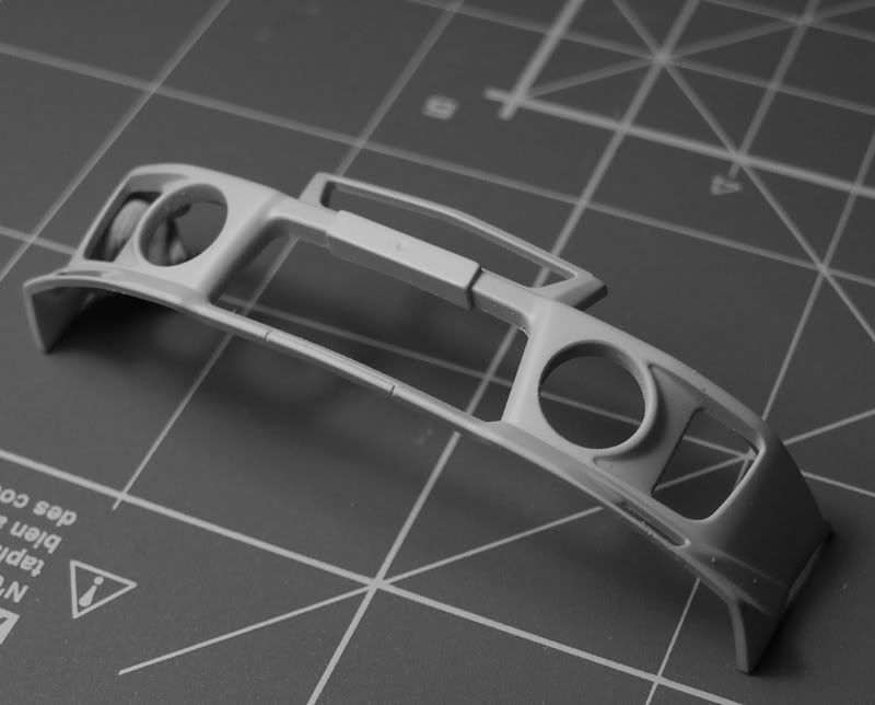

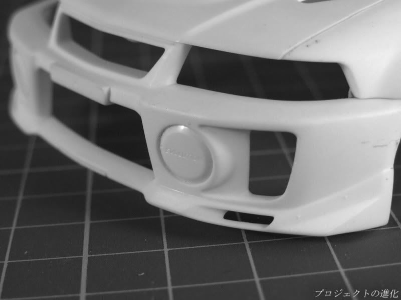

Podczas szpachlowania i podkładzie kontrolnym:

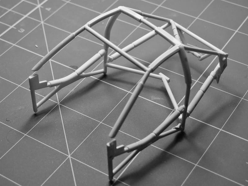

Kilka zdjęć złożonej klatki oraz po podkładzie kontrolnym:

Postprzez Macio4ever » środa, 1 lutego 2012, 23:57
Wyszło bardzo dobrze, halogeny jak się patrzy. Czekam na wnętrze, pewnie można sporo poszaleć z wyposażeniem w środku kabiny.

Postprzez Kazik » czwartek, 2 lutego 2012, 08:51
Bardzo mi się podoba.
Czysta robota.
A nie prościej było zamiast wycinać zaślepki to je po prostu wywiercić zaczynając od małej średnicy wiertła.

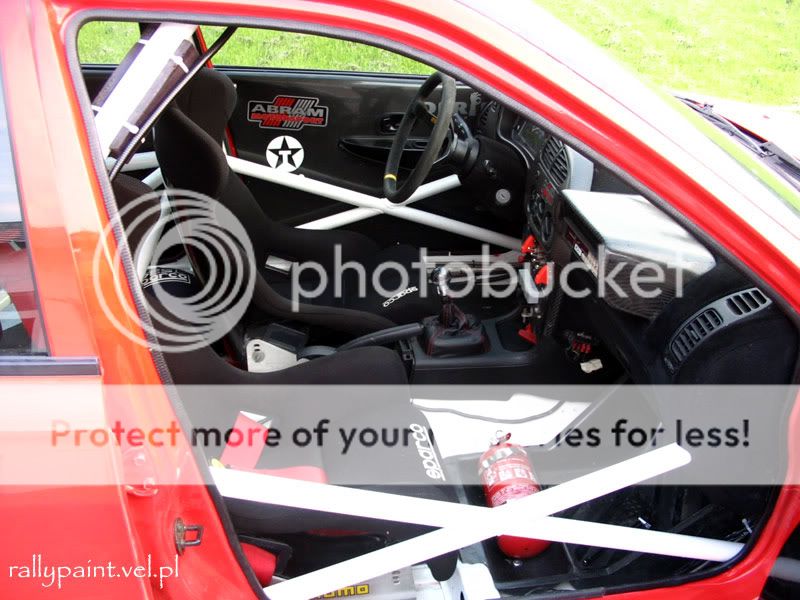

Postprzez kamit » sobota, 11 lutego 2012, 20:45

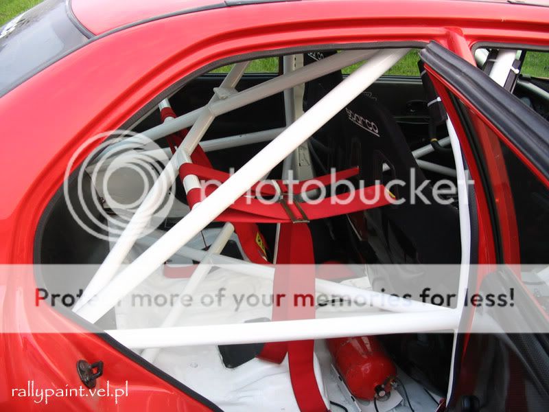

Podrzucam obiecane fotki klatki... Co prawda to Evo6 w grupie N ale wnętrze z 5-ką jest te same (autko należało do kolegi - niestety niedawno go sprzedał :( ) . Konstrukcja klatek może się różnić w zależności od ich "producenta - wykonawcy" ale zawsze muszą być zgodne z załącznikiem "J" ;o)

Postprzez fliper_nx » wtorek, 6 marca 2012, 22:32
Kazik, najprościej było właśnie w sposób "szlifowania" ostrą krawędzią rylca przebić się na drugą stronę :) , masz wtedy prawie idealną krawędź, wystarczy tylko przeszlifować. Kamit dziękuję bardzo! :D
