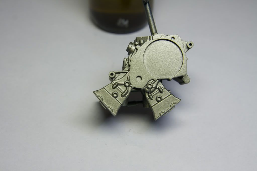

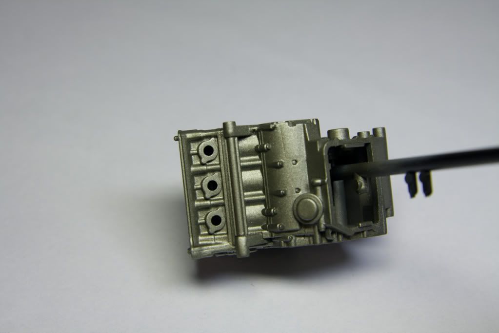

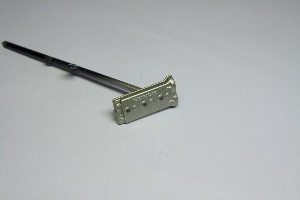

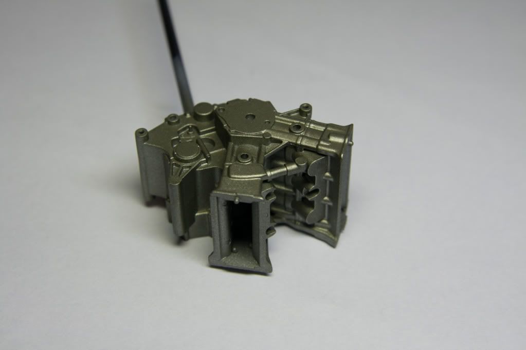

Częściowo pomalowany blok silnika:

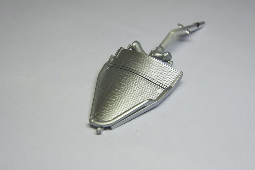

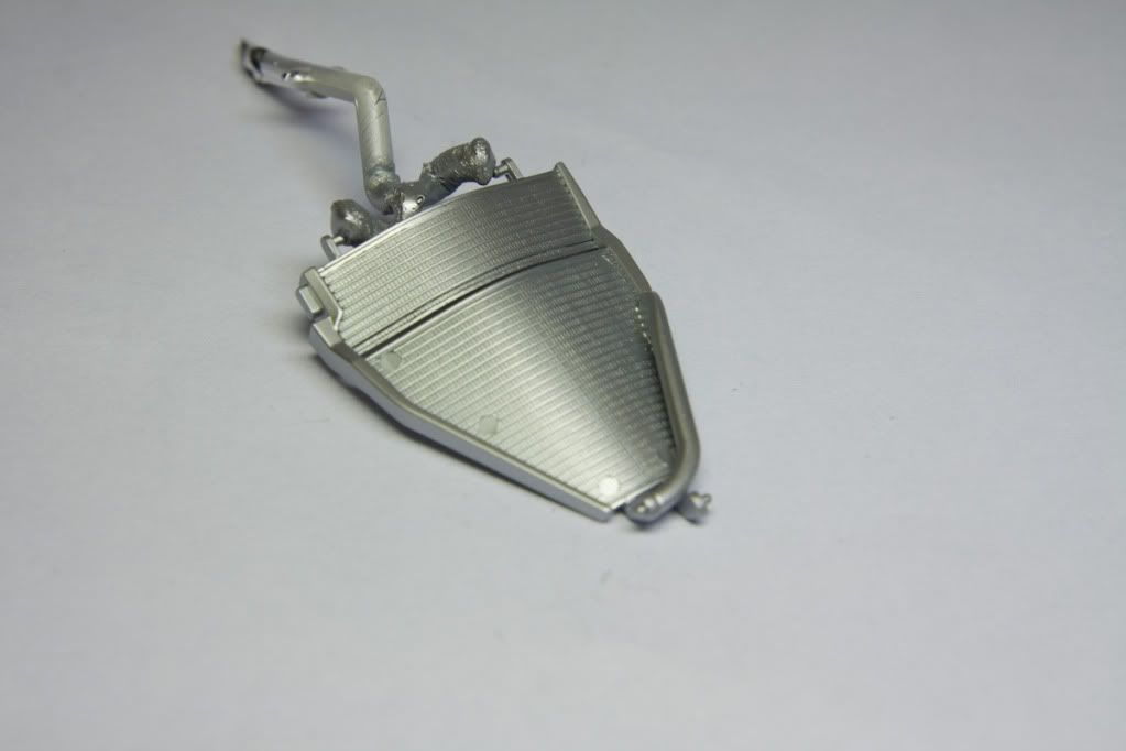

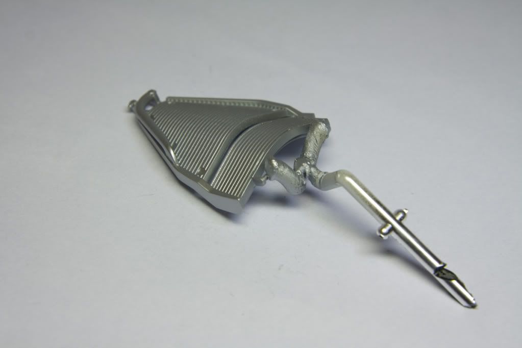

Chłodnica:

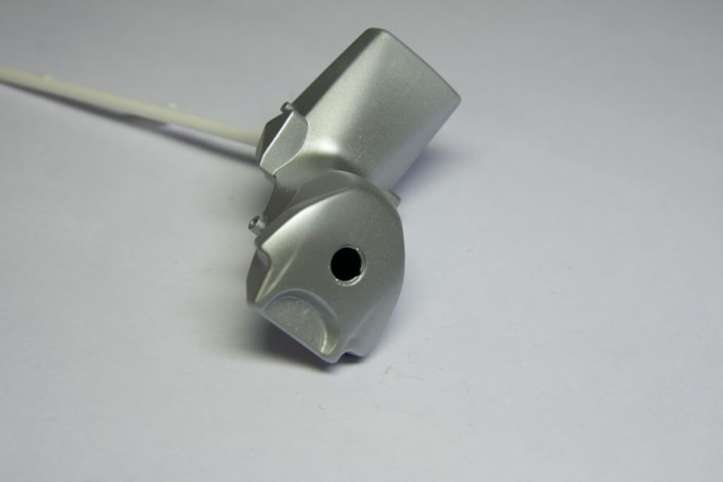

Nie zauważyłem, ale siadła mi szpachla na łączeniu połówek. Używam "Tamiya Basic Type Putty", może nie jest odpowiednia. Też tak się u Was dzieje?

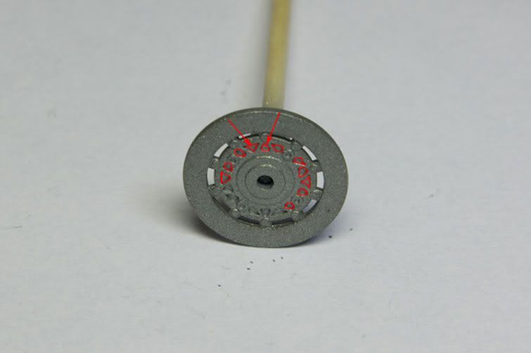

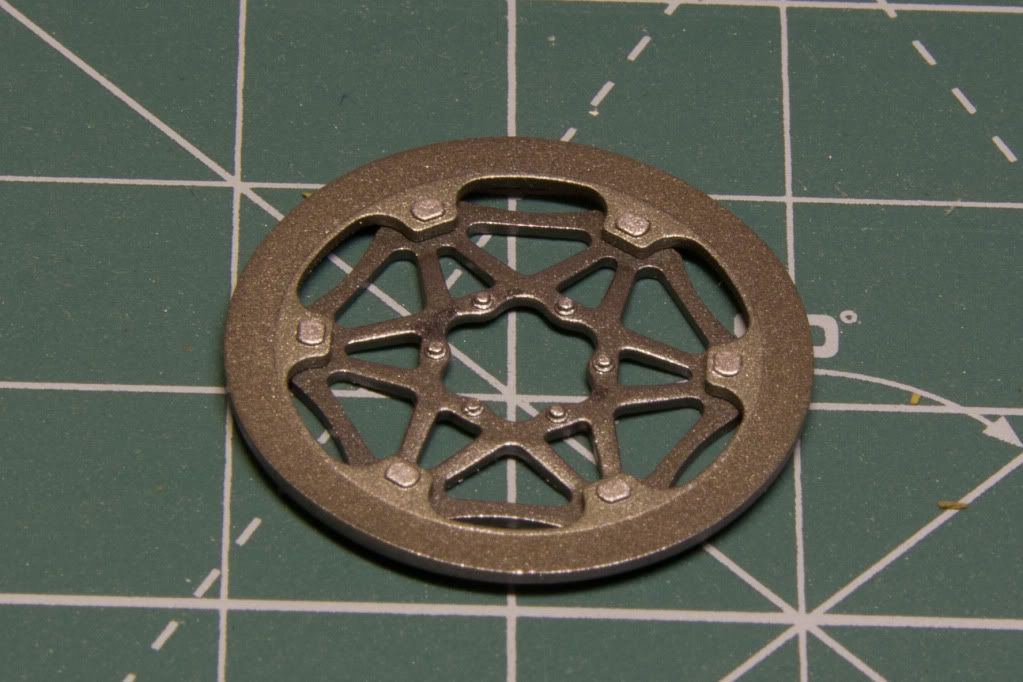

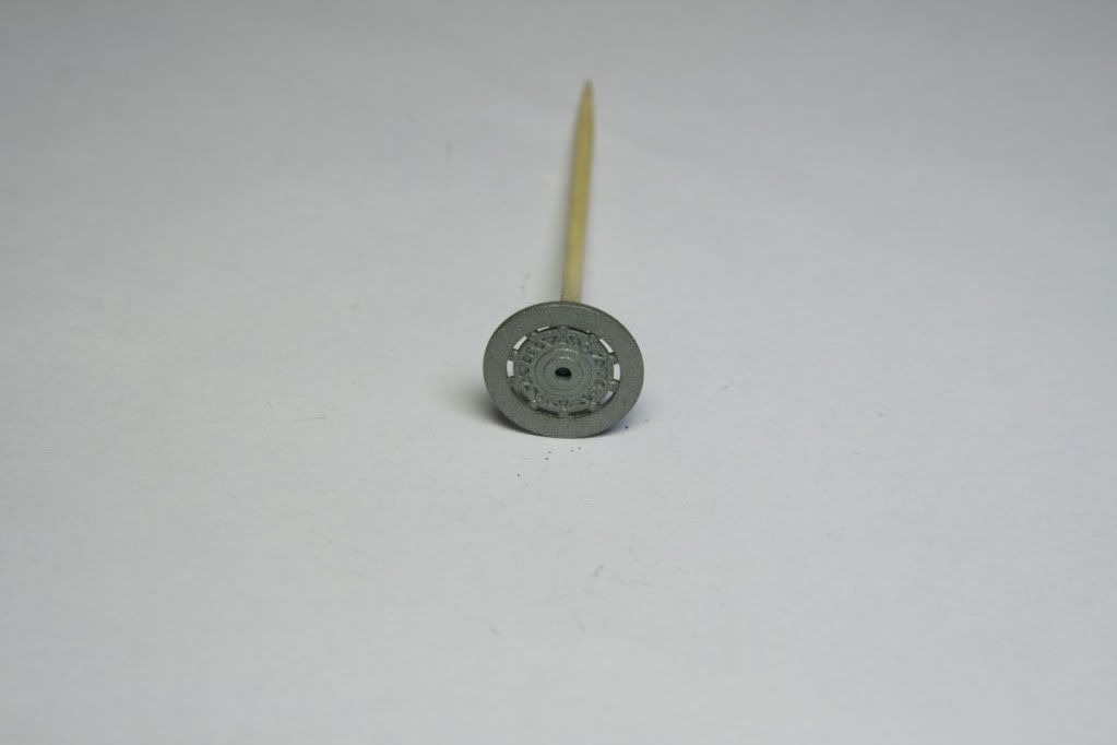

Tarcza hamulca tylnego:
Zaznaczone na czerwono elementy powinny być otworami (oczywiście na całym kole)?

Temat mogłeś zacząć od jakiejś małej prezentacji modelu (kartonik, itp.), do "szpachlowania" łączenia połówek najlepiej użyć CA, masz pewność, że Ci nie siądzie. No a jeśli chodzi o tarczę hamulcową, to moim zdaniem wszystkie te wyżłobienia w realu to otwory.

Szpachle odparowujace mają spory skurcz. Użyj, jak wspomnieli koledzy CA, ewentualnie szpachla dwuskładnikowa, chemoutwardzalna lub światłoczuła.

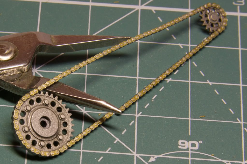

Budowa Hondy jest już w zaawansowanym stopniu :)

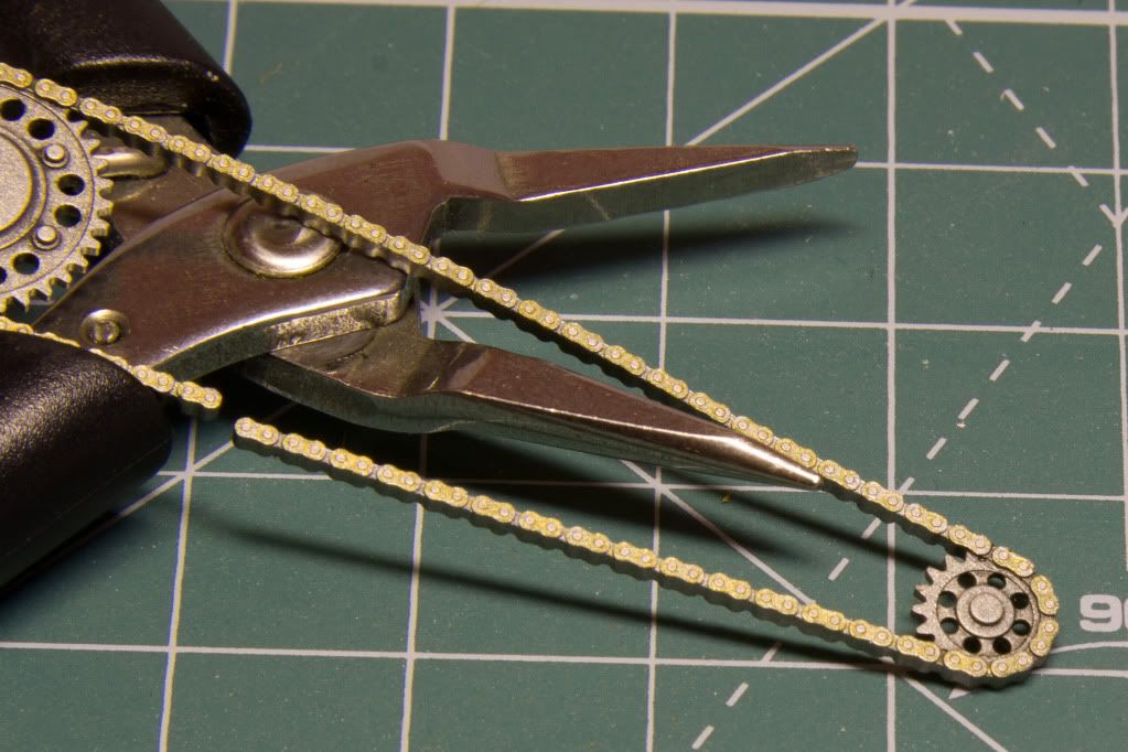

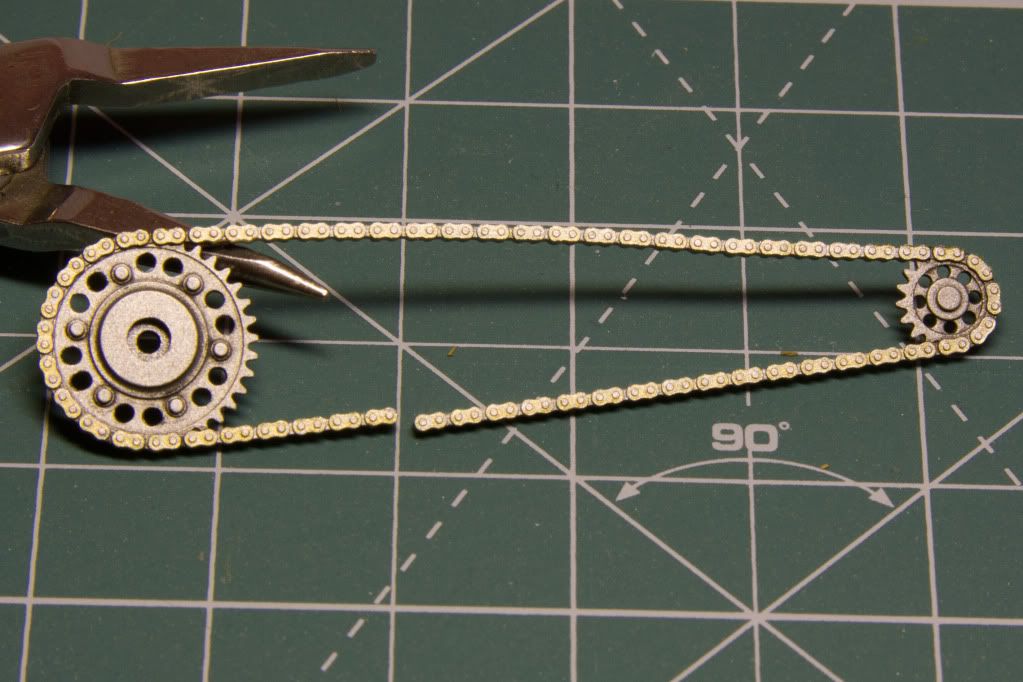

Łańcuch z zębatkami

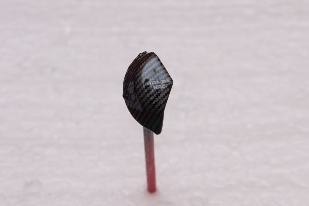

Osłona po lakierowaniu gloss :D
Podobnie osłona sprzęgła

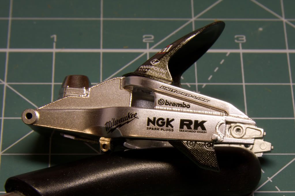

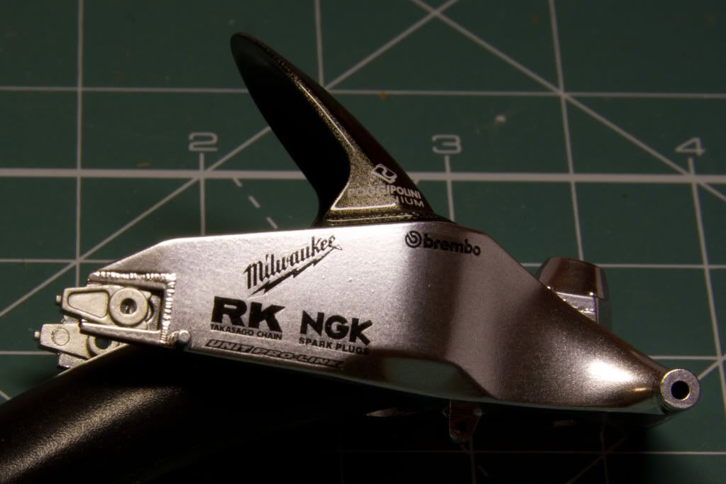

Tylny wahacz

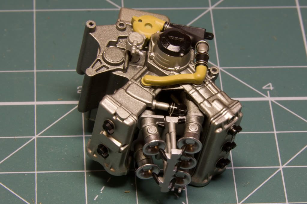

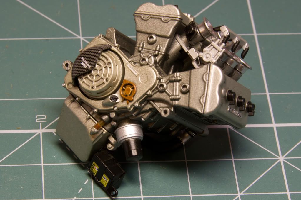

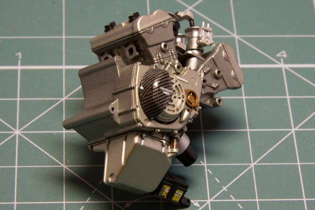

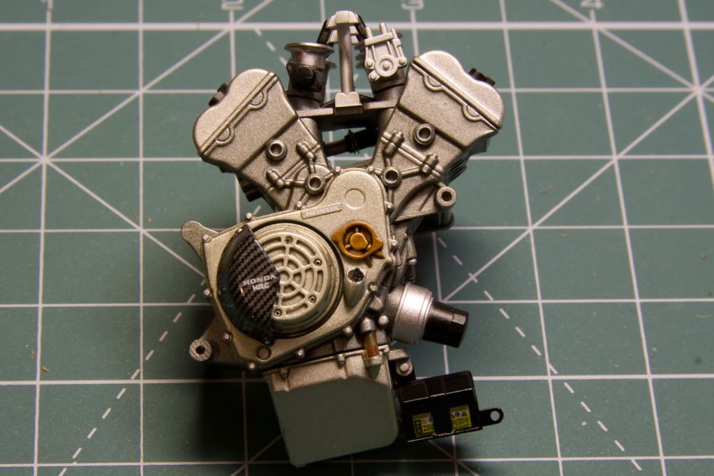

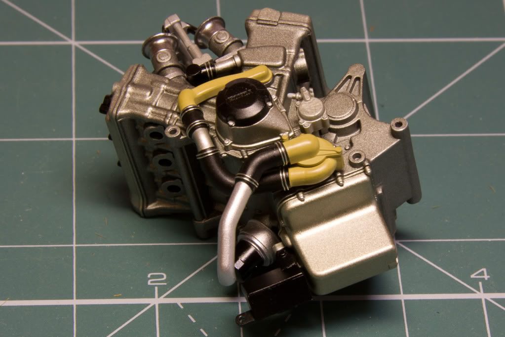

Silnik praktycznie ukończony

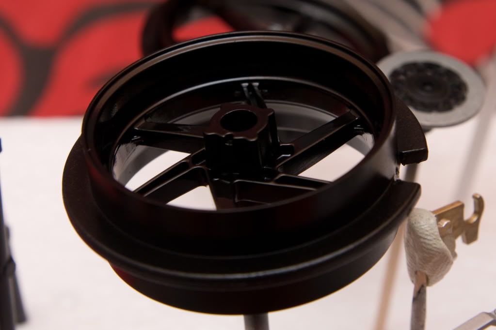

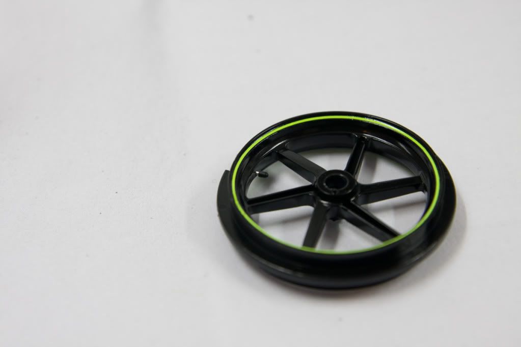

Tylne koło z wyciętym dojściem do wentyla

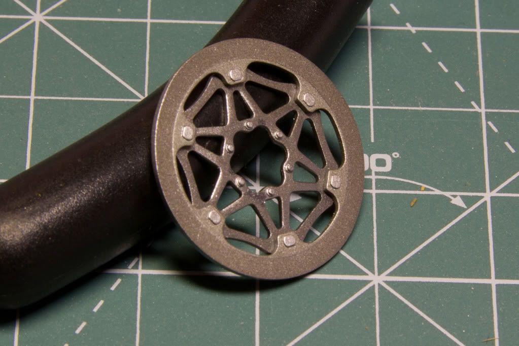

Na koniec tarcze hamulcowe

Postprzez Macio4ever » czwartek, 19 stycznia 2012, 15:21

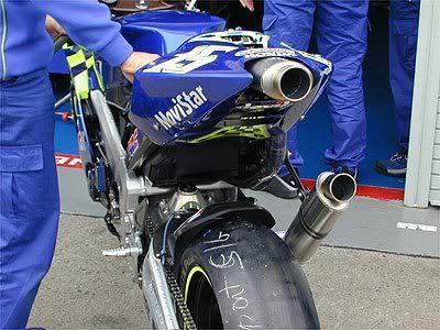

Zgadzam się z Kazikiem. Ładnie wyszły kalki i lakierowanie. Silnik czysto złożony. Jedna może uwaga, to łączenie rur wydechu przed tłumikiem - widać. że to dwie połówki. No chyba, że chowa się pod zadupkiem.

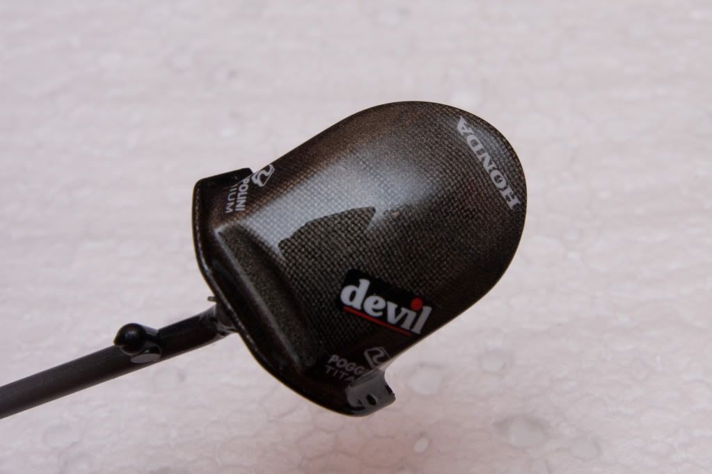

Postprzez Mr. Headshok » czwartek, 19 stycznia 2012, 20:12
Ładnie i czysto. Podoba mi się.

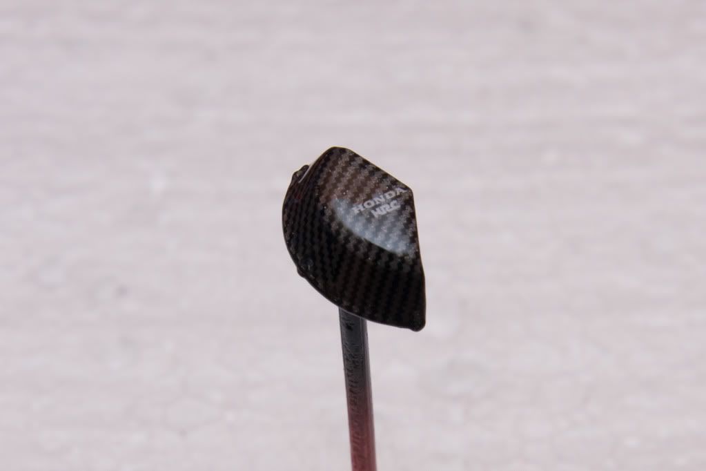

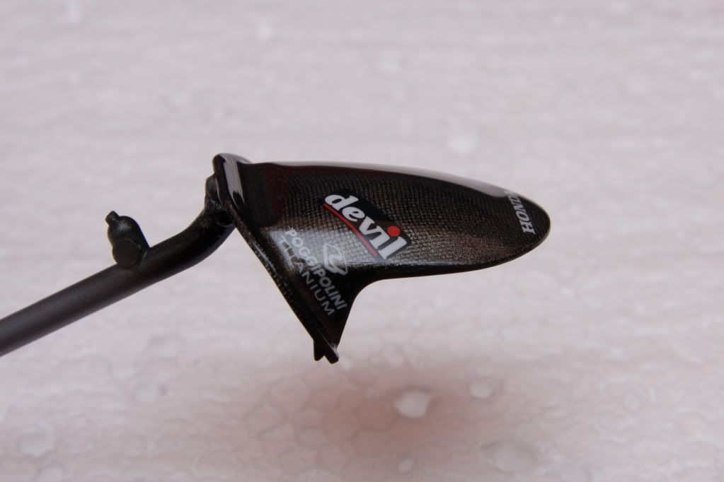

Fajnie wyszedł karbon na tylnym błotniku. Malowany, prawda? Pochwal się jakiego ''szablonu'' użyłeś.

Łączenie rur wydechu istotnie chowa się pod zadupkiem.
Wciąż doskonale swój warsztat, teraz bym już takiej szpary nie zostawił.
Do Mr. Headshok
Karbon na tylnym błotniku pomalowałem przy użyciu firanki :) z oczkami w kształcie siatki. Jak na pierwszy raz trochę przesadziłem z ilością pryśniętej srebrnej farby i musiałem całość lekko przyciemnić czarnym kolorem.
Ogólnie do lakierowania na wysoki połysk użyłem samochodowego lakieru Diamontop CP. Idealnie rozlał się po detalach i utworzył twardą powierzchnię. Jest toksyczny, ale chyba nie bardziej od pozostałych tego typu lakierów.

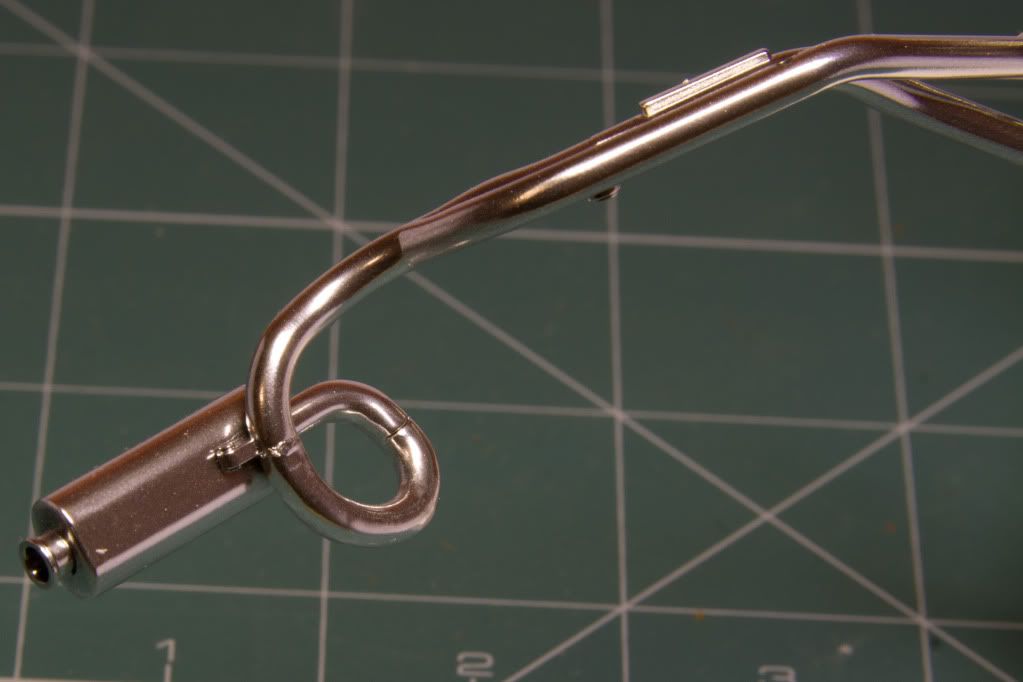

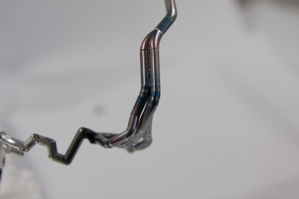

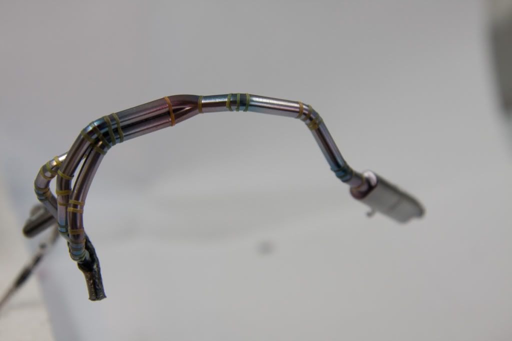

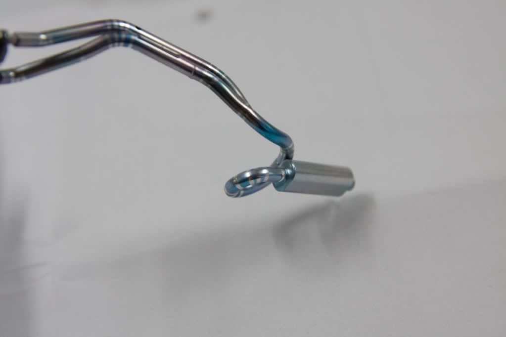

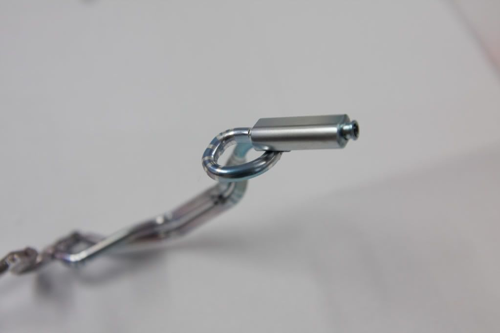

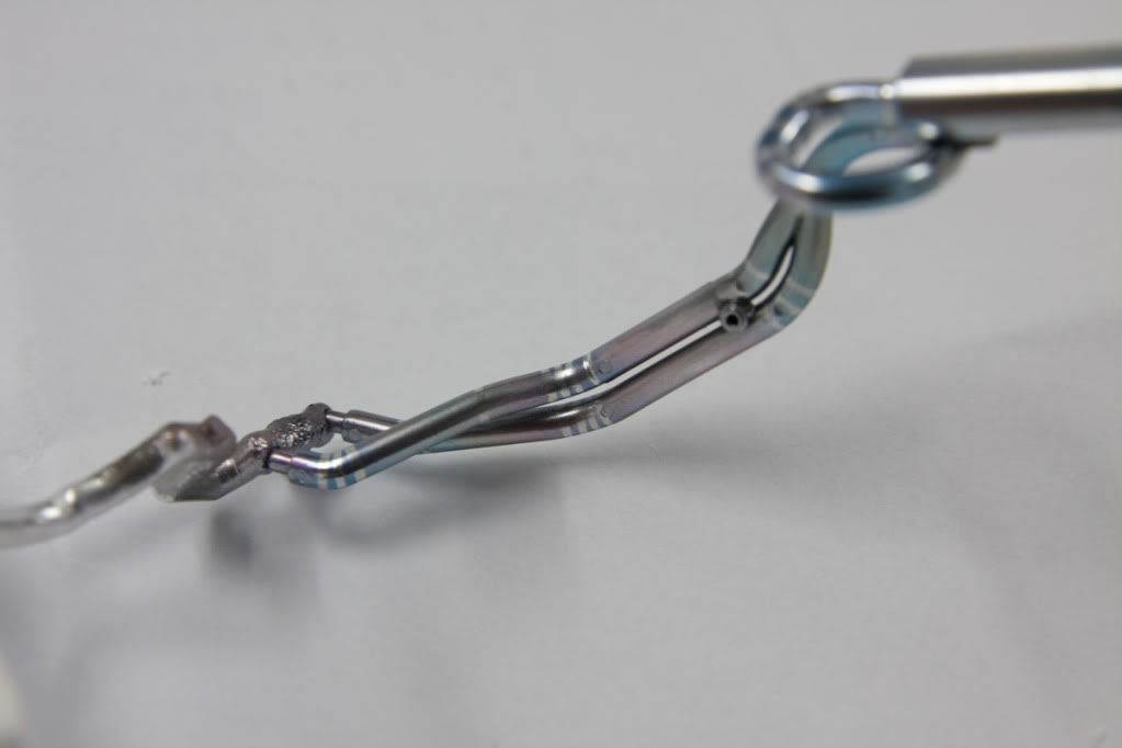

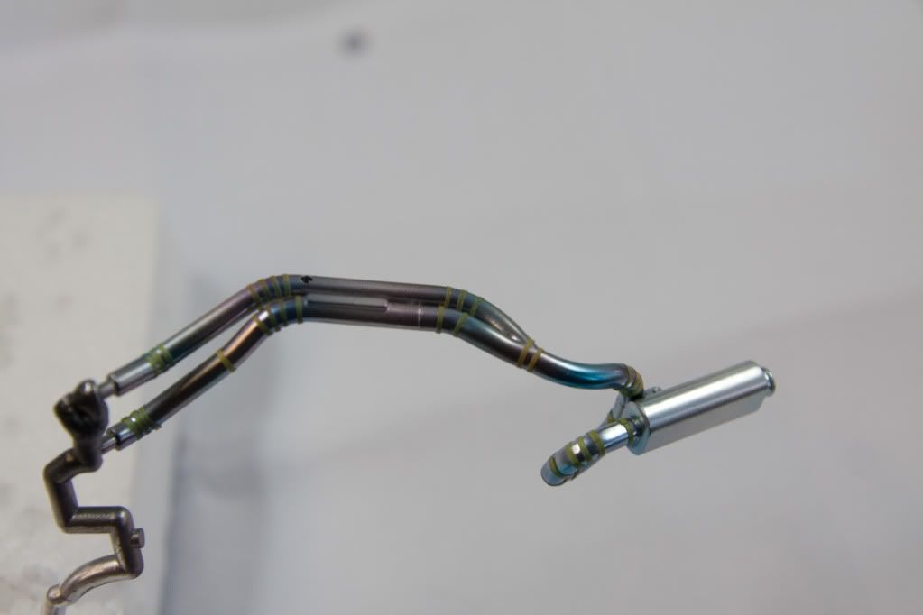

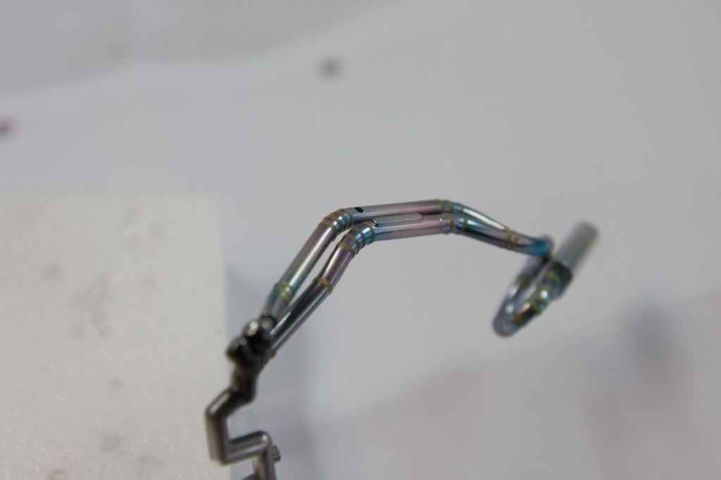

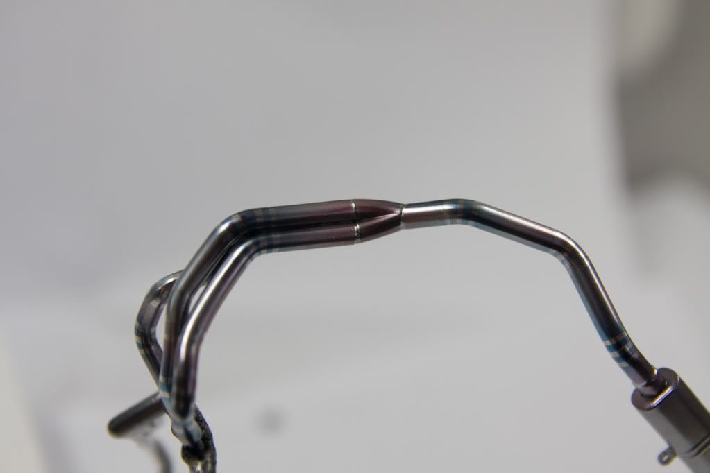

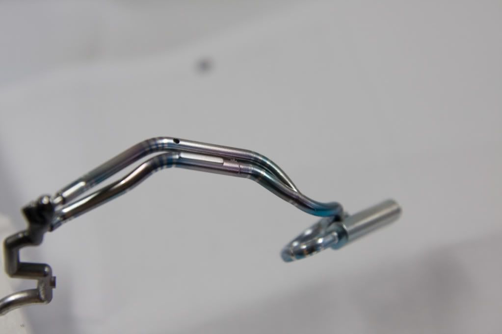

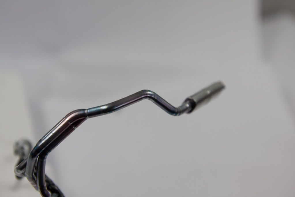

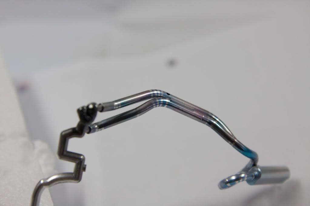

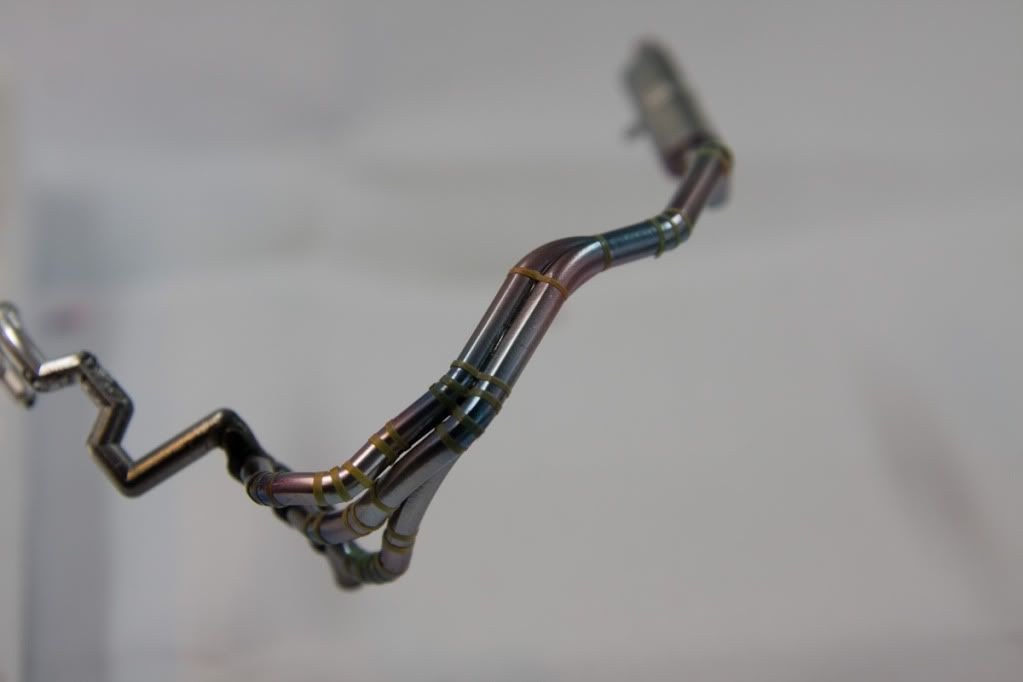

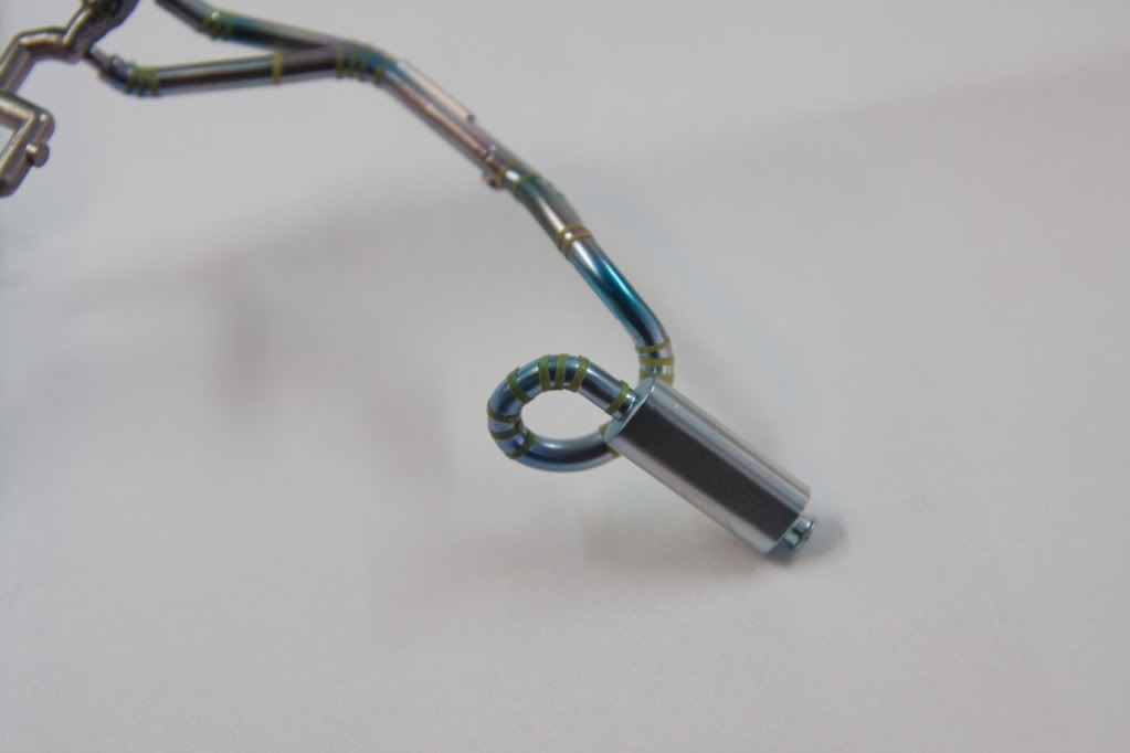

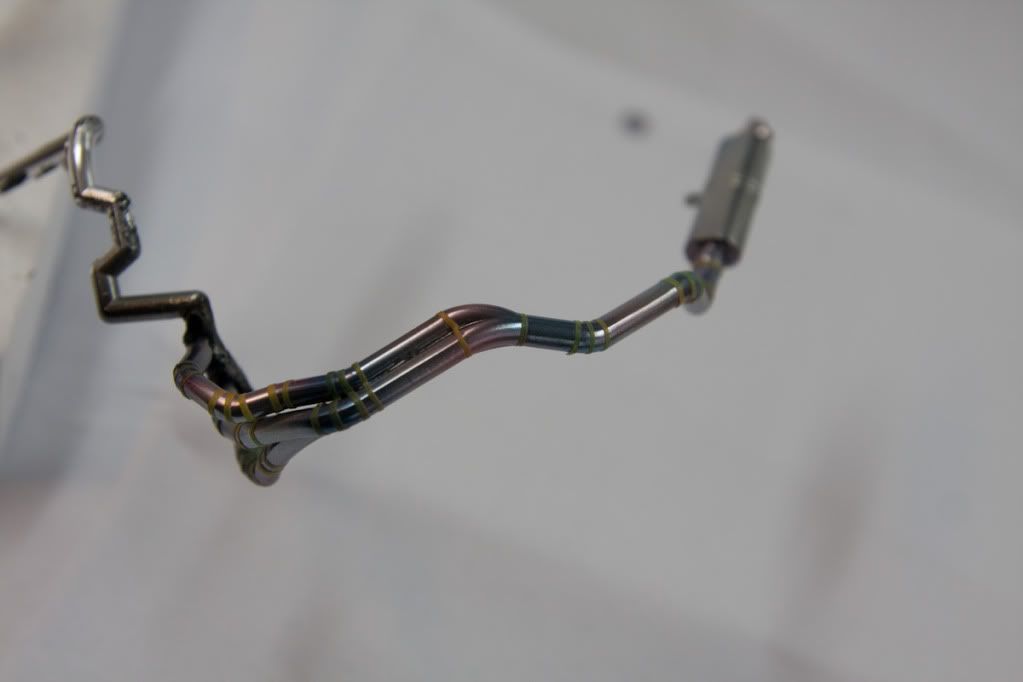

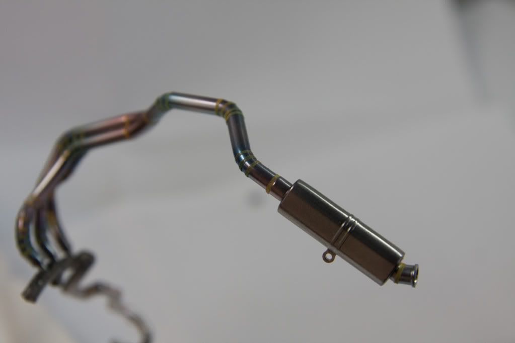

Przyszedł czas na wydechy...
Całość pomalowałem czarną błyszczącą emalią MM, po 2 dniach prysnąłem Chromem Alclada i okleiłem paskami taśmy.
Następnie przy użyciu przezroczystych lakierów zrobiłem kolorowe przebarwienia rur.
i efekt końcowy:

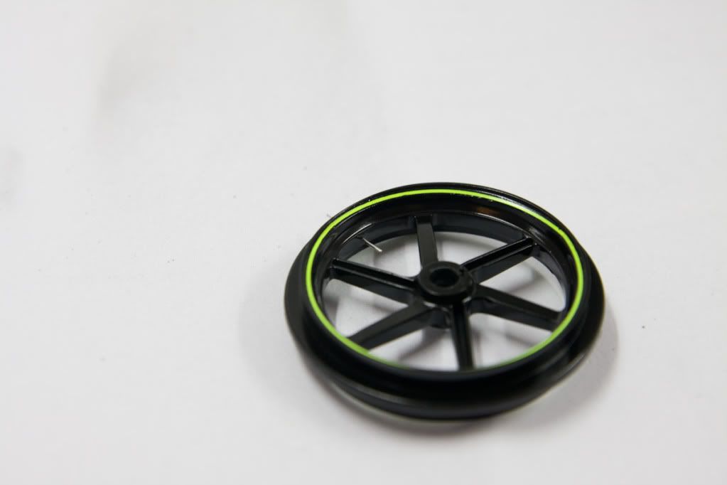

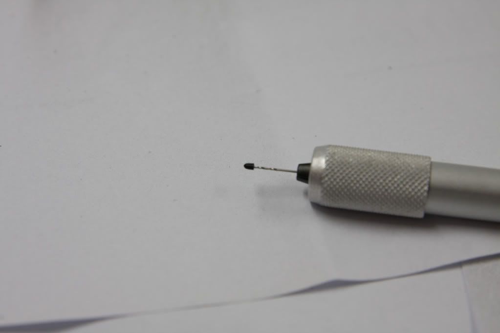

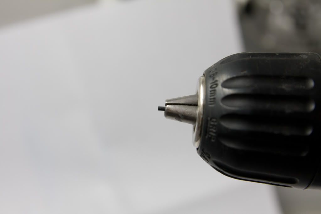

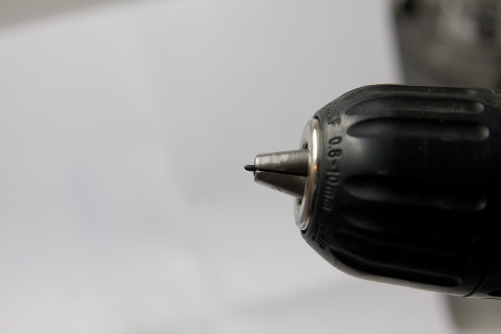

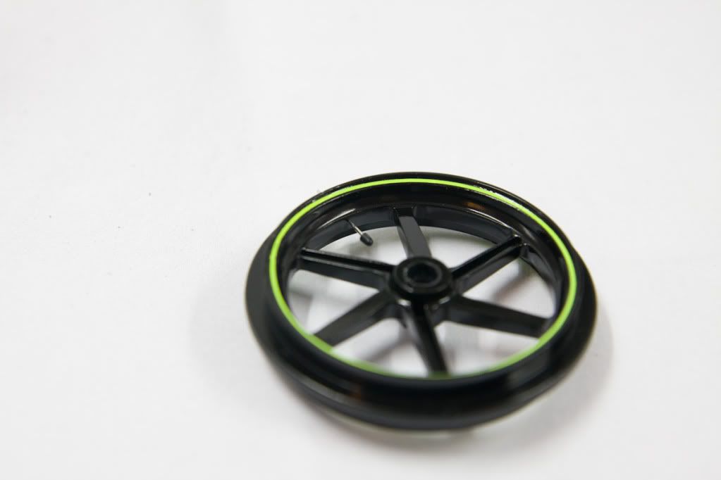

Łatwym sposobem można wykonać maszynkę wentyla.
wytoczoną zaślepkę przycinamy na odpowiednią długość i nawiercamy wiertłem 0,5mm
Przetykamy przez otwór w obręczy koła drut miedziany "srebrzony"
Przyklejamy zaślepkę:
i regulujemy wysunięcie drutu doklejając go od strony opony klejem
Efekt końcowy

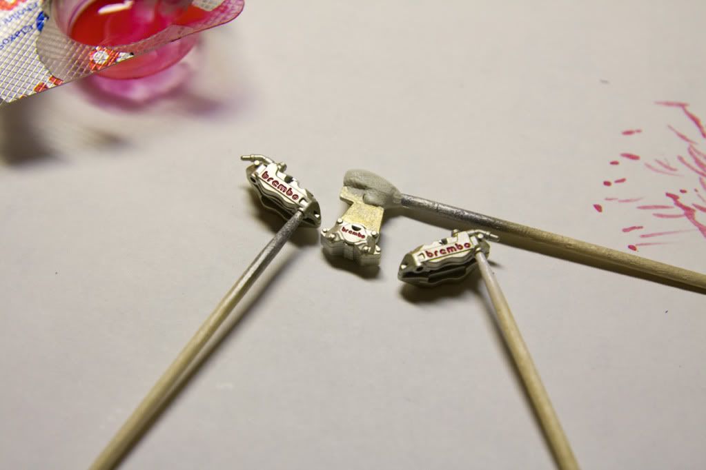

Pomalowane napisy w zaciskach hamulców

Postprzez Macio4ever » sobota, 11 lutego 2012, 18:44
Chrom ładnie wyszedł na wydechu, jednak co do symulowania spawów mam jedną uwagę. To co maskowaleś czyli spaw na zdjęciach jest jasny w środku (wstawka ze stali), potem jest ciemna granica (spaw) i dopiero odbarwienie nierdzewki. Ja bym po taśmie najpierw granicę potraktował np Jet Exhaust lub Smoke, a dopiero potem zrobił przepalenie. Zajrzalem sobie do Pit Walk Collection i tak to wygląda na zdjęciach z bliska.
Zaciski bardzo czysto pomalowane - super!
