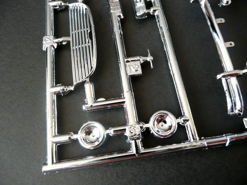

Wybór modelu padł oczywiście na model Tamiya. Dysponuję paroma innymi modelami innych producentów (m.in revell, italieri etc) ale rzeczywiście, jakość wyprasek Tamki jest imho bardzo dobra. Mało jest szwów po formach, praktycznie nie ma nadlewek. Jedynym problemem może być "chromowana" ramka z wypraskami, która budzi moje obawy. Same wypraski podzielone są na dwie części, przednią i tylną. Przednia pokryta jest lustrzanym chromem, tylna zaś-matowa. Na styku tych dwóch rożnych struktur chromu powstają widoczne szwy trudne do usunięcia bez uszkadzania. Poza tym sama powłoka ma tendencję do odpadania. Na dzień dzisiejszy jest to dla mnie problem nie do przeskoczenia, więc chromami zajmę się później. Dużo później.

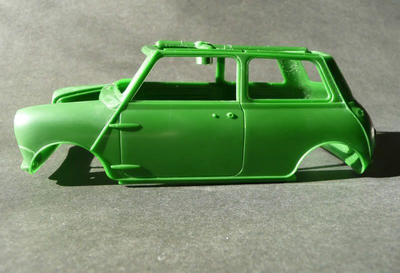

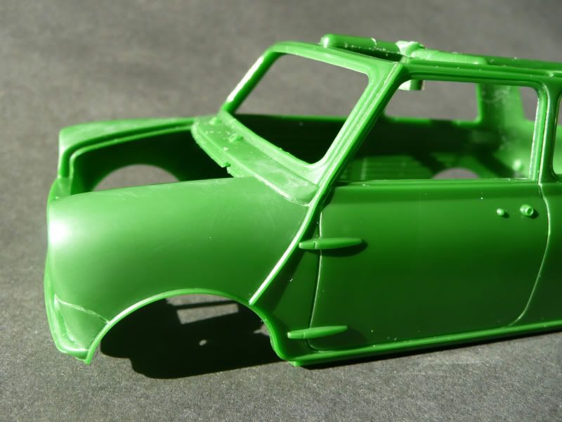

Do tej pory nie udało mi się zbyt wiele zrobić. Na ten moment karoseria została przeszlifowana gąbkami ściernymi z 3M, najpierw niebieską, później zieloną. Większe szwy zostały usunięte czerwoną. Poza tym zostały pogłębione linie podziału, za pomocą igły krawieckiej osadzonej w ołówku mechanicznym (bardzo wygodne urządzenie:) )
Czeka mnie jeszcze trochę oczyszczania z drobinek szlifowanego plastiku

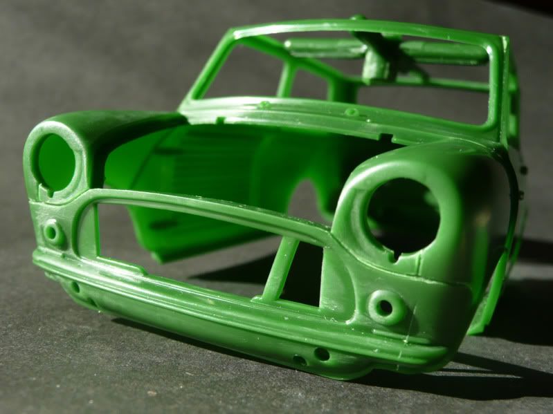

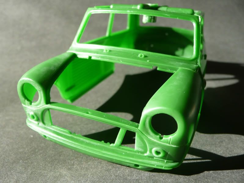

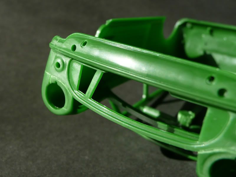

Nie mam za bardzo pomysłu w jaki sposób mogę usunąć szwy z przodu karoserii. Częściowo zostały już usunięte, ale pozostały drobne szczeliny. Nie daję rady dostać się tam ani papierkami ściernymi ani tym bardziej gąbkami 3M. Dokładnie widać je na tych 2 zdjęciach:

Co do szwów z przodu ja bym je potraktował nożykiem/skalpelem modelarskim, ja w 90% przypadkach tak usuwam szwy. Śrubki możesz kupić za na prawdę niedużą kwotę na hobbyeasy, 20 sztuk kosztuje około 13zł, przesyłka już od 4zł więc warto sobie kliknąć zamówienie.

Dzięki fred za wskazówki, jutro przy dobrym,dziennym świetle spróbuję delikatnie usunąć je skalpelem.

Te szwy z przodu są "wystające"? bo na fotkach jest wrażenie jakby tam był rowek.
Jeśli rowek to trzeba go zaszpachlować.

O rzeczywiście, na zdjęciach szwy wyglądają na wklęsłe. Jednak takie nie są, są wyraźnie wyczuwalne nawet pod palcem i są zdecydowanie wypukłe.

To w takim razie najlepiej będzie tak jak napisał Fryderyk.

Tu widać te paskudne szwy na styku dwóch rożnych struktur powłoki "chromowanej"

No niestety z chromami tak jest, że zwykle niewiele da się uratować. Czeka Cię dużo ciekawych doświadczeń :P

Póki co chowam chromy do woreczka, nie mam zamiaru ich dotykać, bo dosłownie odpryskują.

Nie ma co ich chować do pudełeczka tylko wyciągać i pakować do kreta.
A w międzyczasie zrobić zakup Alclada.
