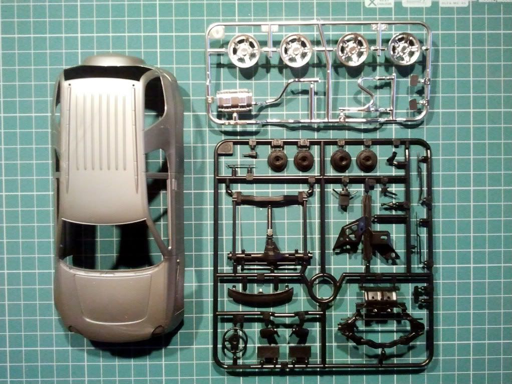

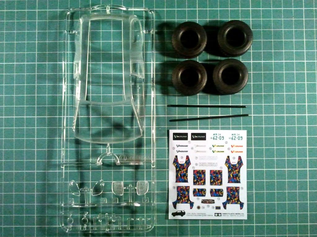

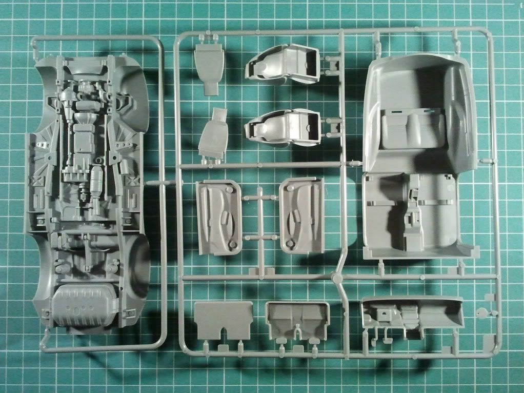

Dodatki, które będę chciał umieścić to flock, pasy. Gotowe elementy chromowe pomaluje Alcadem II. Model nie zawiera dużej ilości elementów. Wszystkie odlewy są wykonane w dobrej jakości, a prezentują się następująco:
- podwozie, wnętrze, siedzenia
- oszklenie, kalkomania, opony
- kasta, el.chromowe,

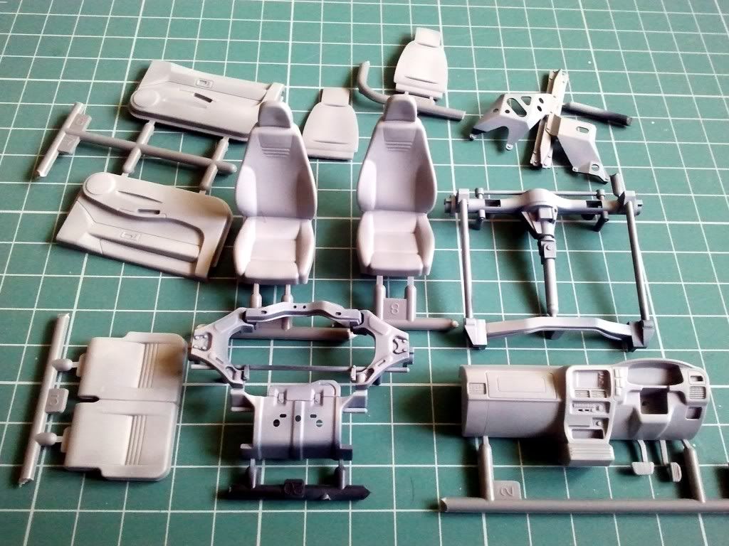

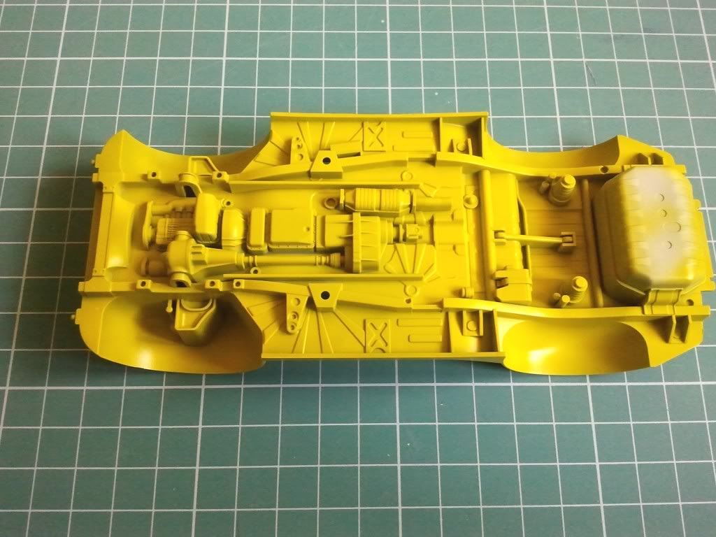

Korzystając z chwili wolnego czasu zacząłem coś tam grzebać przy modelu. Wszystkie elementy wnętrza otrzymały podkład
Podwozie pomalowane kolorem głównym. Teraz czeka mnie żmudne maskowanie.

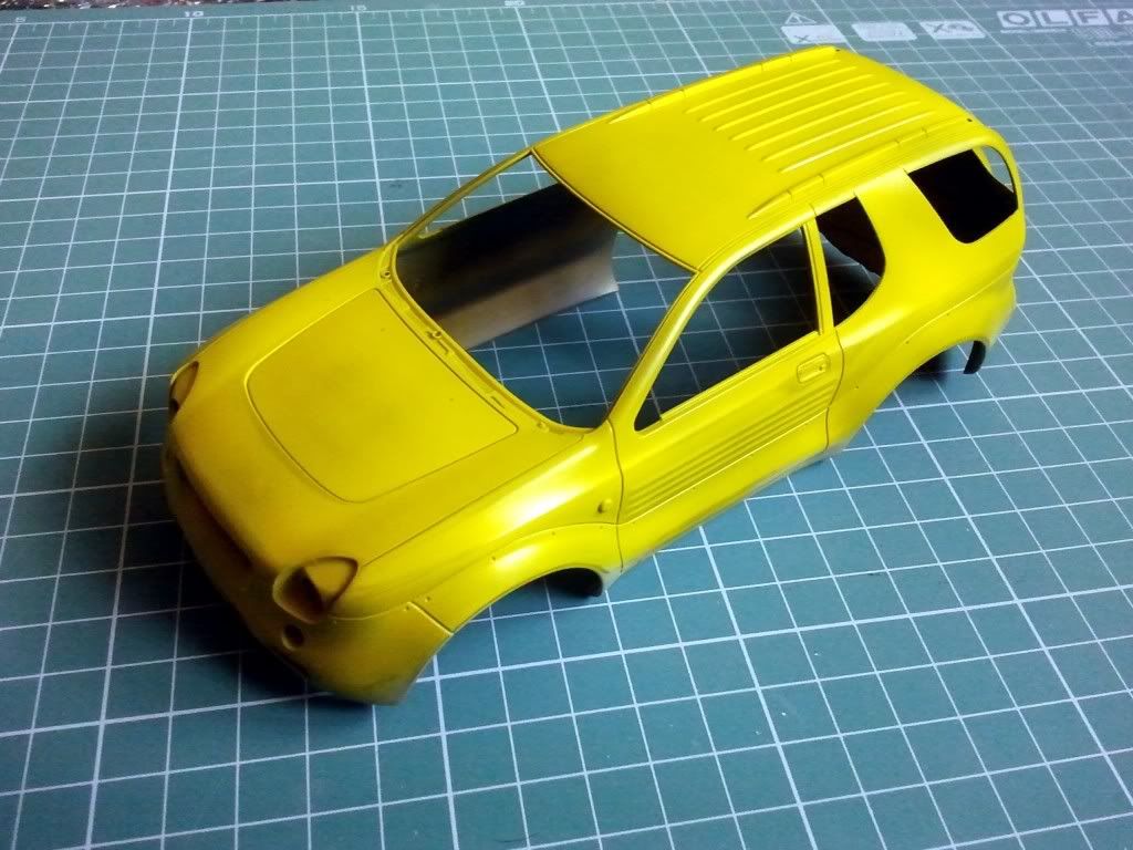

Na kaście zrobiłem linie podziału, położyłem podkład i zapuściłem delikatną pierwszą warstwę właściwego koloru (Gunze H4)

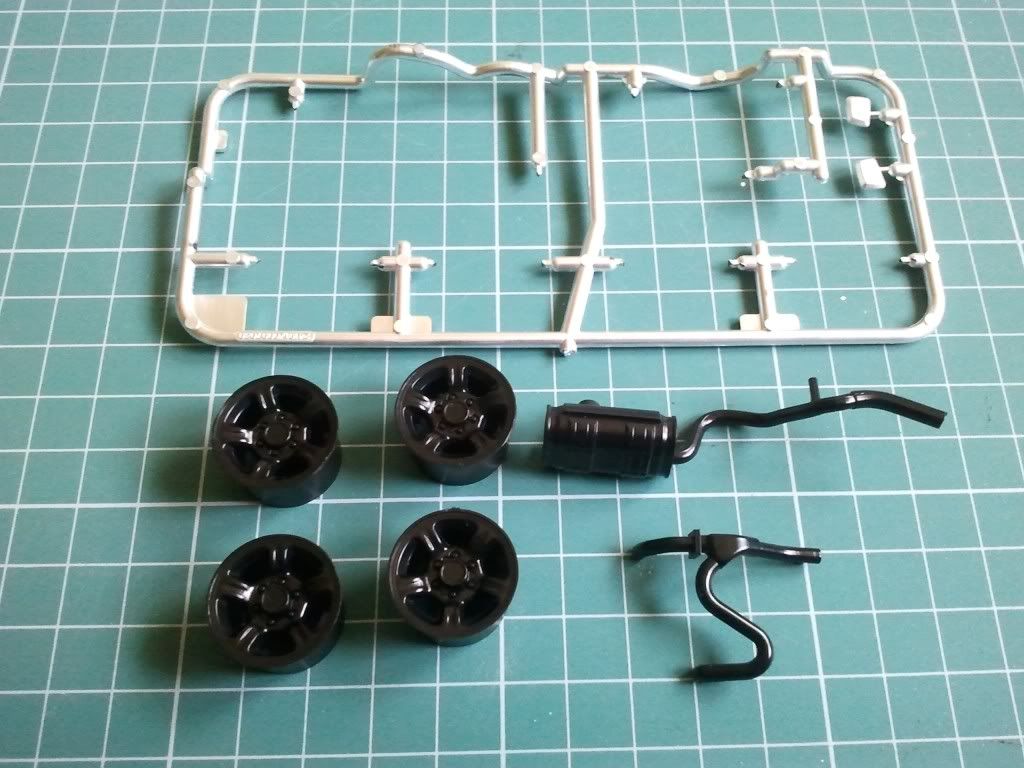

Wczoraj musiałem się udać na zakupy w poszukiwaniu kreta ;o) Sprawdził się wyśmienicie i w parę minut pozbyłem się gotowego chromu z elementów. Na zdjęciu dołączam jak wyglądała ramka chromowa

Oj Panie, kolejność trochę nie ta. Najpierw wytnij z ramki, potem dokładnie obrób element, a potem podkład. Teraz odetniesz np. deskę rozdzielczą i będziesz musiał korygować miejsca odcięcia - podwójna robota.
Oczywiście, jeżeli punkt styku z ramką jest niewidoczny to OK.
Buda - powinieneś pomalować białą przed żółtą albo użyć białego podkładu. Przebija Ci szary - moim zdaniem warto to poprawić.

Ładny kolor. Cierpliwości przy maskowaniu ;o) Przed malowaniem innych elementów odetnij te kawałki ramek, bo będziesz miał ślady. Do mocowania części do malowania dobre są wykałaczki i masa klejąca (BluTack, Patafix) oraz krokodylki. Linie podziału przydałoby się też pogłębić. Powodzenia ;o)
Z tymi ramkami chciałem coś sprawdzić i przekombinowałem :P Podkład użyłem Mr Surfacer 1200, ale szary przebija bo według mnie warstwa żółtego koloru była rozpylana z dalszej odległości i delikatnie. Pytanie czy kolejna warstwa mocniejsza zakryje to czy naprawiać to podkładem

Jedna warstwa moim zdaniem nie zakryje. Żółty to dość trudny kolor bo jest z natury transparentny. Jak napisałeś to jest Gunze H - prawdopodobnie bez trudu zejdzie po spryskaniu Mr Muscle (niebieski) bez uszkodzenia podkładu. Możesz spokojnie zostawić oblany płynem na kilka minut i potem ładnie zmyć wodą. Powierzchnia na biało - podkładem albo białą farbą, a potem pomalować na żółto kilkoma warstwami.
Druga opcja, jeżeli to co napisałem wydaje Ci się przesadą - sprawdź na boku czy H ładnie schodzi (tak pamiętam ale używałem go lata temu). Jeżeli tak, to pomaluj kolejną warstwę. Będziesz zadowolony - OK, nie będziesz to zmyjesz jak napisałem wcześniej.

Warto dać pod żółty biały podkład bo różnica w odcieniu jest znaczna.

Macie rację. Spod żółtego przebija szary i wówczas nie jest to taki żółty jak powinien. A jak byk w mini poradniku napisane, żeby biały podkład dać :) Farba zmyta. Robimy na nowo biały podkład i kolor
