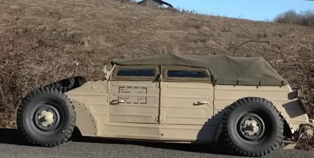

Marku - będzie podobny do tego - cięty dach, mocno obniżone zawieszenie ( tyle że u mnie będą wnęki kół, ale brak błotników ):

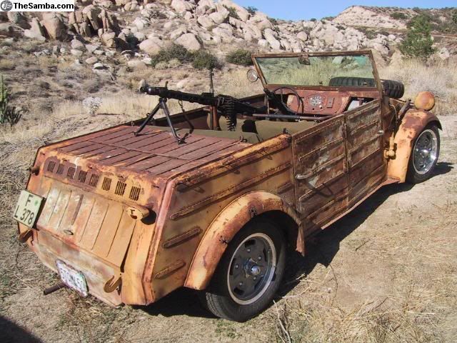

Natomiast kolorystyka będzie zbliżona do tego ( dojdą jeszcze resztki kamuflażu - jeszcze nad nim myślę ) - czyli baza piaskowa z kamo + sporo rdzy :
Mam nadzieję że zwolennicy kubelwagenów mnie nie znienawidzą za ten model :P
