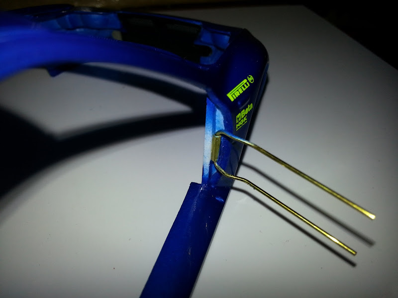

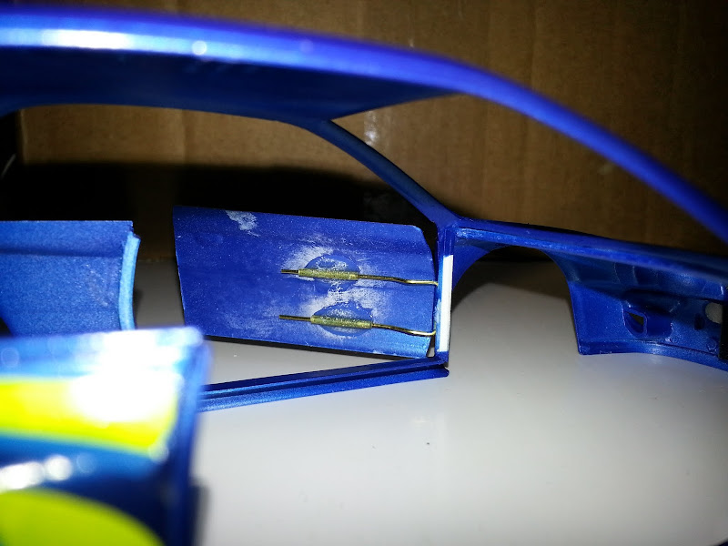

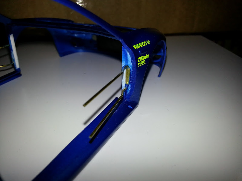

Pokaż zawiasy, bo napisałeś, że masz tak samo zrobione ale nie pokazałeś :(
TomZak
Posty: 442
Dołączył(a): niedziela, 2 stycznia 2011, 20:29
Re: Subaru Impreza(B22 prodrive) WRC 98 Monte Carlo Colin McRae
Postprzez sushi79 » czwartek, 25 października 2012, 17:08
ok krótki opis....najpierw musisz zrobić i dobrze wkleić takie pionowe słupki z zabudowa, muszą one być dokładnie w pionie bo w innym przypadku drzwi będą się otwierały albo unosząc do góry albo opadając w dol,następnie w rurkę wkładasz drut i wyginasz go tak jak widać na zdjęciach ja przykleiłem to następnie na klej CA,później na każdy drut wsuwasz rurki i przykładasz do drzwi, tak aby pasowały jak będą zamknięte i tez przyklejasz na CA dzięki temu drzwi przy otwieraniu delikatnie się wysuwają i pozwalają na pełne otwarcie drzwi...

Dobry patent z tymi rurkami! Wielkie dzięki ;o) U mnie będę musiał schować to za pionowe słupki (o ile się da :roll: ) bo jak widziałeś, mam równo z krawędzią.
