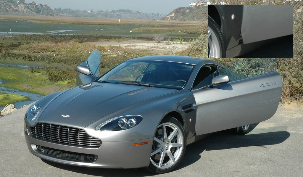

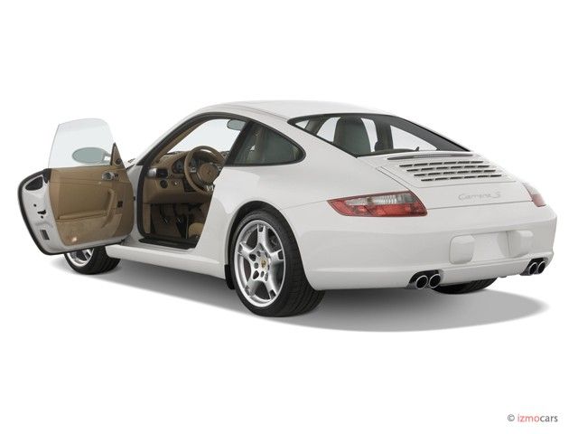

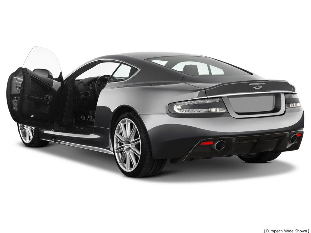

Postprzez Kazik » sobota, 5 stycznia 2013, 12:14
Przy robieniu tego progu drzwiowego wzorujesz się na jakichś fotkach referencyjnych czy to taka improwizacja?
W Astonach drzwi otwierają się w taki specyficzny sposób tj. dolna krawędź drzwi po ich otwarciu jest pod kątem w stosunku do płaszczyzny bocznej karoserii. Może to brzmi dość zawile ale trudno mi to wyjaśnić w prostych słowach. Pomogą fotki DBS w porównaniu z 911nastką
w Twoim modelu też tak będzie?

Postprzez Kazik » poniedziałek, 7 stycznia 2013, 21:35
Czyli jednak,
zobacz na tę fotkę
widać że dolna krawędź drzwi jest pod kątem i nie powinna się chować za kastę.
Może jeszcze spróbujesz powalczyć z tematem bo nie obraź się ale wg. mnie to szkoda Twojej roboty jeśli te drzwi mają się otwierać w klasyczny sposób.
