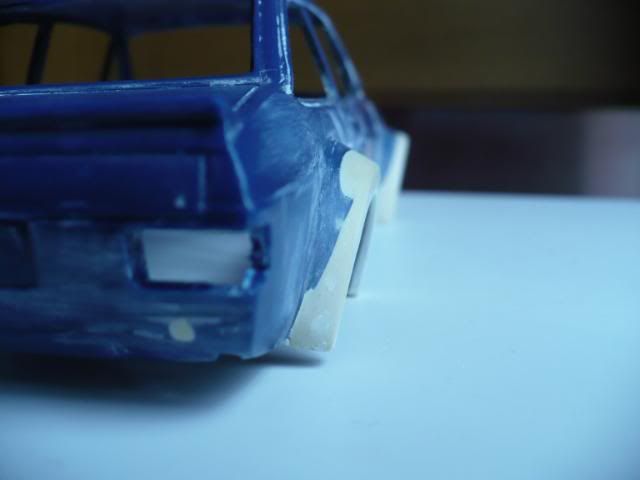

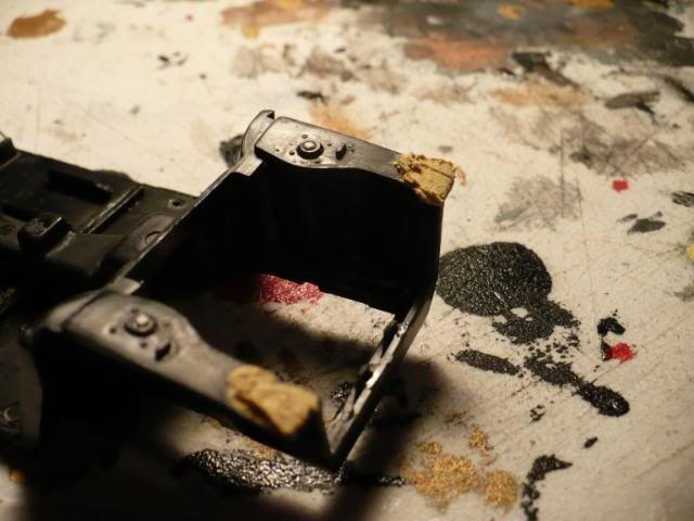

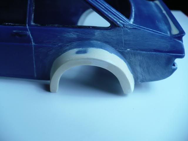

Początek prac i na pierwszy ogień poszła kasta. Wyciąłem nadmiar plastiku na błotnikach i wyszlifowałem.

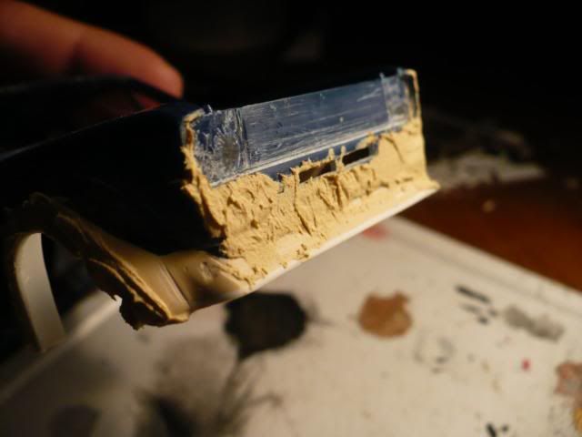

Do poszerzenia użyty został styren o grubości 1mm, ciut gruby ale był to jedyny jaki miałem w danym momencie.

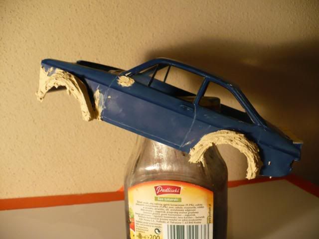

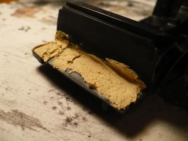

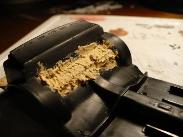

Szpachla poszła w ruch. Początkowo używałem szpachli samochodowej Novol.
Szlifowanie samochodowej szpachli nie było złe jedyny minus to ogrom pyłu.

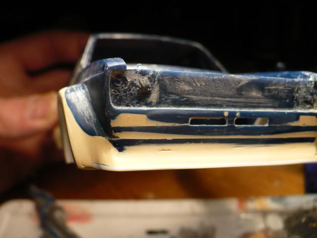

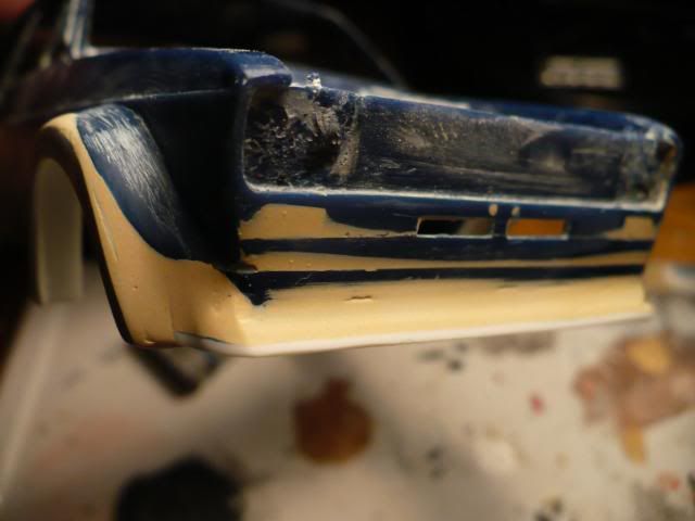

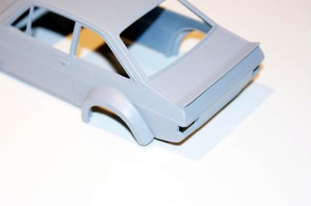

Kasta przygotowana pod lakier, mocno walczyłem ze szpachlą i pewnie zanim ją polakieruję jeszcze coś będzie trzeba poprawiać.
Ciąg dalszy mam nadzieję, że już niedługo (jak czas pozwoli...)

Postprzez Kazik » sobota, 16 sierpnia 2008, 18:11
Całkiem fajnie Ci to wychodzi.
Napisz coś więcej o tej szpachlówce Novola (jedno czy dwu składnikowa, czy dobrze się szlifuje??).

Postprzez Brat_R » niedziela, 17 sierpnia 2008, 01:24
Kazik napisał(a):Całkiem fajnie Ci to wychodzi.
szpachla dwu składnikowa, tj. szpachlówka + utwardzacz, którego trzeba dodać na wyczucie, im mniej tym wolniej schnie. Z mojego niewielkiego doświadczenia nadaje się na duże, płaskie powierzchnie, które nie będą narażone w późniejszym procesie obróbki na zginanie lub rozciąganie, nie jest to najlepszy środek do wypełniania gdyż zapada sie po wyschnięciu. Problematyczne jest nakładanie gdyż ta, którą ja stosowałem jest gruboziarnista (co zresztą widać na zdjęciu) Podczas szlifowania jest dość dużo "syfu" ponieważ po wyschnięciu tworzy się coś co przypomina skałę piaskową ;o) Ogólnie można poeksperymentować.

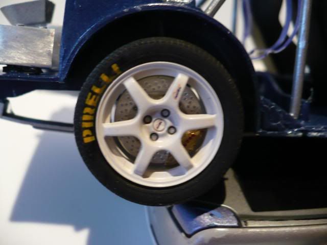

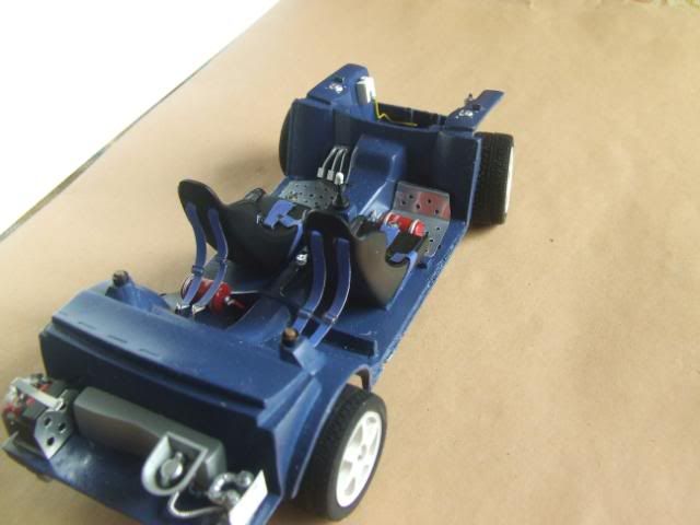

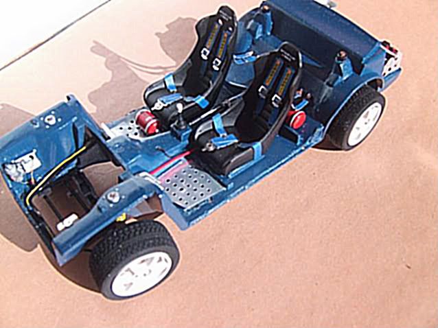

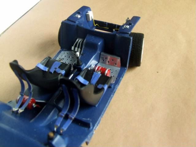

Praktycznie złożone wnętrze. Dość długo walczyłem z pasami ale wreszcie się udało :D Wszystkie elementy metalowe dorobiłem ręcznie.
Zawieszenie zostało poszerzone, nie obyło sie bez walki, przerabiałem je chyba z 10 razy. Brak jednej felgi wynika z wypadku zaraz przed robieniem zdjęć - złamałem amortyzator... Następna faza prac to wstawienie silnika oraz wszystkich elementów w komorze silnika oraz dorobienie wydechu gdyż ten Revell'a jest cieniutki niczym wykałaczka :lol: Kasta już pomalowana ale wyskoczyło parę baboli więc jej nie pokazuję. \cdn.
Ostatnio edytowano poniedziałek, 1 września 2008, 22:34 przez Brat_R, łącznie edytowano 1 raz
Brat_R
Re: Ford Escort MKII
Postprzez xenomorph » sobota, 30 sierpnia 2008, 11:41
Po pierwsze, wywal szybko te coś z dziurami wielkości pięści z podłogi.
Po drugie, zrób normalne zdjęcia, bo na tych niewiele widać. 8-)

Postprzez Brat_R » poniedziałek, 1 września 2008, 22:39
Witam!
Zmieniłem zdjęcia, mam nadzieję już lepsze... Są na nich wstawione elementy w komorze silnika, jeszcze dziś będę montował silnik na swoje miejsce, oby obyło sie bez niespodzianek :P Zostały także wymienione elementy, które tak raziły Xenomorph'a, nawet podzielam jego zdanie i te nowe bardziej przypadły mi do gustu.

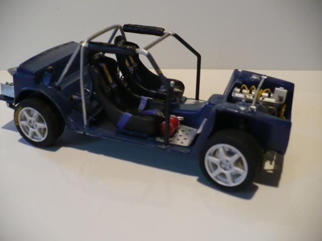

Postprzez Brat_R » czwartek, 4 września 2008, 23:33
Kolejny etap budowy. Trochę podłubałem i Escort czeka teraz na karoserię, którą spaprałem. Szlifowałem dziś kastę i przetarłem kolor :-/

Postprzez Nomad_fsoak » czwartek, 4 września 2008, 23:52
1. Dziwne miejsce na rozpórkę :-/ ale faktycznie na kilku fotach trafiłem i na taką.
2. Kształt klatki pozostawia wiele do życzenia (nawet nie tylko w sensie zgodności z fabryczną, ale z logiką - przy braku zastrzałów czy innych usztywnień przednie pałąki wogóle nie spełnią swojej funkcji w razie dzwona)...

Postprzez Brat_R » piątek, 5 września 2008, 01:00
1. Jeśli spojrzysz uważnie na zdjęcie na auta z początku to zauważysz pojedynczy zastrzał w tylnej części klatki, a bocznych nie dorabiałem tylko dlatego, że nie zmieściły się. Poza tym wiele starych, rajdowych samochodów ma wspawany tylko jeden zastrzał.W tym roku miałem okazję oglądać zmagania owych samochodów na Rally of the Lakes i nie jest to czymś szczególnym. Nawet OMP robi takie klatki do Escortów:
2. Skoro takie klatki są produkowane to chyba oznacza to, że spełniają swoją funkcję! :mrgreen:

Postprzez Nomad_fsoak » piątek, 5 września 2008, 10:20
ad.1 mi chodziło właśnie o boczne nie o tylnie, przecież napisałem że przednie słupki nie są w żaden sposób usztywnione w twojej konstrukcji.
a przecież jeśli byś dał je nawet tak jak jest na tej ulotce OMP to by się zmieściły przy fotelach.
ad.2 nie produkują klatek bez bocznych :P
Oczywiście to do Ciebie nieleży wybór, ja dylko dałem sugestię co jest nie tak.

Postprzez Brat_R » piątek, 5 września 2008, 12:10
No widzę, że się nie zrozumieliśmy. Przy fotelach owszem da się je upchnąć ale nie da rady potem założyć bocznych paneli.
