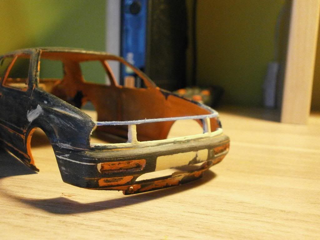

Więc rozpoczynam nowy warsztat z moim golfem mk.3 nie nowym a używanym wstępnie go wyczyściłem a plany są takie
-Vento Front (ręcznie robiony ,nie kupiony)
-Czarny lakier albo pomarańczowy
-Gleba
-Urealnienie komory silnika
i parę innych drobiazgów

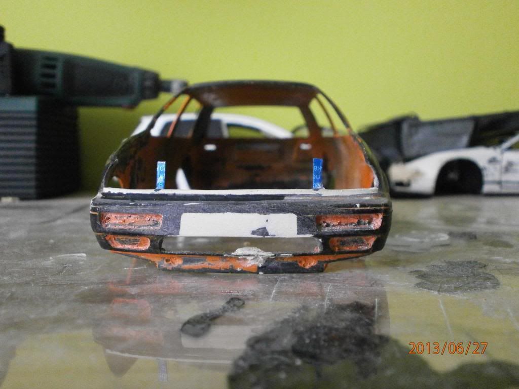

początek budowy vento frontu (zdjęcia z 27 czerwca)
zeszlifowałem dolną listwę z oryginalnego grilla i zrobiłem nową pod vento i zacząłem robić stelaż
z przodu nie będzie także rejestracji
a to co zrobię dzisiaj to pokaże wieczorem
