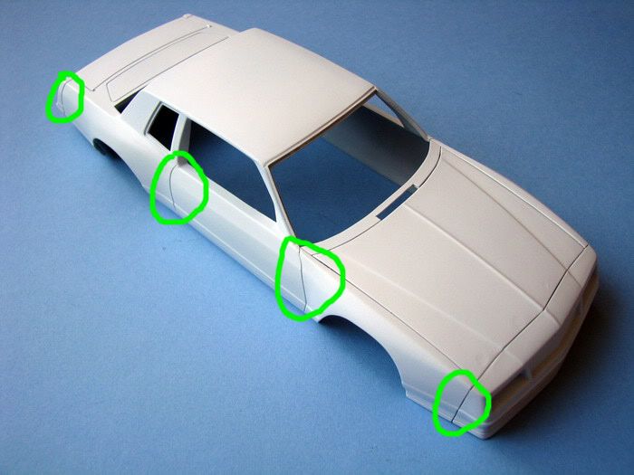

Mam dylemat co zrobić z liniami podziału.
Na starszych wozach do 1986 roku na zdjęciach linie są wyraźne, na póżniejszych juz ich prawie wcale nie widać. Wiadomo mi że były szpachlowane na niektóre tory, na inne nie :-/ Nie podobaja mi sie te linie, na żadnym ze zdjęć nie sa aż tak wyraźne jak na moim modelu.
Chyba zdecyduję się je zaszpachlować
Tu jest zdjęcie aerocoupe Terrego Labonte
widać linie, ale w skali 1-24 raczej nie powinny być widoczne, w buickach je zaszpachlowałem, ale nie do końca widać z bliska delikatne linie.

Postprzez WestBikers » sobota, 1 listopada 2008, 19:03
Ja bym je zaszpachlował - z tymi liniami wygląda jak zwykły cywilny samochód

Postprzez Seweryn » sobota, 1 listopada 2008, 19:54
WestBikers napisał(a):Ja bym je zaszpachlował - z tymi liniami wygląda jak zwykły cywilny samochód

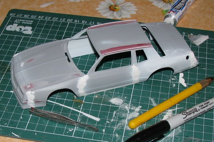

Tak też zrobiłem, dodałem też płetwy na dachu. Do szału doprowadza mnie szpachlówka Tamiyi biała, położyłem na linie i w miejscach lini się zapada... Następnym razem będzie CA. Ruszyły tez prace nad ramą, jutro postaram się pokazać jakieś zdjęcie.
Edit: fota robiona przy sztucznym świetle, jak ja tego nie lubię...
nie wygląda to za finezyjnie, ale po podkładzie mam nadzieję że będzie OK ;o)

Postprzez michal.s » sobota, 1 listopada 2008, 20:11
Seweryn napisał(a):Do szału doprowadza mnie szpachlówka Tamiyi biała, położyłem na linie i w miejscach lini się zapada...
Nie dajesz jej dobrze wyschnąć i za grubo kładziesz ;o)

Postprzez Seweryn » sobota, 1 listopada 2008, 21:03
Do takich zabaw lepsza jest płynna szpachla Gunze, ale najlepszy i tak jest klej CA :D
Dzięki za radę, Dissolved Putty dodany do zamówienia. Po szlifie nie wyglada to juz tak źle, szpachla trzyma sie w liniach, ale jeszcze raz chyba położę, zastanawiam sie czy nie dać na to CA?

Postprzez michal.s » sobota, 1 listopada 2008, 21:04
Seweryn napisał(a):zastanawiam sie czy nie dać na to CA?
Koniecznie, ale dopiero jak ta szpachla dobrze wyschnie, czyli za jakiś tydzień ;o)
