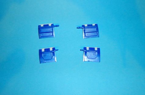

Boczki,fotele i kierownica to odlew z KFS wnętrze pomalowane Pactrą.

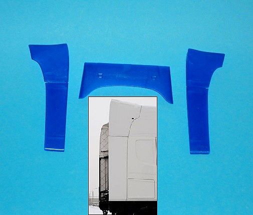

Owiewki zaokrąglone.
