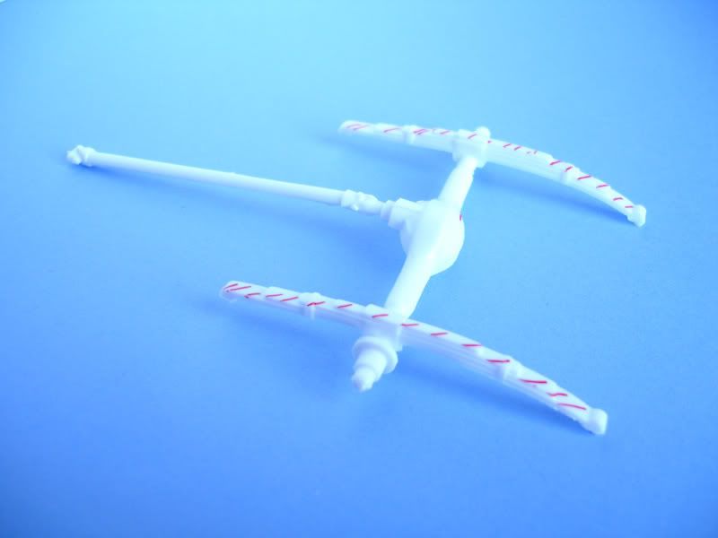

Na pierwszy ogień poszły tylne sprężyny piórowe. W modelu wyglądają tak:

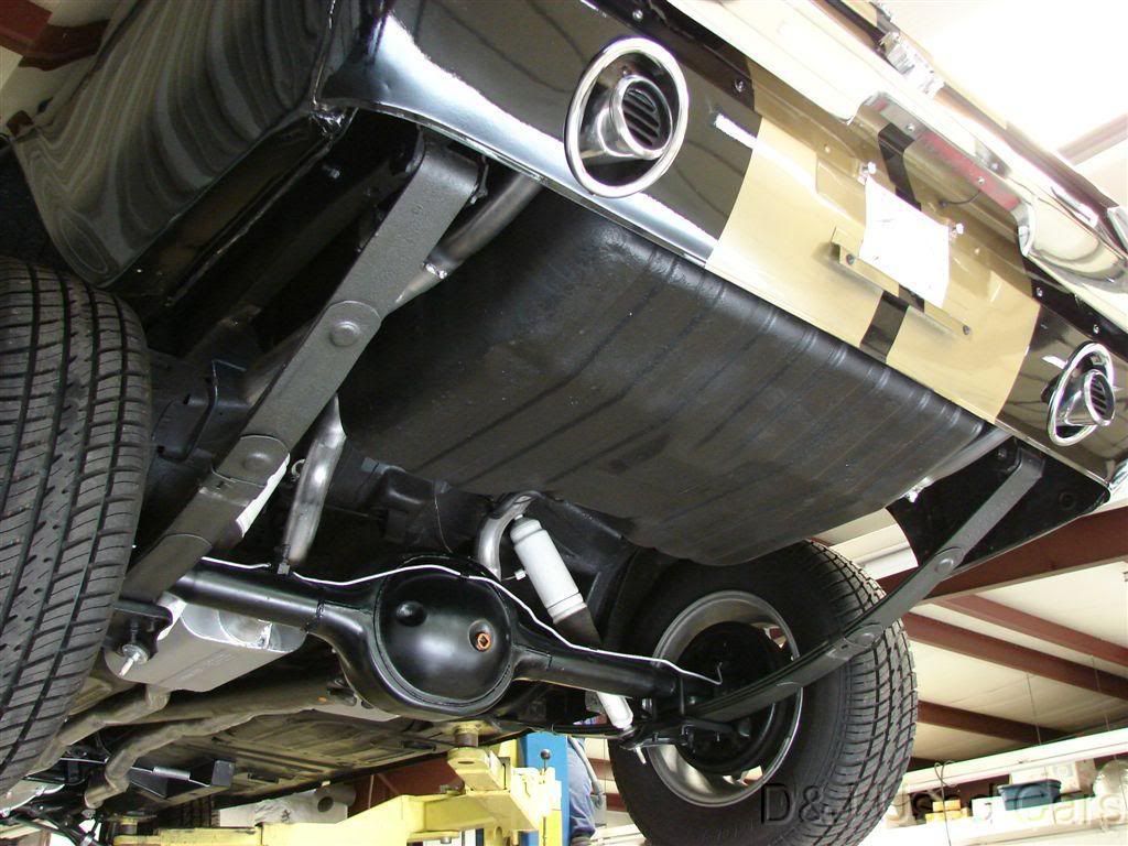

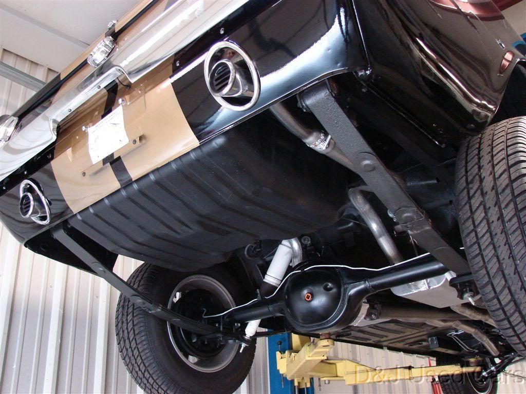

A w rzeczywistości tak:
Źródło: www.eBay.com

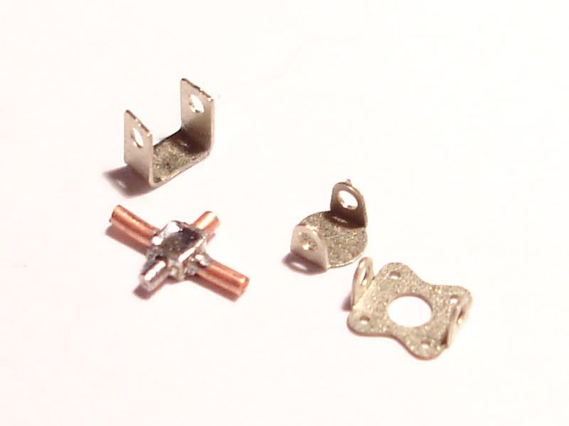

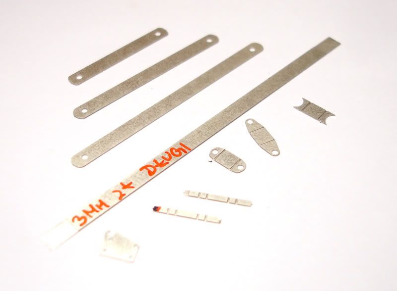

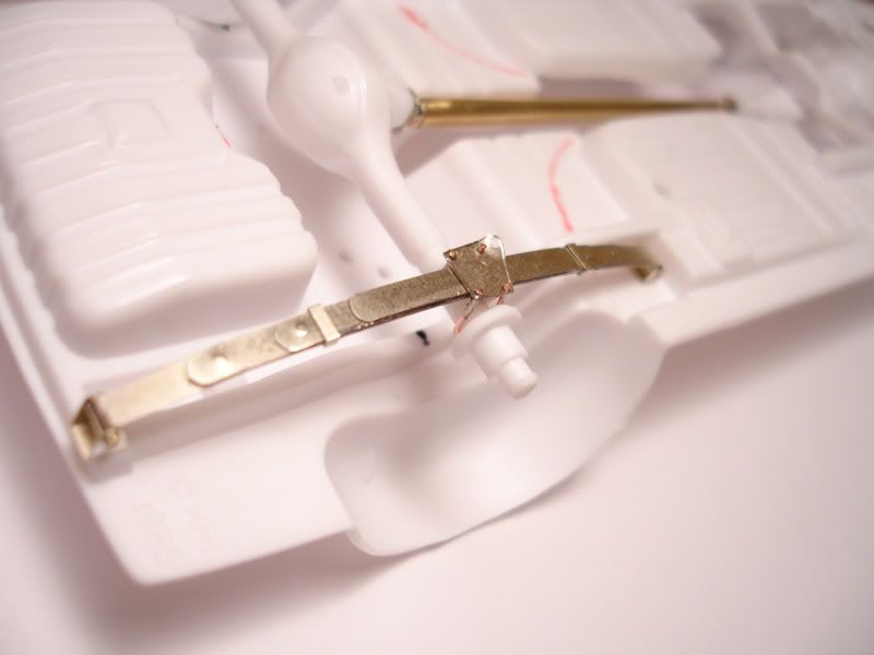

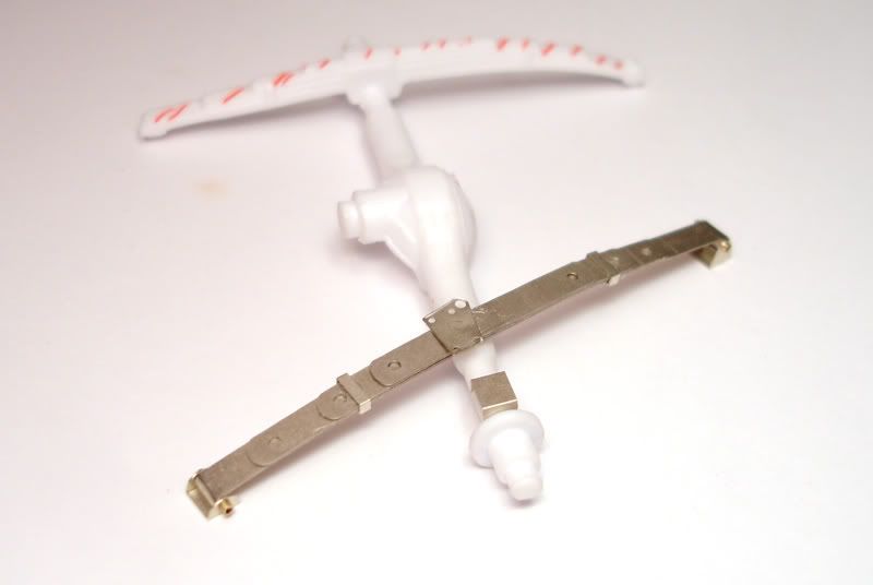

A tak w moim wykonaniu w kawałkach:

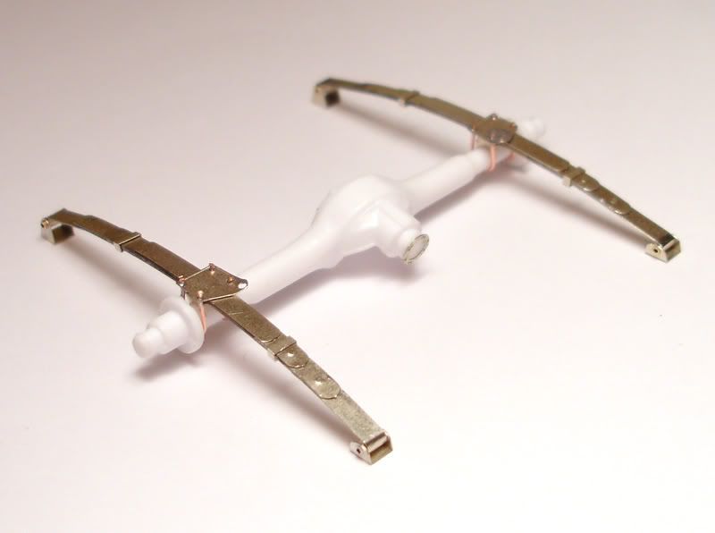

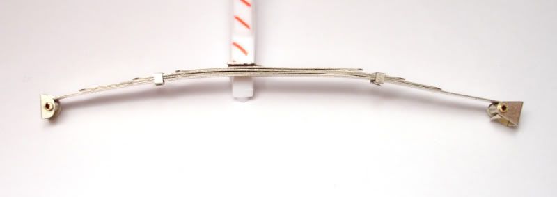

I poskładane:

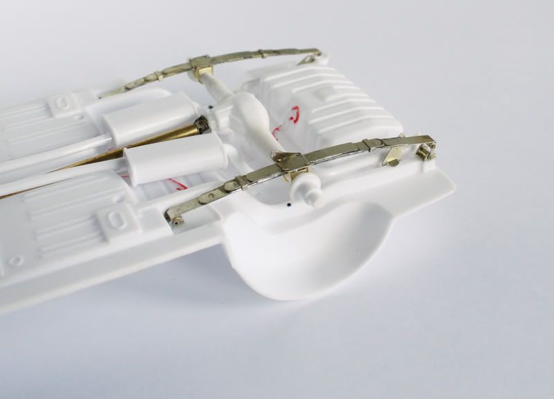

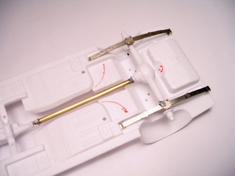

Oraz spasowane z modelem:
Jak widać głowne pióro wyszło mi ciut za długie w centralnej części o około 3mm. Poskracam i będą w tym tygodniu nowe blachy. Generalnie wszystko wyszło ładnie, do lekkich porawek jest mocowanie sprężyny oraz zwężenie całości o jakieś 0,5mm. Do tego oczywiście dojdą jeszcze łebki śrub aby ładnie zakończyć mocowanie z rurki mosiężnej. W środkowej części wklejona jest blaszka z pięcioma otworami - przykleiłem do prawej sprężyny tę z lewej strony przez przypadek, ale to nie szkodzi póki co. Oś będzie zespojona ze sprężyną za pomocą drutów uformowanych w kształt U przechodzących właśnie przez tę blaszkę. Piąty otwór to mocowanie amortyzatora.
Jeśli są jakieś sugestie to chętnie posłucham.
Mam dwie

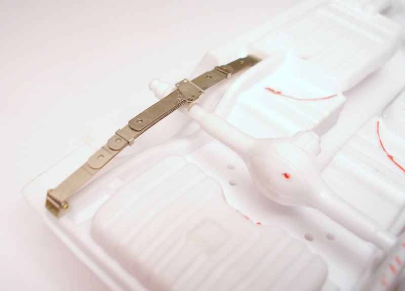

- na fotkach oryginalnego samochodu blachy resorów mają wybrzuszenia - Twoje mają otwory
- najkrótsza blacha jest gładka - Twoja ma otwory
wuen
Posty: 2400
Re: Shelby Mustang GT 350 H
Postprzez draz » niedziela, 18 stycznia 2009, 20:10
Ja ja, mosz recht. Pewnie dlatego są tam otwory, że przerzuciłem warstę przednią na tył bez modyfikacji otworu, a miało tam być podtrawienie do wytłoczenia. Posprawdzałem na innych fotkach i wszędzie tak jest. Jeszcze brakuje śrubki na tej blaszce z otworkami. Dzięki.

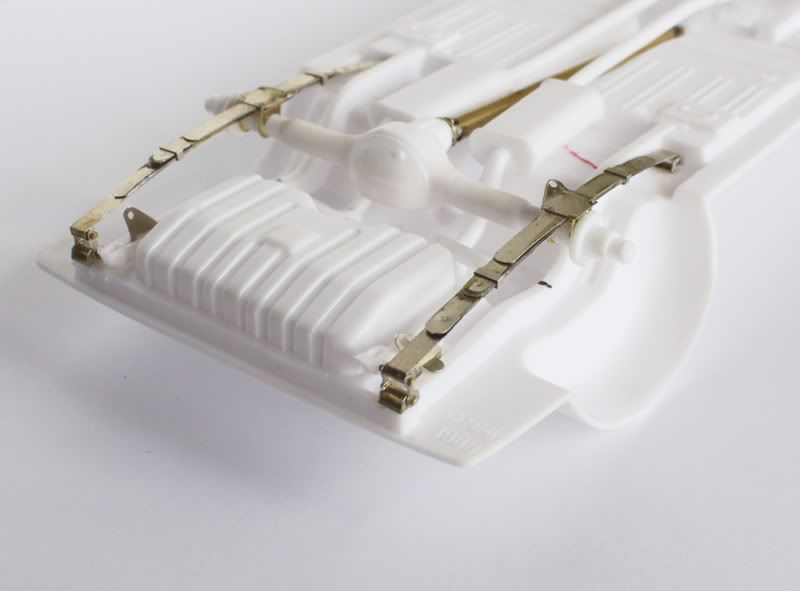

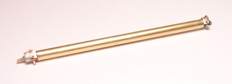

Jak zapowiedziano wcześniej, w tym odcinku mamy poprawione amortyzatry oraz przeniesienie napędu.
Sprężyny zmontowałem już na lewą i prawą stronę oraz połączyłem na stałe z mostem. Dużym problemem jest odpowiednie ustawienia wału na sprężynych tak, aby był w pozycji takiej jak zaproponował Revell.
Poza zawieszeniem zrobiłem wał napędowy. Żeby wszystko było pięknie i ładnie porobiłem sobie takie małe kardanki. Dzięki temu wał rusza się jak w prawdziwym aucie. Rozmiary są minimalne, drucik medziany to 0,7mm, ale i tak już widzę jak Wojtek robie to w skali 1:48 i to dwa razy lepiej :) Współczuję tym, którzy będą składać ten zestaw. Ale składa się przyjmenie i wszystko pasuje jak trzeba.
A tak prezentuje się to w całości:

Tutaj to dawno się nic nie działo. Poprawiłem mocowanie resorów z tyłu - wcześniej zapomniałem o pewnym elemencie i w rzeczywistości amortyzator nie mógłby pracować. Poprawie uległ też rozstaw otworów w płytce mocującej oś z resorem - wcześniej ktoś zauważył, że druty tam mają być jak U, a idąc w górę niestety się zwężają - teraz to jest rozwiązane.

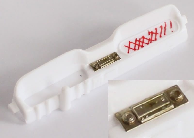

Dla odmiany zrobiłem radio - 9 elementów.
I klamki - te Revellowskie strasznie badziewne są, teraz ciut lepiej. Od dołu jest jeszcze mechanizm zamka pozostawiony z plastiku.
