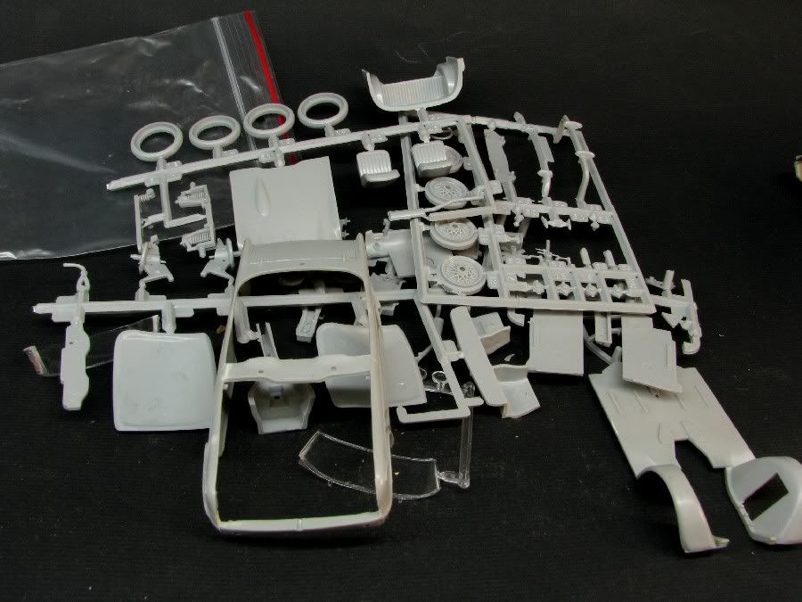

Postprzez Kamil Feliks Sztarbała » czwartek, 19 marca 2009, 21:10

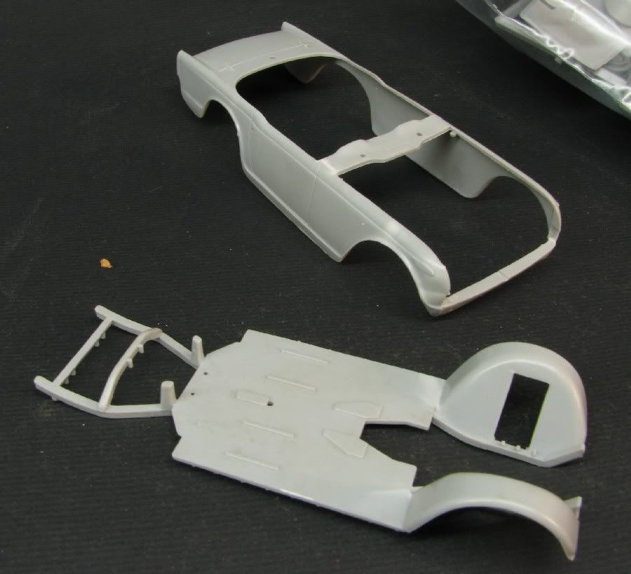

To pewnie będzie strał w stopę, ale kusi mnie ten model już od kilku lat. Jak go kupowałem, to z pudełka wyjąłem mocno rozdeptane wypraski. przez ponad pół dekady doznały tylko kolejnych uszkodzeń..
niby mnóstwo detali, nadlewek i jamek skurczowych nie za wiele, ślady po wypychaczach w akceptowalnej ilości, ale coś mi mówi, że spaczona karoseria to tylko przedsmak atrakcji..

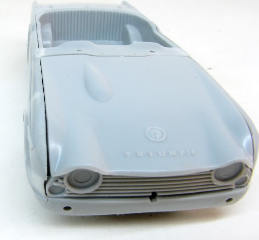

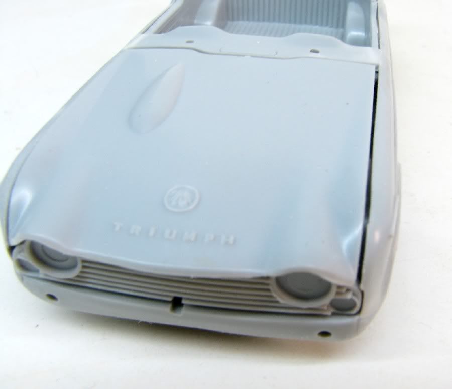

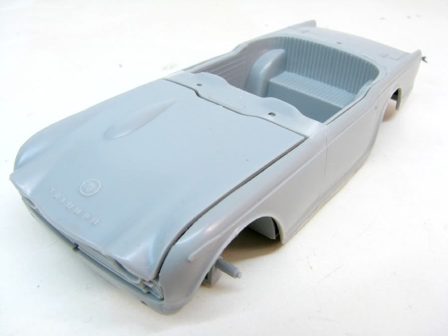

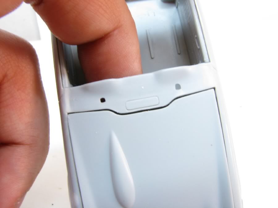

Postprzez Kamil Feliks Sztarbała » sobota, 21 marca 2009, 19:41
draz napisał(a):Rzuciłbyś go w open i wsadził to i owo plus porządne szprychowe koła.
coś czuję, ze tak to się skończy..

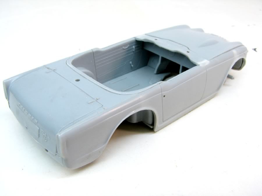

a tymczasem gotowy..
żartowałem. połapałem go punktowo cyjanoakrylem- rozpoznanie walką - chciałem sprawzić jakie niespozianki kryje..
pare elementów bedzie trzeba lekko odchudzic, pare wypełnić od środka jakąs masą, zeby kształt i profil trzymały. najgorzej będzie ze spasowaniem maski- coś czuję, że sztukowania plastikiem się nie obędzie..

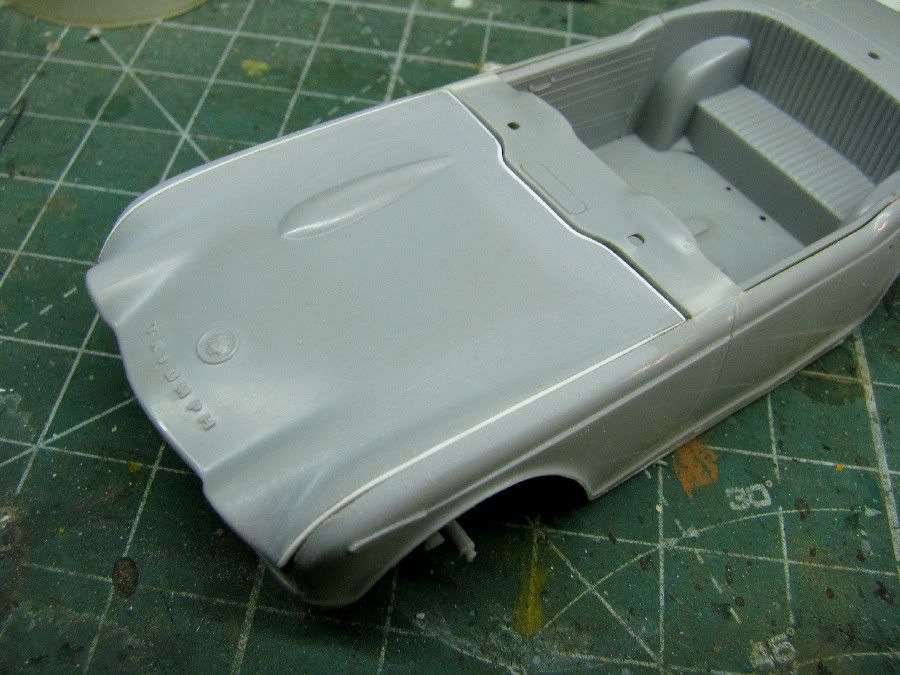

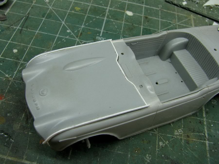

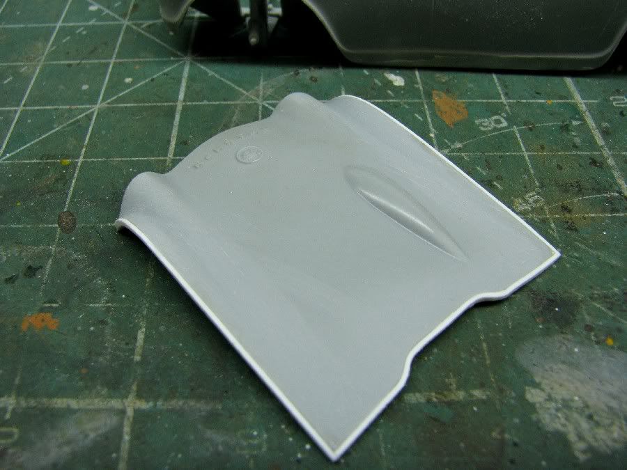

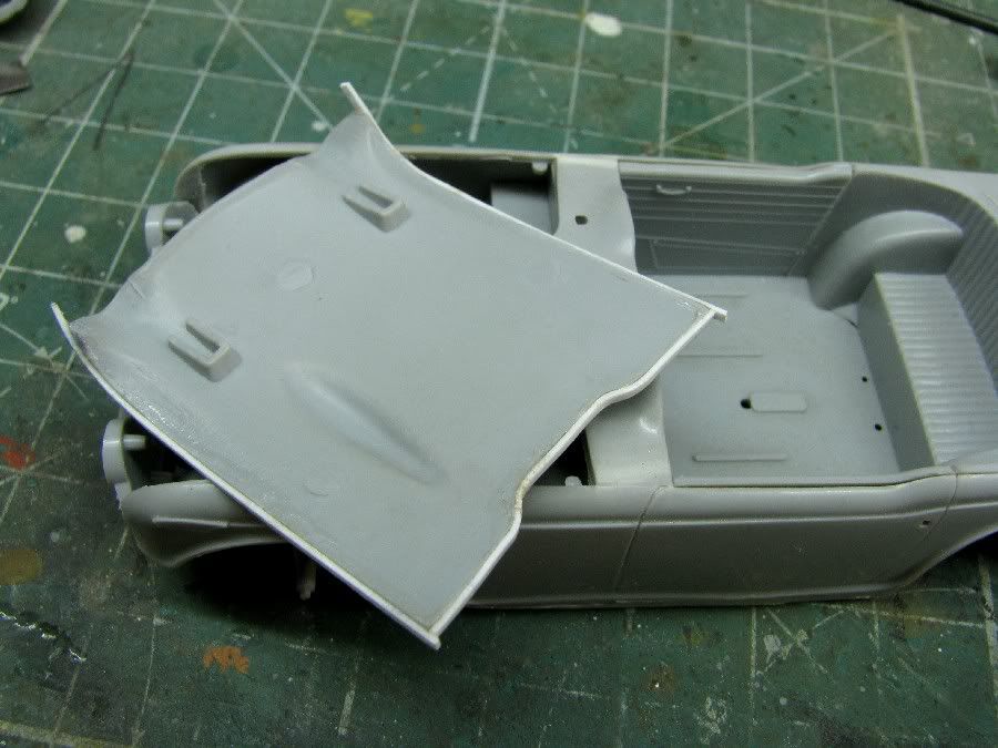

Postprzez Kamil Feliks Sztarbała » środa, 13 maja 2009, 19:50
patrzył na mnie jak wyrzut sumienia..
dokleiłem polistyren w koło maski, bo szczeliny były mało subtelne. zrestą mimo, iż wszystko się , zgodnie z planem, z lekka dopasowało do siebie, to jednak samo piłowanie sprawy nie załatwi, model trzeba porozklejać i złożyć ile się da, żeby potem dopieszczać posklejaną karoserię. niestety, numer ten nie przejdzie bez oklejenia 'blacharki' wokół sklejonego, gotowego wnętrza

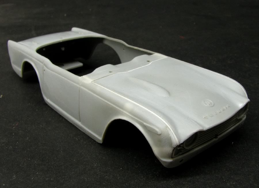

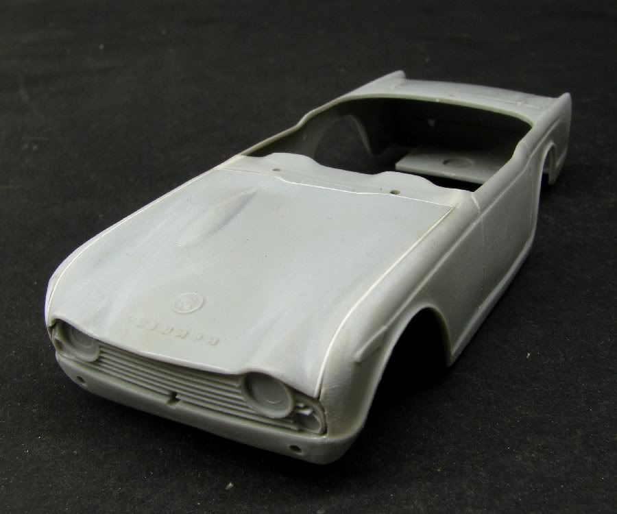

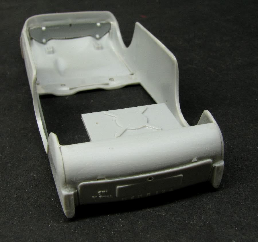

Postprzez Kamil Feliks Sztarbała » poniedziałek, 27 lipca 2009, 13:03
w terminie nie skończę, nawet nie będę probował. tym bardziej, ze każdy milimetr tego modelu wymaga obróbki. narazie powalczyłem z karoserią (trzeba było wytrasowac linie drzwi, bo miejscami zanikały, wyszlifować całą powierzchnię, bo była parchata, spasowanie tylnej czesci do resztyteż było dośc kontrowersyjne) oraz dopasowałem maskę- trzeba było sztukować i samą maskę i nadkola
to nie był doskonały wybór.. ale podoba mi sie ten model tak czy tak, i tak czy tak skończę go.. kiedyś..
