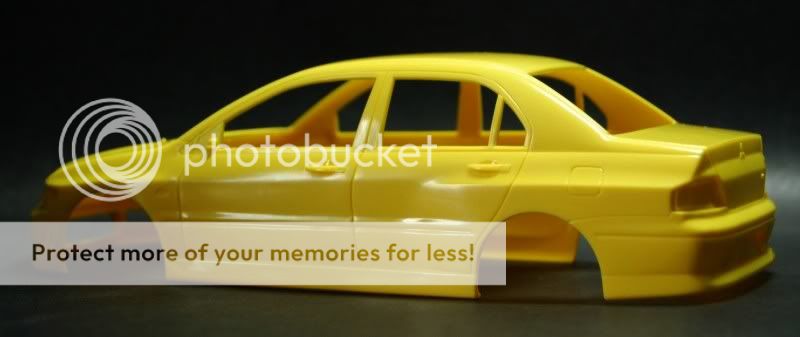

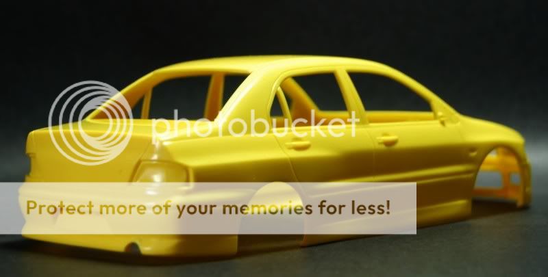

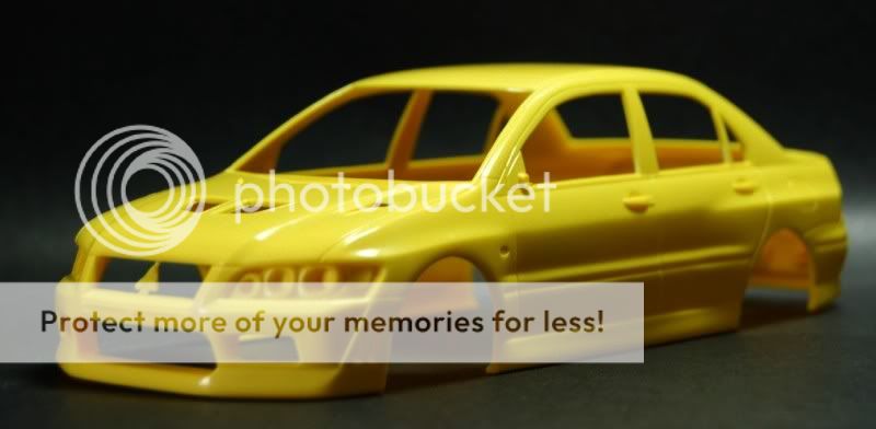

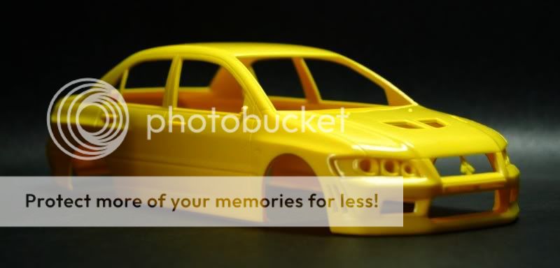

Oto zdjęcia karoserii:

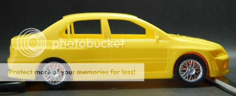

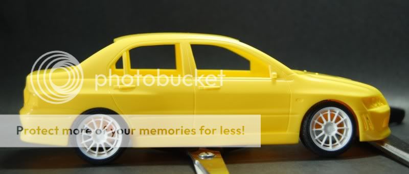

Karoseria z oryginalnymi felgami wygląda tak:

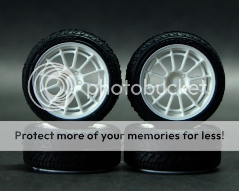

Kupując model w sklepie model centrum postanowiłem kupić tam również felgi ponieważ była promocja i tak one wyglądają na Lancerze:

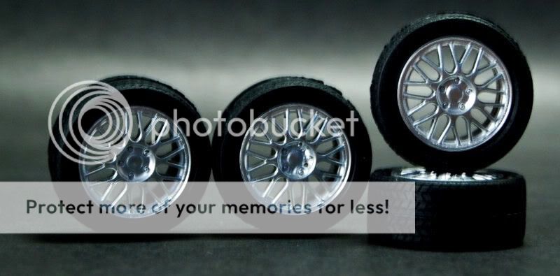

Felgi oddzielnie wyglądają tak:

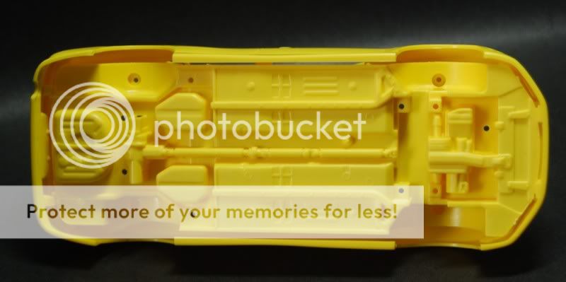

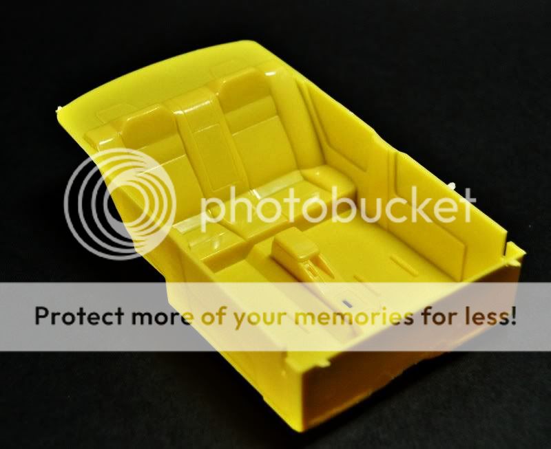

Zawieszenie i wnętrze:
Model chce zrobić jak najporządniej, mieszkam w bloku i niestety nie mogę przynieść do mieszkania ani aerografu ani kompresora które ojciec ma w garażu, jednak w październiku będę się wyprowadzał do powstającego domu i wtedy na pewno wszystko będę malował aerografem. Niestety teraz muszę sobie radzić i kupiłem farby w sprayu Tamiya. W modelu chce położyć czarny Flock na podłogę wnętrze zrobić 2 kolorowe. Karoserie pomalować na czerwone albo żółto jeszcze nie wiem oraz zamierzam dokupić fototrawione wentyle, pasy bezpieczeństwa oraz zestaw fototrawionych elementów ale niestety do Lancera Evo VII ale rajdowego przez co będzie z nimi dużo przerabiania.

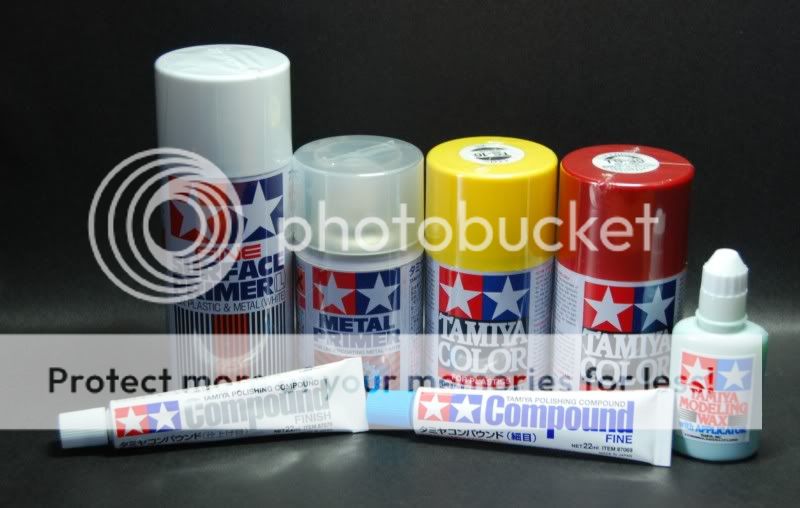

Chciałbym prosić was o rade, do zrobienia modelu mam na razie to:
oczywiście, nożyki taśmy maskujące itp też mam ale nie widziałem sensu żeby robić temu zdjęcia. Moja prośba polega na tym abyście mi doradzili co muszę jeszcze kupić zanim zacznę robić model. Na pewno wiem że czarny flock i farby do wnętrza, oraz Mr.Mark Softer ale co jeszcze? Wnętrze zamierzam pomalować farbami mottipa ponieważ mam z nimi już spore doświadczenie oraz sklep też jest niedaleko.
Proszę was o jak najwięcej wskazówek co muszę kupić i od czego zacząć żeby wyszło jak najlepiej. Każdy kiedyś musi zacząć i dlatego proszę również o cierpliwość do mnie i wyrozumiałość. Pozdrawiam

Co do potrzbenej chemii - wszystko już chyba jest. Przydałby się tylko papier ścierny na polepszenie przylegania podkładu do plastiku, coś o gradacji 1200 powinno wystarczyć, a do polerowania po położeniu lakieru papier 2500 do prac na mokro.
Lakiery motipa odradzam, lepiej pokusić się o psikanie wnętrza aerografem w garażu - na pewno wyjdzie lepiej. A do tego użyć farb Tamiyi, Gunze, Model Master - co kto woli wedle preferencji.

Pytasz, od czego zacząć ? Proponuje do karoserii (zwanej u nas kastą) zaopatrz się tak jak Draz mówi w papier ścierny 1200, 1500, 2000, 2500 to już zestaw którym możesz zrobić mniej więcej wszystko.
'Najsamwpierw' papierem ściernym 1200-1500 musisz zmatowić cała karoserię, przy okazji zobaczysz czy wszystko jest równe, jakieś małe zagłębienia czy różnice w grubości na łączniu forum odlewowych zaraz wyjdą na jaw w postaci nie szlifowanych miejsc.
Gdy będziesz miał już przygotowaną kastę, po ewentualnym szpachlowaniu np, psiknij ją podkładem Tamiya, nie za grubo, tak by była równo pokryta, zobaczysz czy jeszcze jakieś miejsca nie wymagają poprawki, jeśli nie to matowisz wszystko papierem ściernym 2500 na mokro i malujesz kolorem.
Czerwony lub żółty kolor, to kolory słabo kryjące, które dodatkowo wymagają idealnie białej równej powierzchni, jeśli gdzieś będzie prześwitywał plastik po podkładzie to już tak na kolorze zostanie. Musisz na to zwrócić szczególną uwagę.

Co do koloru samochodu, to GRZEGORZ N. mnie chyba namówił tym swoim jednym postem. Od zawsze podobały mi się samochody białe, a w szczególności jak to były samochody ze sportowym zacięciem.

Model na pewno będzie biały z czarnymi kołami teraz tylko zapytanie: Jakie felgi do niego by najbardziej pasowały?
Któreś z tych dwóch kompletów co pokazałem wyżej czy może coś innego? Jeżeli coś innego to z chęcią rozważę propozycję ze sklepu modelcentrum.pl (nie reklamuję tego sklepu ale tam jest największy model felg do modeli).

maciuSS napisał(a):- Uszczelek szyb
-Podwozia
TS-29 Semi Gloss Black
maciuSS napisał(a):- Kasty
TS-26 Pure White lub TS-45 Pearl White lub TS-7 Racing White wedle uznania
maciuSS napisał(a):- Wnętrza (najlepiej dwa kolory) (wiem że do wnętrza najlepsze są lakiery matowe)
TS-29 Semi Gloss Black jako podstawowy i coś do tego nie wiem jak i Ci się podoba.
Linków nie podaje bo nie da się pomylić :)
Klosze tylnych reflektorów są przeźroczyste czy barwione ?
Jeśli przeźroczyste to czeka Cie ich malowanie farby Clear Red i Celar Orange będą potrzebne - mogą być w Tamiy w słoiczkach, w sprejach z tego co wiem to ich nie ma.
Co więcej, to weź instrukcję i zobacz jakie kolor są potrzebne, przemyśl co i jak będziesz malował, sam sobie odpowiesz na to pytanie :)

Felgi:
lub te:
Osobiście wziął bym Werfen GT-03.
Ja do malowania pędzelkiem używam Humbroli, a do kasty lakier samochodowy z puchy. :->

Te felgi co pokazałeś są ładne jednak za duże, ja liczę na jakieś felgi w granicach 17 - 18 cali.

Co do felg to moim zdaniem bardziej będą pasowały jakieś Volk'y. Jest tam parę 17stek w fajnych wzorach pasujących do japończyka.
