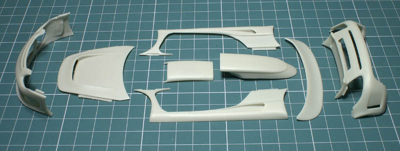

Za bazę posłuży dobrze wszystkim znana CGT (Tamiya) oraz transkit Geronimo Works GW-Tk1 (co zawiera szukać w HB).

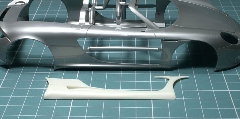

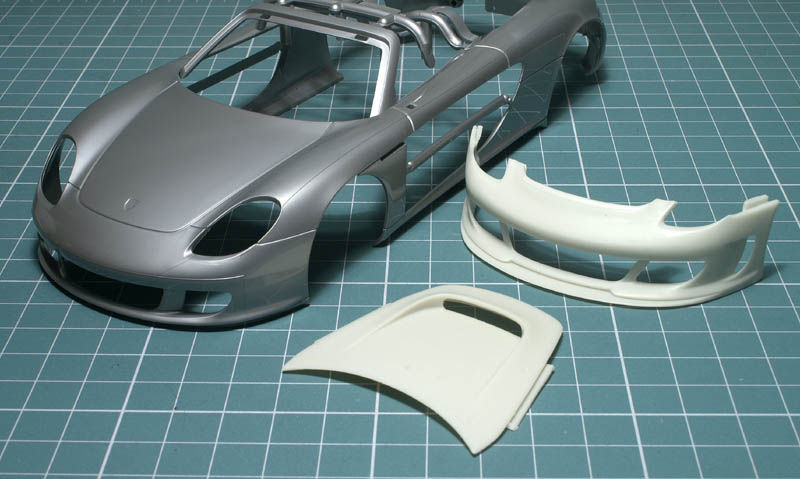

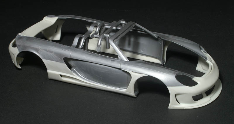

Na początek zabrałem się za karoserię.

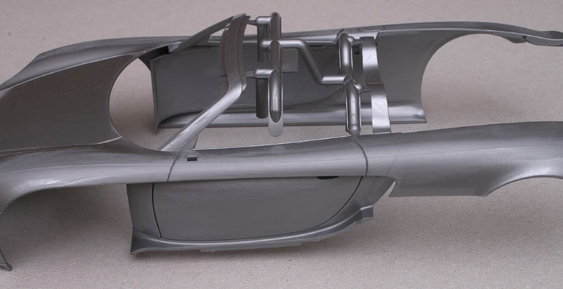

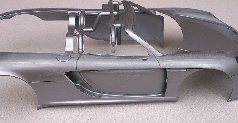

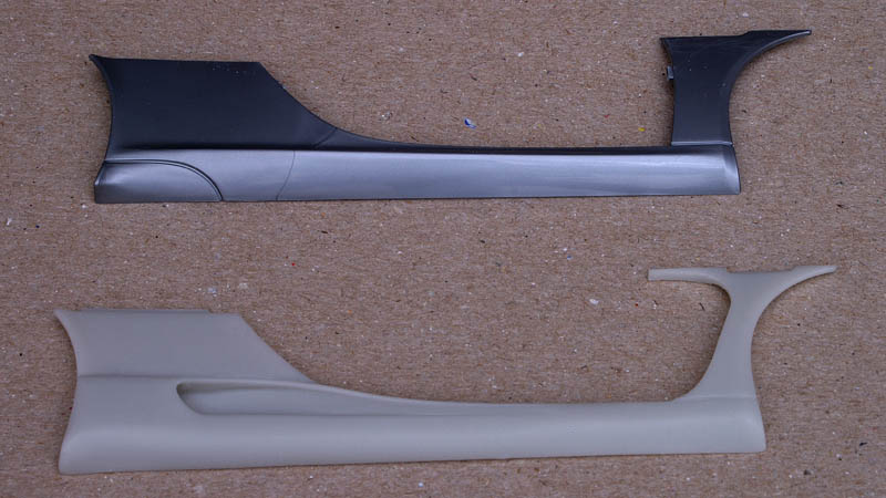

Panele do podmienienia są widoczne na zdjęciach.
Jak zwykle robię model po swojemu wbrew kolejności proponowanej w instrukcji.

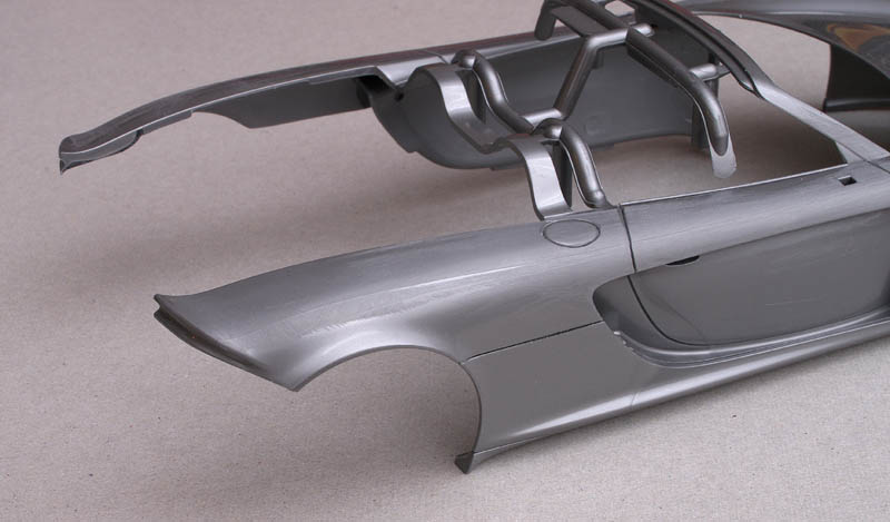

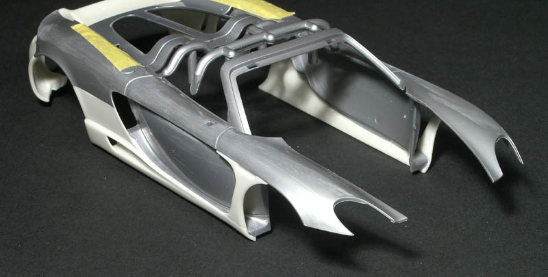

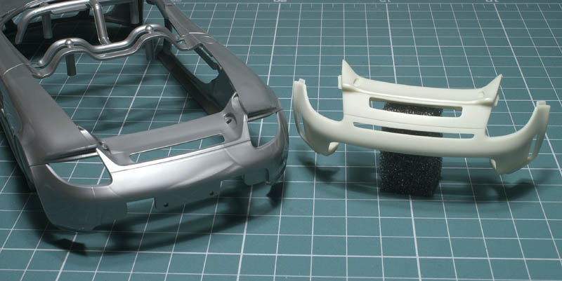

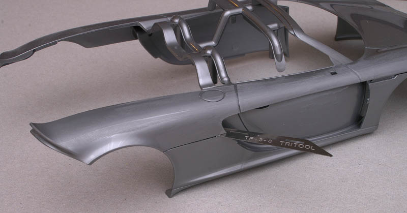

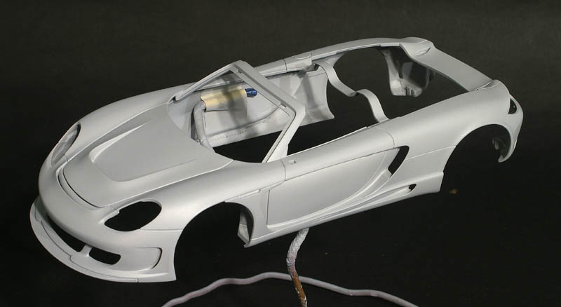

Pierwszą rzeczą było pogłębienie wszystkich linii podziału blach, a tych po których będę rozcinał karoserię trochę bardziej – jest to dość wyraźnie widoczne na którymś z poniższych zdjęć.

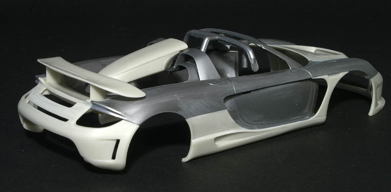

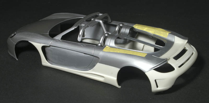

Następnie wkleiłem panele z drzwiami i odrysowałem na kartce zarys obwodu karoserii w miejscu styku z podwoziem.
Pierwszym panelem, który usunąłem był cały tył.
Następnie boki.

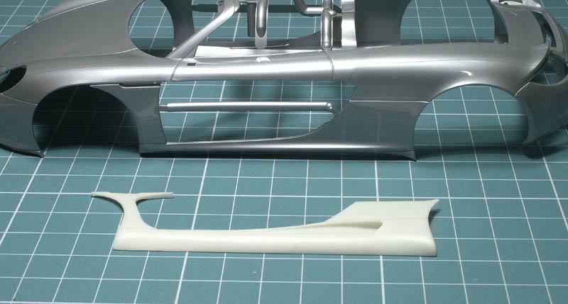

Przód zostawiłem na później i zabrałem się za wklejanie paneli bocznych P i L oraz w drugim etapie tyłu.

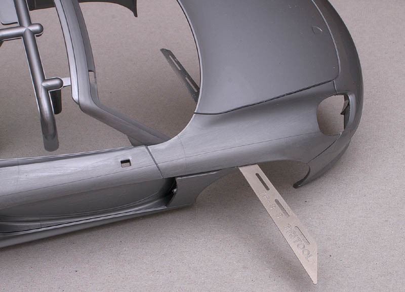

Kiedy już miałem to za sobą postanowiłem usunąć cały przód w jednej operacji.
Na dzisiaj robotę zakończyłem wklejeniem przedniego zderzaka.
Jak na razie GW-Tk1 wygląda na bardzo dobrze opracowany. Niezbędne korekty są naprawdę niewielkie. Myślę, że będzie można powiedzieć więcej na temat jakości i wykonania po nałożeniu podkładu.
Projekt będzie na luzie, modyfikacji i jakichś bardziej zaawansowanych operacji jak w CGT nie przewiduję.

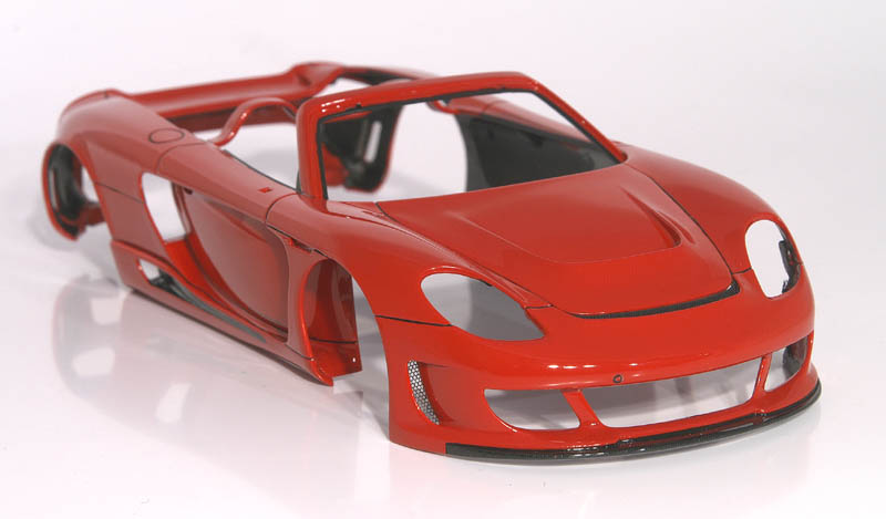

Re: Gemballa Mirage GT Black Edition [Tamiya+GW 1/24]
Postprzez Seweryn » sobota, 18 lipca 2009, 10:00

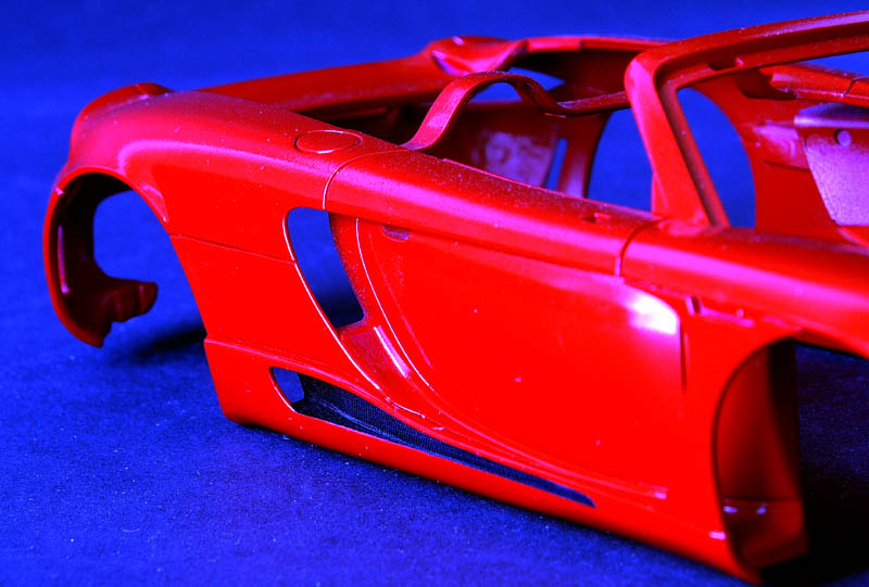

Rewelacja, ciekaw byłem efektu spasowania transkitu po maloawniu, wyszło PERFECT jak zawsze u Ciebie. Napisz jaki podkład dałeś i co to za czerwień, podoba mi się kolor.
Postprzez portalus » czwartek, 23 lipca 2009, 21:41

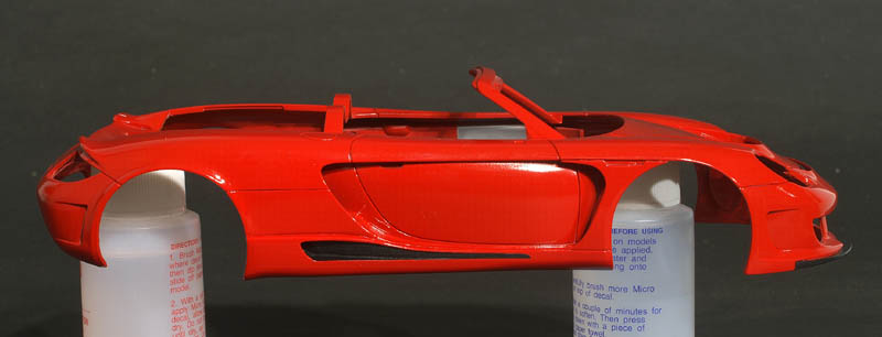

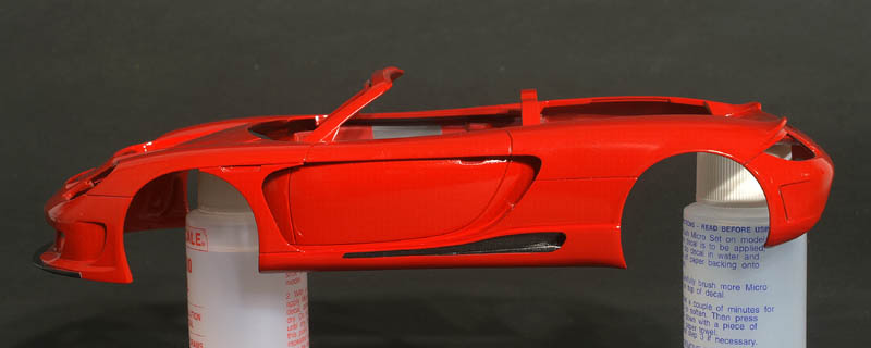

Pierwszy etap wyklejania kalkami mam za sobą.
Zastosowana kalkomania to HiDef SMS.

Postprzez xenomorph » czwartek, 23 lipca 2009, 22:19
Bo na ostatnim zdjęciu się również pojawiło.
Wygląda ciekawie.

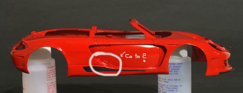

Nie wiem?
Jakieś nie kontrolowane refleksy na nie wyszlifowanej i nie polerowanej powierzchni.
Na 100% nie ma tam zacieku czy też jakiegoś schodka.
Po zakończeniu zabawy z kalkami i tak całość będzie jeszcze werniksowana.

Postprzez portalus » sobota, 25 lipca 2009, 21:15
Użyty zestaw malarski do tej pory.
Kolejny wieczór z kalką:

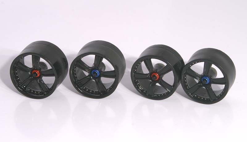

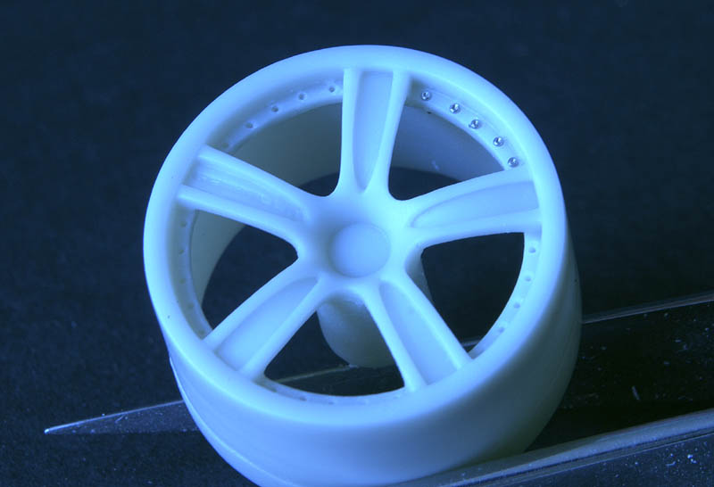

Postprzez portalus » piątek, 31 lipca 2009, 22:37
Po kolei.

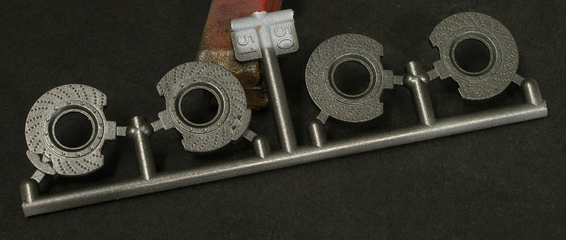

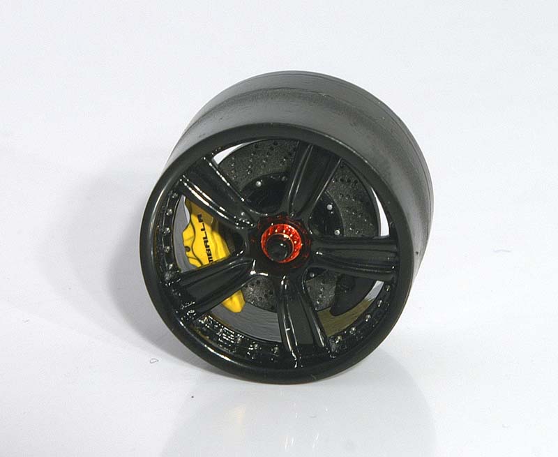

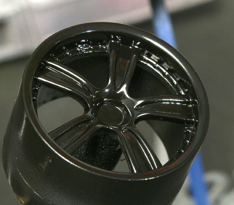

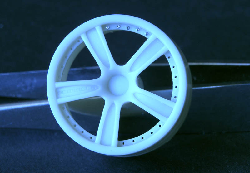

Kółka są odlane super, jednak imitacje śrub wg mnie są niemożliwe do wymalowania. Po chwili zastanowienia doszedłem do wniosku, że zastąpię je nitami. Po około godzince czasu miałem już wszystkie rozwiercone.
Dopiero teraz zacząłem się zastanawiać nad nitami, mam ich kilkanaście wzorów, jednak wg. pasował tylko jeden rodzaj – z 40szt. zostało coś około 20. Nie zastanawiając się wiele zrobiłem wieczorem szybkie zakupy w sumie to takie na wariata kupując przy okazji Audi R8 GT, zestaw TopStudio Mp4/13 i Carrerę GT w 1/43. Finalnie te nity, które wybrałem i tak nie są tymi, które dopasowałem z zapasów magazynowych – nitów w kołach jest do wklejenia 100.
Trochę lepsze zdjęcie ego fragmentu, o którym była mowa kilka postów wyżej.

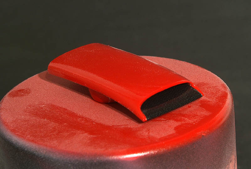

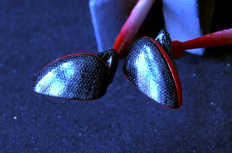

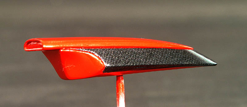

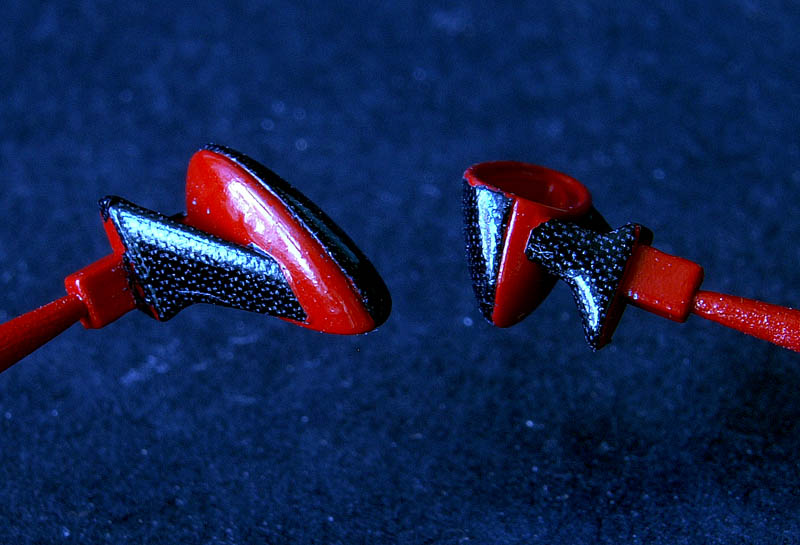

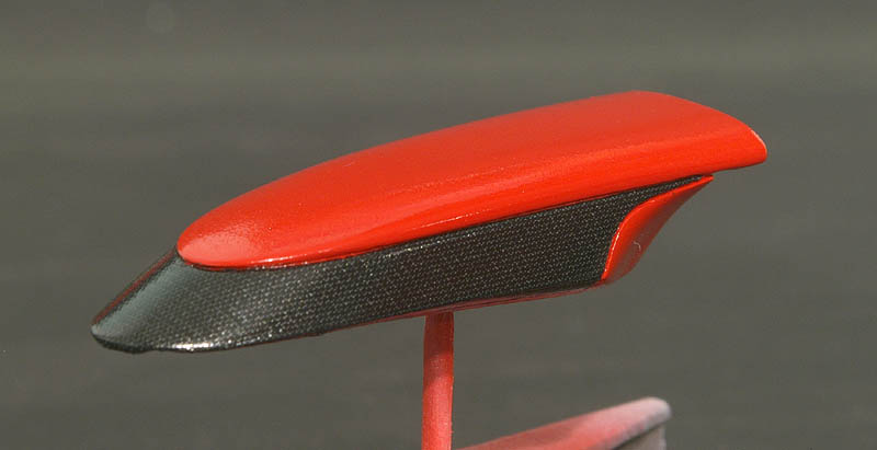

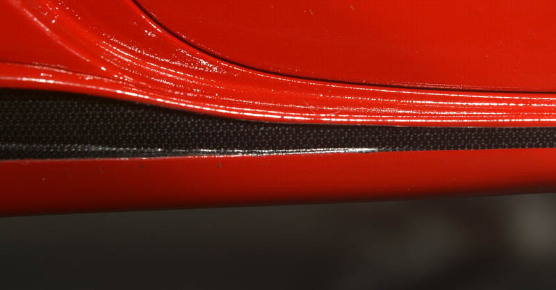

Lusterka w karbonie – górna powierzchnia to jeden kawałek ułożony bez nacinania kalki. Wsporniki sztukowana z 6-8 kawałków.

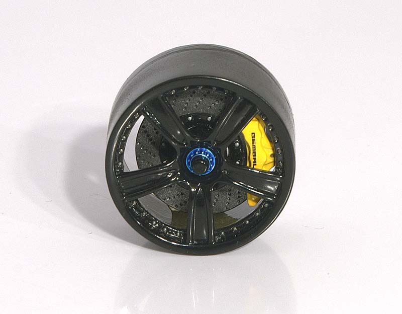

Postprzez portalus » wtorek, 4 sierpnia 2009, 22:20

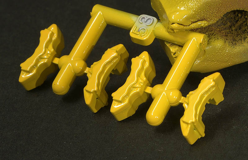

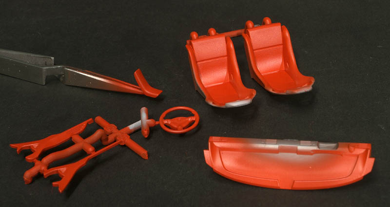

Pomalowałem sobie w międzyczasie kilka innych detali.
Na częściach jest kilka śladów po szwach, niestety tak już zostanie, w modelu będą te miejsca i tak niewidoczne.

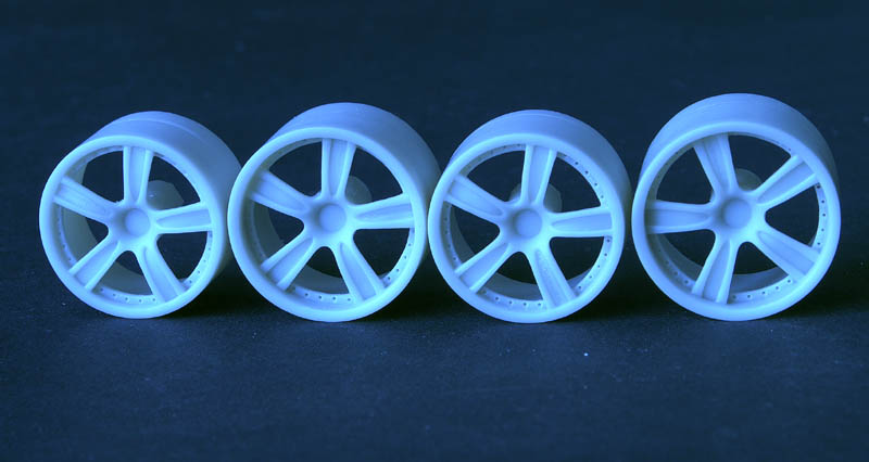

Koła prawie gotowe, teraz żmudne uzbrajanie ich w nity i zostanie tylko zamontować centralna śrubę mocującą.

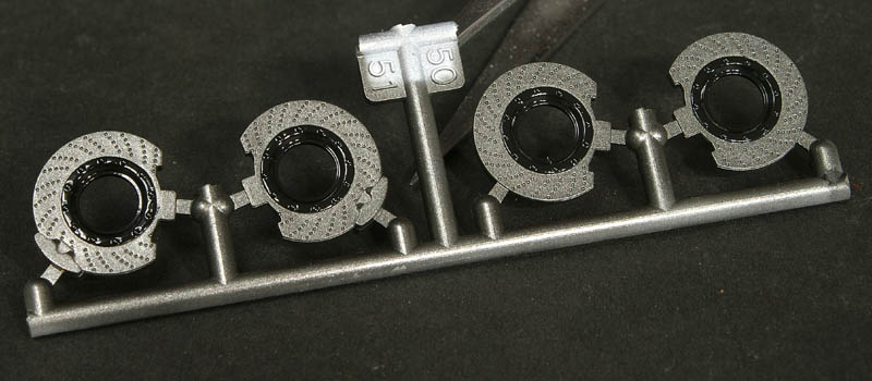

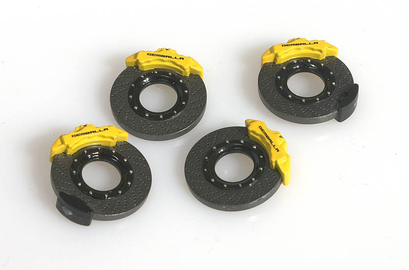

Gunmetal Tamiya na tarczy hamulcowej ma imitować tarczę ceramiczną.

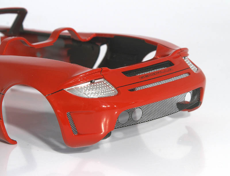

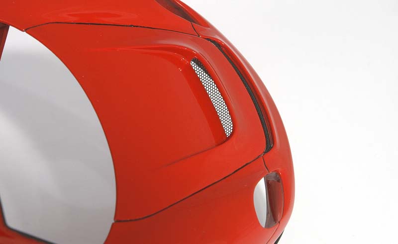

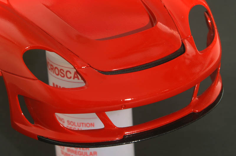

Zostało do wykończenia jeszcze tylko wyklejenie karbonem przednich wlotów powietrza w zderzaku potem lakierowanie karoserii i biorę się za silnik oraz wnętrze.
portalus
Posty: 2963
Lokalizacja: Swarzędz

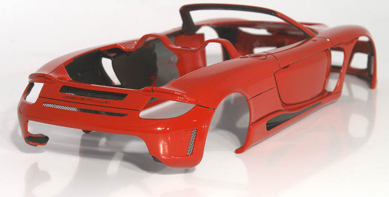

Postprzez portalus » środa, 14 października 2009, 21:48
Dawno nic się tutaj nie działo.
Prawie skończone kółka:

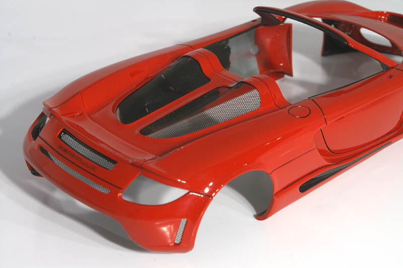

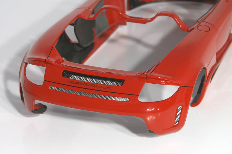

Eraz walczę z karoserią i uzbrajam ją we wloty, siatki, świetlenie oraz te wszystkie dodatki stylizacyjne.
Następna w kolejności będzie kabina.
