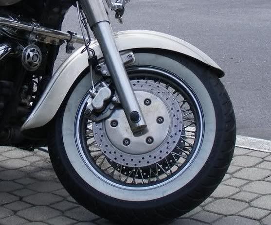

Na początek felgi. Usunąłem z nich tamiyowski chrom i pojawiło się dużo szwów do usunięcia a przy okazji poważnie zaczęła mnie wkurzać szparka, która się tworzy na łączeniu dwóch połówek (każda felga składa się dwóch połówek).
Szparka praktycznie nie do zamaskowania, bo dostępu do niej bronią szprychy.
po paru podejściach do poprawiania wyglądu szprych i felg w końcu je wyciąłem
obręcz zaszpachlowałem i oszlifowałem
Będę się starał odtworzyć wzór felg podobny jak w powyższym H-D.
Powycinałem krążki
i to akurat było najprostsze, dużo gorzej z wycięciem równych otworów.
Przy pierwszym podejściu wyszło tak
przy okazji dla zabawy powstał taki typ
Kolejne podejścia były coraz lepsze aż w końcu dobry pomysł podsunął mi Wuen. Trochę więcej zabawy przy tworzeniu, ale efekt powinien być niezły. Niebawem pokażę jak wygląda środek przedniego koła.
