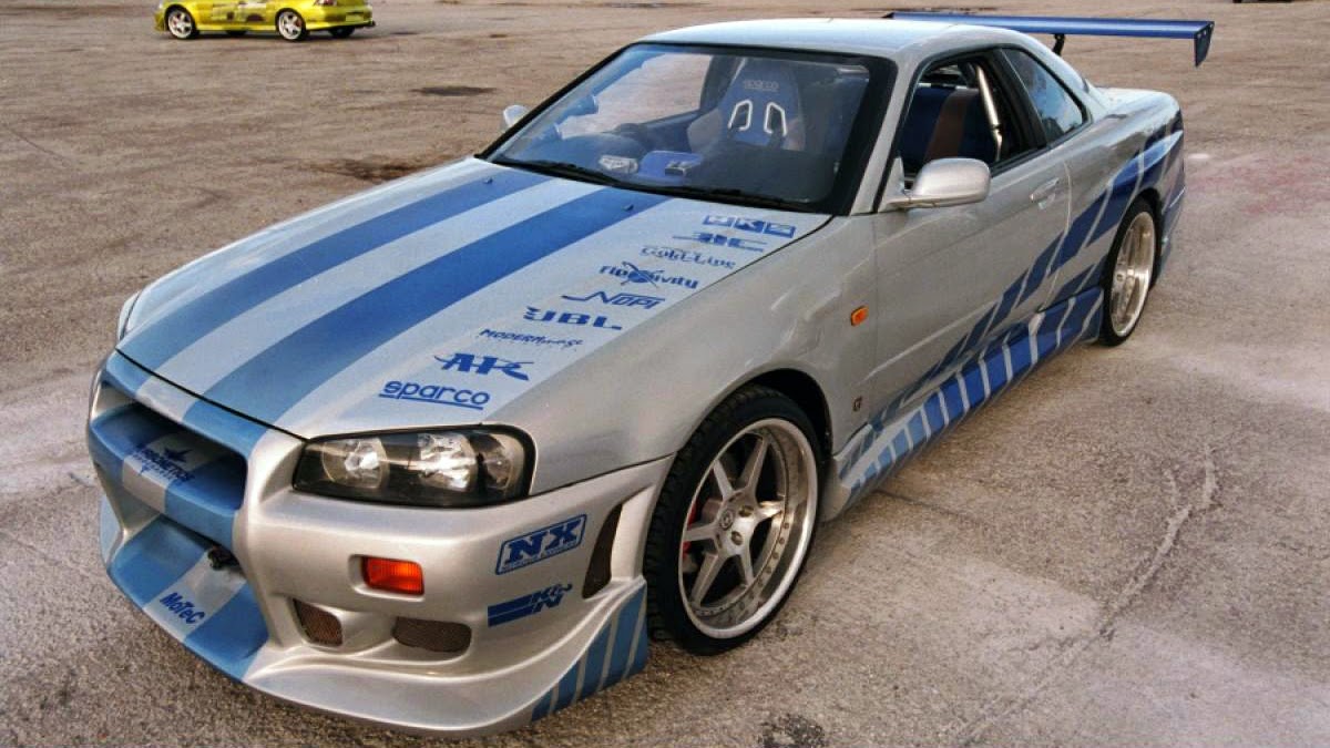

Tym razem będzie inaczej: Toyota Supra plus silnik i zaraz potem Nissan R34 też z silnikiem pod maską i osobno na stojaku.
Oba auta w wersji z Fast & Furious.
Kalki do tego R34 przyjechały do mnie z głębokiej Syberii. Długo na nie czekałem.
