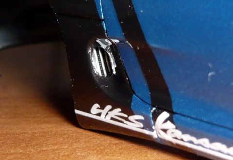

W tym wlocie powietrza za drzwiami będzie jakaś siatka?
Re: Toyota Supra (Tamiya 1:24)
Postprzez wuen » niedziela, 15 listopada 2009, 19:30
Kazik napisał(a):W tym wlocie powietrza za drzwiami będzie jakaś siatka?
Tak - za drzwiami kierowcy będzie natomiast za drzwiami pasażera jest wklejona chłodnica
więc tam nie będzie siatki

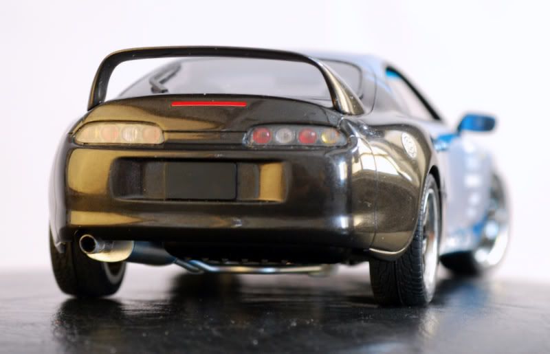

Postprzez wuen » środa, 3 lutego 2010, 22:43
Wreszcie skończona.
Zdecydowałem się na typowy dla Supry spojler
Galeria pewnie kiedyś będzie - na razie wolę siedzieć przy biurku i kończyć pozaczynane modele...
