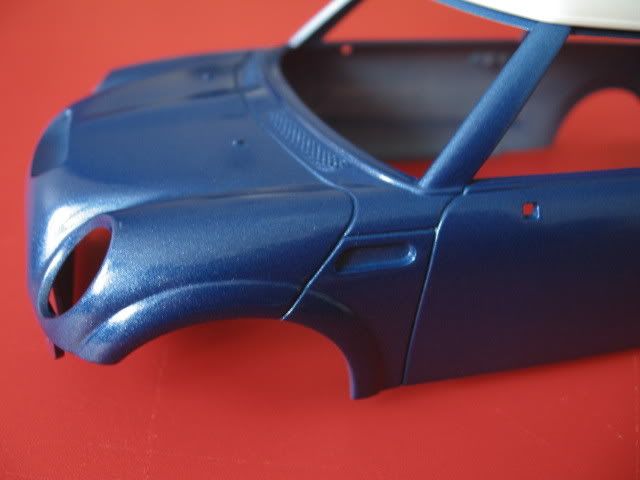

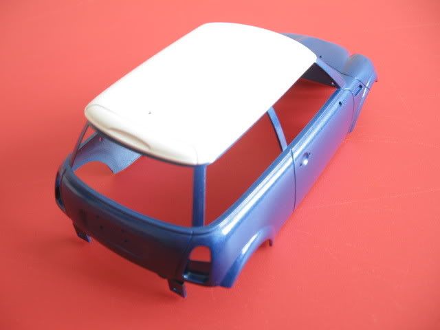

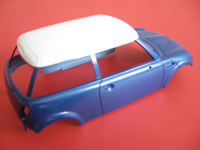

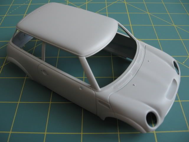

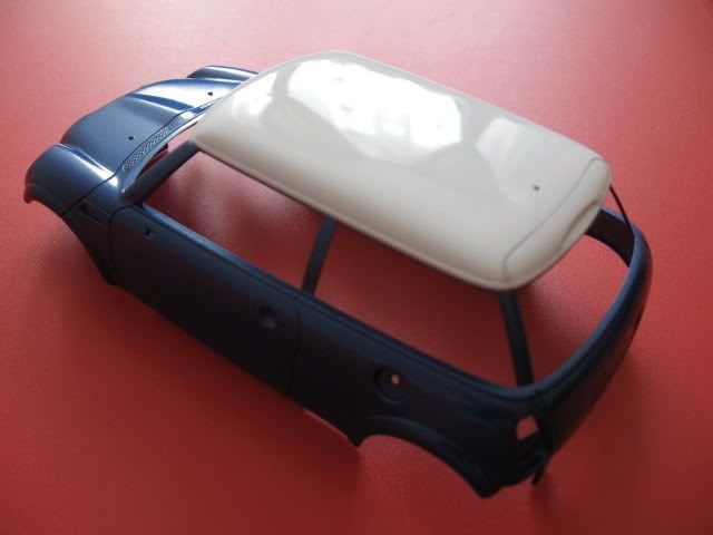

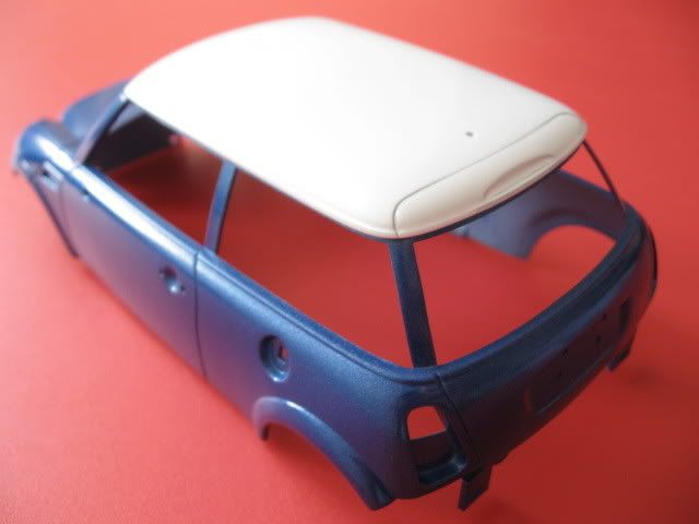

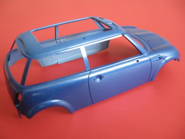

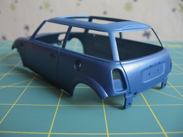

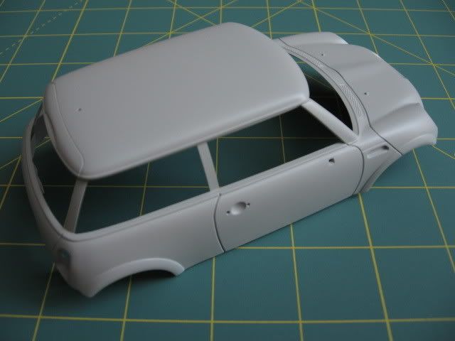

Na początek jak zawsze poszła "buda". Najpierw szlifowanie, poźniej podkład tamiyowski. Długo zastanawiałem się nad kolorem nadwozia, ale ostatecznie wybór padł na "Hyper Blue" z palety Zero.

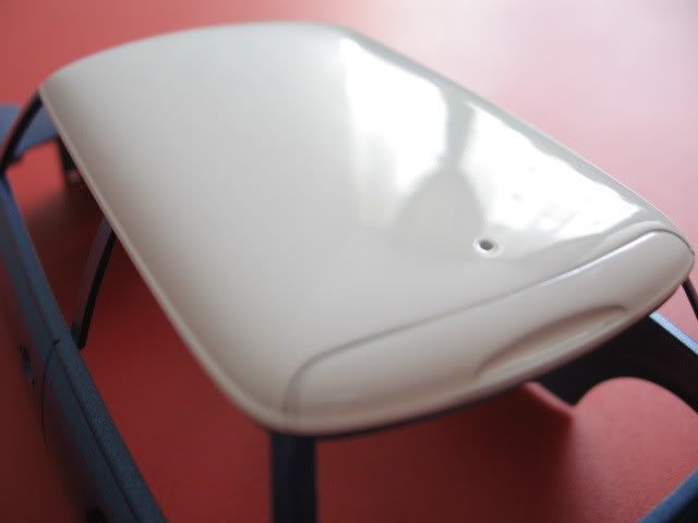

Kasta jest pomalowana trzema warstwami koloru, następnie jeszcze nie szlifowane i nie polerowane dwie warstwy lakieru Gunze. Reszta fotek kasty dopiero po polerce.
Tymczasem to tyle!
...aha! Dach to: podkład tamiya, trzy warstwy TS-26 oraz dwa razy Gunze.

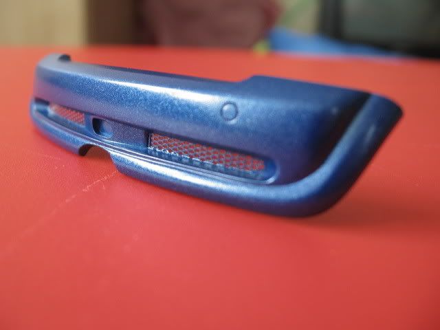

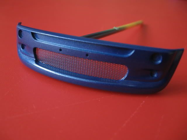

czekam niecierpliwie na dalszą relację. Miniak to mój model do zrobiania na mus, zwłaszcza, że ostatnio orzytrafiło mi się za nim oglądać w komisach i salonach, z tym, że obstawałbym przy wersji John Cooper Works.

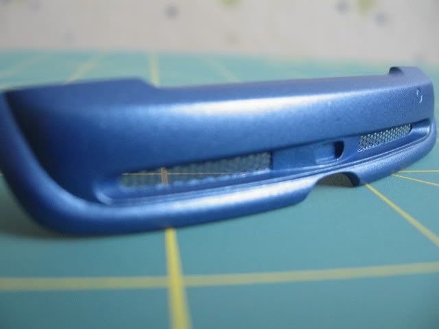

Pytanie do Ciebie - siatki na wlotach powietrza to?

Postprzez Mr. Headshok » wtorek, 30 października 2007, 20:56
draz napisał(a):Pytanie do Ciebie - siatki na wlotach powietrza to?
Hello!
Siatki w zderzakach pochodzą z zestawu Crazy Modellera.

Jedno ale. Nie było siatek na wloty na masce? Jeśli nie to może dało by się coś dobrać. Kiepsko to wygląda 'na tle' tych w zderzakach.

W zestawie takowych nie ma. Jest za to fototrawiona atrapa chłodnicy, ale myślę jednak, że zapodam tę plastikową, bo ta blaszana jest taka płaska jakaś :-/ .

A ja bym je nawiercił i po problemie, a mniemam, że wyglądać będą lepiej niż siatka. Wszak i tak będą malowane na czarno, nie.

Postprzez michal.s » środa, 31 października 2007, 01:32
Fajnie Ci idzie budowa tego Miniaka.
Sam też mam jednego takiego z Revella niestety na warsztacie, zatrzymało się na niepasujących światłach do otworów w karoserii, może kiedyś to dopasuje i go dokończę :D
Z Twojej relacji widzę, że różnią się one konstrukcyjnie z na korzyść Fujimi, przynajmniej takie mam wrażenie.
Siatki fajnie wyglądają, są w sam raz :) ja w swoim pokusiłem się o wycięcie i wstawienie siatek przy szybie, szkoda że tego nie zrobiłeś było by lepiej.

Postprzez Mr. Headshok » środa, 31 października 2007, 09:27
michal.s napisał(a):Siatki fajnie wyglądają, są w sam raz :) ja w swoim pokusiłem się o wycięcie i wstawienie siatek przy szybie, szkoda że tego nie zrobiłeś było by lepiej.
Myślałem o tym. Ale jak zobaczyłem jak wyglądają w oryginale, to sobie odpuściłem ;o) .

Szkoda, pomyśl jeszcze nad tym, w stosunku do tego co i jak już zrobiłeś będzie to znacząca niedoróbka. Wg mnie jest to jeszcze do zrobienia.

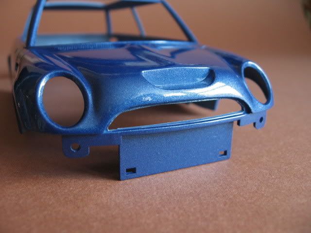

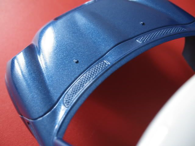

Ciąg dalszy odcinka:
Pokusiłem się o wycięcie w zderzaku i w pokrywie silnika otworów na siatki za atrapą chłodnicy. Choć i tak siatki będą prawie niewidoczne, to myślę, że podniesie to efekt końcowy modelu. Siatki później pomaluję czarnym matem, a za nie wstawię kawałki jakiejś folii aluminiowej - będzie to wtedy lepiej wyglądać - chyba...
Fotki:
A tutaj prowizorycznie zmontowane, ale jeszcze bez siatek:
Chyba wytnę jeszcze ten mały wlot u góry :-/

A czy taka kolejność prac nie jest za ryzykowna? Mam na myśli to że masz już ładny lakier a teraz zabierasz się za wycinanie.
Re: Mini Cooper S - Fujimi 1/24
Postprzez Mr. Headshok » piątek, 2 listopada 2007, 19:08
Kazik napisał(a):A czy taka kolejność prac nie jest za ryzykowna? Mam na myśli to że masz już ładny lakier a teraz zabierasz się za wycinanie.
No pewnie, że jest ryzykowna. Robiłem to mega ostrożnie ;o) i udało mi się nawet zrobić kilka odprysków, hehe..., ale mały retusz i jest ok ;o).

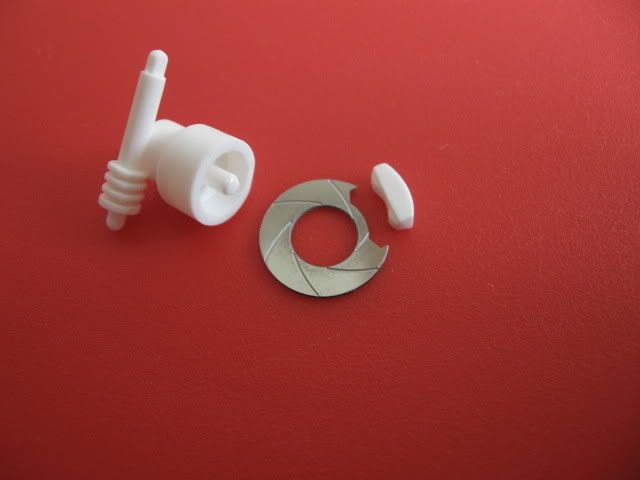

... i tarcze hamulcowe:

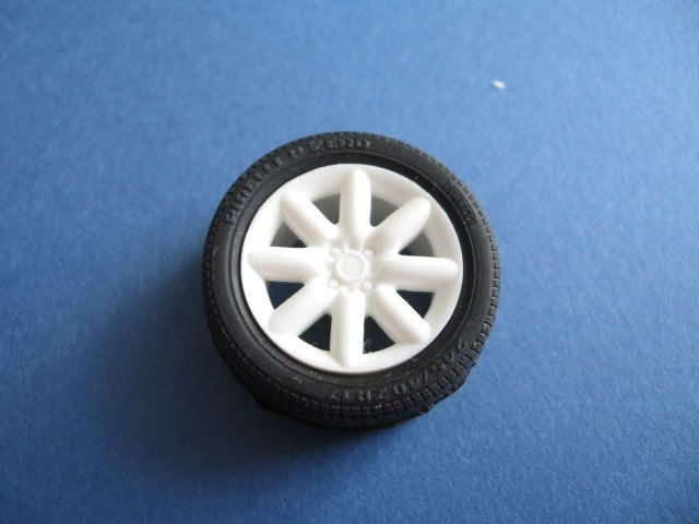

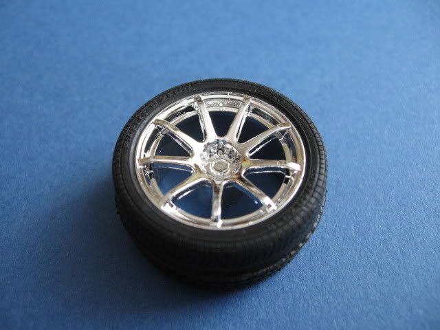

Nie mam pojęcia, które koła :-/
Zza tych fajnie będzie widać tarcze hamulcowe, ale chyba lepiej będą wyglądać po kąpieli w krecie i malowaniu Alcladem.
Tutaj oryginalne:
