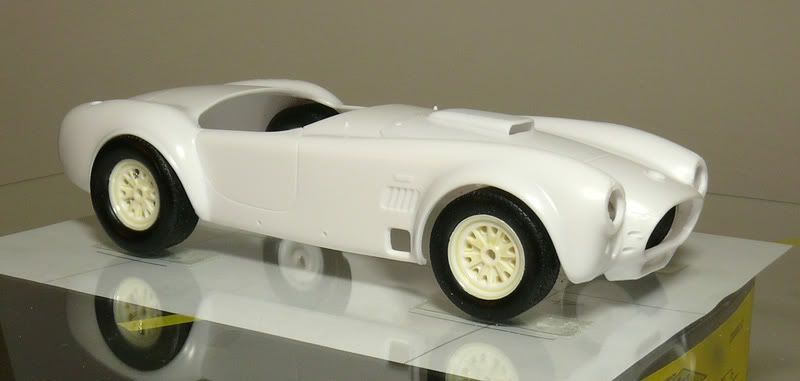

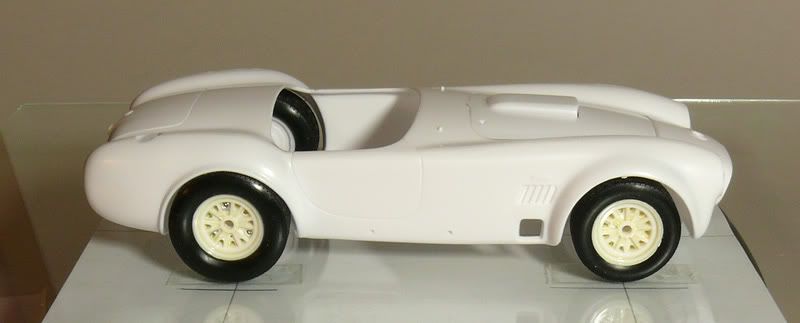

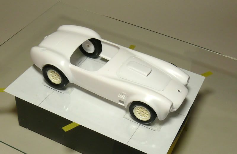

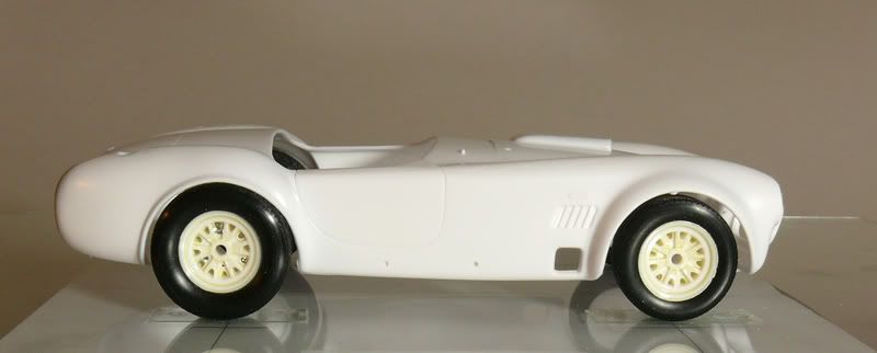

Wygląd modelu auta w dużej mierze zależy od kształtu karoserii i prawidłowego położenia oraz rozmiaru kół. Pierwsze, co zacząłem oglądać w zestawie Revella, to właśnie te elementy. Przymiarka dała następujące rezultaty:
Poddaję je pod dyskusję - moim zdaniem przednie koła są troszkę za małe, sporo mniejsze od tylnych. A może przednie wycięcia błotników są zbyt duże?

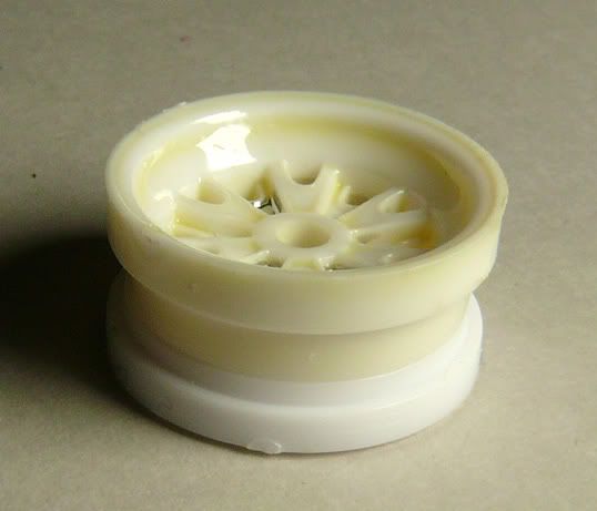

Felgi (po zdjęciu chromu) wyglądają tak:

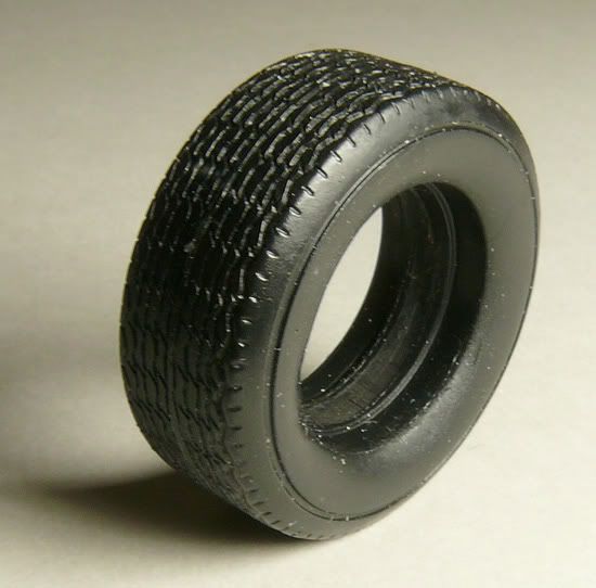

Opona:
A teraz wymiary opon:
przód
średnica zewnętrzna - 26,5 mm
średnica wewnętrzna - ok. 17 mm
szerokość - 8,5 mm
tył
średnica zewnętrzna - 29 mm
średnica wewnętrzna - jak przednia
szerokość - 11 mm

Maciek_66 napisał(a):Poddaję je pod dyskusję - moim zdaniem przednie koła są troszkę za małe, sporo mniejsze od tylnych. A może przednie wycięcia błotników są zbyt duże?
O Cobrze za dużo nie wiem, ale biorąc pod uwagę inne doświadczenia motoryzacyjne, myślę, że wycięcia błotników mogą być prawidłowe. A to ze względu na to, że jak wiadomo przednia oś jest skrętna i jakby błotniki opinały koła tak ładnie jak tylne to opony po prostu by przycierały o nadkole/błotnik.
Zresztą w wielu amerykańskich samochodach stosowane były różne rozmiary kół na przedniej i tylnej osi.
pzdr
Krzysiek
krzysiekk
Re: COBRA 427 Maciek_66
Postprzez wuen » sobota, 27 marca 2010, 07:02
Maciek_66 napisał(a): moim zdaniem przednie koła są troszkę za małe, sporo mniejsze od tylnych. A może przednie wycięcia błotników są zbyt duże?
Na znalezionych fotkach wyglądają tak:
Dysproporcje są chyba ciut mniejsze.
Widoczny jest podkład kładziony pod chrom (żółtawy lakier) - można się go pozbyć mocząc kilka godzin elementy w Cleanluxie - potem wystarczy szczoteczka do zębów.

Postprzez Macio4ever » środa, 31 marca 2010, 20:27
Spróbuj rozpuszczalnika Gunze lub Tamiya, pewnie po kilku minutach będzie po lakierze.

Postprzez wuen » środa, 31 marca 2010, 21:32
Macio4ever napisał(a):Spróbuj rozpuszczalnika Gunze lub Tamiya, pewnie po kilku minutach będzie po lakierze.
Te rozpuszczalniki mogą nadwyrężyć plastik - Cleanlux nie ...

Postprzez Maciek_66 » środa, 31 marca 2010, 22:08
Moczę w sodzie kaustycznej. Prawie już zeszło... Zresztą nie wiem, czy te felgi wykorzystam. Zależy mi na niektórych elementach, np. na deklach zaworów.

Postprzez Macio4ever » środa, 31 marca 2010, 23:46
Teoretycznie tak, praktycznie nie zdażyło mi się. Natomiast racja, że trzeba zachować ostrożnośc
