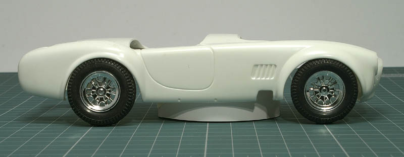

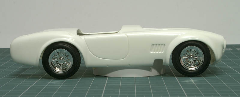

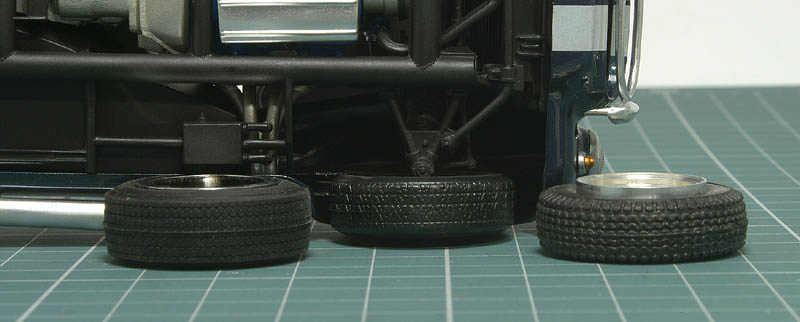

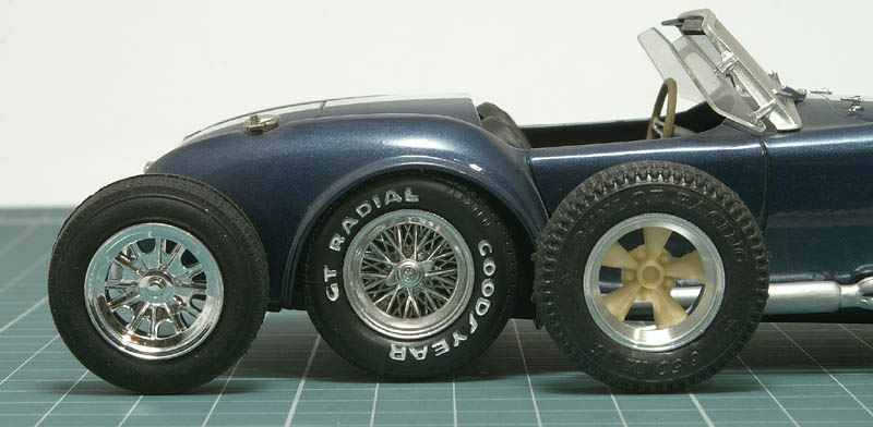

Poniżej zdjęcia sylwetek modelu z kołami jakie biorę pod uwagę. Wysokość karoserii Fujimi dobrałem tak aby była identyczna z Monogramem, który wydaje się być zawieszony prawidłowo.

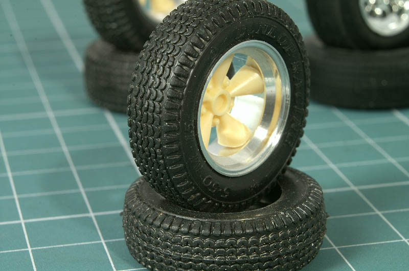

Oryginalne koła Fujimi:

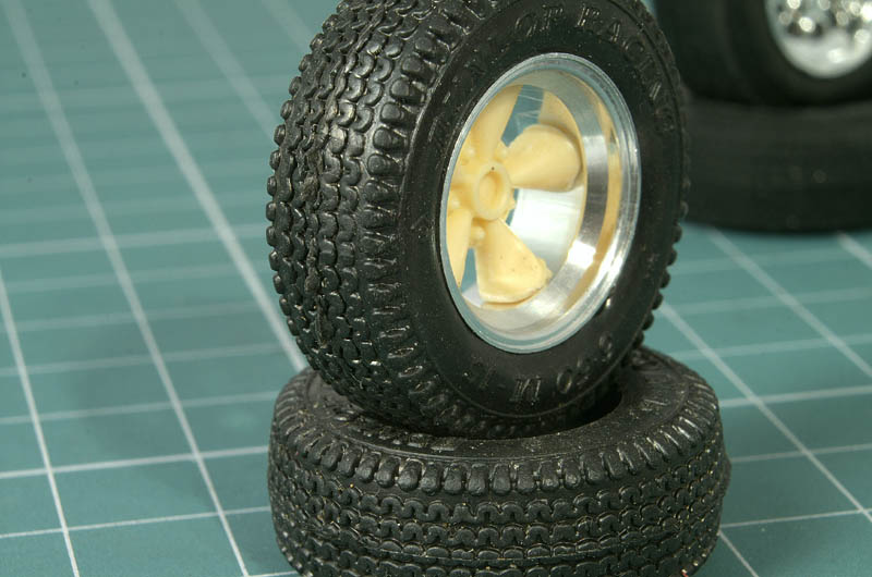

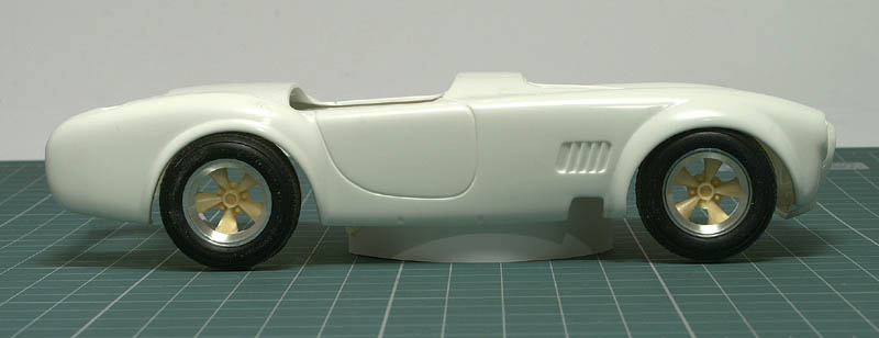

Opona Fujimi i felgi z zestawu Detail Master DM 3400-1/2/3
Felga Fujimi i opony z zestawu Protar Ferrari 250GTO
Felgi Detail Master i opony z zestawu Protar Ferrari 250GTO

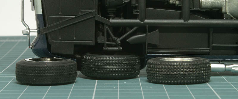

Zestaw Monogramu
I od spodu.
Poniżej porównanie tych trzech kompletów
Komplet Fujimi:
Felga: śr. 18, szer. 10,5 – wszystkie wymiary w milimetrach
Opona: śr. wew. 17,5 – zew. 27,5, szer. 10,3

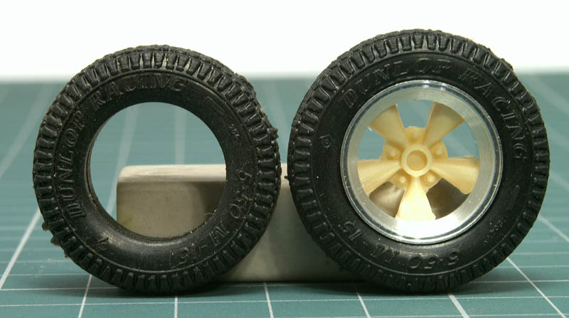

Opona Protar, felga Detail Master – zestaw na tył:
Felga: śr. 17,8, szer. 9,5
Opona: śr. wew. 15,5 – zew. 28 (29,5 na feldze), szer. 10,5 (do sprawdzenia)
Opona Protar, felga Detail Master – zestaw na przód:
Felga: śr. 18,5, szer. 6,8
Opona: śr. wew. 15,5 – zew. 27 (28,5 na feldze), szer. 9
Porównanie trzech:
Wychodzi na to, że felga Fujimi jest odrobinę za duża – DM jest mniejsza.
Opony Protara też dają poczucie różnicy szerokości – choć tylna mogła by być o 1mm szersza.
Problemem jest natomiast zbyt duża średnica koła po założeniu opon Protar na felgi DM.
Wybierając nadmiar gumy z wnętrza opony i zeszlifowując ją z zewnątrz zaoszczędzę może 1mm. Może się to okazać zbyt mało ale spróbuję.
Na zdjęciach oryginałów widać też, że tylne koło chowa się delikatnie pod błotnikiem – tutaj da się to jakoś ukryć, przednie ma natomiast delikatny prześwit – robiąc na styk może się też uda to obejść w ten sposób.
Co do powielenia opon Protara dla innych to może być problem, ponieważ trzeba to robić na feldze bo żywica nie jest rozciągliwa.
Na koniec zostaje jeszcze kosmetyka czyli na oponach Protara jest napis Dunlop oraz oznaczenia 5,5 oraz 6,5 a pożądane by było GoodYear Eagle 7,5 i 9,5

wuen napisał(a):Nie pokazałeś felg - te z fotki są super - ale skąd takie weźmiesz? Czy masz "coś podobnego"?
Felgi są jak na razie na zdjęciu zbiorczym – zestaw Detail Master.
I w powyższych porównaniach.
Nie są identyczne z Foosem – podobne, dwuczęściowe z mocowaniem na pięć śrub a nie śrubę centralną.
Przerobić je na identyczne to za dużo roboty i chyba zostaną takie jakie są, usunę tylko śruby i zrobię nakrętkę centralną.

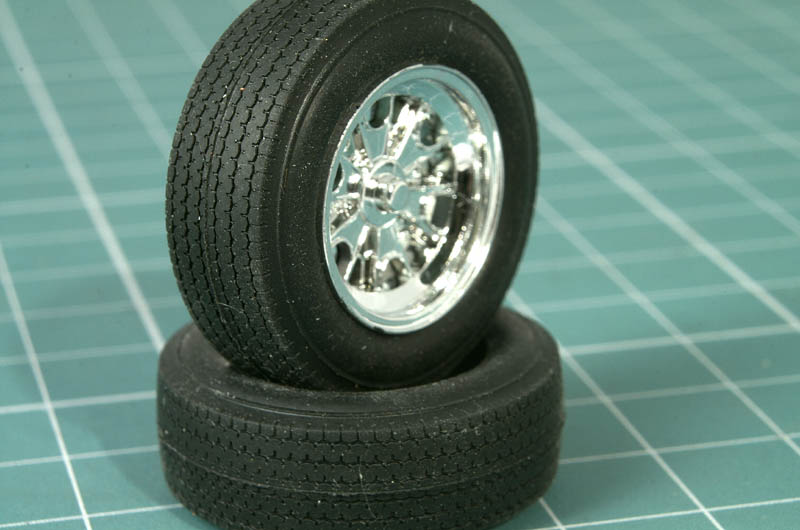

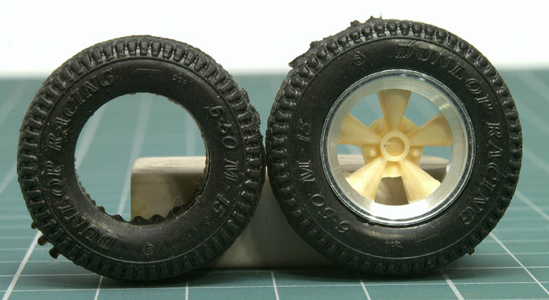

Chyba znalazłem jak do tej pory najlepsze kółka.
Są to opony z zestawy Lamborghini Miura LP400 z Hasegawy.
Po założeniu na obręcze DM szerokość przedniej opony to około 8,5mm tył 10,5mm.
Wielkość koła odpowiednio z przodu 28,5 tył 28 – okazało się, że przednia felga (węższa) ma około 0,5mm większą średnicę – nie mam pomysłu jak się tego pozbyć bo nie mam tokarki.
Jeszcze wczoraj kombinowałem z oponami z Fujimi – jakby wyciąć z jednej pary ten środkowy pasek bieżnika to powinno to wyglądać całkiem znośnie, szerokość zmaleje o około 1,5mm i laczek na przód jest gotowy. Pozostaje kwestia dobrego sklejenia i doszlifowania tego na koniec.
