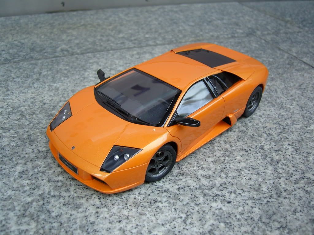

Cześć,
Oto mój najnowszy (ukończony ok miesiąc temu :) ) model: Murcielago od Fujimi. Model był robiony 'na szybko' jedynym dodatkiem jest flock a blaszki Ka były w zestawie. Kolor to arancio borealis od zero paints.
Mam nadzieje ze się Wam spodoba

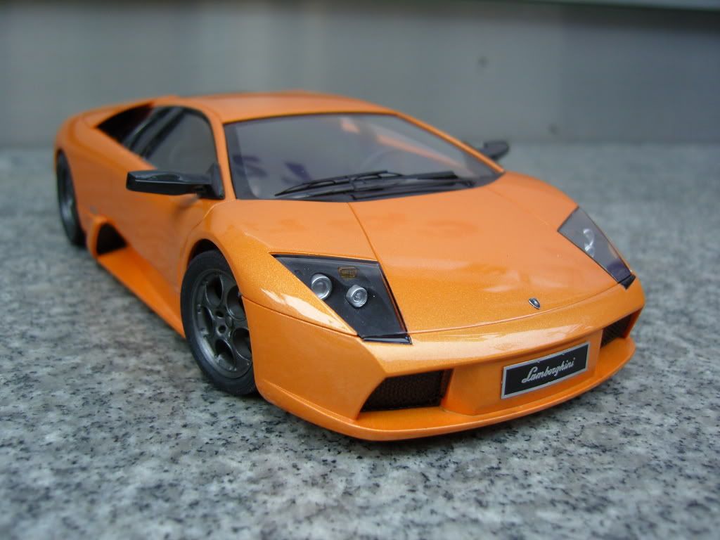

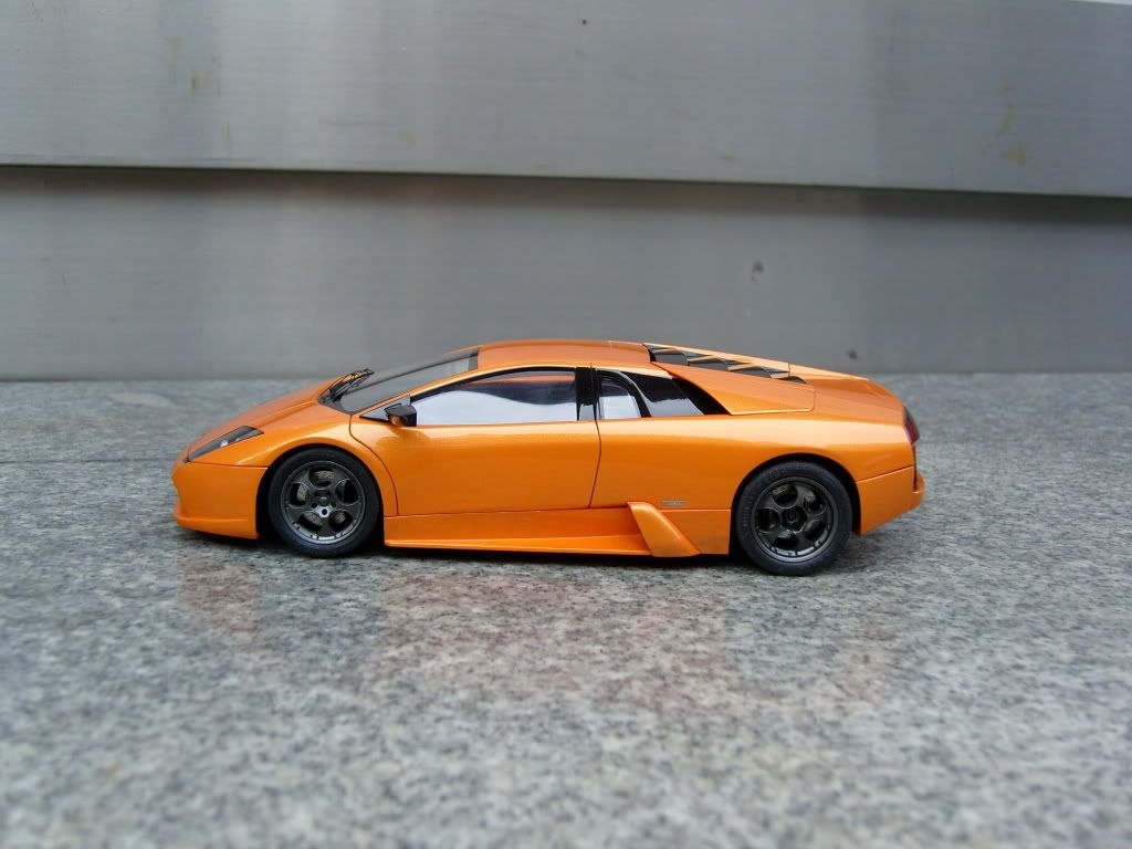

Podoba mi się lakierowanie - oprócz doboru koloru, samo wykończenie z dobrym połyskiem i bez przelań lakieru. Akuratnie i w skali. Czysty montaż dopełnia bardzo dobrego wrażenia całości.

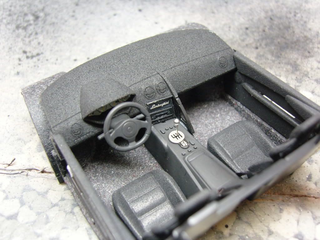

Wnętrze niestety (w kontraście do reszty) oddaje szybkość wykończenia. Kierownica (niepomalowana?) + wydaje mi się zbyt grube ziarno, zasypane nawiewy odbierają urok kokpitowi.
Kolor felg bardzo mi się podoba - jaka to farba?

Zgadzam się z Maćkiem, kasta wyszła bardzo ładnie, sam lakier też jest bardzo ładny, jednak wnętrze to klapa. Czym malowałeś kokpit, że są na nim takie farfocle?

Kierownica jest pomaliwana Gunze flat black ale niestety na zdjęciach wychodzi tak jakoś plastikowo- muszę się jeszcze sporo nauczyć w kwestiach fotografii... I może kupić jakiś porzadniejszy aparat bo ten w telefonie nie zbyt nadaje się do fotografowania detali.
Jeśli chodzi o wnętrze to rzeczywiście szkoda ze nie zamaskowalem nadmuchow w desce, ale to był błyskawiczny projekt wiec... Natomiast te 'farfocle' wyglądają znacznie lepiej i dość realistycznie w rzeczywistości (jeszcze raz moje zdolności fotograficzne dają się we znaki haha). Przed pomalowaniem psiknalem wnętrze klejem w sprayu z dużej odległości i otrzymałem bardzo fajny efekt zamszu (niestety zdjęcia ogromnie to wyolbrzymily)

Zgadza się karoseria jest na piątkę mi też się bardzo podoba. Wnętrze wymagało by więcej uwagi ale widać że wiesz co robisz z modelami :)

Tak, to gun metal z palety SMP. Polecam - moim zdaniem metalizery SMP są lepsze od alcladow
