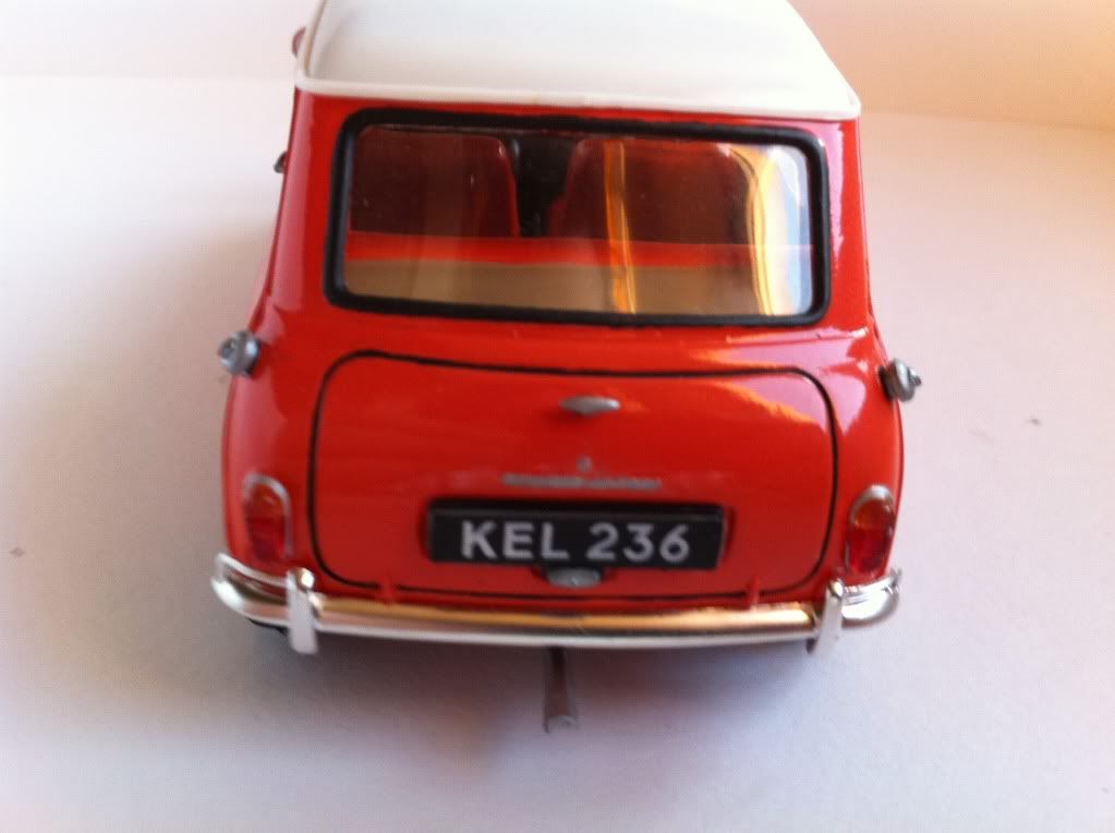

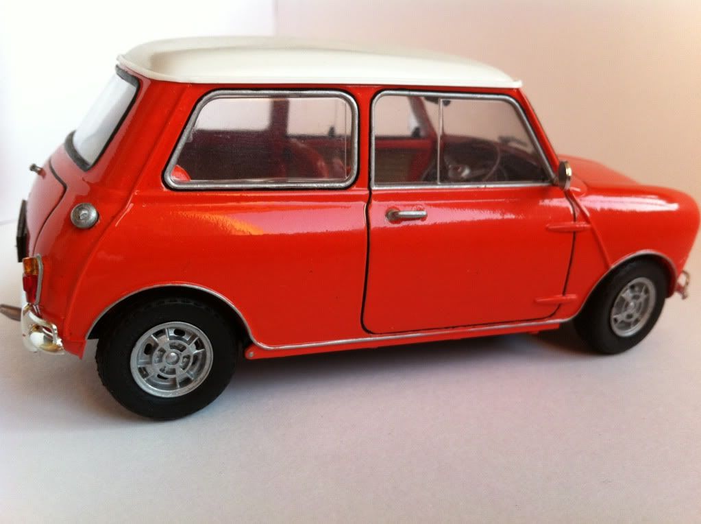

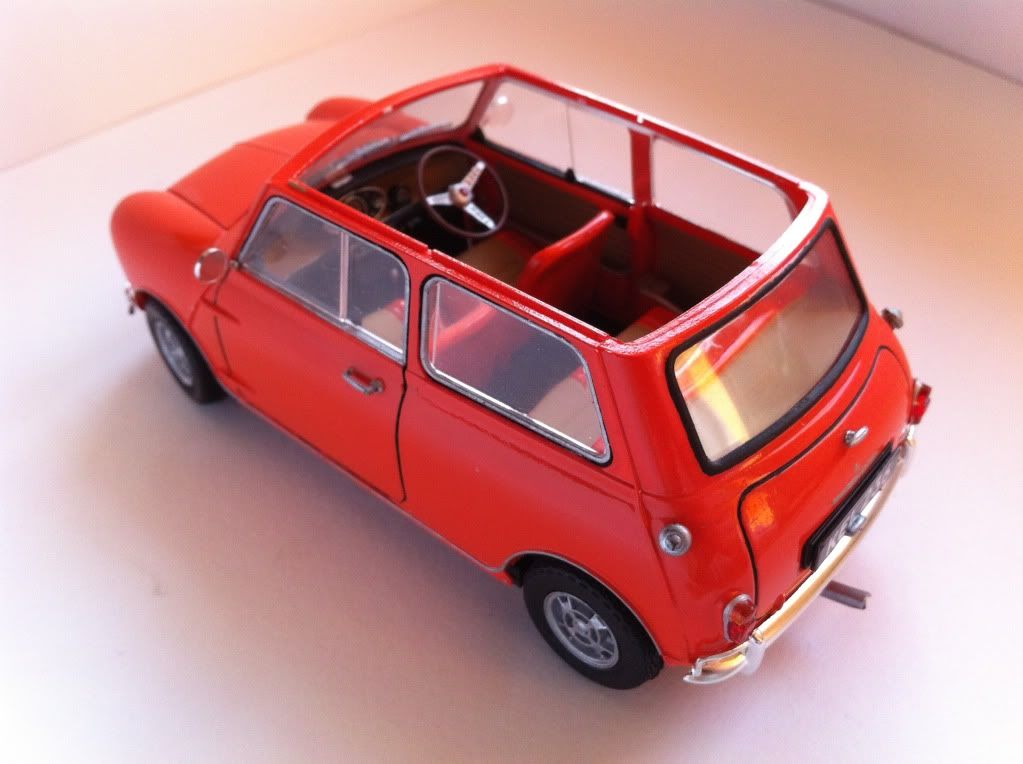

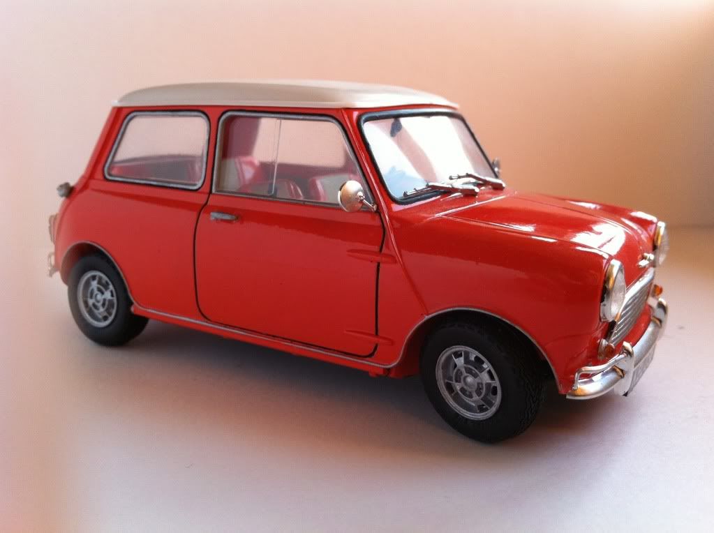

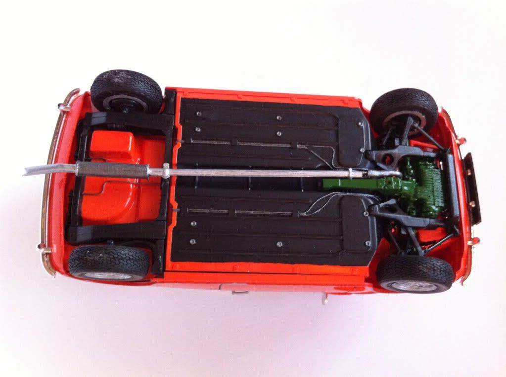

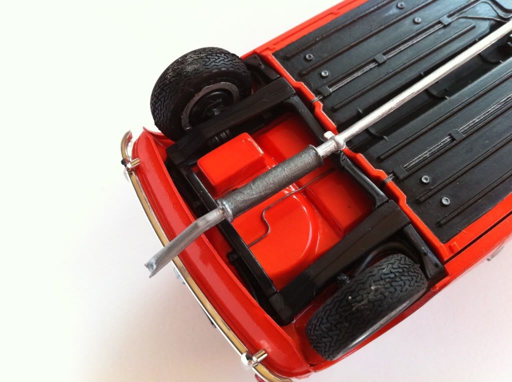

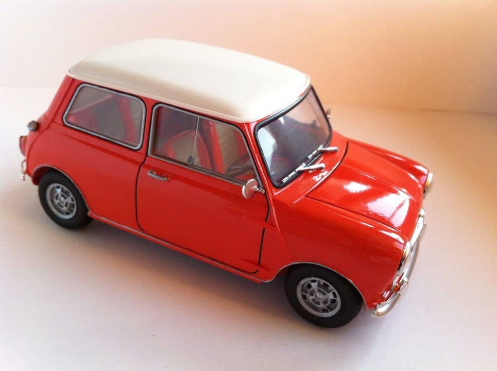

Postprzez Melman1955 » sobota, 12 listopada 2011, 17:03

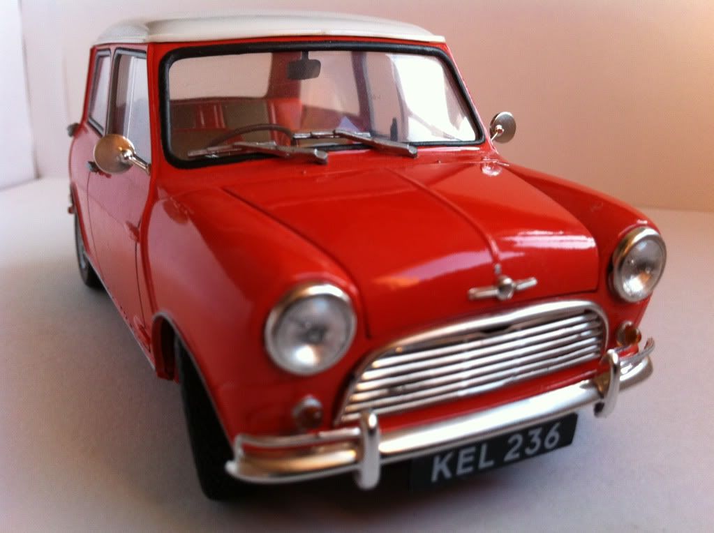

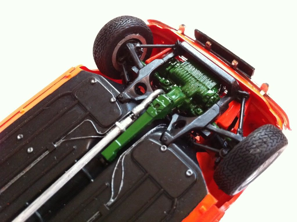

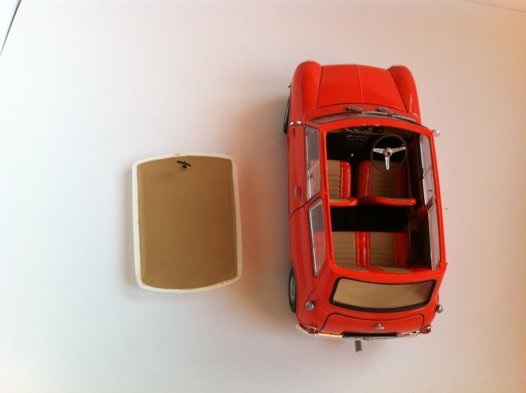

Dorwałem się do aparatu więc zrobiłem też zdjęcia Mini:
Opis niedostępny.

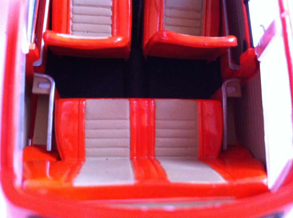

Mini swój urok mają. Podpowiem, na co zwróciłbym uwagę przy następnym modelu ;o)
- Dokładniejsze obrobienie części przed malowaniam (tłumik, kierownica)
- Bardziej precyzyjne maskowanie (siedzenia)
- Wnętrze - mat i pólmat, bo błysk nie wygląda naturalnie
- Dokładniejsze malowanie detali (ramki deski rozdzielczej, przewody hamulcowe, ramki okien)
- Ślady po wypychaczach warto usunąć (felgi od wewnątrz)
- Lakier - cieniej położyć i lepiej wypolerować aby uniknąć skórki pomarańczy (zobacz wątek Jak uzyskać połysk w dziale Dyskusji modelarskich)
Plus za fotki na jednolitym tle. Fajny szkrabik.

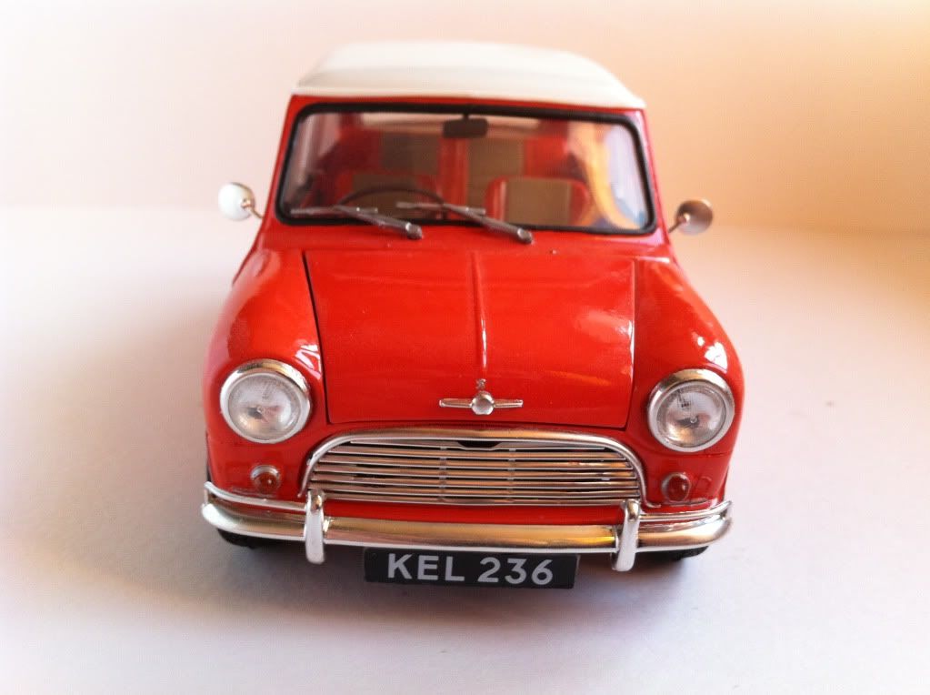

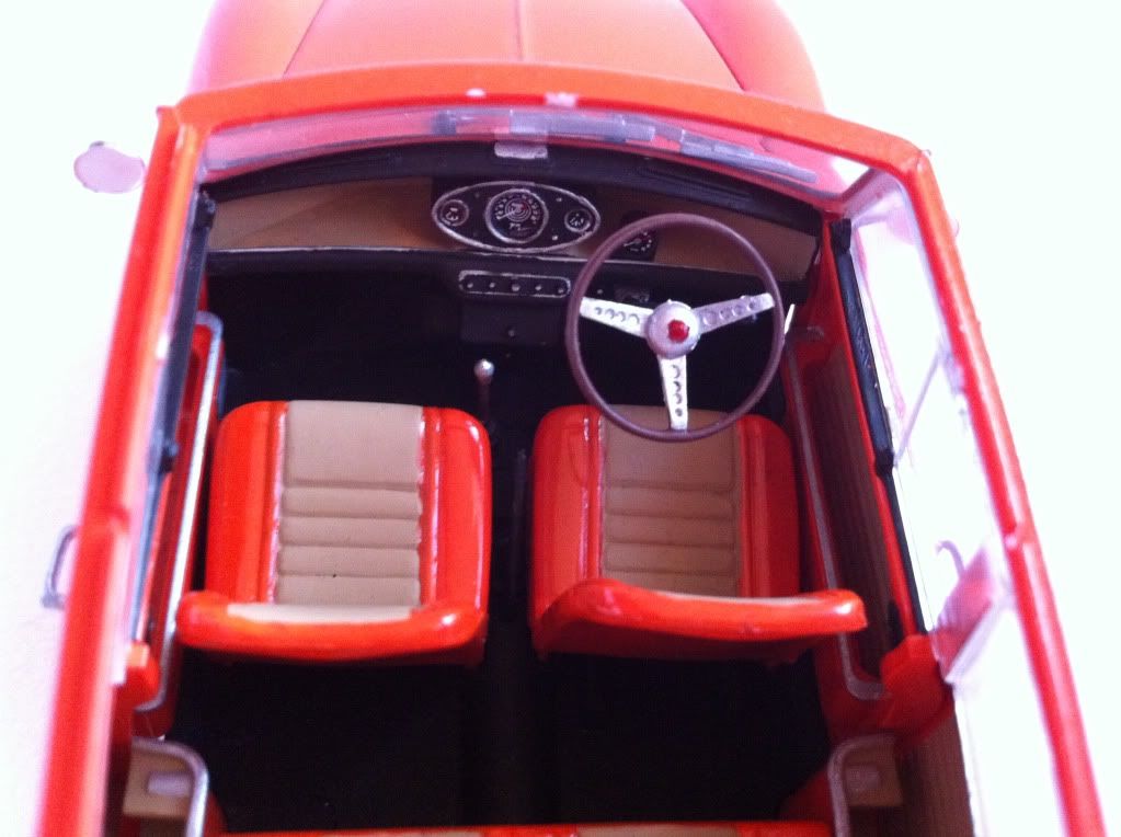

Postprzez Melman1955 » sobota, 12 listopada 2011, 18:09
Czytałem o skórce pomarańczy ;o) . Dzięki za rady :) . A jak jakość zdjęć?
Opis niedostępny.

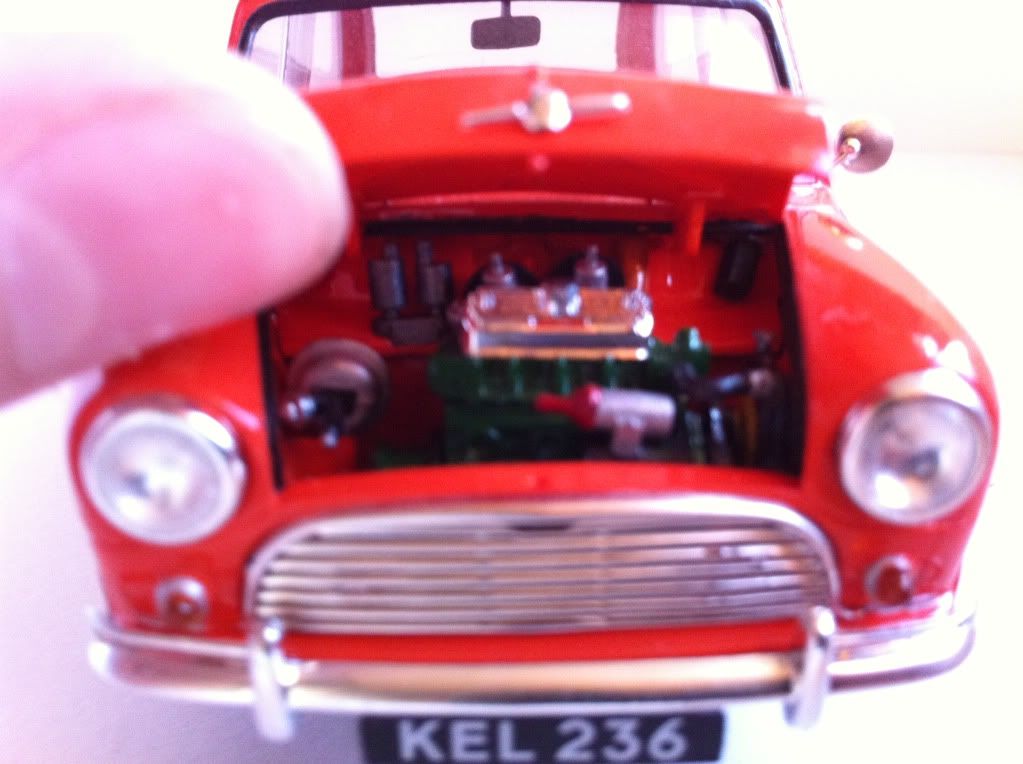

Postprzez portalus » niedziela, 13 listopada 2011, 11:50
Odpowiem wspólnie do Vipera i Miniaka.
Tą skórkę pomarańczy można wg mnie jeszcze zniwelować szlifując lakier aby ją ściąć i następnie wypolerować.
Linie podziału są za grube i mam wrażenie że robiłeś je cienkopisem.
Połysk we wnętrzu już był komentowany.
W Viperze mam jeszcze wrażenie że nie usunąłeś linii podziału form.
Wydaje mi się także, że część elementów jest malowana pędzlem - niewiele więcej to pracy aby całość pomalować z aero a efekt jest nieporównywalny.

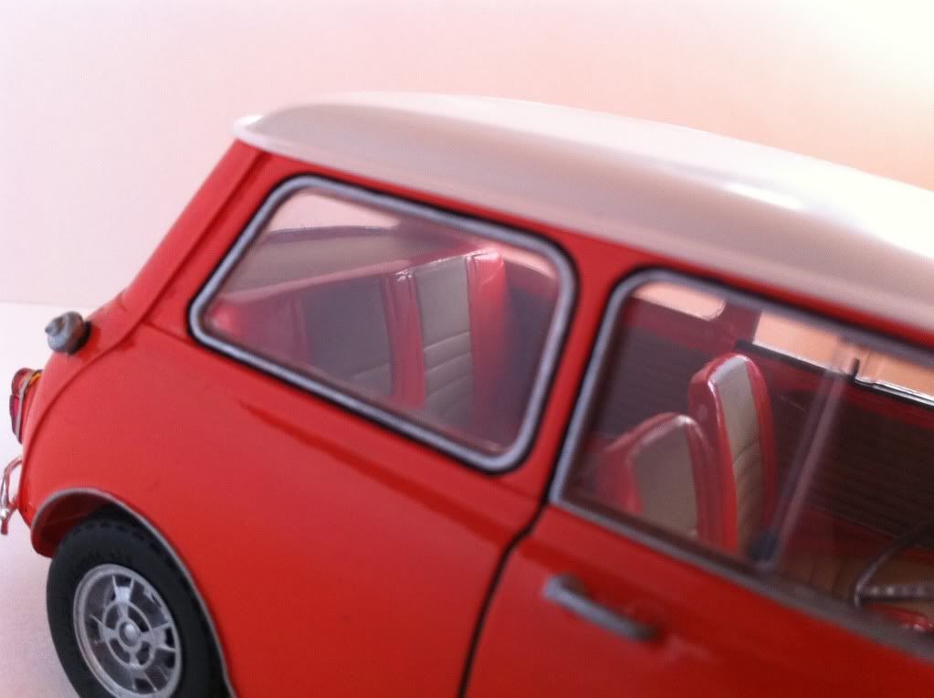

Postprzez Melman1955 » niedziela, 13 listopada 2011, 15:45
Linie podziału zrobiłem takie jakie były. Nie umiem ich zwężać ani nic więc tak wyszło. Nie mam też aerografu ( :oops: ) więc może jakiś polecicie?
Opis niedostępny.
