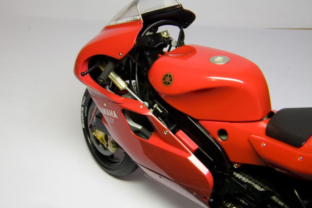

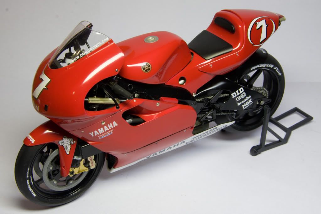

Witam wszystkich!
Po wielu latach przerwy powróciłem do modelarstwa. Oto mój pierwszy motor - Yamaha YZR500 1:12 Tamiya
Na powierzchnię położyłem 6 warstw bezbarwnej błyszczącej Pactry, potem polerka pastą Tamiya Fine. Lakier okazał się zbyt miękki, dlatego do kolejnego modelu (Telefonica Movistar Honda RC211V '03) użyję samochodowego lakieru akrylowego Diamontop.
Ale teraz Yamaszka:
Pozdrawiam :)

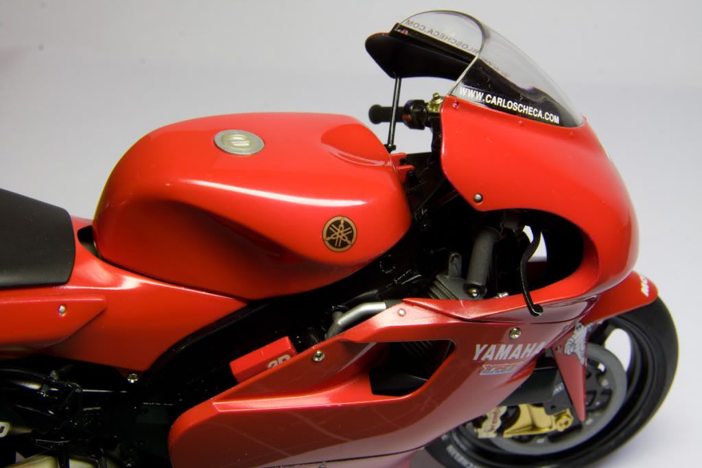

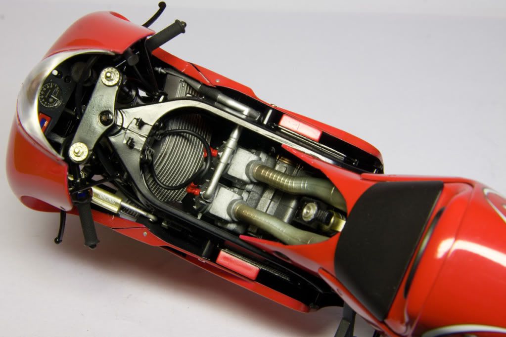

Bardzo przyjemny model, wykonany czysto i dokładnie. Lakier też całkiem, całkiem... Uważam, że nie ma się do czego ''przyczepić'', no chyba, że do połączenia połówek ramy (w okolicy główki) ;o)
collins napisał(a): (...) użyję samochodowego lakieru akrylowego Diamontop.
Polecam Gunze lub Gaia! Unikniesz przykrych niespodzianek. Przyjemnie się je też poleruje.
Czekam na warsztat.

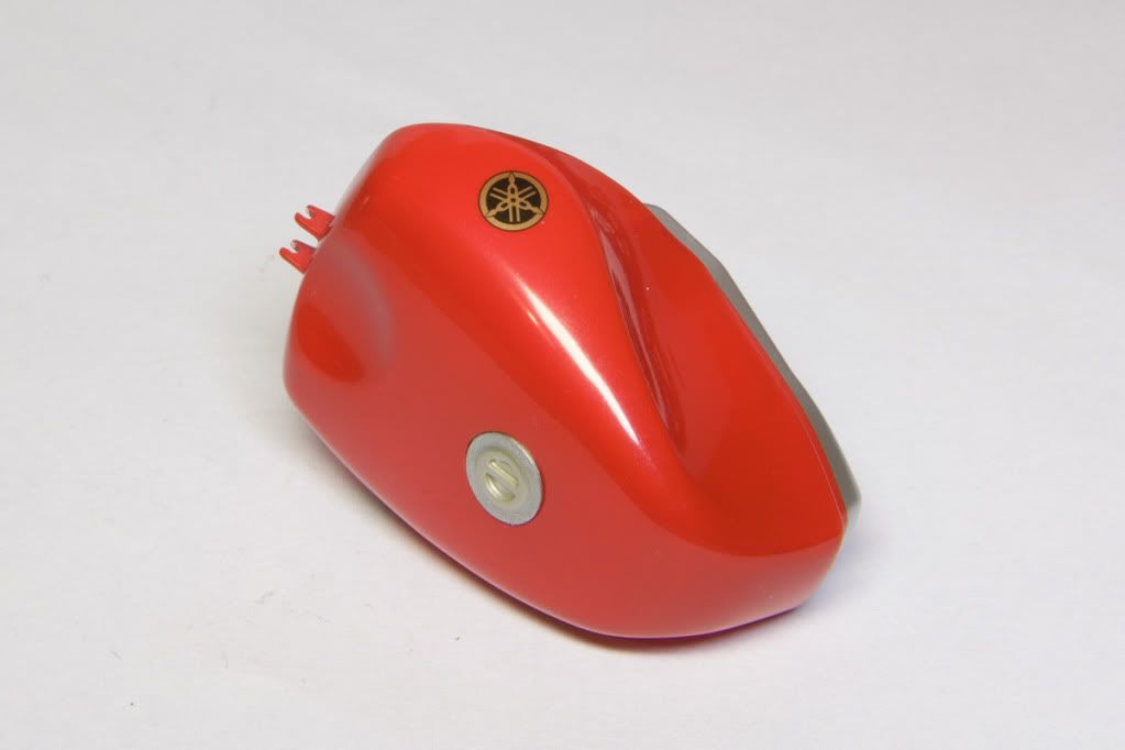

Postprzez WestBikers » środa, 16 listopada 2011, 14:43
Zgodzę się z Tomkiem - naprawdę miło się patrzy na ten model, mimo, że pokryty Pactrą, to myślę, że i tak bardzo dobrze sobie poradziłeś. Wiadomo, że bak jest cały czas założony, ale faktycznie łączenie ramy pod nim razi w oczy.

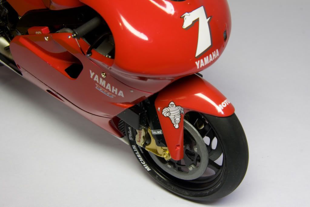

Postprzez Fred-k2 » środa, 16 listopada 2011, 17:30

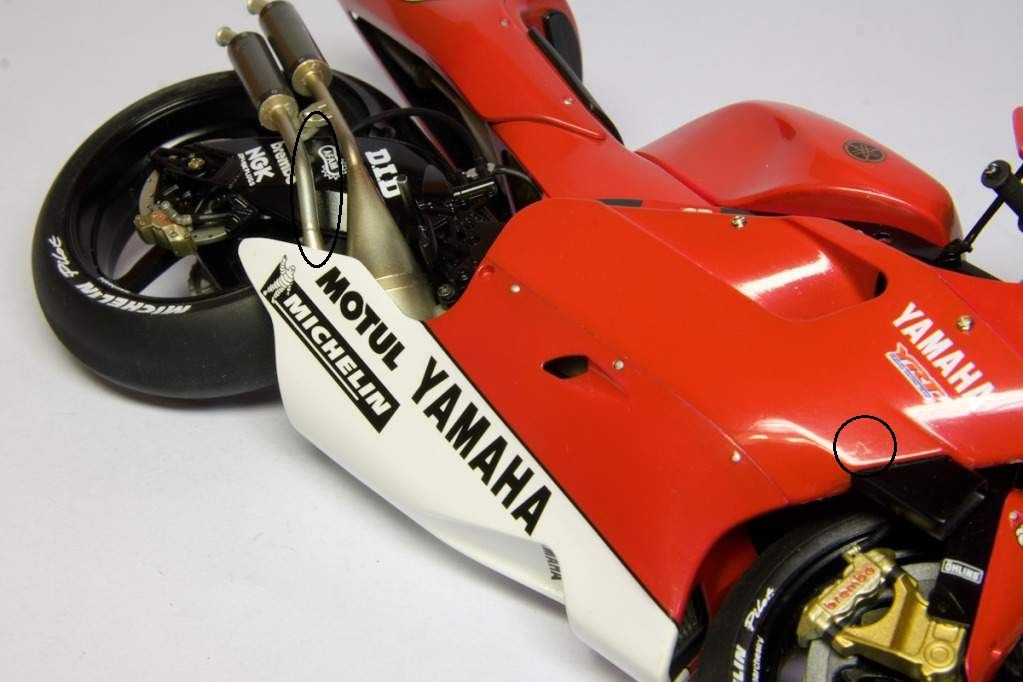

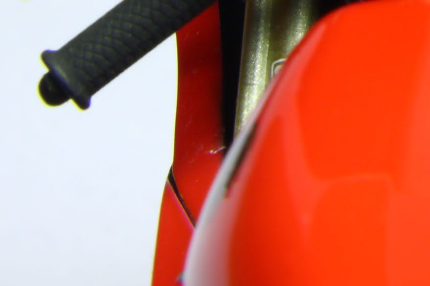

No to może ja się doczepie, wydaje mi się że lakier lekko popękał czy coś w tym stylu, widać w każdym razie jakiegoś pajączka na owiewce po lewej.
collins napisał(a):Obrazek
Poza tym model mi się bardzo podoba!
ObrazekObrazekObrazek

Fred-k2 napisał(a): ....widać w każdym razie jakiegoś pajączka na owiewce po lewej.
Gdzie tej?

Postprzez wuen » środa, 16 listopada 2011, 18:17

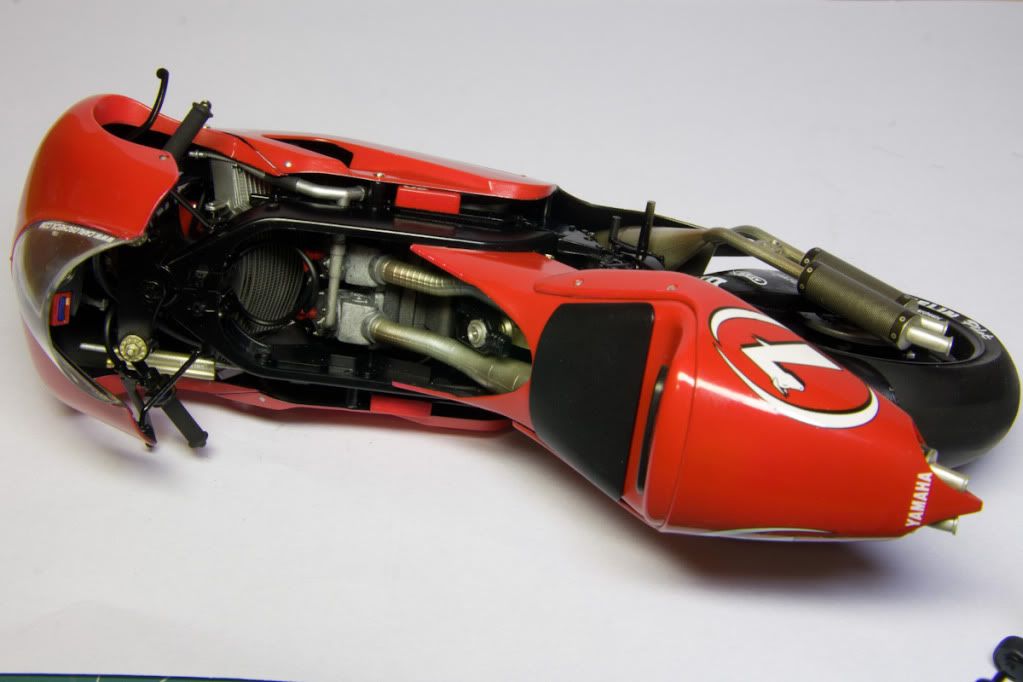

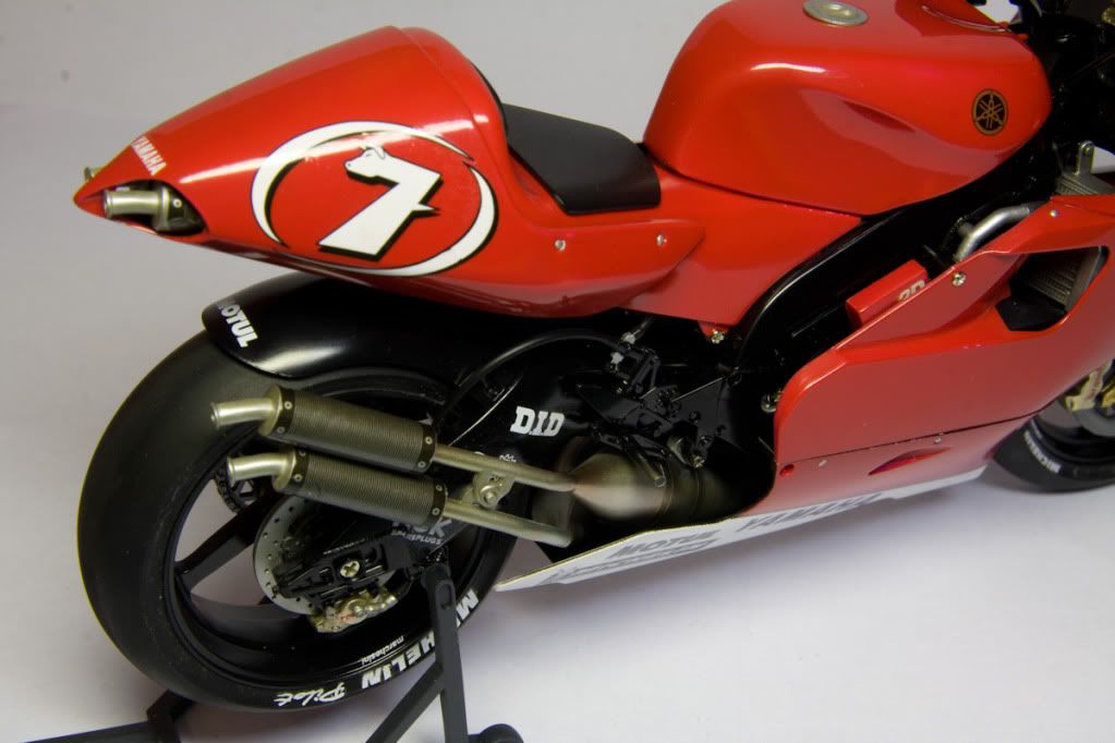

Według mnie to nie jest "pajączek" pęknięć a jakieś bliki elementów leżących obok modelu - na fotkach 1-3 nie ma tego efektu.
Podobne bliki są na fotce 6 na prawej owiewce.

Postprzez Kazik » środa, 16 listopada 2011, 19:52
Waldek ma rację nic tam nie ma.

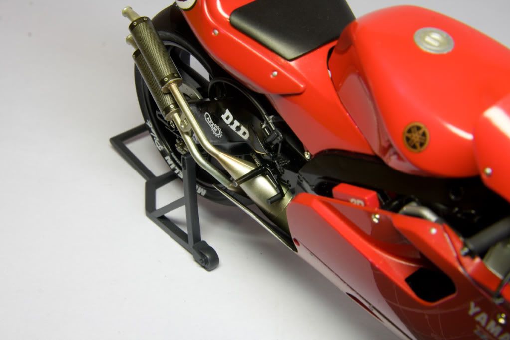

Ale jeśli mamy się czepiać ;o) to w zaznaczonym miejscu krawędź jest lekko przetarta
i na wydechu chyba jest nie usunięty szew
przydało by się też nawiercić końcówki wydechu.
Tak po za tym jak na comeback to bardzo ładny model.

Postprzez Fred-k2 » środa, 16 listopada 2011, 22:25
Dobra zwracam honor :mrgreen: Jak sie lepiej przyjrzałem to wygląda to w zasadzie jak odbicie parasola od oświetlenia (jakkolwiek się to nazywa). Raz po prostu chciałem wykazać się wnikliwym spojrzeniem jak koledzy i nie wyszło :oops: :P

Kazik napisał(a):Ale jeśli mamy się czepiać ;o) to ...

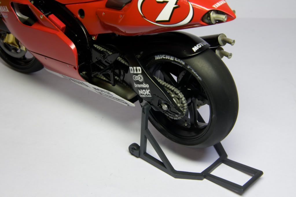

...film od kalek na lewym wahaczu ?

Niech mnie...! Dwuwahaczowy zawias!
;o) :mrgreen:

Postprzez collins » czwartek, 17 listopada 2011, 10:37
Bardzo dziękuję za wszystkie opinie i uwagi.
Fred-k2 jeśli dostrzegłeś to samo co ja, to chylę czoła.
Fred-k2 napisał(a):... wydaje mi się że lakier lekko popękał czy coś w tym stylu, widać w każdym razie jakiegoś pajączka na owiewce po lewej.
Widać pęknięcie lakieru, przy montażu owiewki okazało się, że końce są niedopasowane, przy mocniejszym zgięciu elementu, lakier pękł.
Kazik napisał(a):... krawędź jest lekko przetarta
Ze względu na użycie bardzo miękkiego lakieru (Pactra) w miejscach najbardziej narażonych na polerowanie, lakier został przetarty. Obiecuję poprawę :)
Soris000 napisał(a):... film od kalek na lewym wahaczu
Film od kalek widać tylko na zdjęciu. To przy okazji zapytam: jak tego uniknąć? Może wycinać napisy i nakładać oddzielnie?
Jeszcze dodam moją uwagę co do kalek Tamiya i płynu Mr. Mark Setter. Kiedy kalka została zamoczona w tym płynie rozpadała się przy nawet delikatnym dotyku.

Czy "lewa obudowa wahacza" brzmi lepiej ? :D
