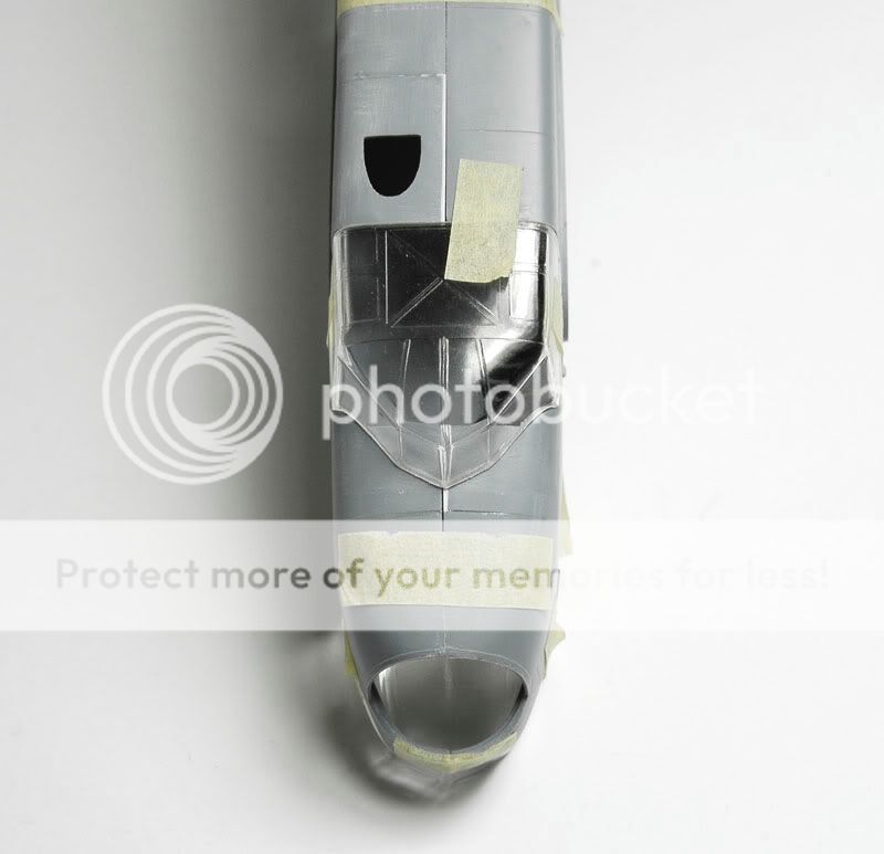

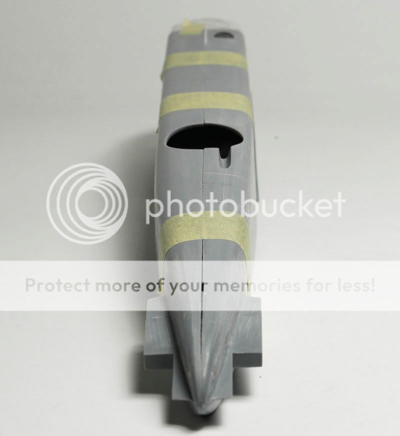

Jerzy Dzięki,
pewnie o tym piszą w opisie malowania że jest fotka "przed remontowa" jeszcze bez żółtych osłon...

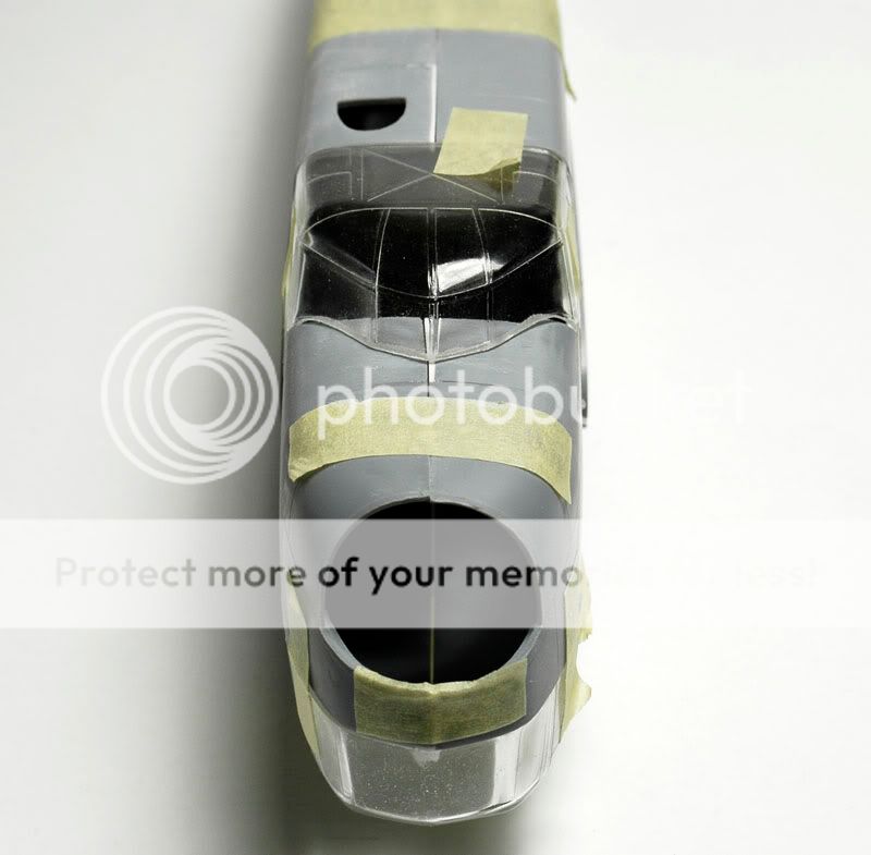

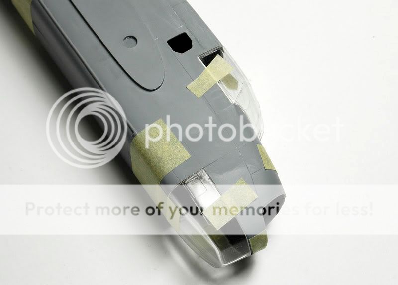

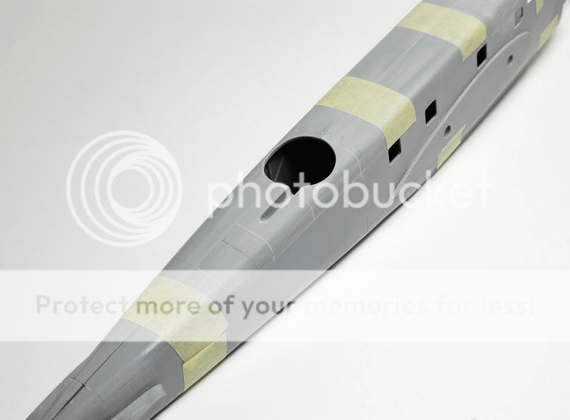

Tymczasem po całej nocy szlifowania , klejenia ,pasowania udało mi się jako tako wyprowadzić symetrię i dopasować oszklenie.
Kleiłem zalewając z zewnątrz cjanakrylem , a od środka klejem do polistyrenu Gunze żółtym żeby nie popękało przy pasowaniu.
Podczas klejenia kadłuba ze wszystkimi bebachami, a jest ich nie mało muszę wziąć coś na uspokojenie :mrgreen:.

bardzo "ładny" zestaw, nic tylko współczuć i zazdrościć cierpliwości. Wygląda to świetnie, jak się patrzy u innych jak wyprowadzają takie właśnie babole na prostą. Powodzenia dalej!

To jestmodelarstwo niemal od podstaw (lub prefabrykatow z dawnych czasow)!
Trzymam kciuki, jak do tej pory idzie swietnie :)

Dramatyzujecie.. tylko nie bardzo rozumiem dlaczego. Daj boże, żeby każda hasegawa byłaprzynajmniej tak niespasowana jak ten model.

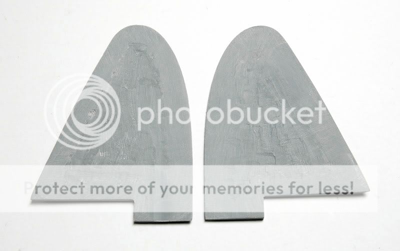

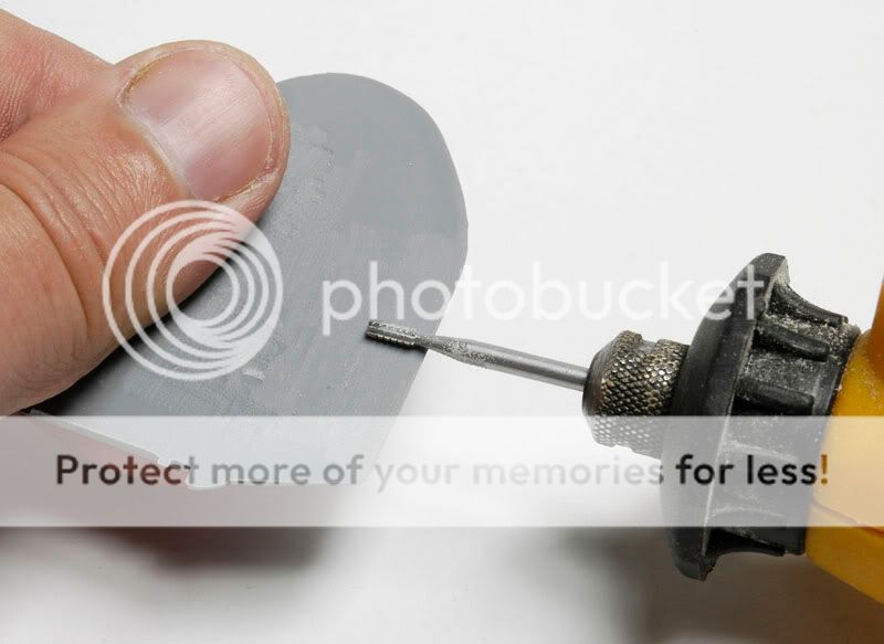

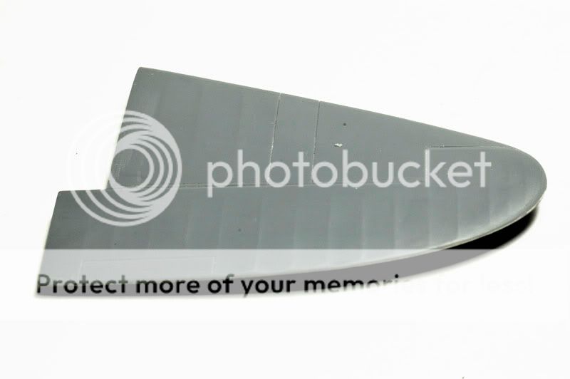

Staram się zmniejszyć grubość krawędzi spływu,jest to pracochłonne bo producent dzieli elementy bez wybierania tworzywa ze środka.Połówki są styczne na całej płaszczyźnie.Szlifierka oscylacyjna jest niebezpieczna bo trzeba dociskać równomiernie całość i można przeholować. Postanowiłem wybrać dużo ze środka frezem dentystycznym osadzonym w Dremelu i wyrównać potem krawędzie na płaskim arkuszu papieru.
