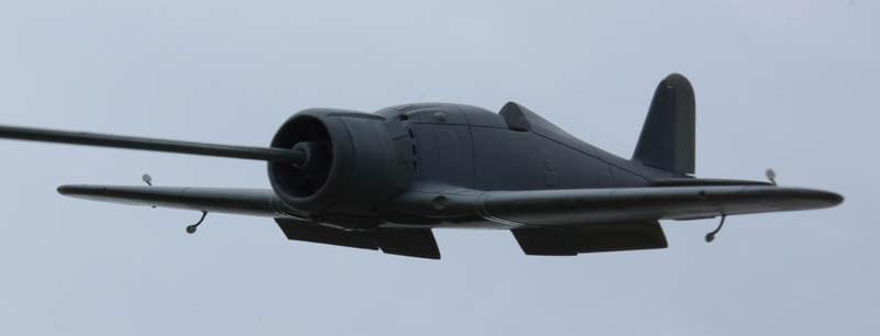

Jeste pod dużym wrażeniem wykonanej pracy! Trzymam kciuki za ciąg dalszy.
Jedno ale - te masowe wyważenia lotek wyglądają jak wzięte z modelu w skali 1:48. Myślę (po pooglądaniu wygooglanych fotek oryginału), że można je spokojnie zmniejszyć.
Pozdrawiam, Marek

Jest to może moje subtelne odczucie ale Fiacik z tymi klapami mi jakoś nie pasuje. Jakoś tak zepsuły fajową linie samolotu. Mam nadzieję że efekt końcowy będzie gites i bardzo pozytywny.

Przemierzyłem je (wyważenia masowe) jeszcze raz i masz trochę racji. Wywalę je i zrobię jeszcze raz.

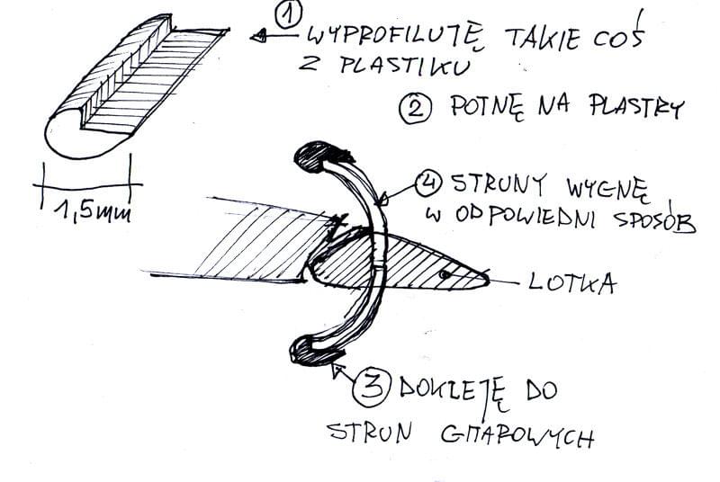

Mam plan (Jak mawiał Egon Olsen)
Ze strun wykonam również popychacze klapek wyważających i napędy klap.

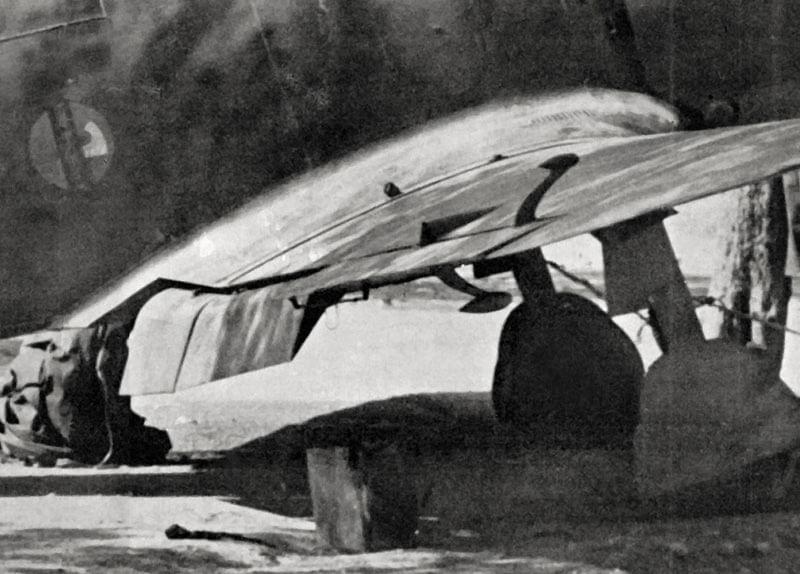

A tu zdjęcie oryginału

Czy kawałek plastikowej ramki rozciągnięty na ciepło nie będzie lepszy od struny w skali 1/72?

Jacek Bzunek napisał(a):Czy kawałek plastikowej ramki rozciągnięty na ciepło nie będzie lepszy od struny w skali 1/72?
Na pewno będzie znacznie słabszy. A struna wklejona w wywiercony otwór naprawdę mocno siedzi. Wiem bo wyrywałem ,-))).

Nowe "masy wyważające" lotek

Klapy wyglądają na za duże i niestety mają jakieś dziury.

marco2607 napisał(a):Klapy wyglądają na za duże i niestety mają jakieś dziury.
Nie tyle dziury co ubytki ,_)) ale jeszcze je dopieszczę. A co do ich wielkości to być może masz racje. I pewnie nie tyle są za duże, ile wnęki są za małe. Spróbuję to poprawić, o ile uda się je oderwać ,-)).
Na tej fotce widać jak klapy w pozycji otwartej wyglądają. Wydaje się, że wystają dalej, niż wystawałyby klapy w systemie krokodylowym.

Ogólnie model zaczyna sprawiać wrażenie modelu "z wyższej półki". ;o) Nadal jednak mam wrażenie, że te wyważenie są za duże. Zobacz na zdjęcia bez zbliżeń, na całą sylwetkę samolotu a potem na model. No, ale jak mają takie być to będą. :)

Wyważenia są za wysokie. Zeszlifujesz i będzie miód!

Dokładnie przemierzyłem temat, i proporcje moich ciężarków do oryginalnych wygladaja tak :
Łukasz miał racje, ale ja teraz przerabiam klapy i wyważenie masowe lotek zostanie już chyba takie ,-)). Zwłaszcza, że w przerwach wziąłem się za F-18 ,-))). Poza tym przypomnę kolegom, że te elementy w naturze są niewielkie, i z pewnością nie robią takiej przestrzennej zawieruchy jak na powięzieniach ,-)). Ale kto wie, może jeszcze raz je przerobie, pod warunkiem, że będę miał dobry plan ,-)).
A tu fotka i schemat jak działają klapy w tym samolocie. Nie jestem tego pewien do końca ale patrząc na zdjęcia akceptuję tą wersję ,-))
