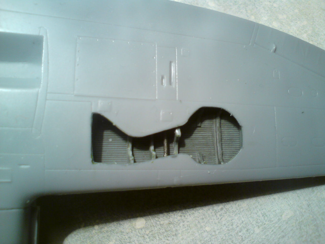

Reggiane 2005 samolot o eleganckiej sylwetce w jednobarwnym zielonym kamuflażu.
Model RS wydaję się całkiem przyzwoity, wgłębne linie, spasowalność na dobrym poziomie.
Kilka fotek na potwierdzenie:

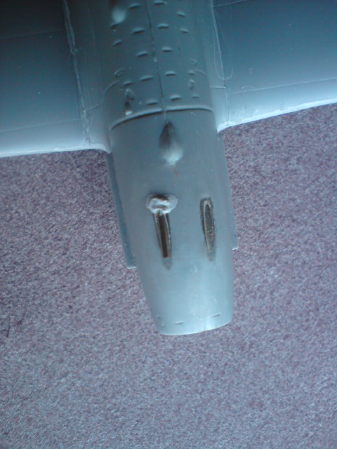

Te komory podwozia pokazujesz jako gotowe, czy tylko żebyśmy zobaczyli jak trzeba wyrównać ich krawędzie?
Wyloty KM nad silnikiem będziesz robił? Bo to chyba najgorsze "miejsce" tego modelu.

Jaho63 napisał(a):Te komory podwozia pokazujesz jako gotowe, czy tylko żebyśmy zobaczyli jak trzeba wyrównać ich krawędzie?
Krawędzie do poprawienia :lol: Wylotów KM rzeczywiście są za płytkie,zastanawiam sie tylko jak to "miejsce" dobrze rozwierci.

Wnęki podwozia, a właściwie ich krawędzie są niedokładnie "odlane" więc trzeba je przejechać skalpelem. Ale nie ciąć, tylko drapać. Tak, żebyś za dużo nie odciął. Wyloty KM wyfrezowałem od spodu tak długo, aż same się zrobiły eliptyczne otwory. Jest to dość łatwe, ale trzeba to robić powoli, delikatnie, żeby nie "wyjechać" frezem na zewnątrz. Następnie uciąłem pod skosem grubą (chyba 2,5mm) igłę iniekcyjną i wstawiłem.
Tutaj masz efekt mojej dłubaniny:
http://pwm.org.pl/viewtopic.php?f=231&t=13214

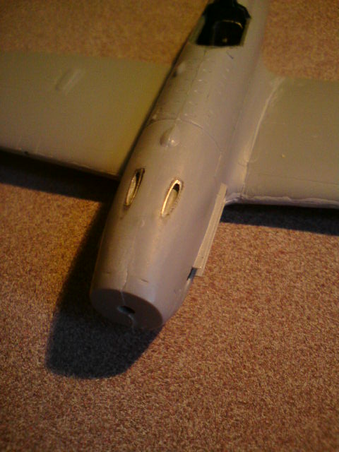

Igły siedzą w "makaronie" :D
Za poradą kolegi Jaho63 delikatnie powiększyłem pierwotne otwory frezem i wkleiłem końcówki igieł.Następnie oblałem dookoła super-glutem i wyszlifowałem.
Oto efekt:
pozdr :D waśki

Postprzez Jaho63 » środa, 7 marca 2012, 15:40
Moim zdaniem, nawet jeśli nie wyszły idealnie (prawa jest chyba mniejsza), to i tak o niebo lepiej niż te wklęśnięcia jakie zaserwował producent. Poza tym takie "ekscesy" dają większą radość z tego co robisz. Ja tak przynajmniej mam. ;o)

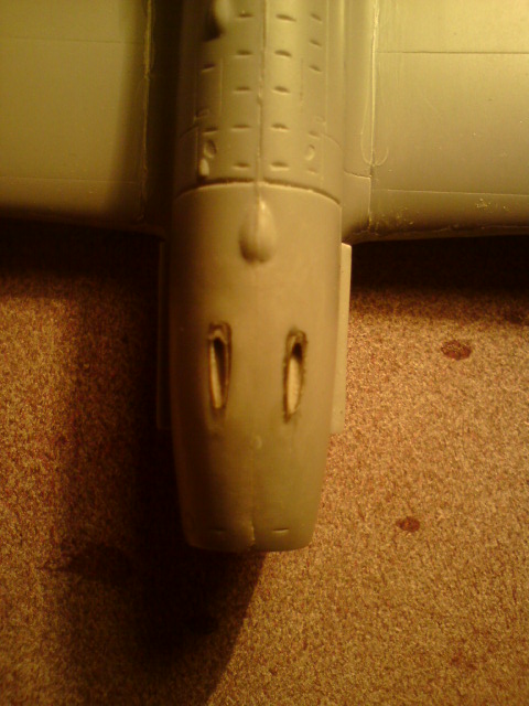

Postprzez Flyzloty » czwartek, 8 marca 2012, 22:46
Różnica w wielkości pomiędzy wylotami okazała się na tyle upierdliwa, że postanowiłem ją wyrównać.
W tym celu wsadziłem kawałek mniejszej igły do "dziury" , następnie delikatnie oblałem panem surfacerem.Na to wszystko super-glut.
Nie jest to ideał,ale optycznie dużo lepiej niż poprzednio :D

Postprzez Jaho63 » czwartek, 8 marca 2012, 23:27
Obaczymy po malowaniu. Tam troszkę dalej w stronę kabiny jeszcze trzeba zrobić te charakterystyczne bowle. ;o)
Dość mocno wystające:
