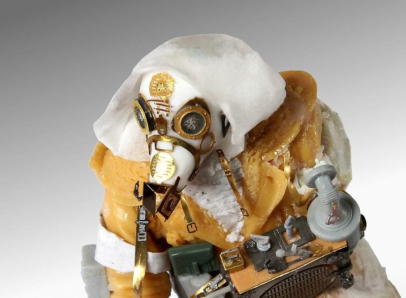

Ogólnie z maską jest tak. Ugniotłem z modeliny kulkę i z niej uformowałem roboczy kształt głowy z mocno wyciągniętym nosem. Po wygotowaniu modeliny we wrzącej wodzie /około 10 minut/ w twardym już materiale ostrym nożykiem wyrzeźbiłem ostateczny kształt maski. Powstałe ostre krawędzie przetarłem miałkim papierem ściernym. W takich projektach, kiedy już muszę coś takiego wykonać, to z założenia trudność taką obniżam do łatwizny…więc nakleiłem na maskę na początek dwie trójkątne blaszki jako fundament pod okulary, do nich zaś przykleiłem po jednej gumowej podkładce. Wkłada się zazwyczaj takie gumki w oś koła pojazdu, z takiej gumki odciąłem dwa plasterki. Okular zamknąłem blaszkami pochodzącymi od mocowania trzonu podstawy anteny z pojazdu Marder. / szkiełka umocuje na sam koniec pracy po malowaniu/ Blaszka okalająca „nos” od współczesnego myśliwca - doskonale widać uchwyt, za który przytrzymywał się pilot podczas wychodzenia z kabiny. Dwa metalowe karbowane krążki łatwo jest rozpoznać, to przednia osłona „brzęczka” montowanego w każdym samochodzie. Z metalowej małej skrzynki odciąłem dwie ścianki z takiego elementu powstał „główny zawór” na nosie maski. Do tego cztery metalowe pierścienie, jakieś zapinki, kawałek odciętego przewodu hydrauliki z blaszki, którą wkleja się w burtę samolotu w skali 1: 72 - tą nakleiłem na środek czoła…i kwita. Aby zamaskować łączenie maski z tułowiem z masy Milliput wykonałem fragment swetra z małym golfem. Gdy już głowa trafiła na swoje miejsce z chusteczki higienicznej został zrobiony kaptur, który dla sztywności nasączyłem klejem CA .

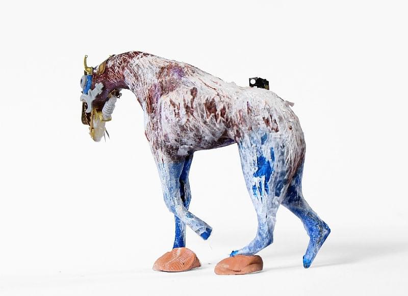

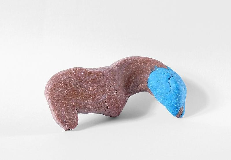

W czasie trwania wymiany poglądów pt. „Jak otworzyć pudełko z modelem?”- co dla mnie było by zwyczajną stratą czasu i nie miałbym nic do powiedzenia....albo i bym miał, ale wolałem gadać do własnego psa. Ulepiłem pomocnika snajpera, znaczy jego obserwatora. Użyłem modeliny, bo to materiał tani i łatwo obrabialny.
W rzeźbiarstwo bawiłem się pierwszy raz i nim „coś” konkretnego w proporcjach anatomicznych wyrzeźbiłem zużyłem materiał z jednej paczki /około dziesięciu wałków/, ale wystrugałem w końcu…..ni psa ni wydrę.

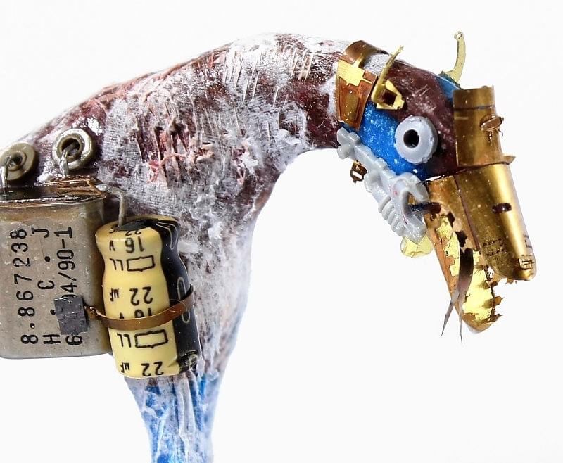

Re: Snajper i jego obserwator /samo robota w 1:16/
Postprzez Alex976 » poniedziałek, 14 października 2013, 17:31
O kurna, to rzeźbiarstwo Ci super wychodzi. Przy takim klimacie i takiej scenerii wygląda świetnie. Jedyne co bym zmienił to to oko. Nie pasuje mi to okrągłe coś na niebieskim, ja bym to zrobił w stylu oka muchy, czyli taka siatka zamiast oka, wiesz, lepsza widoczność ;o)
Paszcza psiaka wymiata. Jakie to to duże jest?

Postprzez ewpiga » wtorek, 15 października 2013, 20:20
Dżejrosz napisał(a):A kaganiec dostanie? :D
Jak wtedy zjadłby prosiaka?? :D

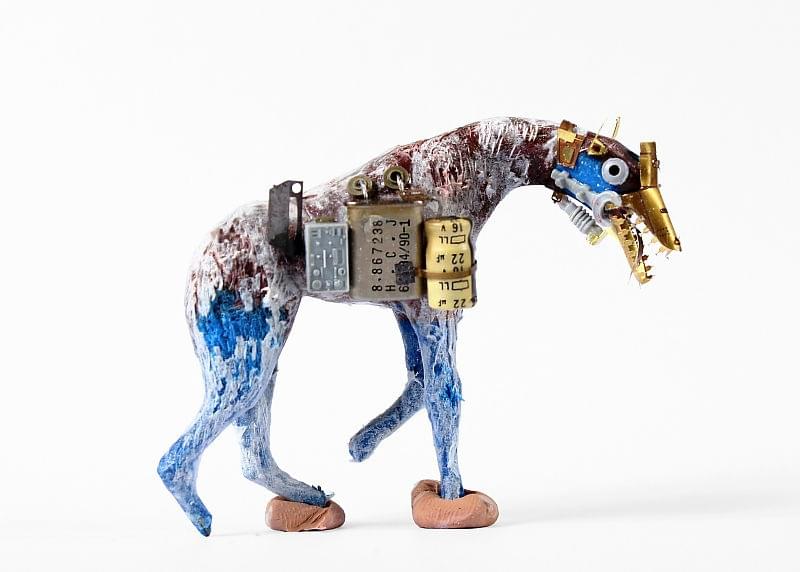

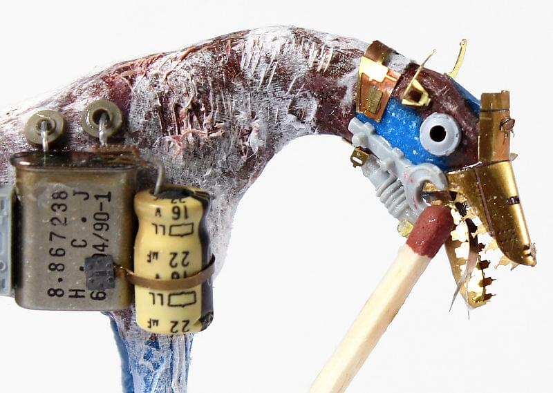

Alex976 napisał(a):Paszcza psiaka wymiata. Jakie to to duże jest?
Nic w moich „śmieciach”, co było by podobne do oka owada nie znalazłem. Kombinuję, więc zrobić oczka w taki sposób: zostawiam te krążki, które już dokleiłem w nie zaś wkleję przeźroczyste plastikowe połówki kulek pomalowane od spodu na czerwono.
Zwierzę nie jest duże biorą pod uwagę to, że pysk zrobiony został z fotela samolotu myśliwskiego w skali 1: 72.. przykleiłem nawet lusterko z kabiny tegoż samolotu do spodniej części siedziska, to możesz sobie mniej więcej wyobrazić wielkość paszczy.
Dolna szczęka wyprofilowana z blaszki. Mam wytrawione przez Wojtka zapinki pokryw kadłuba do modelu Dromadera, te zapinki wykorzystałem w budowie modelu a „czystą” już od zapinek blaszkę przeciąłem wzdłuż w wąskie paski i ta faktura po zapinkach to zęby stwora. Z paszczy zwisa „blaszany” język jaszczurki. Do szczęki przytroczyłem mechanizmy wspomagające zgryz – detale z modelu czołgu Pz IV. Inne blaszki od modelu samolotu F-15. Imitującą sierść na zwierzęciu wykonałem z papieru bibuły chusteczki higienicznej. Rozdzieliłem papier na warstwy i jedną z nich przykleiłem do ciała psa klejem do „dekupażu” Po wyschnięciu papier zmechaciłem drobnym papierem ściernym trochę tu, trochę tam porysowałem po grzbiecie psa ostrym nożykiem. Nie mogło zabraknąć większych ubytków sierści, to „stara” skóra aktualnie zrzucana w procesie linienia. Scharakteryzuje to dopiero w malowaniu.
Jako, że jest to praca z nurtu „cyberpunk” zwierz wspomagany jest przez urządzenia techniczne – pozyskałem z jakiejś płytki od komputera. Radiostacja od Pz II…

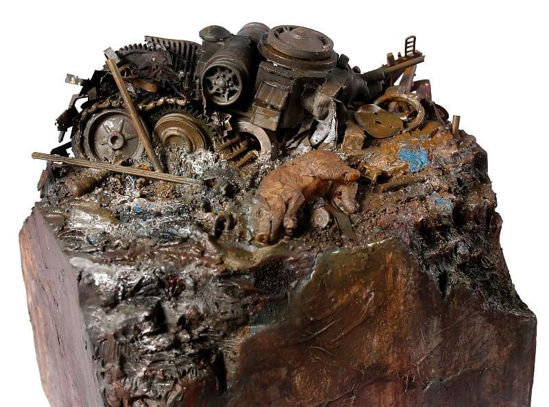

Posadzenie żołnierza na wielkim kamieniu fragmencie murku czy zwyczajnie na „śmieciach” było by sprawą najprostszą…zmodernizowałam kształt krajobrazu imitując w nim rozbity wrak jakiegoś pojazdu.
