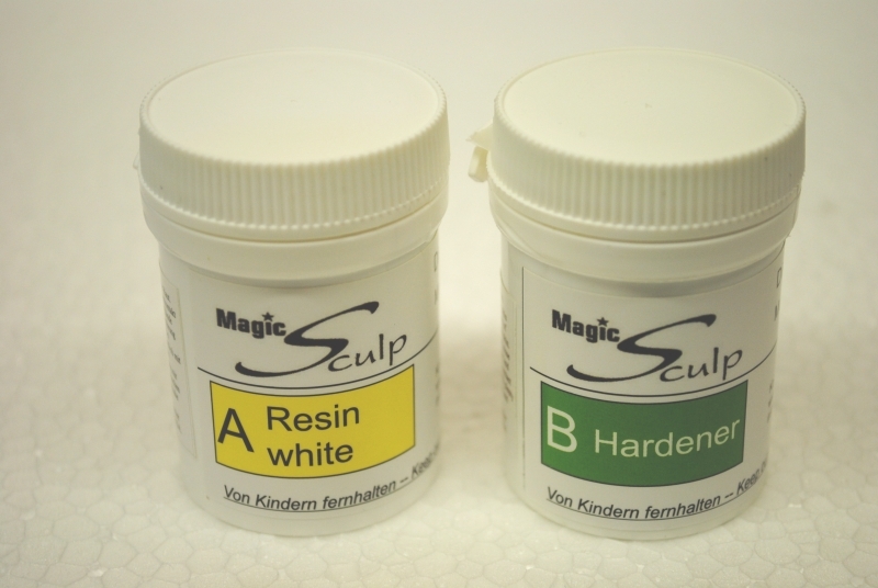

Pytanie starego lamy. Nigdy nie używałem MSa no i chciałem popróbować. Grzebię w necie a tu mi wyskakują przynajmniej dwa rodzaje masy pod tą nazwą.
Która to ma być, czy to wszystko jedno i to samo?

No to może słownik i poczytać ? Resin to żywica a hardener to katalizator mieszasz w 1:1 i masz gotową masę do lepienia.

Greif napisał(a):No to może słownik i poczytać ? Resin to żywica a hardener to katalizator mieszasz w 1:1 i masz gotową masę do lepienia.
Myślę że kolega ergie nie jest głupi i zauważył "pewne" podobieństwa w nazewnictwie :twisted:, oraz wie jak to mieszać. Chodzi mu o to czy powyższe masy są te same, czy różnią się właściwościami.
Osobiście używam tej na zdjęciu niżej. Podejrzewam że ta druga to to samo w większym pojemniku.

przez Radek Pituch
Ta pierwsza to wersja dostępna w USA (w anglosaskich miarach wagowych), ta druga w Europie, sprowadzał ją i pakował importer z Niemiec - greyfunelline.

aaa... No i wszystko jasne. Jest jeszcze cuś co się nazywa Magic Sculpt :evil: Co znaczy sprowadzał? Już tego nie robi?
