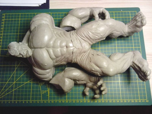

Ciekawość efektu motywuje mnie do działania więc niezwłocznie przystąpiłem do pracy. Oczywiście nie był bym sobą gdybym czegoś nie poprawił i nie zmienił :lol: Tak więc nieco zmieniam ustawienie rąk i dłoni figurki ta aby umieścić w nich lufę od czołgu 8-)
Aby tego dokonać musiałem porozdzielać ręce stwora na większą ilość elementów aby następnie posklejać je na powrót w całość. Jednak w konfiguracji odpowiadającej mojej modelarskiej wizji.
Do klejenia użyłem Poxipolu który świetne się sprawdził tworząc mocne spoiny i jednocześnie wypełniając duże ubytki.

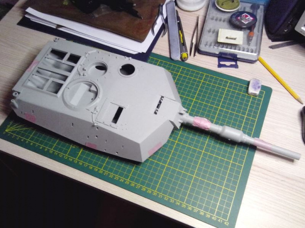

Oceniłem że dosyć dobrze pasowała by wieża od modelu Abramasa w skali 1/16. Modeli tych czołgów w tej skali jest aż trzy na rynku. Pierwszy to Heng Long, niestety dosyć słabo wyglądają jego detale. Drugi z nich to Trumpeter, tu z jakością jest o niebo lepiej, choć oczywiscie uproszczeń też jest sporo. Trzeci to Tamiya, bezapelacyjnie najlepsza jakościowo. Mój wybór padł na Trumpka, najlepszy stosunek jakości do ceny. Trochę gimnastyki było ze zdobyciem samej wieży, ale się udało :D
Wieża robi wrażenie, szczególnie jej wielkość :shock:

Z wieży wyciąłem większy otwór zbliżony wielkością do oryginału.
Z plexiglasu wytoczyłem pierścień łożyska oporowego wieży.
Do wnętrza pierścienia wkleiłem imitację zębatki wykonaną z "trytytki".
Skleiłem też zasobniki które są na bokach wieży. Jeden nieco wymęczyłem.

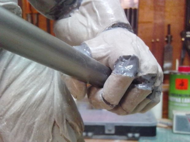

Postprzez Marcin_Matejko » piątek, 8 grudnia 2017, 09:30
Łatam szpachlą figurkę, a jest co robić :evil: Dziurek odlewniczych i niechlujnych śladów po narzędziach rzeźbiarskich ogrom :(
Wytoczyłem z "amelinium" nową lufkę, ta z modelu nie była za fajna, nieokrągła jakaś :-/ Było też ryzyko że Hulk ją zgniecie paluszkami ;o)

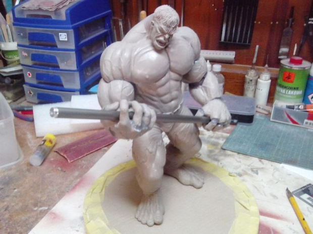

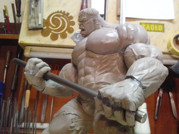

Postprzez Marcin_Matejko » niedziela, 10 grudnia 2017, 10:29
Hulk dostał lufkę w łapki, nie obyło się bez wyłamania dwóch paluszków. Ale po leczeniu klejem i szpachlą pacjent doszedł do siebie ;o)
A tak wygląda ogólna koncepcja, teraz mozolne dłubanie przy detalach :D
