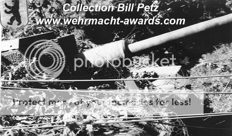

Wszystkie źródła podają iż w wypadku braku wyrzutni granatów dymnych otwór zaślepiany był na dwa odmienne sposoby w zależności od producenta - Alkett od dołu, MIAG płyta pancerna od góry. W obydwu przypadkach zaślepki mocowano na śruby.
Więc co to jest? StuG jak najbardziej Alketta
Kolejna ciekawostka. StuG Alketta z lata 44 ze spawaną osłoną działa, do tego jeszcze położony zimmerit :)
Miller/Zimmerman podają iż przez jeden miesiąc sierpień 44, Alkett z powodu braku osłon Saukopf montował właśnie spawane.
Vis13

Vis13 napisał(a):Kolejna ciekawostka. StuG Alketta z lata 44 ze spawaną osłoną działa, do tego jeszcze położony zimmerit :)
No, to ode mnie,jeszcze jedna fotka do kompletu. ;o)
Zdjęcie pochodzi z Panzerwrecks vol.7
I na deser, dwa zdjęcia Sturmgeschutz III z najnowszego Panzerwrecks 14 - Ostrfront 2
(W środku PW-14 znajdziemy serię 6 zdjęć tego pojazdu)
Bardzo ciekawy egzemplarz, zmontowany na podwoziu Panzer III.

Krzysiek nie wiem czy to ma jakieś znaczenie, że ten StuG z tą kwadratową płytką to StuG IV jest. W temacie StuG IV jestem słaby więc nie wiem jakie fabryki je produkowały. Ale fotka fajna.
Zdjęcie kolejnego StuGa Alkett ze spawanym jarzmem jest w magicznej książce, wrzucę wieczorem dla tych, którzy go nie znają. Ten zamieszczony przez Ciebie jest dodatkowo ciekawy bo ma taka polowo dorobiną osłonę nad jarzmem. Kojarzę cały wątek o tych StuGach, jak znajdę to dam link, jest tam troche Ciekawych zdjęć.
Jacek ten StuG z pierwszego zdjęcia to jest kolejny StuG na podwoziu PzKpfw III taki jak te zamieszczone przez Marka i mnie na pierwszej stronie tego wątku. Fajny jest i te Ostketten dodają mu groźnego wyglądu.
