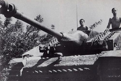

Malowanie chyba dwukolorowe. Piaskowy i na to zielone mazy pistoletem.
Lufa dość ciemna, być może pokryta szarą farba o zwiększonej wytrzymałości na wysoką temperaturę.
K.

Takie uśmiechnięte malowanie bardzo by mi odpowiadało. Nie wiem tylko, czy wiązało by się ono jedynie ze zmianą jarzma armaty (+ ewentualny zimmerit), czy też jeszcze jakieś zmiany byłyby konieczne?

Fajne buźki. To zależy jak czy bardzo chcesz pruć model.
Musiałbyś zmienić:
- jarzmo na "Saukopf"
- przód wanny na integralny 80mm
- płytę nad-silnikową i tył wanny spawany na zakładkę
- zimmerit wafel Alkett
- wsporniki błotników typu Alkett
Dużo lepszy do tych StuG-ów byłby model Balck Knight, wtedy musiałbyś jedynie dodać zimmerit i odrobinę przerobić przód ze spawanego na zakładkę na podstawowy, integralny 80mm. Oprócz zimmeritu w modelu Balck Knight masz wszystko co wymieniłem powyżej :)
