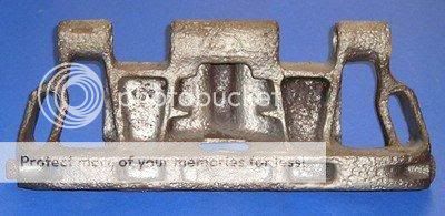

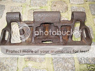

Krzysiek, niestety nie. Także kiedyś tak myślałem, ale dociekilośc Kuby Plewki zmusiła mnie do poszukiwań i weryfikacji.
To co daje Friul to jakaś odmiana z zębami antypoślizgowymi późnych gąsienic tzw lekkich, najczęściej stosownych na Jagdpanzerach
Typ lekki
Odmian jaką daje Friul
Natomiast Twój StuG ma takie gasienice (oczywiście bez tych "łopat" winterketten)
Natomiast aby nie popadac w skrajności.... różnice na modelu będą prawie niewidoczne ;o)
