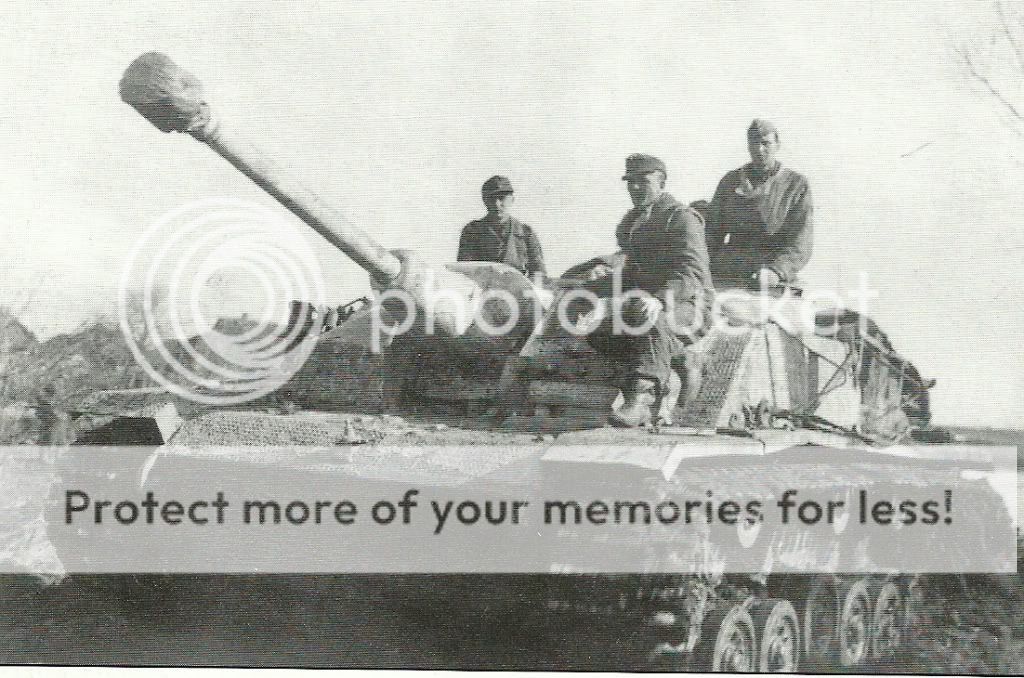

StuH bez wczesny bez zimmeritu, znana 55, chyba z Włoch. Kalki zostały mi z innego modelu mogę Ci oddac.
Ten StuH jest czadowy, tylko musiałbyś przednią płytę przerobic na jednorodną bez dokręcanego pancerza

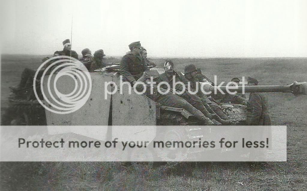

StuG z zimmeritem Alketta i wczesnymi osłonami. Tylko w tym wypadku będziesz musiał, znaleźc tą odlewaną osłonę, bo pojawiła się prawie równocześnie z zimmeritem.
Ten jest godny

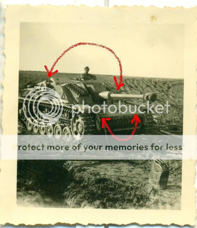

Ten zaś na Winterkettenach, widac resztki wczesnego stelaża i dośc mocno sprany biały kamuflaż, można poszalec.
Tego już wstawiałem. Idealna konfiguracja jak ten Dragon z zimmeritem, wczesny stelaż. Musisz tylko wspomnianą osłonę wymienic i ta urocza paszcza jako malunek.

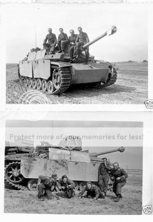

Coś do inspiracji. Pierwszy ma ciekawie umieszczone koła zapasowe i i jako wzmocnienie gąsienice na bokach wanny. Drugi fajne zielska, a Ty lubisz takie zabawy. Niestety w obydwu będziesz musiał wymienic koła napędowe i podtrzymujące.
Ten też jest na 99% MIAGa, tylko ekrany "dyndające"
