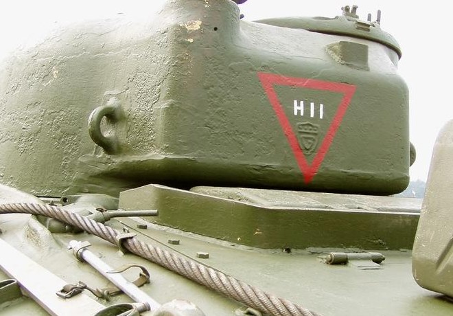

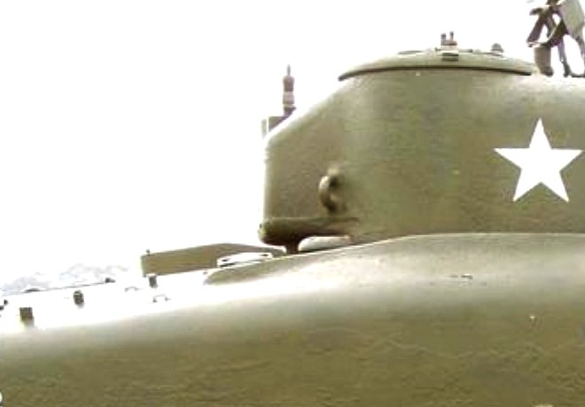

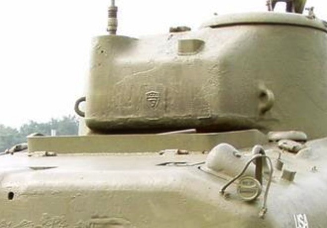

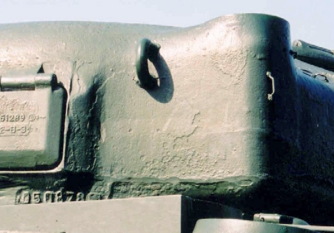

Postprzez Jarek Gurgul » środa, 11 marca 2009, 10:41
Łączenia części wieży, w tym wypadku low bustle, były dość toporne i wyglądały tak:
W porównaniu z tym, co u Dragona, linia łączenia powinna biec trochę niżej i nie kończyć się z przodu takim łagodnym łukiem (tam mniej więcej, gdzie dochodzi do niej Twoja czerwona linia), a bardziej ostrym, prostopadłym przejściem, z malutkim łukiem.
Wszystko to, jak wspomniałem wyżej, było bardzo zgrubnie wykończone.
Strasznie jestem ciekaw efektu końcowego, tego, jak wyjdzie Twój Pirat. Mam tylko nadzieję, że nie sponiewierasz go zbytnio :).

Postprzez ewpiga » środa, 11 marca 2009, 16:24
Faktycznie, toporne te spawanie..no tak w tamtych czasach nie o finezję chodziło. Zabieram się za poprawki wieży. Ponoć do poprawienia w modelu są też przednie ścianki wieżyczek kierowcy oraz pomocnika mają za mały kąt pochylenia ? (na to też papierów nie mam)
