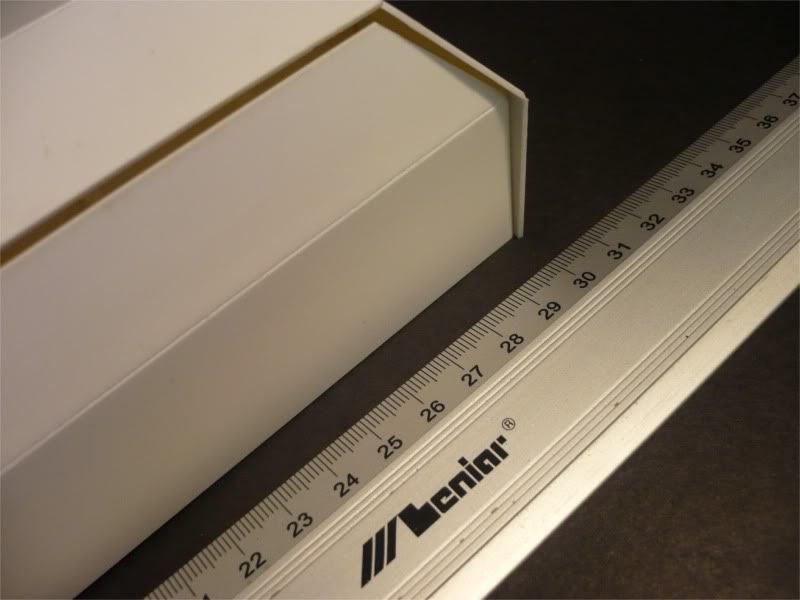

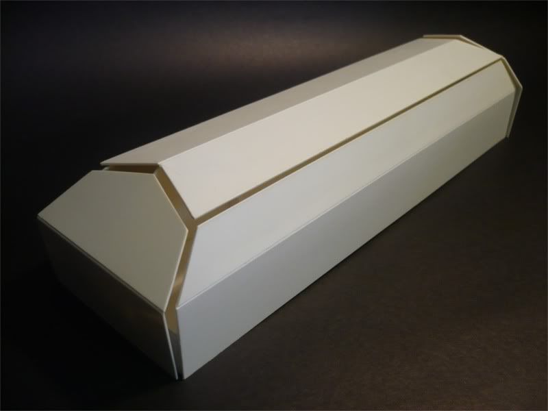

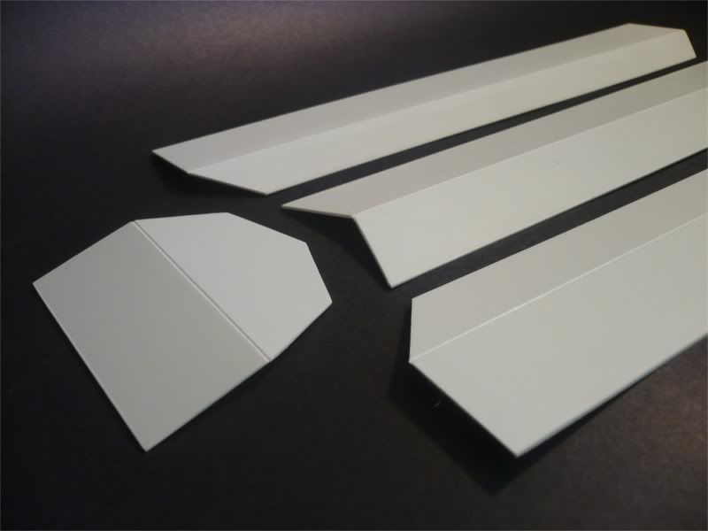

W pierwszej kolejności ze spienionego PCV o grubości 1 mm wykonałem dolną część korpusu.
Następnie wyciąłem z tego samego materiału przód, tył, boki oraz górę pancerza.
Kolejne etapy budowy to:

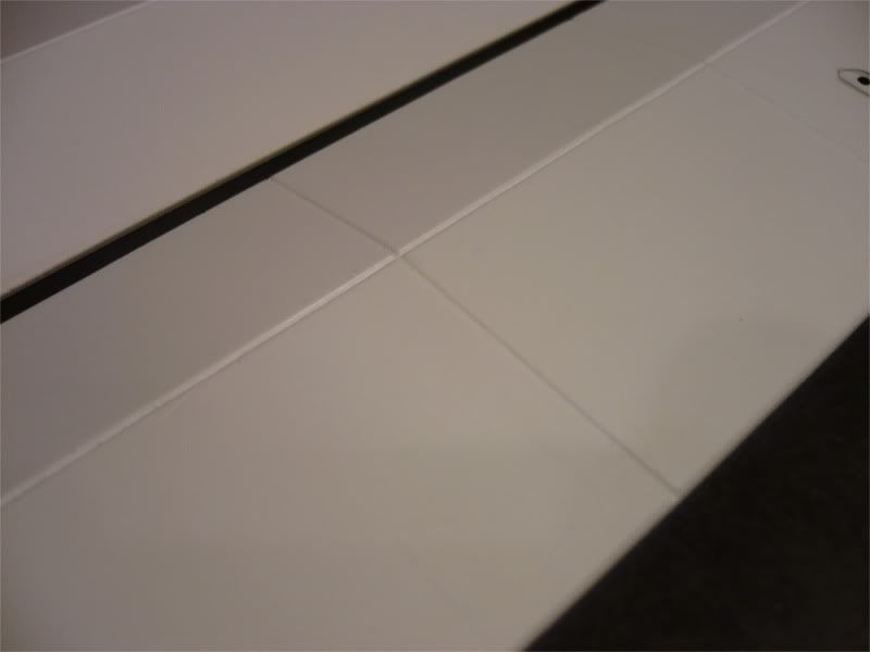

Postprzez Tiger » poniedziałek, 10 sierpnia 2009, 21:45
Mam nadzieję, że go nie skopię :)

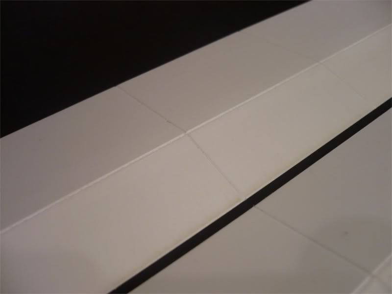

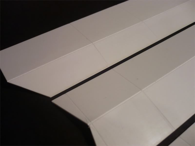

Niewielki postęp. Dziś wytrasowałem linie podziału blach.

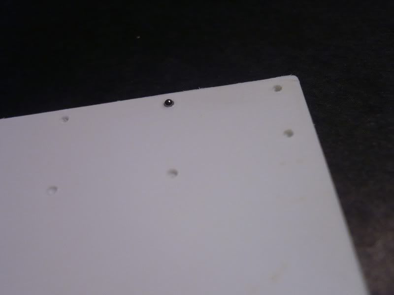

Postprzez Tiger » środa, 12 sierpnia 2009, 22:39

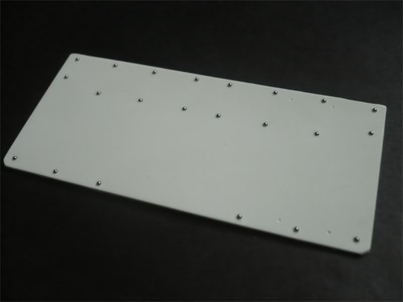

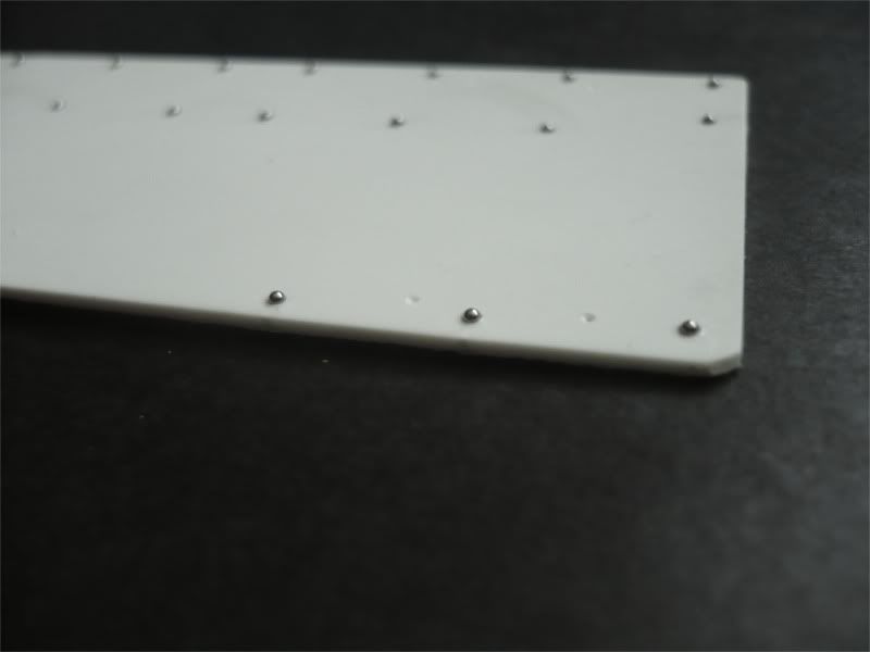

No to pierwszy z kilku... nitów (średnica 1 mm) ;o)
Reszta już poleci.

Postprzez Kamil Feliks Sztarbała » środa, 12 sierpnia 2009, 22:51
cynowe kulki?
Re: "Красная звезда" (Krasnaja zwiezda KZ-1)
Postprzez Tiger » środa, 12 sierpnia 2009, 22:52
Stalowe, idealnie okrąglutkie kulki łożyskowe o średnicy 1 mm 8-)
Tiger
Posty: 562
Dołączył(a): poniedziałek, 23 marca 2009, 15:26
Lokalizacja: SLAVIA
Postprzez Kamil Feliks Sztarbała » środa, 12 sierpnia 2009, 22:57
a dziękuję.. w sumie fakt, cynowych o tak dużych średnicach nie widziałem. z ciekawości spytam- gdzie kupowane?
Postprzez Tiger » środa, 12 sierpnia 2009, 23:02
Szukaj firmy GEWA.
Tiger
Posty: 562
Lokalizacja: SLAVIA

Postprzez Krystian Ciechowicz » czwartek, 13 sierpnia 2009, 09:14
Witam.
Świetny pomysł z tymi kulkami. Myślałem, że będziesz walczył z cyną i zagławiaczem ... czy jakoś tak.
Kulki zdecydowanie upraszczają robotę.
K.

Postprzez Tiger » czwartek, 13 sierpnia 2009, 17:06
Pierwsza część nitowania skończona.
Zajęło mi to razem w sumie ok. 1 godz., przy czym najwięcej czasu zabrało przygotowanie otworów.

Postprzez Tiger » sobota, 15 sierpnia 2009, 12:41
Człowiek uczy się na błędach i to przede wszystkim swoich ;)
Schrzaniłem boki pancerza i muszę je robić od nowa. Całe szczęście, że wyszło to jeszcze przed nitowaniem a nie po bo bym się chyba ... :lol:
Nie ma jednak tego złego co by na dobre nie wyszło bo przy okazji rozwiązałem sprawę konstrukcji dobudówek z drzwiami.
Wykorzystanie kartonówek jako źródła to jednak niezły pomysł ale trzeba gruntownie przeanalizować całą konstrukcję i dokładnie przemyśleć każde posunięcie. To jednak nie składanie gotowego modelu. :roll: W każdym razie coraz bardziej mi się to podoba, a dzisiejsze niepowodzenie tylko bardziej mnie nakręciło więc nie odpuszczę nawet gdybym miał robić jeszcze raz.
Przy okazji prośba. Gdyby ktoś z Was miał jakieś zdjęcia tej drezyny to będę wdzięczny za udostępnienie. Dysponuję jednym zdjęciem i jednym rzutem bocznym Mikhaela Svirina. Z obydwu wynika, że GPM popełniło błąd w odtworzeniu mocowania podstawy wieży do kadłuba, który jednakże postaram się poprawić.
