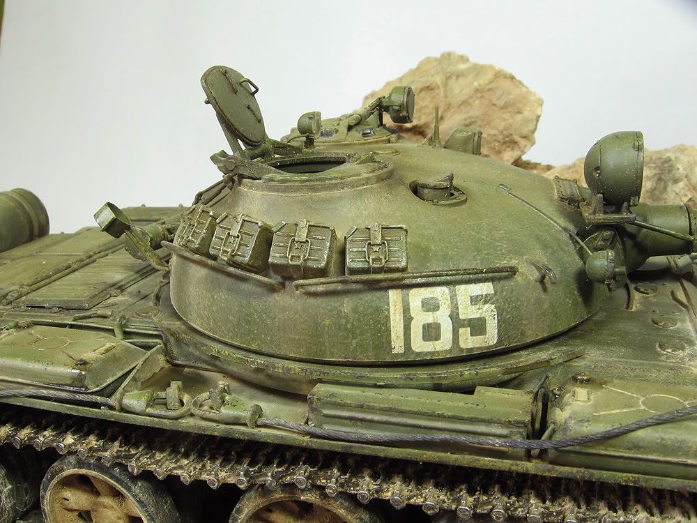

A ja mam pytanie, czym wkleiłeś czołg, żeby się trzymał, oraz jakimi pigmentami kurzyłeś pojazd i koła?

Może macie rację - na żywo jak patrzę to jest ok, ale faktycznie makro wyolbrzymia to i zdecydowałem się na poprawki. Zróżnicowałem kolory - dodałem obtarć i dałem lekką satynę aby odciąć od pojazdu.
Jacek nie dam żadnych fototrawionek bo nie mam a po za tym nie czas na nie.
Paweł pomalowałem to na ciemno szaro - potem smokiem - na to olejny filtr piaskowy, taki fading z kredki tamiyi i pigmenty.
Sergiusz - kosmetyczne poprawki mnie czekają - trochę ołówka - raczej już nie będę pigmentował bo zatracę to co malowałem . Z podstawką prezentuje się spójnie tak że ostrożnie - a masz jakieś sugestie albo pomysły
Marcin - przykleiłem go na CA - trzyma się na zicher a dodatkowo jest przykręcony śrubą do podłoża na wszelki wypadek.
Friule trochę ważą i tak profilaktycznie. Jak by był na gąsienicach z plastiku to CA wystarczy.
Pigmenty to jak zwykle mieszanka vallejo i miga - jasne kolory dopasowywałem do kolorów podłoża które przyniosłem.

O niebo lepiej, nawet ja widzę różnicę :mrgreen:

Jedną albo dwie skrzynki na amunicje bym przyciemnił, że niby z innej dostawy.
Podwozie i jego relacje z podłożem jak zwykle wyśmienite.

Spiton nie będę przyciemniał - tak mi się podoba - współgra z całościa - a to jest cel mojej pracy. Faktycznie obicia jasno srebrne, satyna oraz zmiana koloru mocowania to był dobry pomysł. Moim zdaniem detal na skrzynkach jest dobry już teraz i nie odstaje od całości.

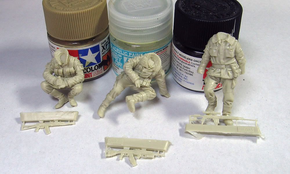

Dobra panowie - pośmialiśmy się, pożartowaliśmy, wakacje ustalone jak mnie żona pości co jest wątpliwe :lol: to teraz na poważnie.
Może mi ktoś doradzić czy wybór broni jest prawidłowy.
Z góry dziękuje.
